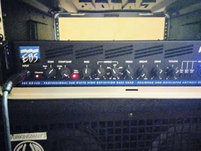

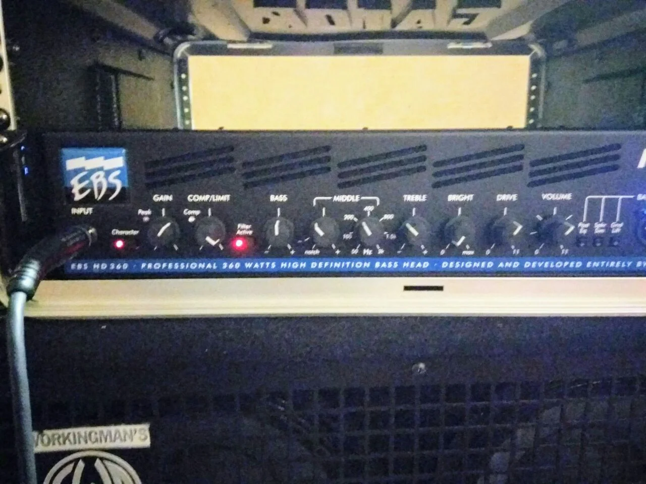

Wenn ich den Volumenregler des Amps auf 1 Uhr hab, is alles ok mit der 1x15 Box. Bei 15 Uhr fängt dann dieses Geräusch an. Ausser dem Compressor/Limiter, der voll aufgerissen ist, hab ich keine Extremstellungen mehr am Amp (kann aber ggf. ein Bild posten von den Settings). Vor dem Amp sitzt noch ein EBS microbass II Preamp.
