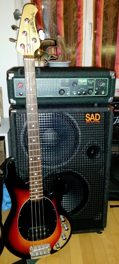

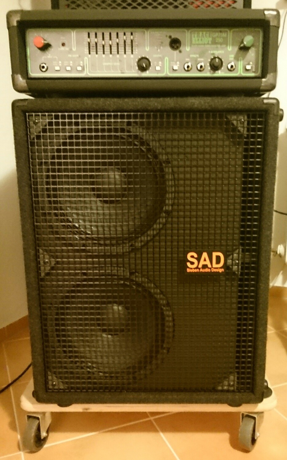

So, hier ist das Schwesterchen:
Reaktionen: doubleball, claudio, 4low und eine weitere Person
  • #48
Jo cool! meine ist nun auch endlich zuhause ;-)
Am Dienstag kommt sie dann in den Proberaum und darf zeigen wie sie sich im "eifer des Gefechts" so schlägt.
Die Box ist wirklich exakt so geworden wie ich es mir vorgestellt habe!
Super verarbeitet! Super Sound Qualität! und riecht noch so ganz neu nach Kontaktkleber ;-)
Das mit dem Anbau Trolley funktioniert wunderprächtig! Jetzt kann ich das komplette Equipment auf einmal jeweils in die Gig Lokalitäten tragen (rechte Hand Trolley der Box, linke Hand der Amp und auf dem Rücken der Gigback mit Bass und ganzem zubehör), so ist es einfach perfekt!

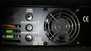

Nach ausgiebigem Testen am Wochenende weiss ich jetzt wieder (ist auch schon über 10 Jahre her) warum ich den Trace Elliot damals nach dem Kauf nur kurz verwendet hatte und gegen den Fender Combo getauscht hatte:
  • Der Amp knackt jeweils beim Einschalten und Ausschalten über die Box... beim Ausschalten ziemlich heftig! "Mute" verbessert es etwas aber der Fehler ist immer noch da. Dieser Fehler ist eigentlich nicht akzeptabel.
  • Der Lüfter ist schon sehr laut! Und er läuft die ganze Zeit volle Pulle! ist zwar kein Weltuntergang, nervt aber trotzdem.
So habe ich ihn nun Schnur Straks zum erfahrenen Amp Doctor und Elektroniker gebracht damit er sich das mal ansieht was man da so dagegen machen könnte... zumindest das "knacken" muss weg! sonst kracht es dann bei den Gigs über die ganze PA und der Mischer schaut mit schmerzverzerrtem Gesicht zu mir rüber... besser nicht...
Nun hat sich der Amp Doctor schon mit folgendem Feedback und Lösungsvorschlägen gemeldet:
  • Ausschalt Fehler Impuls: Leider ist der "quitschende Ausschaltimpuls" nicht nur Netzschalter bedingt, sondern kommt direkt aus der Endstufe. Das Schutzrelais bleibt beim Ausschalten aktiv bis die Sieb Elkos entladen sind. Das ist natürlich eine Fehlkonstruktion und kann nicht richtig funktionieren. Dieses Problem kann nur durch eine Zusatzschaltung kompensiert werden.
  • Der Lüfter kann mit einer Bedarfsregelung ausgestattet werden, entsprechend meiner Belastungstests wird der meistens nur auf sehr kleiner Stufe und entsprechend leise laufen.
Hört sich meiner Meinung nach gut an, werde es auch so machen lassen.
Trotzdem ist es schon etwas hart, wenn ein damals so teurer Amp von so einer bekannten Firma solche Fehler aufweist. Die Teile und Arbeit zur Behebung der Fehler werden nicht mal auf 100.- kommen, denke, dass damals während der Produktion der Amps dieser Fehler für nicht mal 20.- hätte richtig gestellt werden können.

Die Aussagen deines Elektronikers kann ich so nicht unterschreiben.
Ich habe drei SMX und einen SM Amp, drei davon machen beim Ein- oder Ausschalten keine Geräusche, lediglich ein SMX ärgert mich mit einem lauten Knacken, wenn ich den Mute-Schalter betätige, und auch beim Ausschalten. Normal ist das allerdings nicht, und schon gar keine Fehlkonstruktion, da wie gesagt meine anderen drei Trace sich nicht so verhalten. Da liegt definitiv ein Defekt vor, wahrscheinlich derselbe wie bei dir.
Ich habe vor, mein Gerät jetzt auch mal checken zu lassen und werde berichten. Wird aber sicher erst im neuen Jahr sein.

Habe nochmals mit dem Elektroniker (repariert seit vielen Jahren Amps, spezialisiert auf Röhrenamps, Fachhochschulabschluss in Elektronik und Jahrelange Tätigkeit als Berufsschullehrer, jetzt im Ruhestand) Telefoniert, er meinte, der Preamp sei echt durchdacht aufgebaut und ziemlich hochwertig ausgeführt, bei der Endstufe sei aber definitiv gespart worden, das sei sofort ersichtlich, dass es mit dieser Ausführung durch die Elko Entladung zu "knackser / quitscher" beim Ausschalten kommen muss. Der "klonk" beim Einschalten sei aber Bauart bedingt nicht zu vermeiden und unbedenklich für die Lautsprecher.
Vermutlich ist, da es sich ja um einen bereits älteren Trace handelt, kurz bevor sie durch Gibson übernommen wurden, zu Sparmassnahmen gekommen und es sind nicht immer korrekte Endstufen verbaut worden.
Das wichtigste ist aber, dass der Amp hingebogen werden kann. Und das der Sound echt ziemlich gut ist und der EQ sehr gut anspricht.
  • #57
Sorry, aber das ist Käse. Ich behaupte weiterhin, dass dein Amp einen technischen Defekt hat.

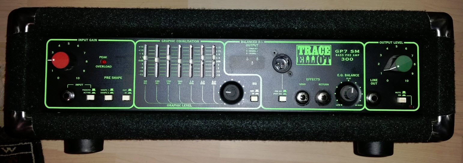

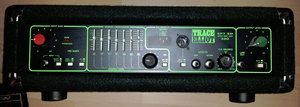

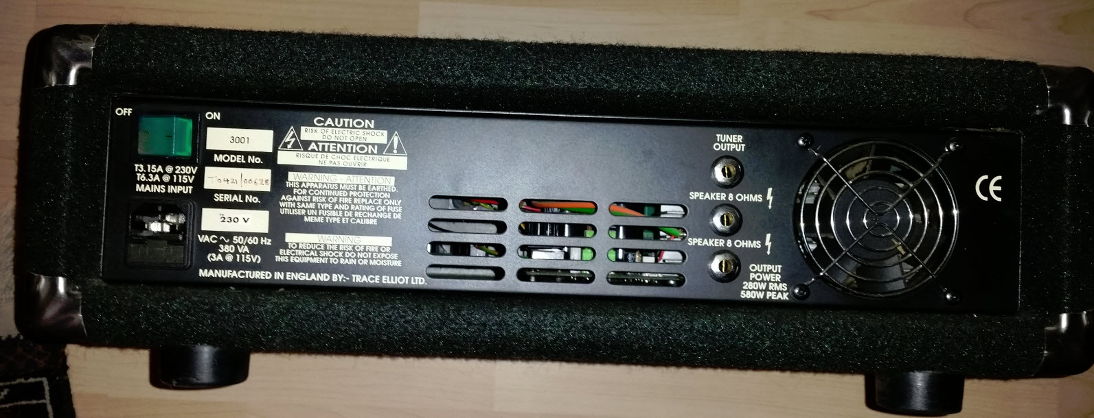

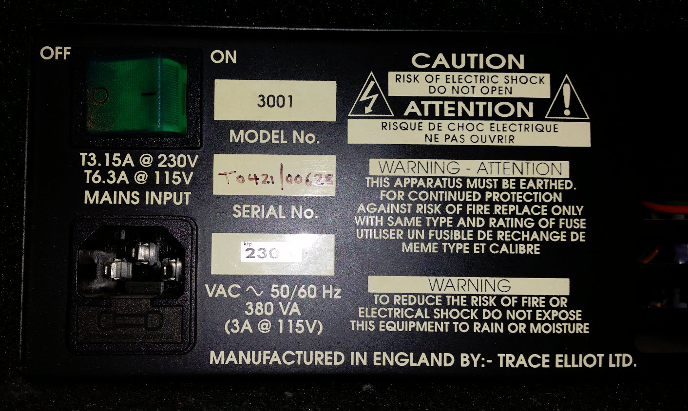

Eventuell kannst du mir ja paar Infos zum Amp geben, betreffend Baujahr / Historie? Könnte nämlich sein, dass der Amp schon lange in diesem Gitarrenladen rumstand... so ein Amp wird ja schliesslich nicht jede Woche in einem Laden von der Grösse einer Doppelgarage verkauft...
Das ist mein Amp:

  • #59
Dein Amp stammt aus der 2. Generation der SM/SMX-Baureihe, erkennbar am schwarz-grünen Filzbezug und der geänderten Frontbeschriftung (Trace grün / Elliot schwarz, vorher umgekehrt). Die 280 Watt-Amps mit GP7-Vorstufe (Combos und Tops) hatten die Bezeichnung 3001, mit GP12-Vorstufe 4001. Die Bauzeit war von 1996 bis 1998.

Besten Dank für die Infos!
Jo das kommt hin, dann ist er vermutlich aus ende 1997 oder Anfang 1998 und ist ca. ein halbes Jahr dort im Shop rumgestanden. Musste ihn damals unbedingt haben, mehrere meiner damaligen "Vorbild Bassisten" spielten Trace Elliot. Und die hörten sich einfach Hammer an!
