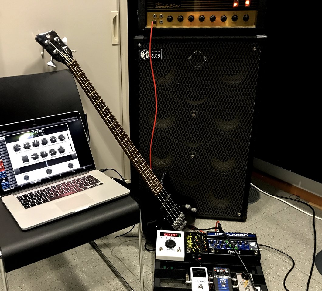

So, jetzt mal was Neues:
Ich hab ja so'n H9 auf dem Board, dafür gab's heute ein Software-Update mit einem neuen Algorithmus: "Hot Sawz". Die Beschreibung verspricht Synth-Sounds. Soweit, so gut - kennen wir ja, so Envelope-Gezirpse :D
Hurtig an den Bass gehängt, und siehe da! Das Tracking ist zwar wahrnehmbar, aber liegt ich sag mal bis um die 110-120 BPM im erträglichen Rahmen. Ist aber mehr ein 4tel-Feel als was Schnelles. Wenn man aber am Bass entschleunigt, wird man mit einer Synthisizer-Welt belohnt, die zumindest ich bisher noch nicht erlebt hat. Kollege, das musst du gehört haben! Solche FETTEN BÄSSE bis zum tiefen E runter (Ich hab's noch mit Drop-D probiert, da trackt es zwar genauso schnell, aber der Druck geht weg) mit wirklich sehr analog anmutenden Sound - ich bin fast geneigt, Moog-Sound zu schreiben!
Ich habe jetzt erstmal nur die Presetz durch - aber das haut mich wirklich um. Ich sag nur: Ausprobieren, Anhören, …
H9 is Hot Sauce:m_git1:
Hurtig an den Bass gehängt, und siehe da! Das Tracking ist zwar wahrnehmbar, aber liegt ich sag mal bis um die 110-120 BPM im erträglichen Rahmen. Ist aber mehr ein 4tel-Feel als was Schnelles. Wenn man aber am Bass entschleunigt, wird man mit einer Synthisizer-Welt bekohnt, die zumindest ich bisher noch nicht erlebt hat. Kollege, das musst du gehört haben! Solche FETTEN BÄSSE bis zum tiefen E runter (Ich hab's noch mit Drop-D probiert, da trackt es zwar genauso schnell, aber der Druck geht weg) mit wirklich sehr analog anmutenden Sound - ich bin fast geneigt, Moog-Sound zu schreiben!
Kannst du das aufnehmen und hier reinstellen?

  • #119
Genau, Mr. Tieftonmusiker!
Allerdings sind die Beispiele dort alle mit Gitarre - bis jetzt.
Was mich umgehauen hat ist das geile Tracking am Bass bis zum tiefen E.
Einen direkten Vergleich mit FI und Enzo hab ich natürlich nicht - das wäre spannend. In meinem Fall ist es so, dass ich den Hotsawz mit dem Softwareupdate dazu bekommen habe, der H9 macht bekanntlicherweise noch einiges mehr. Den Bass-Synth hatte ich ursprünglich gar nicht im Visier. Eine positive Überraschung.
Ich muss aber noch probieren. Was mir gestern Abend auffiel: bei vielen Presets ist die jeweilige Modulation, Filter etc. abhängig vom Eingangspegel bzw. der Anschlagstärke. Der Vol am Bass ist wichtig für das Modulieren beim Attack oder Release. Der Tone-Regler hat keinen Einfluss auf den generierten Sound. In der Ausschwingphase der Bassaite kann man wunderbare Synth-Modulationen erreichen durch Slides und Hammer-Ons etc. Man fühlt sich irgendwie ein wenig entkoppelt vom natürlichen Bass-Sound der Saiten. Mit dem Blend des Originalsignals kehrt das direkte Gefühl wieder zurück. Ich muss aber noch austesten, ich habe mich bisher nur in den Presets verloren
