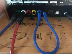

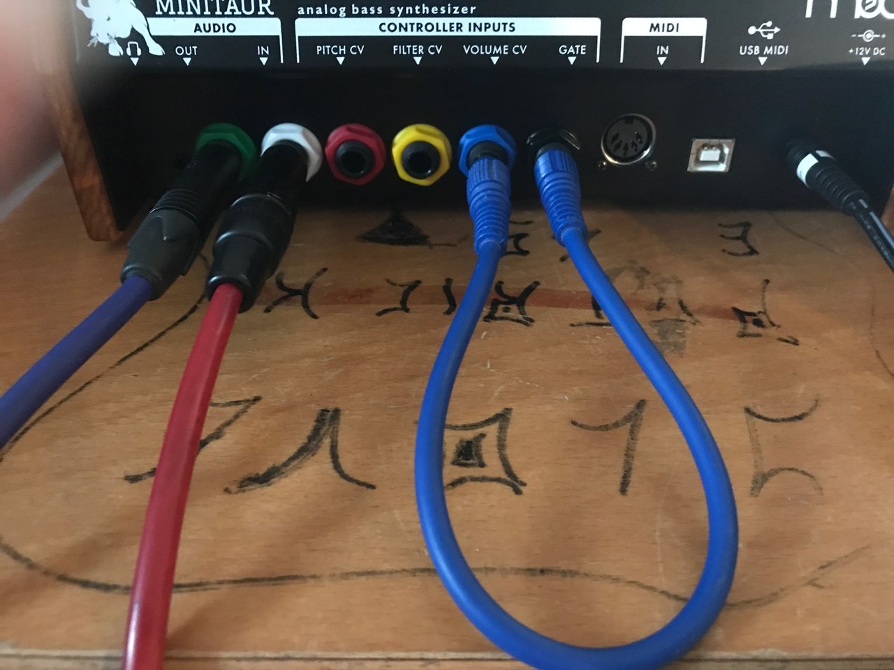

Mach mal folgendes :
Bass rein: Audio in rot
Audio out: amp blau
Ein Patchkabel in „Gate“ ganz rein, das andere Ende des Patch halb rein in „Volume CV“ für +5V
Sollte dann endlich funktionieren bei dir.
Falls nicht, schließe den Minitaur per USB an den Rechner an und drehe im Editor im Reiter „under the hood“ Mix - Ext Input voll auf
Uff... :bier:
Edit: und VCO 1 und VCO 2 LVL ganz runter/zu, damit du keine komischen Töne von den Oszillatoren bekommst :D

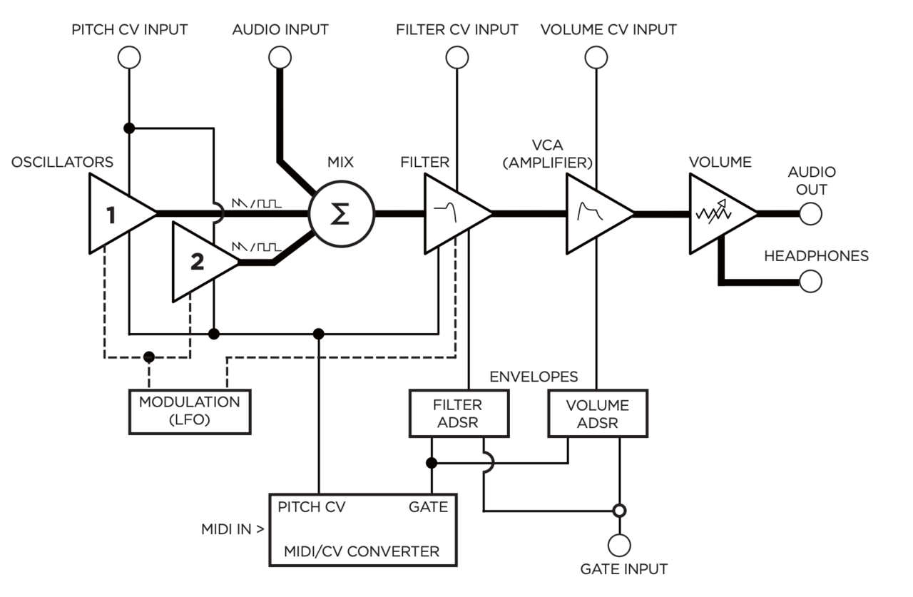

Ich erinnere mich noch gut daran wie verwirrend ich die Menge an Synthie-Terminologie am Anfang fand. In deinem Fall sollte das Flußdiagramm des Minitaurs dem Verständnis helfen:
Der Bass geht in den Audio Input, dann durch den Filter und das VCA. Der VCA wird von dem Volume ADSR gesteuert, welcher vom GATE getriggert wird. Solange das GATE Signal hoch ist, bestimmt der Sustain des ADSRs wie weit der VCA offen ist.

Das Diagramm habe ich mir auch angesehen, verstehe es aber nicht ganz...
