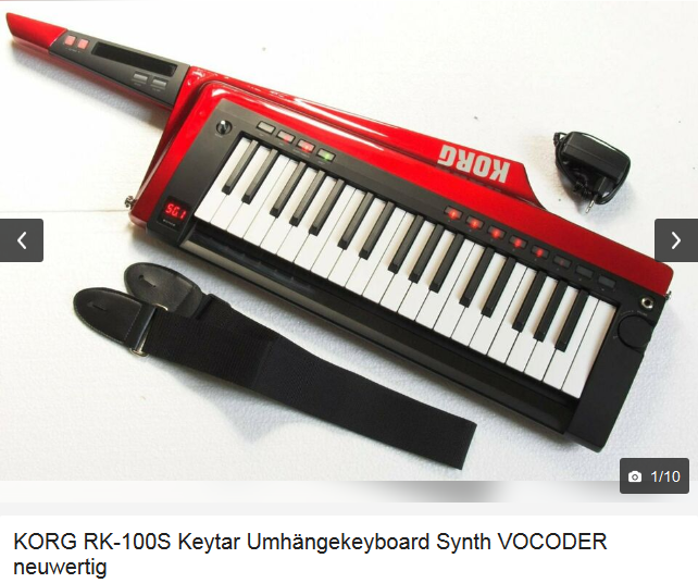

Wie wärs damit ? EB Kleinanzeigen
Is das jetzt ernst gemeint? :D
Ich versteh einfach nicht, warum es anscheinend so schwer sein soll, so einen Sound wenigstens annähernd mit einem E-Bass emulieren zu können.
