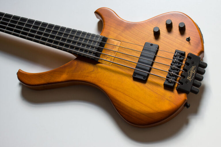

Der Bustiny bleibt übrigens in Norddeutschland. Gut, dass du ihn nochmal angespielt hast @bassonaut . Wird Zeit, dass wir nochmal einen 5er nachlegen.
Reaktionen: fmm und bassonaut
  • #1.627
Sehr geil war er! War überhaupt ein sehr schöner Besuch, danke nochmal @Fledermaus :bier: Tja von dem Bustiny bin ich echt schwer begeistert. Super bespielbar und den Sound fand ich klasse. Das war das erste Mal, dass ich einen 5er in der Hand hatte. Ein 4er war aber auch noch da. Beide toll :D So, jetzt muss ich erstmal ganz viel Lotto spielen...Morgen fahr ich nochmal hin, meinen Ibanez wieder abholen.

  • #1.629
Nee, eben nicht. Die Form an sich ist ja exakt identisch. Nur geht das bei den verkleinerten Bodies nicht mit einem umlaufenden Radiusfräsung wie bei den großen Buster-Bodies. Da würde man ja die "Hörnchen" wegfräsen. Deshalb haben die Bustinies nur eine kleine Rundung an den Kanten und eben die Shapings vorne und hinten für die Ergonomie. 2 Pickups sind natürlich kein Problem. CW Busters sind ja immer mit einem Deckenholz - was beim Bustiny natürlich auch geht, aber man dann aufgrund des Shapings durch die Decke durchschleifen muss oder eben auf das Shaping verzichtet. Wird Zeit, hier nochmal das 90s Ursprungs-Buster Konzept des Sandwich-Bodies zu verfolgen. Also 2 Hölzer zu gleichen Teilen. Gerade bei Riegelahorn kann das geil sein, wenn man die obere Schicht dann bookmatched. Dann kann man Shapings machen wie man lustig ist, ohne dass man irgendwo durchschleift.

  • #1.632
Das ist völlig richtig. Die HA-1X-Variante hat einen zusätzlichen Aux-In, genau. Der HA-1 Kopfhörerverstärker ist mono, der HA-1X stereo - eben wegen Stereo-Playbacksounds. Mit den internen Gain-Regler bzw. den zwei Reglern regelt man die Ausgangslautstärke des Kopfhörerverstärkers - je nachdem wieviel Ohm die Kopfhörer haben, muss man da ein bisschen nachjustieren. Die Lautstärke vom Bass regelt das Volume Poti und die des Playbacks eben die Lautstärke des Abspielgerätes. Der Preamp des Basses lässt das Playback-Signal natürlich unangetastet. Durch den Preamp hat man ganz gut die Möglichkeit den Bass-Sound im Mix zu platzieren.
Momentan haben wir nur einen 30" 4er mit dem HA-1 hier. Ein 32"er 5er mit HA-1X ist in Produktion. Dauert aber noch ein paar Tage.

Edith: Memo an mich: Fang mal an zu sparen, und nicht immer andere schöne Sachen zu kaufen :opa:
Du kannst ja nicht einfach an jeden x-beliebigen Body eine andere Mensur dranbasteln. Alles verschiebt sich ja. Wenn alles von den Proportionen gleich bleiben soll, muss man auch den Body dementsprechend verkleinern. Wenn man z.B. die Brücke am selben Platz lässt, wandern ja automatisch die letzten Bünde weiter in den Body hinein und kommt nicht mehr dran. Deshalb ja auch das Konzept des Bustinies mit den verkleinerten Bodies passend zur Mensur. Generell kann man auch den Bustiny aus Bodyholz und Deckenholz wie beim Buster CW bauen. Allerdings haben wir hier wieder die Problematik, dass ein Body ein Shaping braucht - und dann schleift man durch die Decke durch. Und rund fräsen geht ja auch nicht. Hatten wir ja oben schonmal irgendwo.
