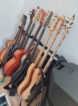

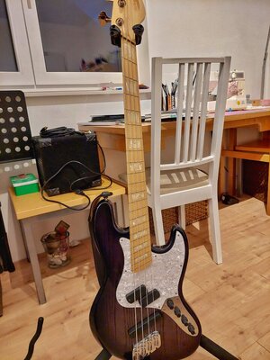

In den letzten Wochen hatte ich viel zu viel Zeit und hatte viel zu wenig Gelegenheiten in der Band Bass zu spielen. Läuft grad nicht so gut bei uns.. Schichtdienstler, frisch gebackene Mama dabei...
Das Basskarussel hat daher schneller rotiert, als ich selber gucken und auch hier schreiben konnte. Wollte den D-Roc eigentlich nur abgeben. Dann hatte ich ihn verkauft geglaubt und durch Zufall einen PJ (bzw. eigentlich JP) angeboten bekommen und zugeschlagen. D-Roc doch nicht verkauft bekommen. Dann doch im direkten Tausch gegen einen MMStingray 5 weggegeben und zwei Precis und ein Origin Effects Cali 76 Compact sind in der Zeit auch noch eingezogen... Viel zu viel Kram, den ich noch gar nicht richtig kennenlernen konnte und sicher auch teilweise wieder abgeben werde..
Aber ein einfaches, geköpftes Bild habe ich schonmal:
Und noch eins vom Rudel:

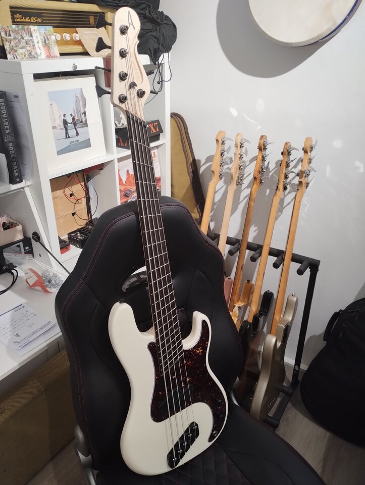

Heute angekommen:
Nachdem ich es ja in der Vergangenheit schon zwei mal mit Dingwall probiert (AB1 und AB2) und beschlossen habe, dass mir das doch zu weit weg ist vom traditionellen Ton, habe insgeheim immer gehofft, dass mir mal zu einem günstigen Zeitpunkt ein Super J oder P vor die Flinte kommt.
Der erste Kontakt ist schonmal ausgesprochen positiv. Material, Fit und Finish sind so wie man das von kanadischen Dingwalls kennt und erwartet. Und der Ton unterscheidet sich in (für mich) angenehmer Weise von den "langen" Modellen.
Aber klar: wichtich is auf'm Platz. Mittwoch ist Probe, am Sonntag danach Bühneneinsatz. Dann werden wir sehen.
