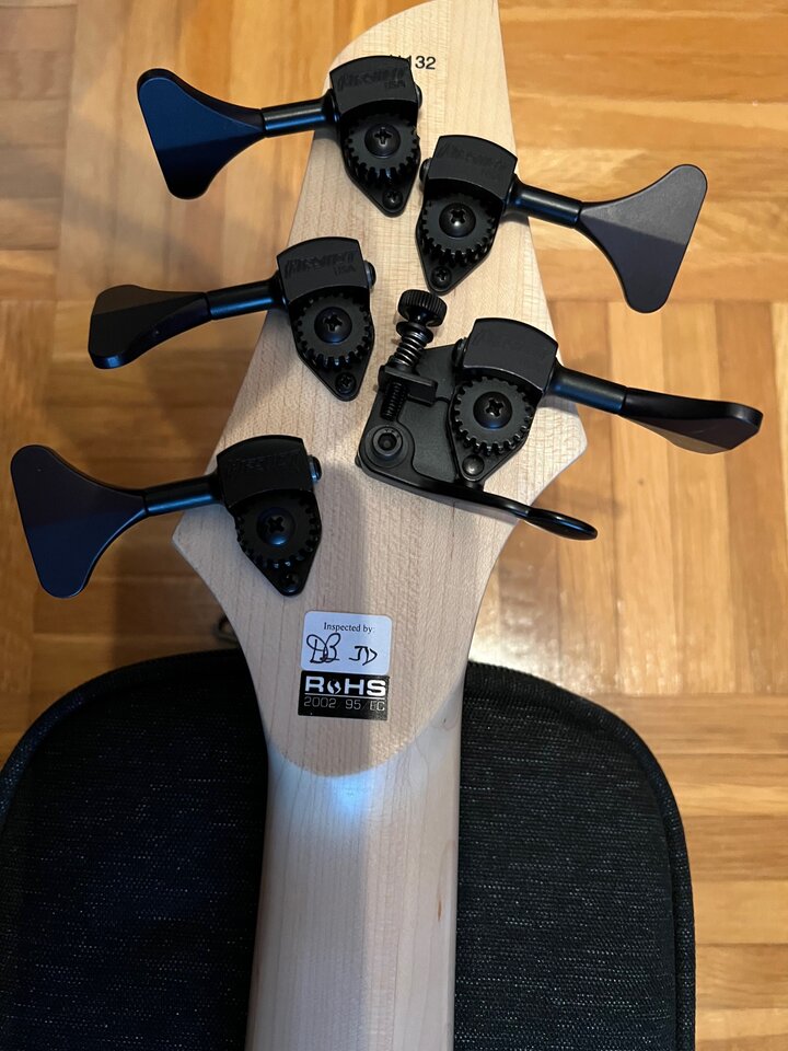

Heute gab es dank @Patrick@Stereomountain neue Hörner für meine Streitaxt. 4 Hipshot-USA-Tuner für einen 5Saiter. Das Bessere ist der Feind des Guten oder so. :D

Und was machst Du mit Number 5?
Reaktionen: Slapman
  • #343
Entweder es bleibt so (spiele die Saite eh nicht so oft) und es ist damit ein versteckter Diebstahlschutz/Wiedererkennung möglich, oder mir läuft irgendwann nochmal ein entsprechender Tuner über den Weg, den ich dann kaufen würde.
  • #344
Ich weiß nicht, ob mein beurteilender Verstand sich damit zufrieden geben würde....😉
Reaktionen: iLoveMyFuzzbox und HeGoe
  • #345
Kann ich voll und ganz nachvollziehen.
Kommt Zeit kommt (Zahn-)rad mit anderem gefrästen Metallgedöns drumherum.

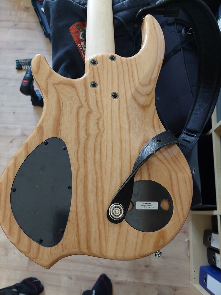

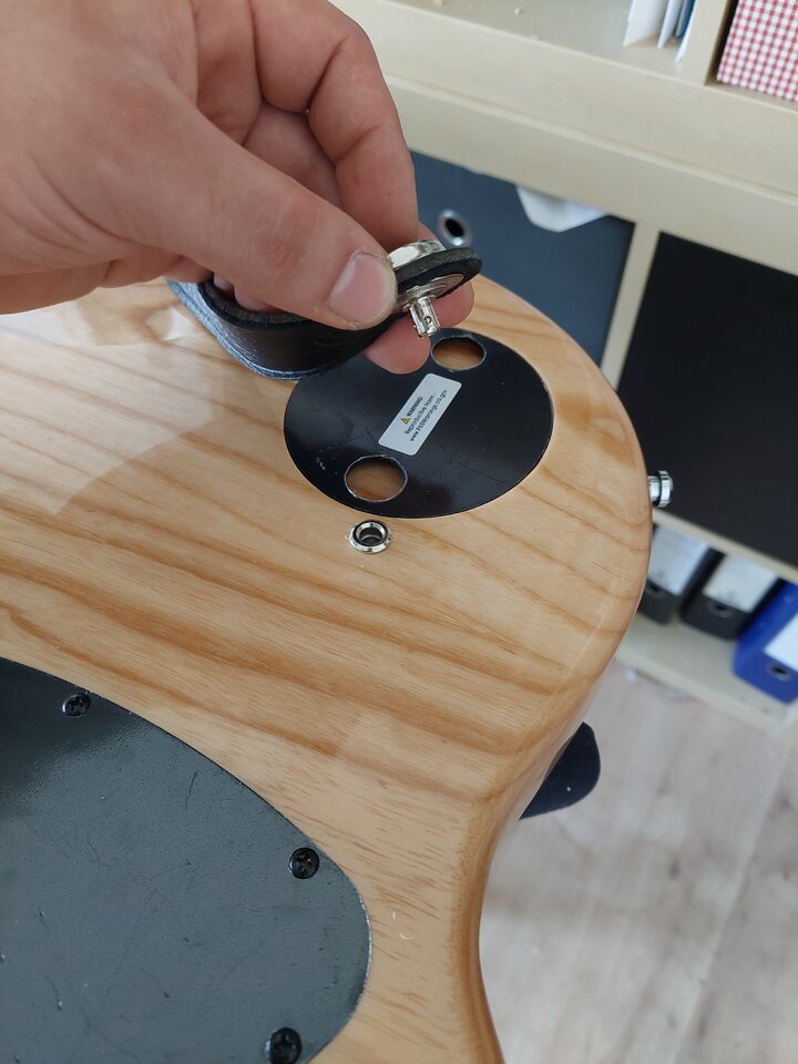

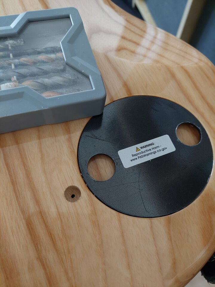

Und wieder ein Hardware Upgrade: versetze Gurtpinaufnahme wie beim Lee Sklar.
Reaktionen: Slapman und Patrick@Stereomountain
  • #347
Wenn wir schon dort in der Umgebung sind - wie sieht bei Dir das Batteriefach aus? Mein Bass ist überall tadellos, makellos, wunderbar - außer im Batteriefach. Dort ist irgendwie... Ziemlich schlampig. Nicht gut geschliffen, nicht gut lackiert, alles so naja. Wie sieht das bei Dir aus?
  • #348
Die Gegend ums Batteriefach und das Batteriefach selbst sind genauso einwandfrei, wie der Rest

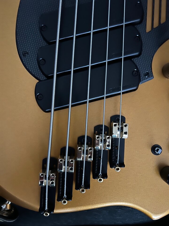

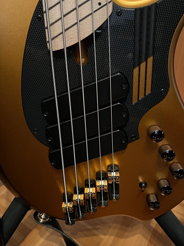

Ich habe auch angefangen den NG 3 zu pimpen. Die Tuner und die Bridges / Regler waren so gar nicht meins. Hab US-Hipshot Solo Bridges / Saitenreiter in Gold, und US Hipshot BassXtender sowie US Hipshot Tuner vom Gitarrenbauer montieren lassen. Die Straplocks habe ich selber getauscht. Ausführung "Brass" sieht imho besser aus wie goldfarbene. Original- Dingwall Knöpfe sind elend teuer = 27 CAD je Stück und zu allem Elend von Dingwall direkt derzeit nicht lieferbar. Da muss ich zuwarten. Wenn allerdings bedacht wird dass mit Hipshots, Knöpfen und Gitarrenbauer etc noch mal zusätzlich ca 1000 EUR investiert werden müssen.....
Aufgefallen ist mir, dass der NG 3 mit den Hipshot - Teilen der Bass jetzt ähnlich meinem Sklar mehr Obertöne hat. Die Originalteile sind eine Mischung aus Stahl und Zink.
Die Hipshot Tuner sind aus Aluminium und die Solo-Rails eine Mischung aus Stahl und die Saitenböcke vermutlich auch Aluminium.
Zur Modifikation selbst; Tuner / Extender kann man selber montieren. Aber die Brücken würde ich durch einen Gitarrenbauer ( Bassklinik - Freiburg) machen lassen.
Da muss gebohrt werden und ggf. muss der Hals etwas geshimt werden. Dann muss die Erdung an den Solo Rails auch bedacht werden. Finger weg. Machen lassen wenn Bedarf.

Hach da lob ich mir doch meine Uralt-"Bridge" mit keinerlei Modifikationsmöglichkeiten..;) :P
Passt, wackelt, hat Luft... :II

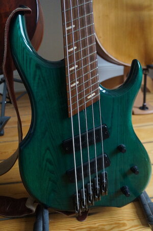

Da ich auf den letzten Gigs gemerkt habe, dass ein Dingwall voll mein Ding ist, musste ich einfach einen zweiten haben, der offensichtlich anders ist, aber eben trotzdem im Herzen gleich.
"Bisschen" geil das Teil.Gitarrenständer sind natürlich echt kacke zu benutzen bei der Form. Der Bass hängt leicht nach unten rotiert, sprich ich gucke eher von Hinten auf den Hals, als aufs Griffbrett. Ergonomisch nett für die Greifhand. Für Griffbrettgucker eher ungünstig. Ich finde man erkennt auch gleich, in was für einer Band ich spiele.
Akustik Cover Oldies, Pop, Rock :ugly::weird:
