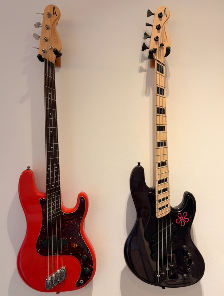

Also muss mal eben angeben - der rote Super-P ist gerade aus Frankreich gekommen (von wegen Gebrauchtmarkt) ☺️

Zu dem super-p: sound und handling sind echt super - Tone Poti ist anders aufgebaut als bei Fender: der hat zwei Funktionen (das war mir neu 😅): Tone fusion control.
Nur die potis knacken etwas. Einfach viel bewegen oder nehmt ihr Kontaktspray? Habe da sehr verschiedenes zu gelesen. Danke!

Der "Tone Fusion" ist in die eine Richtung gedreht eine normale Tonblende, in die andere Richtung schluckt er Mitten.
Kann man auch einfach gegen ein normales Tone-Poti tauschen, wenn man's nicht braucht. ;-)
Bei Kontaktspray und Potis würde ich aufpassen, die meisten sind zu aggressiv oder hinterlassen Rückstände und verkürzen die Poti-Lebensdauer ggf. stark.
Falls viel bewegen nicht reicht, dann ein Tunerspray verwenden, die verdunsten ohne Rückstände und greifen die Leiterbahnen kaum an.
Ich habe sehr gute Langzeit-Erfahrungen mit Teslanol T6 Oszillin gemacht, sehr gutes Tunerspray - auch wenn da inzwischen auch nur noch "Kontaktspray" auf der Dose steht, seitdem das Design verändert wurde. :rolleyes:
