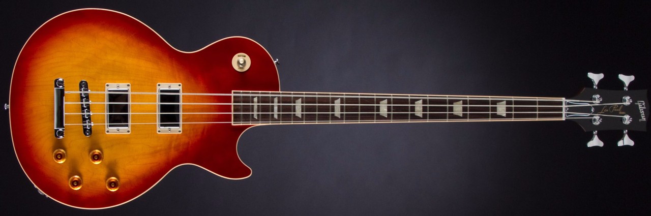

Gestern war wieder mal Probe mit dem Les Paul Bass. Das Ding über nen ordentlich aufgerissenen SVT ist einfach geil. Im Vergleich mit dem Preci von letzter Woche kam da auch deutlich mehr Dampf rum.
Also wenn man keine Angst vor Gewicht hat sind die Dinger einfach der Hammer und ich bin echt froh, den letzes Jahr im Ausverkauf geschossen zu haben.

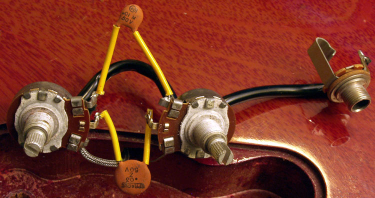

Hats hier jemanden mit einem alten EB0, der mir ein Foto machen könnte wie der original Mudbucker-Pickup und die Potis verlötet sind?
Irgendwas klingt komisch nach den Zurückrüsten von Curtis Novak zu Original.

Was ist den mit dem Novak PU? Willste den behalten?
Ansonsten zeigt das Bild vom Kollegen Basvarken die Schaltung für die 60ger EB-0s. In den 70gern haben sie nur noch einen Widerstand genommen. In der Schaltungssammlung von Cadfeal sind beide drin:

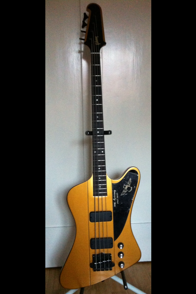

Sommer 2014 habe ich mir den 50th Anni TBird für schmales Geld rausgelassen.
Ich habe den regulären 2013er TB parallel angetestet und mich des Klanges für den Güldenen enschieden.

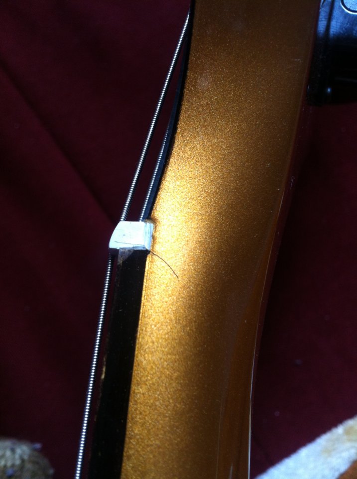

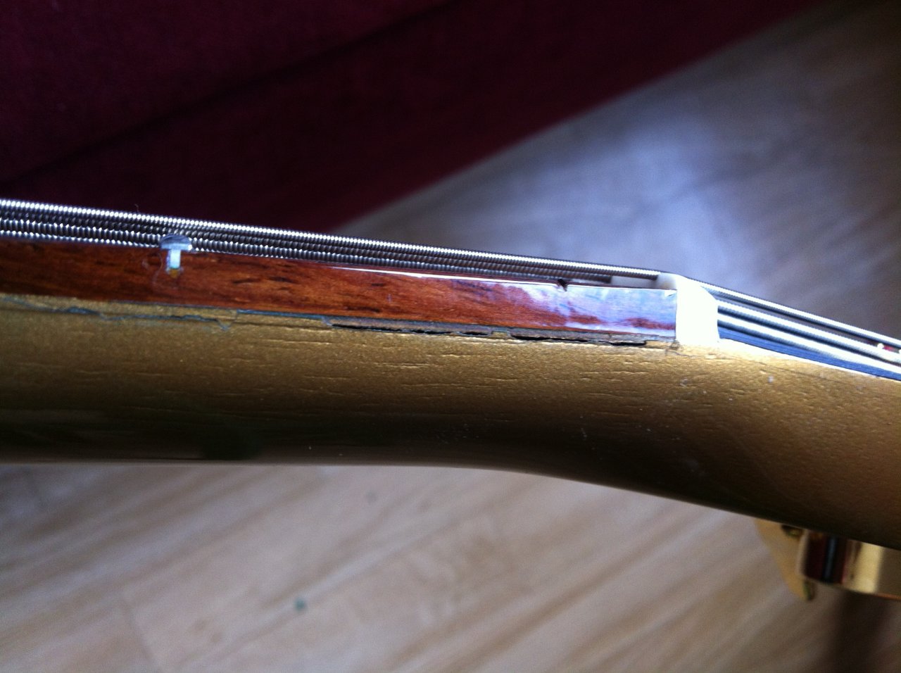

Ausgepackt bot sich mir dies Bild (08.2014) dar:
..mir so gedacht "wenn mir da nichmal irgendwann das Griffbrett entgegenkommt"
Na gut, mal mit den Jungs begutachten. O-Töne: Ach was, das ist im Lack - schon öfters gesehen - da passiert nix ...
Ganz davon abgesehen, daß der Lack seltsam war und nach kurzester Zeit..

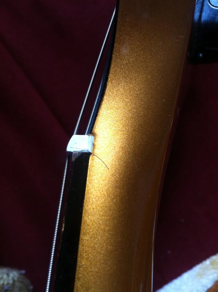

..abbröckelte, passierte es dann spinäter im April 2016.
Es schnarrte in den tiefen Lagen und sah dann so aus:
aber nicht nur "oben" an der E-Saite, sondern auch "unten" an der G-Saite &..
..auch noch viel schlimmer. :rolleyes:

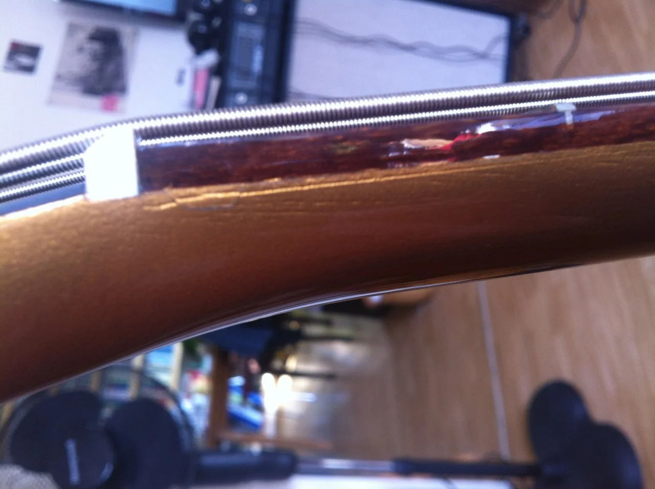

Die Freude währte allerdings nicht allzu lange, so ungefähr 4h und Ernüchterung stellte sich umgehendst ein, da halfen auch die 4 Kolben des Gerstensaftes nicht wirklich und ich folgendes entdeckte:

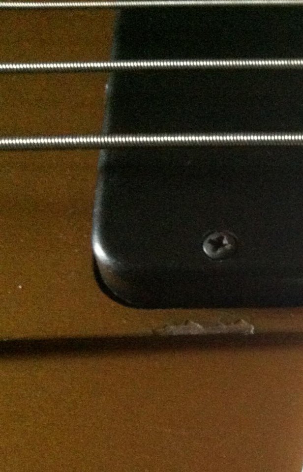

:O! Was für ein fuckin´ Riß!
Direkt dann Gibson eine zweite imehl an diesem Tag, bzw. zur Geisterstunde geschreiben und der freundliche Herr in Holland [und das mein ich jetzt im vollen Ernst, die Korrespondenz mit Gibson Europe war immer sehr gut und äußerst freundlich!]
Die Antwort lautete, daß das jetzt nicht so gut ist und mein Gesprächspartner bei Gibson in Uh Es Ah einen neuen anfragte.
Ich schrub, daß ich den Riß beobachte und einige Tage später bekam ich die neue Order bestätigt.
Also gut, #2 behalte ich, bis #3 ankommt.

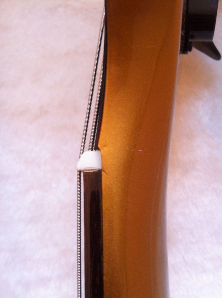

Bis ich #2 verschicken konnte, sah der Hals dann genauso aus, wie bei #1. Eine kleine Rempelei, auf der Bühne mit dem Sänger, veranlaßte das Griffbrett dann dazu es #1 gleich zu tun...

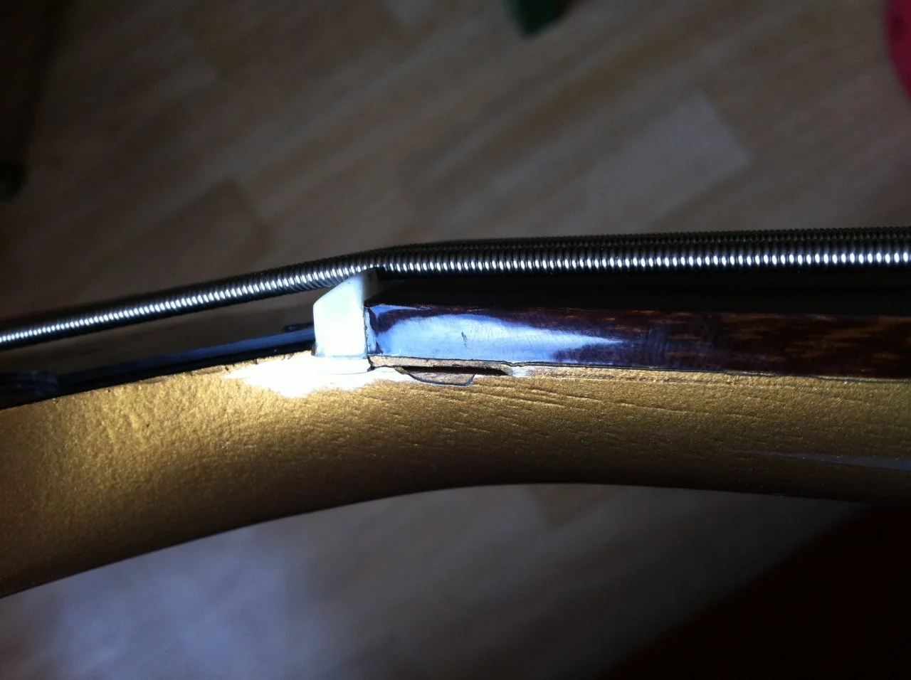

# 3 flog dann irgendwann im Frühjahr ein und schauerlich lief es mir abermals eiskalt über den Rücken.
Die Verarbeitungsquali zw. Hals + Griffbrett (Hals breiter an der E-Saite, bis zum 4. Bund) ist jetzt auch nicht optimal, aber damit könnte ich umgehen, ansonsten ist das schon gut gemacht - zumal die S/N-Nr. (2017) & Hardware in schwarz, auch gar nicht mehr zu dem Modell (2013) passt, was jetzt ja auch nicht unbed. nachteilig ist ;-)
Hab umgehendst eine Email verschickt, aber zwischenzeitlich waren/sind Sommerferien und letzte Woche erreichte mich die Nachricht, daß Gibson keinen weiteren Bass bauen will.
Entweder Auszahlung, oder zuschicken, daß Gibson kontrolliert, ob Riß im Lack und nachlackiert, oder wenn Riß im Holz, Pech gehabt, Totalschaden xx( und kein Gibo TB mehr...
Ich versteh ja, daß die keinen Bock mehr haben, mir #4 zu bauen...hab ich ja auch keinen mehr :popcorn:
3 Bässe und alle 3 mit den selben Anzeichen auf den gleichen Mangel, machen es mir jetzt nicht unbedingt leicht, eine Entscheidung zu treffen.
Wenn es sich herausstellt, daß das Ding ebenso am Arsch ist, dann brauch ich eben einen Kontakt, welcher einen 1960er Thunderbird zum Veräußern hat - also wehrte MitbassitInnen, wenn wer einen kennt :bier:...Über andere Tips, was getan werden könnte, bin ich ebenso erfreut und wünsche euch erstmal noch ´nen schönen Sonntagabend!

Hab mal den Hals meines EB-11 genauer angeschaut. Da überlappt die Lackierung die Leimfuge des Griffbretts und natürlich auch den Sattel um etwa 1 mm.Ausgehend vom Sattel findet sich ebenfalls ein kleiner Riß im Lack. Bei dieser Ausführung wohl unvermeidlich und erstmal nicht schlimm. Mein Bass ist von 2011, und es hält. Unangenehm kann es natürlich werden, wenn eine Ungenauigkeit beim Verleimen dazukommt. Oder Fehler im Holz wie vor allem bei Deinem ersten.
Die Mahagonihälse von Gibson sind aber durchaus verschrien wegen ihrer Neigung zu Kopfplattenbrüchen. Auch die älteren.
Die Hälse bräuchten eigentlich eine Volute. Aber dann bekommt man nicht so viele Hälse aus einem Balken, und vermutlich würde es auch der Markt nicht akzeptieren.

Da mußte ich doch erst mal nachschlagen, was eine Volute ist. Könnte Stabilität erhöhen, aber nachträglich...
Ich schätze ja mal, daß das 'n Lackriß ist, aber nix genaues weiß man nicht.
Ich glaub, daß die's beim Griffbrettleimen, oder mit'm Leim selber verkackt haben, bei #1.
Jo, Kopfbruch kann passieren, bei den Vögeln - könnt man aber reparieren. Halsholz am Arsch, hilft wohl nur verschrotten, laut Gibson...
@BassTart:
Bei dem vorletzten Bild (#2) hat der ortsansässige Gitbauer draufgeschaut und hat es als Lackriß identifiziert und daß da nix passiert. #3 war aber glaub schon in Mache.

Alle gezeigten Schäden waren grundsätzlich reparierbar.
Mag sein, aber wer weiß, was die da verbrochen haben & zu der Zeit ist es wohl des Öfteren zu solch schweren Mängel gekommen. Es waren einige viele Instrumente mit abgehobenem Griffbrett und Kopf ab u. a. in der Bucht zu entdecken. Von daher hat Gibo wohl schon mehr davon gewußt, bzw. vermute und auf Nummer sicher gleich neu gemacht.
Beide Vögel, die mit dem Riß an der selben Stelle, lagen auch nicht richtig im Koffer, btw. genau gleich scheeße im Koffer, als ich diesen öffnete...
