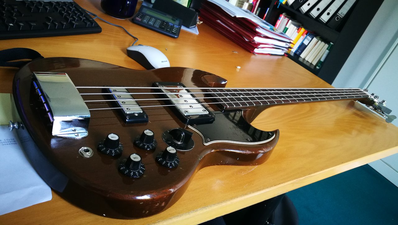

ouups, there we go!
Neuzugang:
img_20170928_144732-jpg.163600
Reaktionen: liquid87, jogurt, uncool sam und 3 andere
  • #1.158

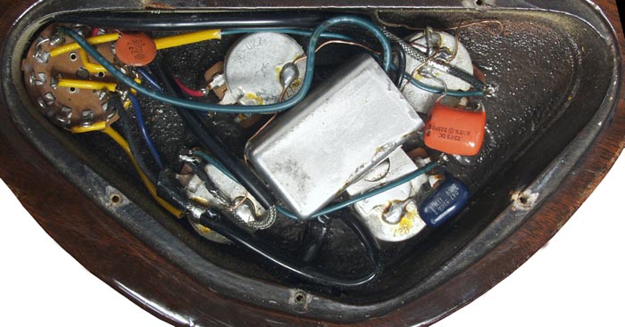

Ist soweit cool, aber offenbar ein bisschen verlötet. Der Mudbucker ist sehr leise und die Höhenblende für ihn funktioniert falschrum. außerdem sind einige kabel und ein Widerstand zu viel im E-fach, was auf einen anchträglichen Mod irgendwann schließen lässt. es scheint aber an sich alles ganz zu sein. saitenlage ist gut und auch sonst fühlt sich das ding gut an.
Jetz muss ich aber wirklich mal jemanden finden, der in der Nähe ist und gut löten kann...
  • #1.159
Soweit ich sehe hab ich ne Schaltung von ca 1971, die eigentlichso aussehen sollte, außer dass bei mir die Buchse nicht in der Zarge ist:
Ein Bild von meiner poste ich morgen mal. es scheint ein bisschen was vertauscht und geändert zu sein. dadurchhab ich abr da wo eigentlich fette Neck PU sounds sein sollten leider eher das Gegenteil. Der BridgePU ist dafür erstaunlich laut...
  • #1.160
Man sieht auf den 1 1/2ten Blick, dass die beiden Kondensatoren an den Tonpotis getauscht worden sind.
