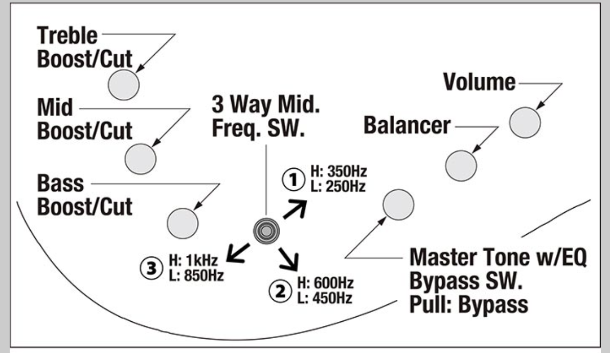

Das haben viele aktiven Ibanez. Das klingt gut, in der Praxis gibt's da aber in Problem: im passiv setting ist das Poti in Mittelstellung bereits halb zu, man muss das Poti voll aufdrehen damit die Tonblende offen ist. Schaltet man dann aber wieder auf aktiv.... Das nervt mich bei dieser Art Elektronik immer etwas.
Vielleicht habe ich das falsch verstanden, aber es gibt ein Tone Poti UND ein Höhen-Poti, die sind also unabhängig voneinander regelbar.
Reaktionen: Ratterbass und cfortner
  • #5.424
d.h. rausgezogen oder nicht, das Poti hat akkustisch die gleiche Funktion?
  • #5.425
Das kommt auf die Schaltung an.
Man kann es auch so schalten, dass man die passive Tonblende nur im Passivmodus hat.
Entweder mit einem 3x-Umschalter oder mit einem 2x UM und einer klassischen Umgehungsschaltung. Die hat den Nachteil, dass Ein- und Ausgang des Preamps offen sind, das wird meist vermieden (Störungen? Schwingen?), indem der Eingang im Passivmodus auf Masse gezogen wird.
  • #5.426
Das habe ich in die Aussage von Dr. Dan reininterpretiert.
Vielleicht kann das jemand am Instrument mal auschecken.
Ich habe das Video wiedergefunden, bei ca 5:00 sagt Dr Dan was zum Tone Regler.
Reaktionen: Dale
  • #5.427
sorry, war bei mir nur Neugierde, mich interessiert der Bass nicht so sehr.
  • #5.431
Kann aus eigener Erfahrung sagen: Tonpoti funktioniert passiv und aktiv und ist ein eigener Regler. 🙂
Reaktionen: zoid, Dale, hui und 2 andere
  • #5.432
Bei der Sadowsky VTC ist es genauso, Push Pull, keine Mittenposition. Liebe ich.

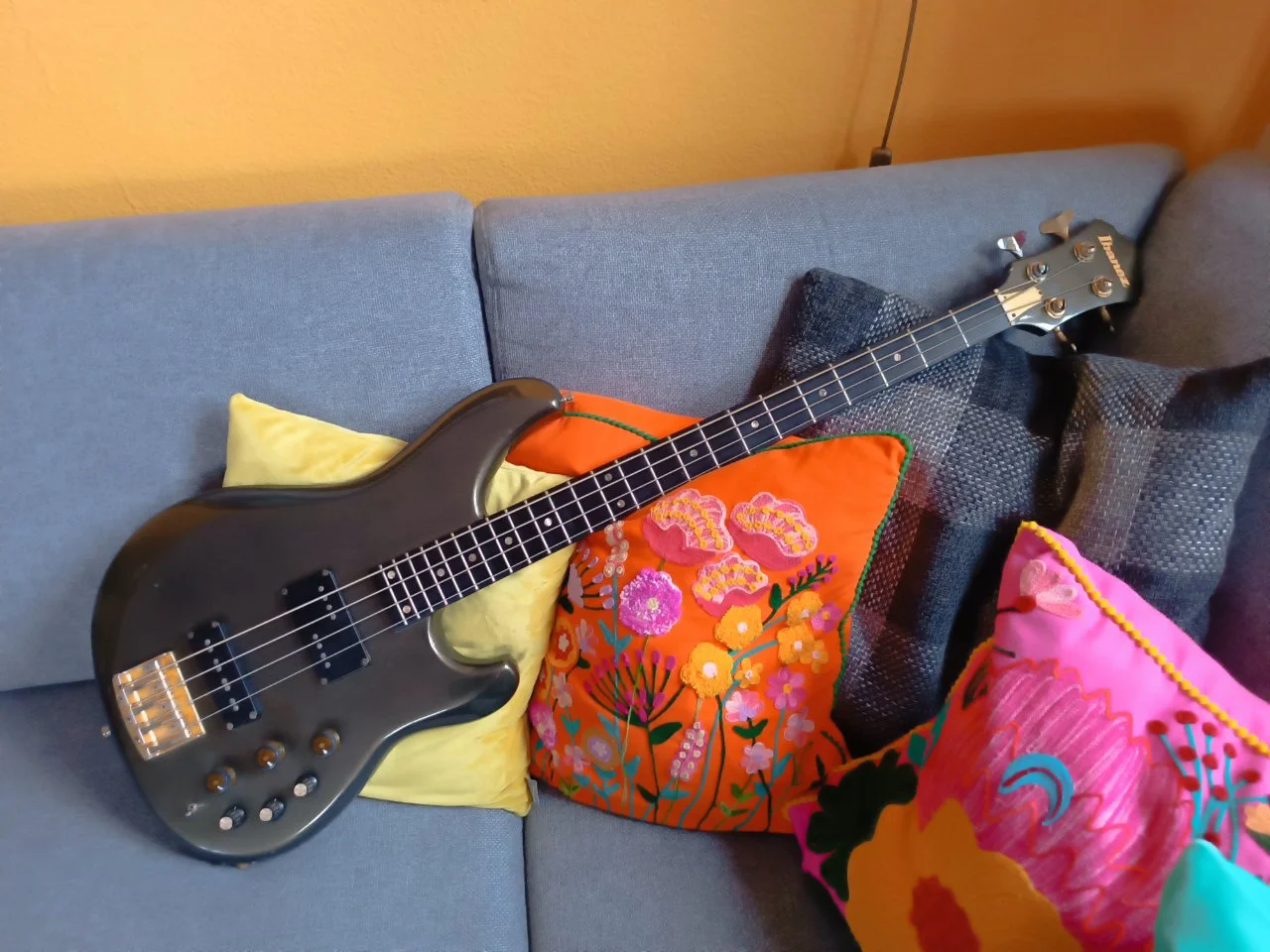

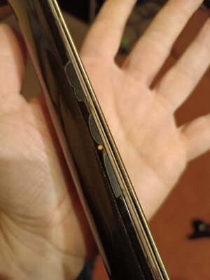

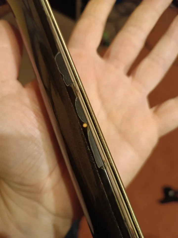

Reaktionen: S. Okon, claudio, Buchitsch und 5 andere
  • #5.434
Durch den vergilbten topcoat sieht das black metallic fast ein bisschen grünlich aus.
