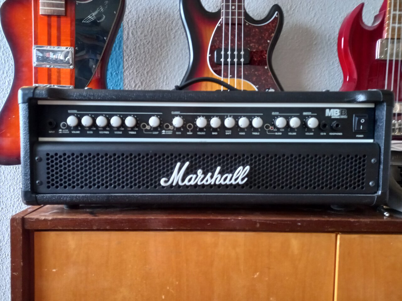

Nabend, heute kam mein Jugendtraum an. Naja, reifere Jugend...
Reaktionen: Funbasser, schepper, Omegar und 3 andere
  • #152
Vielen Dank für die Glückwünsche! Ich habe mit Versand 290,00 € bezahlt. Finde ich fair.
Reaktionen: schepper

Ich habe eben ein bisschen mit dem neuen amp (s.o.) über Kopfhörer gespielt und muss damit wohl erstmal klarkommen. Ein paar tolle Sounds habe ich herausbekommen, viele waren nicht so doll. Kann das sein, dass die Röhrenvorstufe eine ziemlich heftige Höhen-Wiedergabe hat? Ich habe das Saitenschnarren noch nie so doll gehört. Oder liegt das am Kopfhörerbetrieb? Die Hörer sind ja nicht dafür ausgelegt. Bei den kleinen Kombos, die ich sonst spiele kommt mir das nicht so krass vor und da habe ich keine Höhen extra rausgedreht. Das sind allerdings auch nur Transistorgeräte und über Kopfhörer spiele ich da auch nicht.
An sonsten bin ich hellauf von der Tatsache begeistert, dass ich ein paar Sounds reproduzieren konnte, die ich liebe und kenne. Ich habe mich sofort am und mit amp wohlgefühlt. Mal sehen, wie lange die Kennlernphase dauert, so lange begebe ich mich jedenfalls enthusiastisch auf neue Abenteuer klanglicher Natur.
  • #158
Der Classic-Kanal hat schon recht "Scharfe" Höhen, da ist Feingefühl mit dem Höhenregler gefragt.
Kopfhörer klingt natürlich auch immer anders als über Box, vor allem wenn du ihn in die Zerre treibst wäre ne Speakersim über Kopfhörer sehr empfehlenswert. Den Kopfhörerausgang beim Marshall habe ich aber noch nie benutzt.
Durch das blenden beider kanäle kann man viele Sounds rausholen aber am besten fand ich immer nur den Classic Kanal, Boost rein, Zerre und Höhen nach bedarf. Der drahtige Grundsound des Marshalls mit etwas zerre erinnert an Nomeansno, Geiler Amp auf jedenfall.
