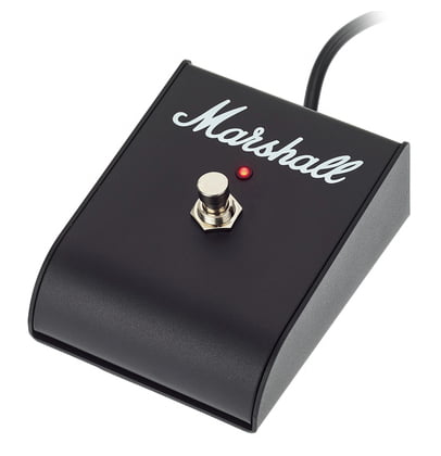

thx. ich denke um die beiden Kanäle zu switchen wird der gezeigte gehen,
aber der muss meines Wissens 2 Schalter haben.
Einen um zwischen classic und modern zu schalten und einen um den Mix Kanal zu aktivieren.
  • #123
Ganz genau so ist es. Ich hatte damals den orginalen Schalter, aber es ging auch genauso gut, mit der Variante von Boss die am Trace ihren Dienst tut. mit 2 einzeln und einem Y Kabel 2 x Mono auf 1x Stereo würde es übrigens auch gehen.
Reaktionen: ringo667
  • #124
Vielen Dank

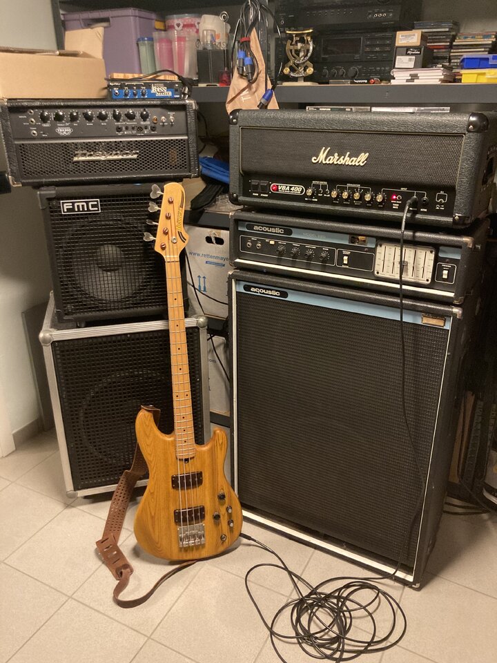

Seit gestern bin ich nun auch stolzer Besitzer und Nutzer eines VBA 400.
Bisher nur zuhause im Keller gespielt (bei sehr moderaten Lautstärke) …. und es hört sich schon jetzt nach einer sicher langwährenden Partnerschaft an.

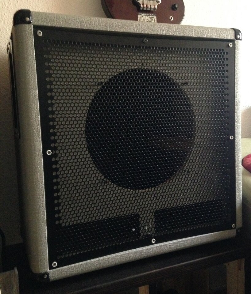

Ich bin kürzlich an eine Marshall 1515 Box aus dem Jahr 1987 gekommen. Der original Lautsprecher fehlt. Nun möchte ich die Box aufarbeiten und einen adequaten Ersatzlautsprecher finden. Dazu habe ich hier ein Thema erstellt.
Wer von euch hat so eine Box schon mal gehört/gespielt und kann mir sagen, wie diese geklungen hat?
