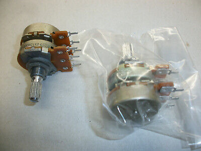

Das müsste doch ein Ring mit Schlitzen und 'ne Kugel mit Feder sein, oder?
Hier ist so ein Poti, von außen leider nix zu erkennen.
Wenn man die Rasterung entfernen wollte, müsste das Poti ja eh ausgebaut werden. Da kann man dann auch direkt ein neues ohne Rasterung einbauen, würde ich meinen.

Beim Poti- Umbau sehe ich zwei mögliche Probleme:
1) Das Ding wird auf einer Platine sitzen, selbst machen fällt für Ungeübte daher eher aus -> muss zum Ampdoc und könnte zu Problem
2) führen: Der Amp klingt leise (unterhalb Rasterung2) evtl gar nicht.
Das Problem kenne ich vom Mesa M6. Der hat keine Mastervolume Rasterung, aber unter einer gewissen Lautstärke - und das ist definitiv Rockband Lautstärke - klingt der M6 einfach nicht! Das Workaround mit der Volume-Box im FX hilft nur bei der Dosierbarkeit, aber nicht beim Grundproblem: Der M6 klingt leise einfach langweilig!
Wenn das bei der Orange jetzt auch so wäre - was ich nich weiß - wäre der Umbau leidr für die Katz und macht ihn außerhalb bassics schwerer verkaufbar, weil verbaselt.....
Trotzdem wäre ich für ausprobieren!

Könnte da ein logarithmischer Poti sinnvoll sein? Um von wenig bis etwas Laut besser dosieren zu können. Später wird es dann halt einfach nur schnell laut.
