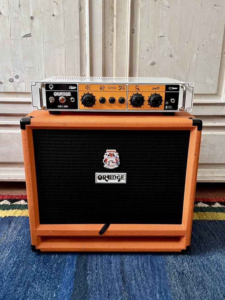

Braucht hier wer noch eine OBC212 Box?
Zustand ist technisch tip top; optisch mit Macken im Tolex.

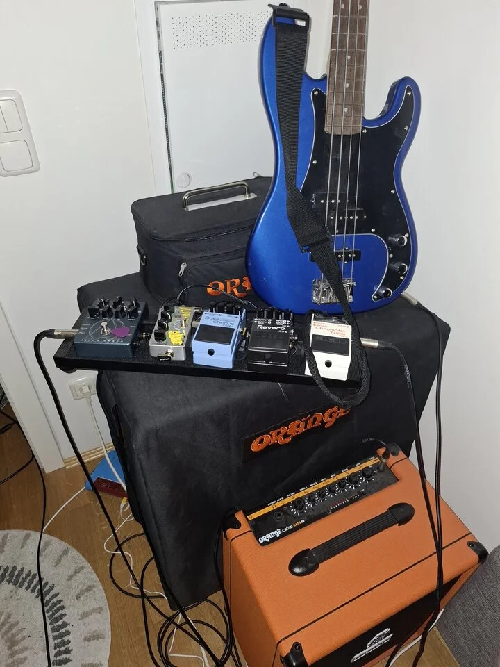

Habe nen orange terror bass 1000 und 410er für größeres. Hab derzeit aber keine band. Zum üben nen orange crush 50. Reicht vollkommen. Orange ftw. Zerre ist Darkglass alpha omega sehr zu empfehlen und für doom zeug woolly mammoth fuzz. Lg

Spannend, das Woolly Mammoth als Doom-Fuzz? Sieht für mich auch so aus, als ob du das "mitten in der Kette" hast. Der TU-3 ist doch buffered bypass oder? Das klingt meiner Erfahrung nach meist eher bescheiden. Sind die Regler auf dem Bild so gestellt wie du es auch nutzt? Wool 10/10, Pinch und EQ 0/10?
  • #16.093
Also der tu ist normal verkabelt. den woolly mammoth fuzz spiel ich einzeln entweder Darkglass oder woolly. Aber nicht beide gleichzeitig. Die klingen eh sehr ähnlich. Hab die regler so ja. Da klingt die wärme vom fuzz mMn am Besten wenn der wool auf 10 ist der rest auf 0.
