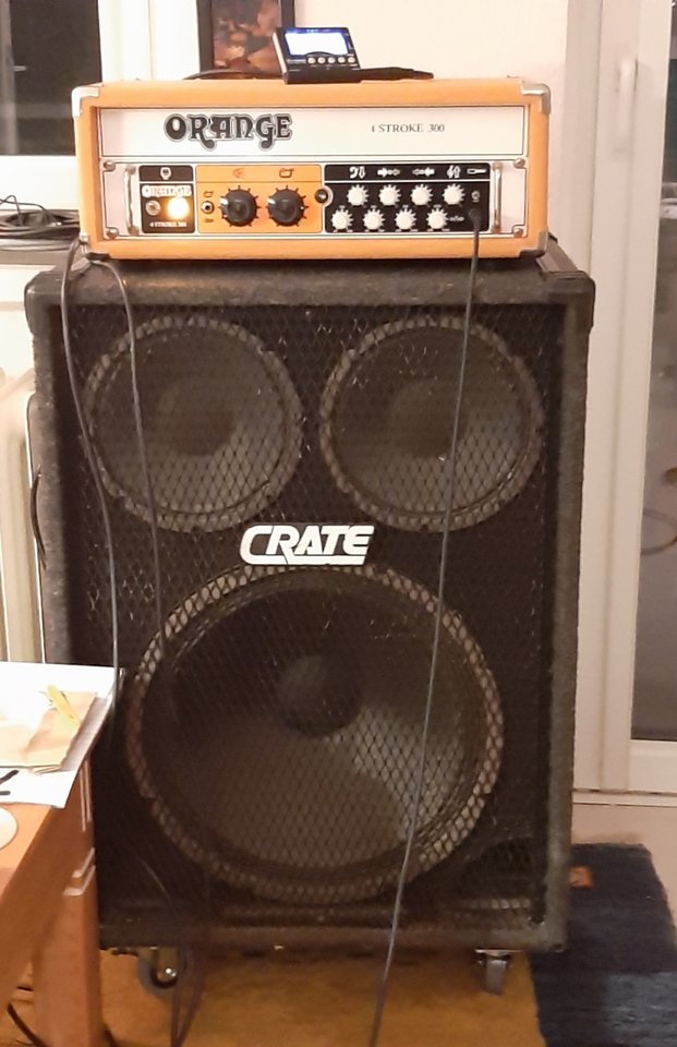

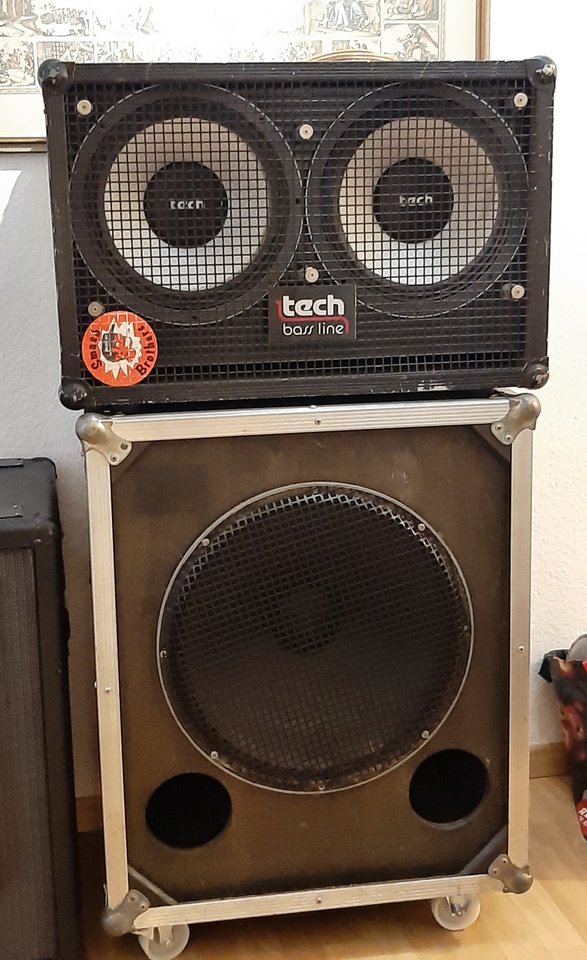

Ich hatte heute Zeit zu testen welche Kombi 18 +x am besten harmoniert....
Die neue Wohnzimmer kombi ist der 4-Takter plus die 118/210
Und die 118 plus 212 geht zum Stoner Projekt.
Übrig bleiben die alte 215 FMC
Und die richtig alte 15 Fender Box.
Falls jemand Interesse hat....die FMC
Geb ich fĂŒr nen Hunni ab und die Fender Vitage Box fĂŒr 70...

Wer will?
2x 18.....unverschÀmt....und auch noch bei mir ums Eck ... :gruebel: :ugly: :D :engel::weird::confused:
Aber Fakt ist...auch die 215 kann meinen Lieblings PB der auf HEAD gestimmt ist, nicht so rĂŒber bringen wie ne 18ner....
Leider...oder zum GlĂŒck, hab ich fĂŒr das Monster keinen Platz.......
ABER....mir fÀllt gerade ein, ich hab gestern gar nicht die Kombination
118/210 +118 getestet ....:evil:
Um nach 11....mĂŒssten die Nachbarn doch ausgeschlafen haben ...
