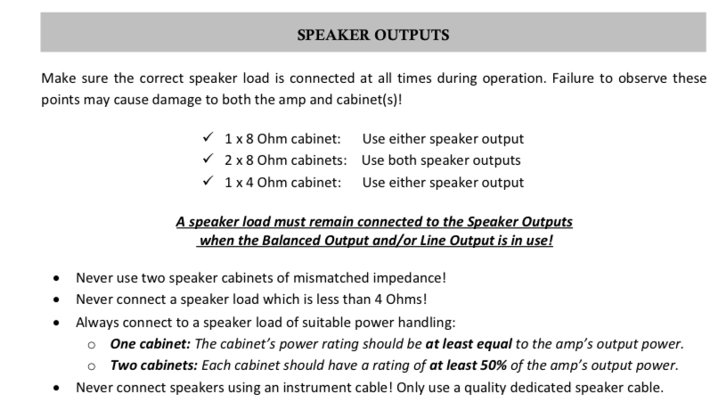

Der OB1 ist ne Transe... da muss im Gegensatz zur Vollröhre keine Box dranhängen, also einfach ausm DI-Out ans Pult oder ins Interface und gib ihm.
Moin. Bin mir da auch immer unsicher, was geht und was nicht.
Lt. Bedienungsdingens soll man den OB1 nicht ohne Box betreiben…
@Der Steff
Mach doch beim Aufnehmen über DI out einfach ne Box dran und dreh den Master runter. Der hat auf das DI Signal keinen Einfluss. Dann bist du auf Nummer sicher.
Gruß
Dirk
  • #9.789
Obacht… der Terror Bass hat n masterabhängigen DI Out… gut möglich dass das beim OB1 auch so ist
Reaktionen: Zomok
  • #9.790
Der DI des OB1 ist post EQ. Aber der hat leider keine Boxensim, was beim Konzept des Amps etwas merkwürdig ist. Der klingt schon sehr harsch je nach Einstellung.
Reaktionen: Zomok
  • #9.792
@Der Steff
Gruß
Dirk
Geht leider bei unserem Oldtimer nicht...... :nix:
