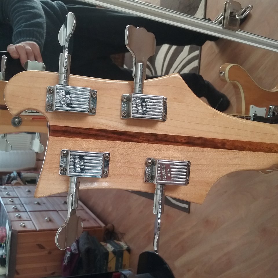

Hi Micha,
die Grovers lassen sich prima richten, man muss sie dazu aber komplett auseinanderbauen (wenn sie nicht schon von selbst explodiert sind). Mein 4001er hatte auch welche, die teilweise defekt waren. Das Zahnrädchen im Tuner kann man bei einer Dreherei mit Kleinwerkzeug nacharbeiten lassen, falls es wirklich runter geschliffen sein sollte. Das Gehäuse ist aus verchromtem Druckguss, da muss man etwas vorsichtiger sein. Manchmal kann man den Deckel wieder auf der Basisplatte befestigen, wenn man mit einem leichten Dorn die 4 Nieten etwas nachschlägt (verbreitert). Alternativ, wenn die Nieten schon völlig abgenutzt sind, kann man dort aufbohren und mit winzigen Senkkopfschräubchen das ganze wieder zusammenschrauben. Möglichen Überstand des Schraubenkopfes muss man vorsichtig abfeilen/schmirgeln, da der Tuner press an der Kopfplatte ansitzen muss. Wenn Dir das alles nix hilft, dann komm gerne mal nach Corona vorbei.

Der eine Tuner,den ich kleben will,ist kein Problem.Da sind die Nieten völlig intakt.Und ich habe das mit meinem Arbeitskollegen schon einmal,bei meinem damaligen 74´ gemacht.Das hatte prima gehalten.
Und bei dem anderen Tuner,GLAUBE ich mittlerweile auch zu wissen,was da jetzt los ist.
Und zwar ist mir aufgefallen,daß bei diesem da,der Flügelkopf etwas Spiel zu haben scheint.Er ist ein wenig wackelig.
Bei den anderen Tunern ist das nicht so.Da ist alles fest.
Schlage ich jetzt eine Saite an,fängt der Rick an,zu Rasseln.Besonders stark wird es,wenn ich die Saite,mit dem betroffenen Tuner anschlage.
Halte ich dann aber diesen Tuner fest,ist sofort Ruhe.
Ich gehe also davon aus,daß es das sein muß.
Nur wie ich das genau machen soll,weiß ich noch nicht.
Man müsste evtl. dort ganz vorsichtig den kleinen Bolzen heraustreiben,ohne,daß etwas berbogen,oder beschädigt wird.
Dann den Flügelkopf herausziehen und ihn evtl. einkleben .Danach den Bolzen dann wieder vorsichtig reintreiben.

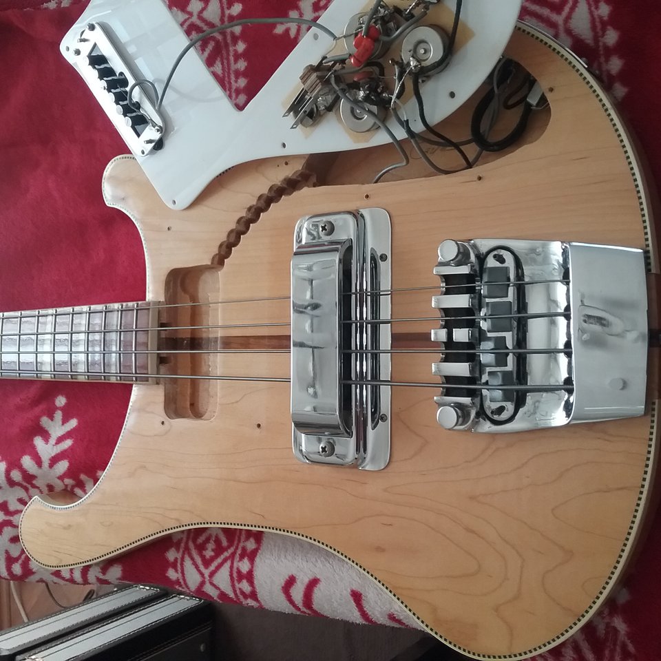

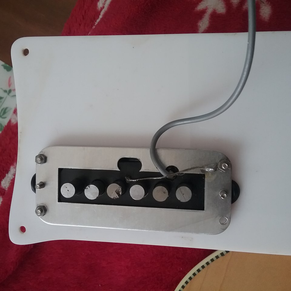

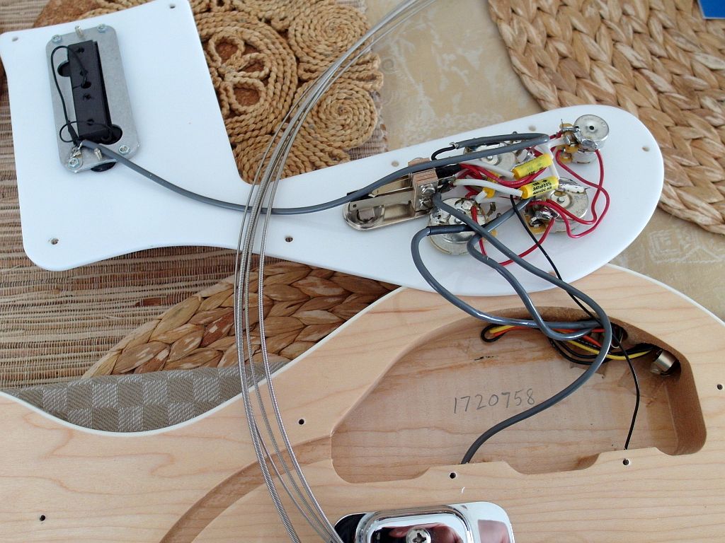

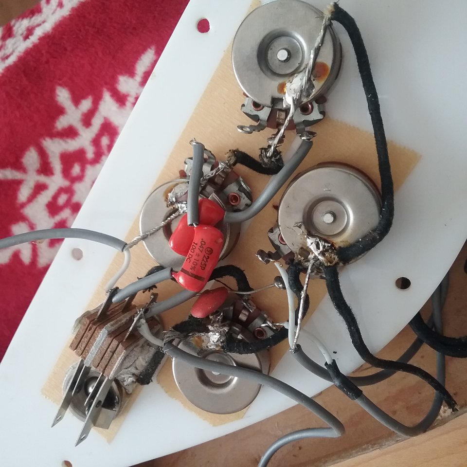

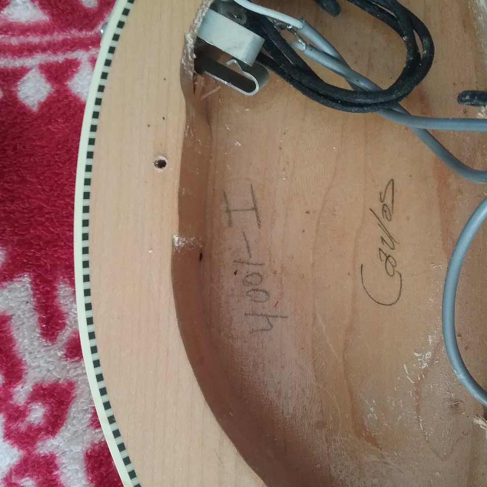

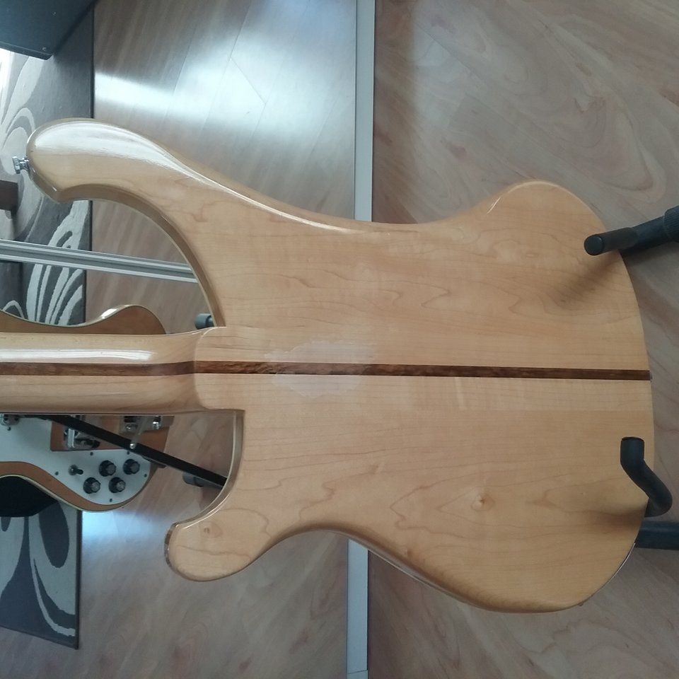

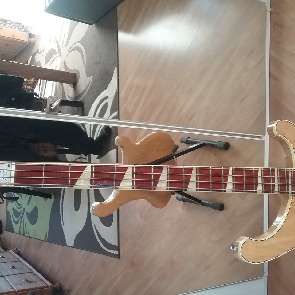

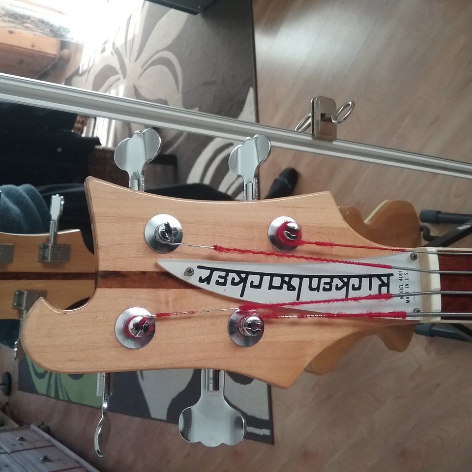

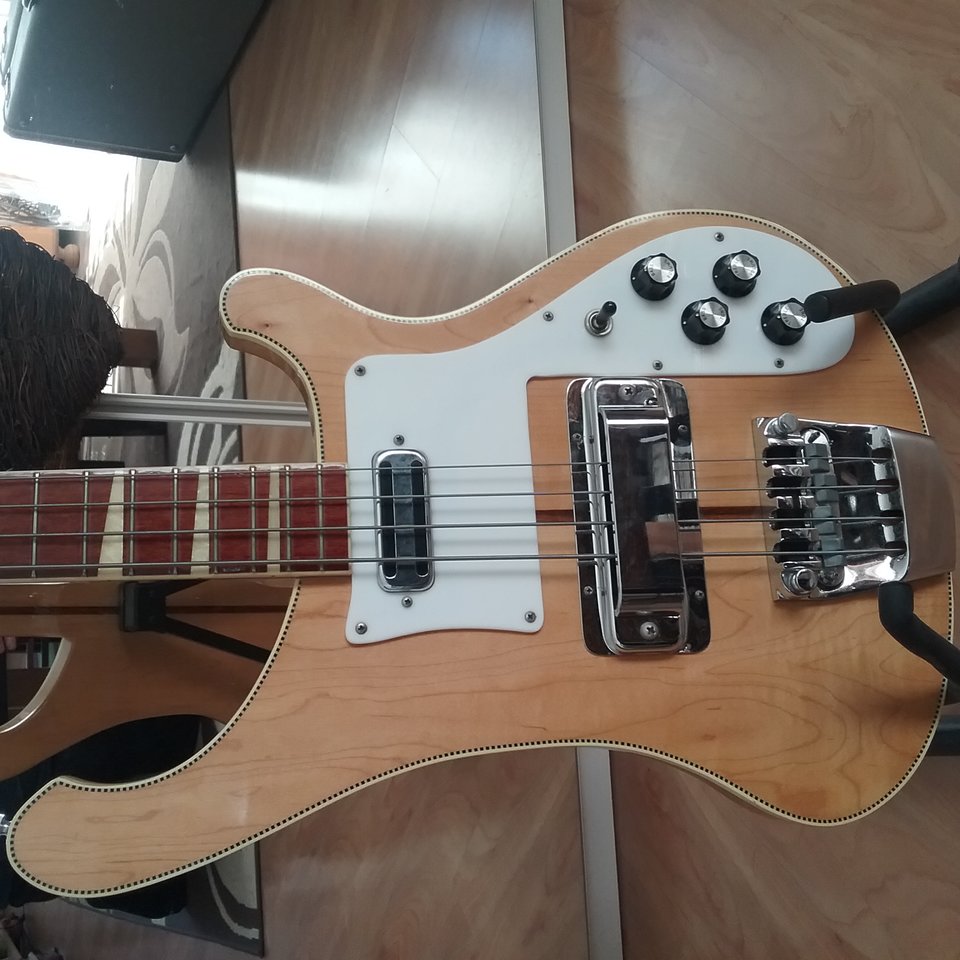

So,wie versprochen,mal einige Bilder.
Neue Saiten werde ich noch aufziehen,sobald die neuen Madenschrauben, für die Brücken-Höhenverstelllung,ankommen.Eine davon ist verhunzt.
Apropos Brücke.Die Brückensattel scheinen wohl nicht mehr die originalen,von damals zu sein,was ich sehr bedauerlich finde.
Die Grovers dagegen ,sind zum Glück wieder fit und alles funktioniert wunderbar :-).

Was ich lustig finde,ist,daß ' Carlos' meinen Rick gemacht hat.
Auch mein CS wurde von einem Carlos gemacht.
Ich frage mich schon die ganze Zeit,ob es sich dabei evtl.um den gleichen Carlos handeln könnte .
Ich müsste mal,bei nächster Gelegenheit,die Schriften vergleichen :gruebel:.

So,wie versprochen,mal einige Bilder...
20200330_145307-jpg.369726
Interessant mal der Vergleich zu meinem 'Neuen'...
1. Der Kabelkanal wird jetzt wohl an einem Frästisch gemacht und nicht mehr mit aneinandergereihten Einzelbohrungen.
2. Der Sohn von Carlos kann nur noch Zahlen schreiben... schade eigentlich, so ein Name macht die Sache irgendwie persönlicher...
...und Checkerbinding können se auch nur noch selten! Die Grundarbeiten werden mit ner CNC-Fräse gemacht, da sieht einer wie der andere aus!
