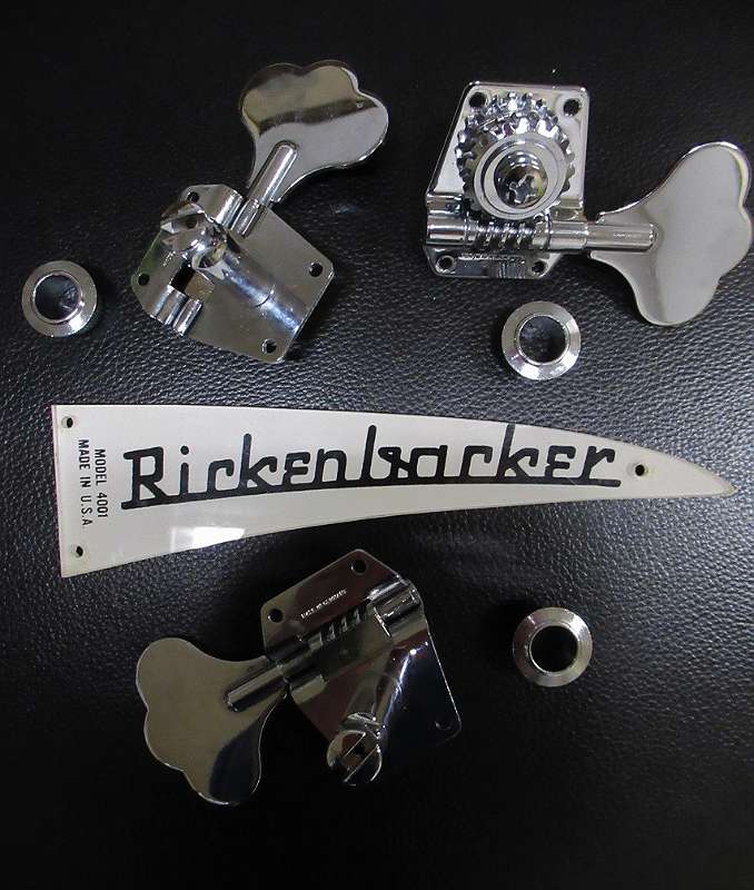

Falls löten, kleben , föhnen... nicht zum erwünschten Erfolg führt, dann kauf doch einfach bei mir eine Rickenbacker Bass Mechanik ( noch 3 Stück vorhanden) ! Mehr unter willhaben.at bzw.

So, dank freundlicher UnterstĂĽtzung aus Ă–sterreich ist der rasselnde Ric jetzt wieder der rote Ric. Danke dafĂĽr!!!
Den alten Tuner nehm ich mir gelegentlich mal vor, mal schauen, mit welchem Verfahren von oben ich den wieder fest bekomme.
Die Holzschrauben zur Befestigung halten, aber das Problem kenne ich. Irgendwo liegen hier immer ein paar von den langen HolzdĂĽbeln rum, obwohl sonst eher die Gurtschrauben der Quell der Freude sind.

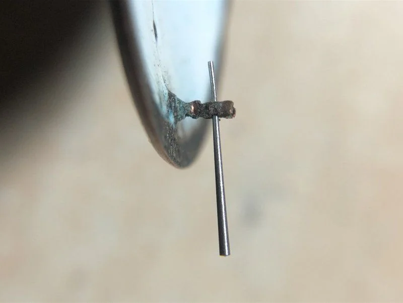

Ich hatte das Problem mit dem Flügel mal vor etlichen Jahren bei einem Billig-Bass. Da ich - zumindest damals - gleichzeitig an Uhrwerken bastelte, hatte ich aber sog. Vorsteckstifte in Stahl und Messing zur Hand, womit ich das Problem lösen konnte. Das sind konische Stifte in unterschiedlichen Durchmessern, die man im alten Uhrmacherhandwerk meist als Achssicherung verwendet, wo sie idealerweise so weit eingebracht werden, daß sie auf beiden Seiten der Achse etwa gleich weit herausragen. Die Arretierung wird dann dadurch erreicht, daß sie nach dem normalen Anschlag mit einem kleinen Hammerschlag festgetrieben werden, zumindest bei der Messingversion kann man dann die überstehenden Enden leicht kürzen.
Wenn die Flügel der Bass Mechanik aus einer verchromten Messing-Legierung bestehen, könnte man sie mit dem Stift auch noch verlöten. Dazu würde ich sie aber ausbauen, denn das muß ziemlich heiß werden, damit bei der Metallmenge das Lot vernünftig fließt.

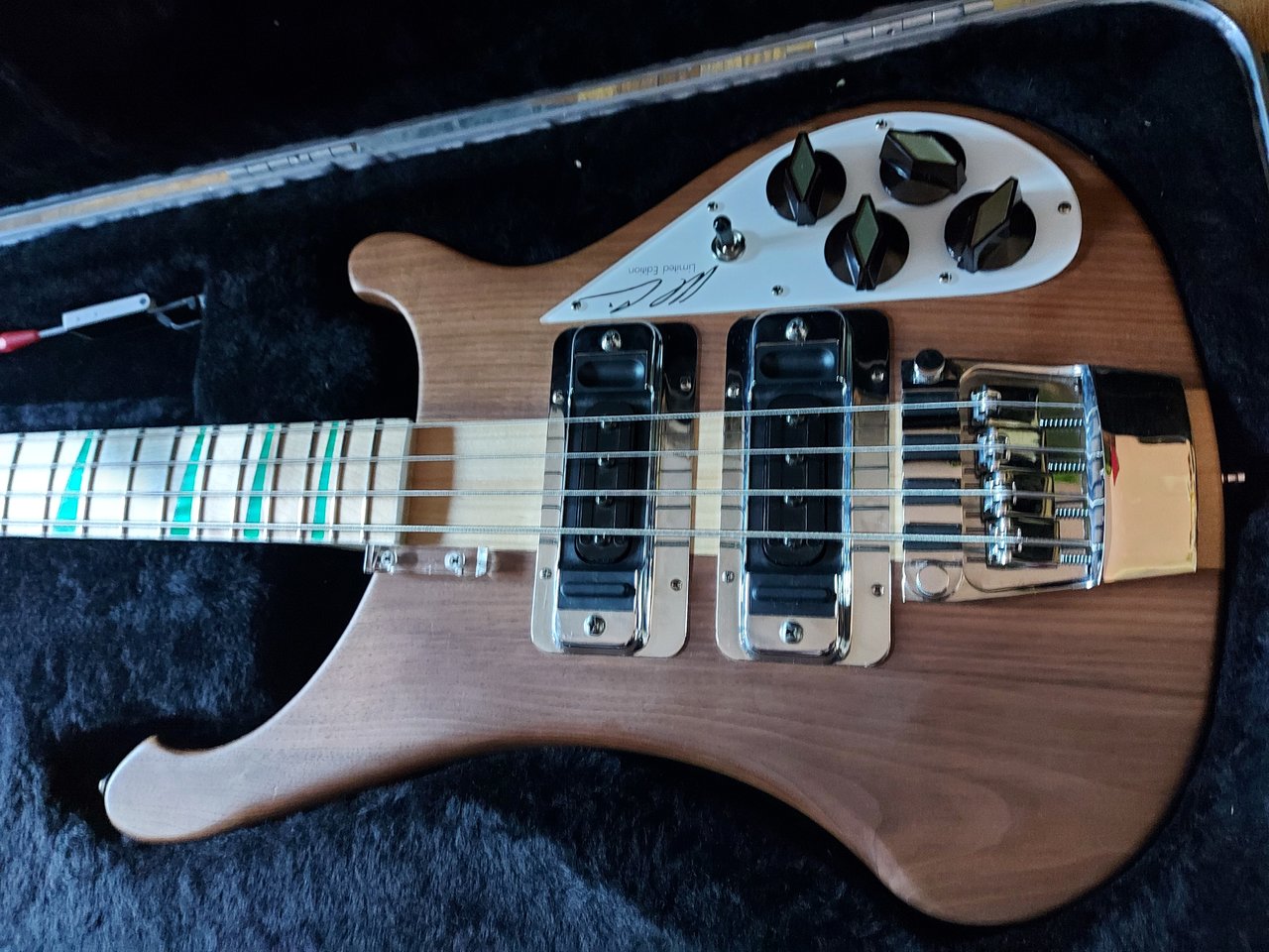

Jetzt darf ich ja schon eine weile einen 4003 AC mein eigen nennen; und da ich ihn in letzter zeit mehr gespielt habe drängt sich mir da eine Frage auf... wie geht man am besten vor wenn man was customizen möchte? gibts irgendwo einen shop wo man bestimmte teile wie schlagbrett etc bekommt oder macht das bei euch der gitarrenbauer?
es geht um folgendes: natürlich hab ich die tollen bügel (beim AC ja 2 Stk) gleich mal runtergeschraubt sonst ist der für mich unspielbar. da aber der sound und der rest vom bass sehr geil ist kommt vorerst auch kein anderer Ricky in frage. mich stören diese verchromten pickupeinhausungen mit den stellschrauben... die sind meiner schlaghand einfach im weg... gibts da irgendetwas als austausch?
Danke schonmal falls jemand anregungen hat !!

Ja, die hab ich schon... da bleibt trotzdem noch der verchromte "grundrahmen" (hinter dem Daumen auf dem Bild)

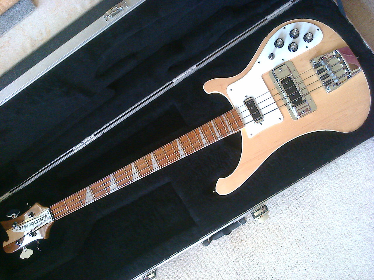

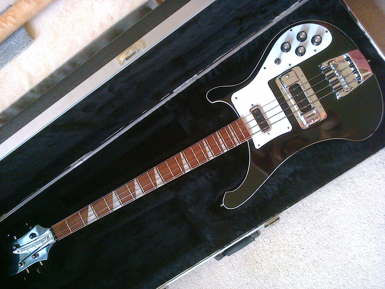

Ja, ich kenne das. Ich habe mich auch Jahre damit rumgenervt, aber ich würde dieses Chrom Chassis auch nicht abbauen, da es dann kein Rickenbacker mehr für mich wäre. Nach Vergleich mit Plexi-Replacedingens z.B. ansehbar auf YT. Auch habe ich die Hipshot Brücken nach drei Jahren wieder abgebaut, weil die auch ihre Macken haben und..."einfach nicht aussehen"
FĂĽr meinen Geschmack jedenfalls.
Meine 2 Lieblinge sehen jetzt so aus.
Und ich kann drauf spielen, 2-Finger Wechselschlag und so. Ein Kompromiss mit dem ich aber im Moment am besten leben kann.
Die Optik ist fĂĽr mich auch wichtig.

Ich find die chromteile auch schick aber in relation zur korpusgrösse auch etwas zu gross
