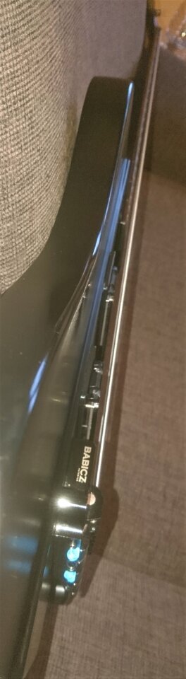

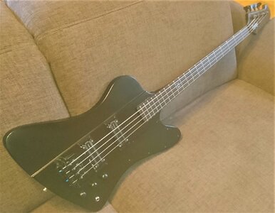

Hatte am Anfang VBT mit V 500kOhm, B 2x500kOhm und Tone 250kOhm + 22 nF. War irgendwie komisch. Habe jetzt die empfohlene VVT mit 250kOhm Potis x 3 CTS linear und 22nF aus der Bastelkiste. Hat dem Sound sehr gut getan...ist eh immer alles auf rechtsanschlag.
Habe tatsächlich über eine Killswitch ala Blackbird sinniert. Mal schauen was kommt.
Das viele Geld hat sich in meinen Augen gelohnt. Habe davor mit Chinabucker (die schlechten) und Jackson Humbuckern im 3,5" Design experimentiert. Da liegen Universen dazwischen.
Kurz wollte ich an der Bridge einen Gitarren Deathbucker von Lace einbauen, das Experiment war mir aber zu teuer.

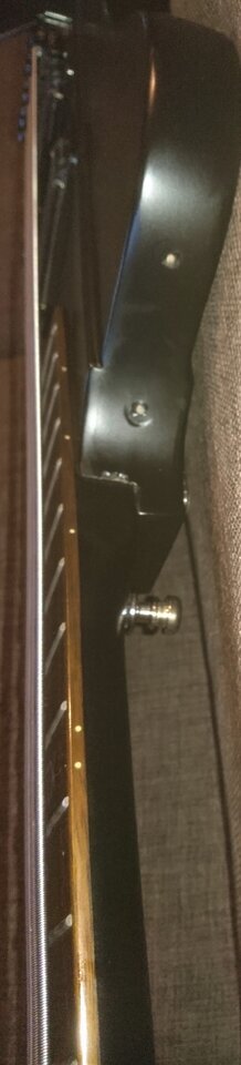

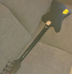

Ich habe die Halstasche bearbeitet, sodass ich die Babicz ohne Unterlegplatte montieren und eine Saitenhöhe von 3mm am 12. Bund so richtig drangsalieren kann. Halskrümmung ist bei 0,4mm.
Und eine Beobachtung:
Alle vorherigen Humbucker benötigten keine Intonationseinstellung, mit den Lace musste ich alle Reiter Richtung Neck verschieben.
Leider gibt mein uralt Handy nicht mehr her, zumindest nicht mit mir als Bediener...

Schick!
Reaktionen: nobody666 und fmm
  • #2.070
Aber echt! :great: Danke auch für deine Ausführungen, macht Bock auf die Dinger...:-)
Reaktionen: fmm und nobody666
  • #2.071
Echt ein geiler Metallvogel! Würd ich gern mal in echt befingern und/oder hören :prost:
