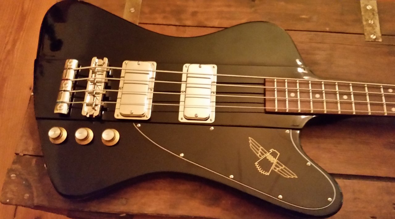

Ich mag auch einen strammen Saitenzug und finde die Galli DB4 supercool auf meinen Vögeln, die sind aber leider nicht so leicht zu bekommen. Mein Ray'nBird hat diese Brücke drauf, die müsste doch der Vintage-Epi-Brücke ähneln?:gruebel:
Da gibt's keine Probleme mit der .50-.110 Stärke. Vielleicht mal testen?
Die Brücken sind ähnlich, aber z.B. 115er GHS Bass Boomers gehen gar nicht rein und 110er EB Slinkys nur mit Gewalt -> hab ich dann nicht durchgezogen (har har har… :ugly:). Kann natürlich von der Charge abhängen, die Wicklungen am Ballend sind ja immer ein wenig unterschiedlich.

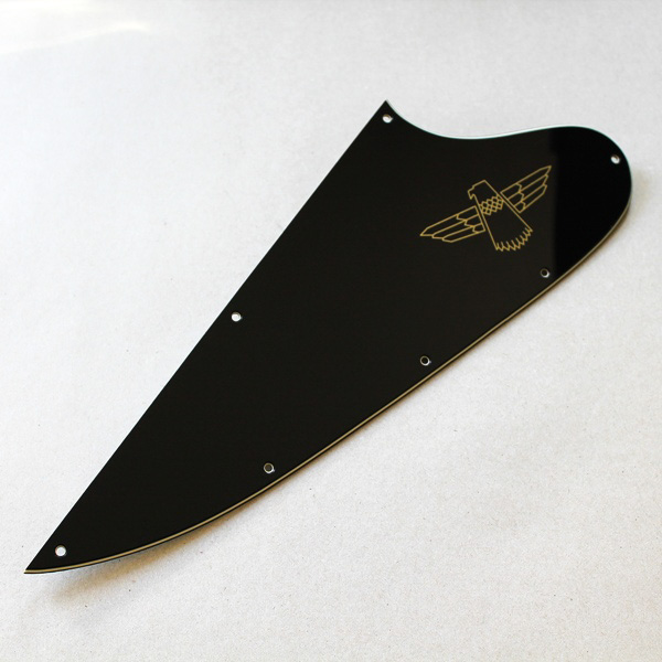

Habs aus dem ersten Link.
Passte perfekt,sehr gute Qualität.
Kurzes Feedback:
Bei mir passt das Schlagbrett aus dem Ebay-Link leider nicht. 🤷‍♂️
Die Bohrlöcher sind teilweise einen Zentimeter auseinander. Wahnsinn, was es da für Toleranzen gibt.
Reaktionen: Scorn8 und Der P
  • #2.129
Das ist natürlich ärgerlich.
Wie gesagt...bei meinem passte das ganz genau mit den Löchern.

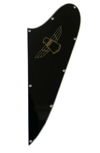

  • #2.132
Kurzes Feedback:

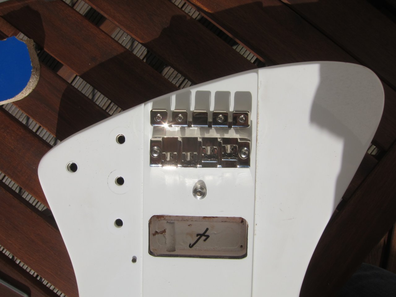

  • #2.133
Weil:
würde ich

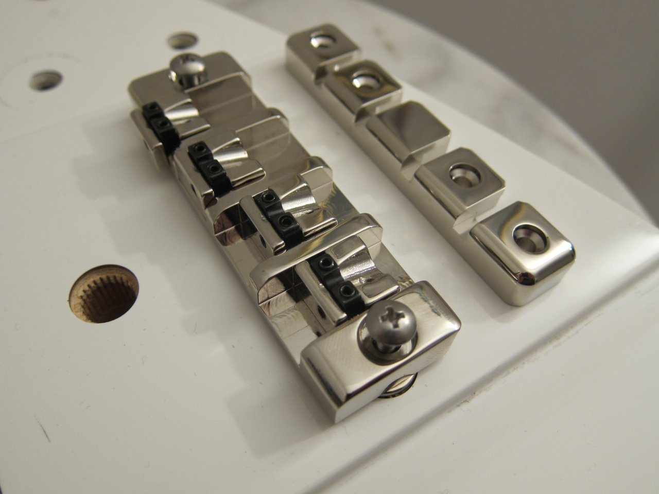

Es wundert mich trotzdem, ich hatte große Mühe, die rauszubekommen (musste mir extra ein Werkzeug dafür bassteln). Wieder rein ging dann so:
img_2392-jpg.128018
Ich habe allerdings nix geklebt, da sie ja eh bombenfest saßen. Da ich aber auf zweiteilige Brücke umgerüstet habe wär's eh egal, da die Dinger jetzt nur noch auf Druck belastet werden:
img_2407-jpg.130873
Was für eine Brücke ist das und wo bekommt man sie?
  • #2.134
Das ist eine Duesenberg -Brücke, die habe ich damals glaub ich bei Rockinger gekauft. Es war aber imho die letzte, ich weiß nicht ob man die noch irgendwo bekommt.
Gesehen habe ich sie seit damals nirgendwo mehr...:nix:
ETS machen aber sehr ähnliche und sehr hübsche Brücken. Kann ich sehr empfehlen. :-) Da ist aber die Lieferbarkeit mal so und mal anders, soweit ich gehört habe. Ich musste nur 6 Wochen warten (bei angekündigten 8 ), aber das ist wohl nicht immer so.
