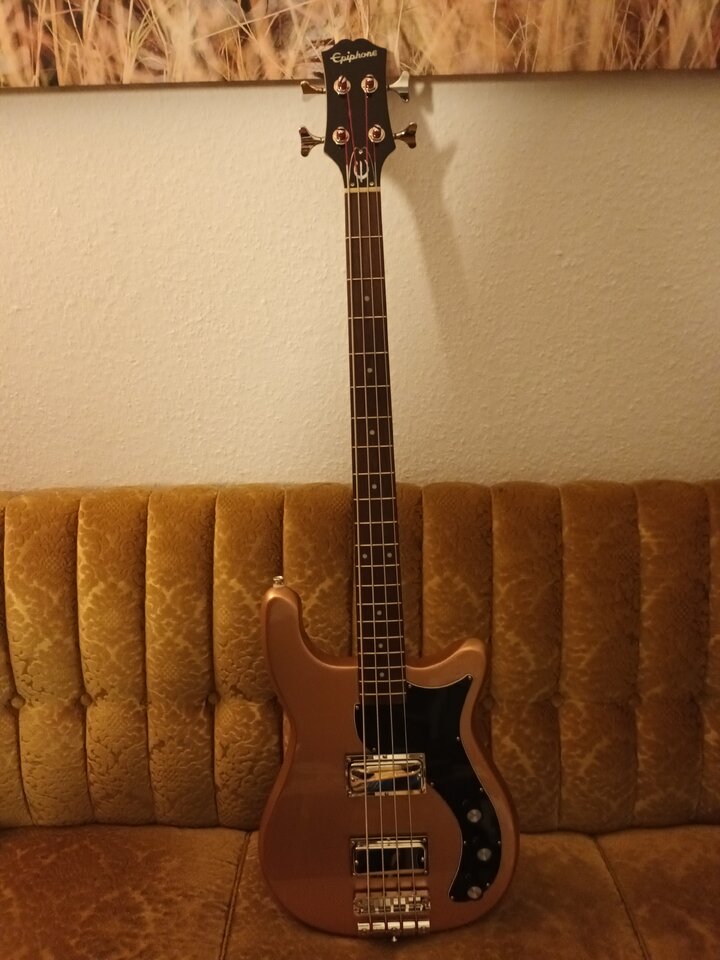

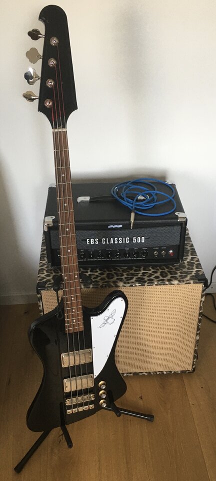

Absolut verständlich. Wollte mir eigentlich zu Weihnachten einen Back-Up Bass schenken, aber ich finde nichts, was ich ähnlich interessant wie den Thunderbird finde :nix: :D
Embassy 😀
Soso, Samstagmorgen und jeder darf mal seinen rausholen? 😉
Immer wenn ich meine alten Boxen seh werd ich n bisschen sentimental 🥰

Sehr gute Wahl. War Anfangs sehr unsicher ob Gold die richtige Farbe ist. Aber: ist. Megageil. Für die Kohle ein Killer-Bass. Mit den übrigens 760 Pro-Buckern und der 2teiligen Bridge.
