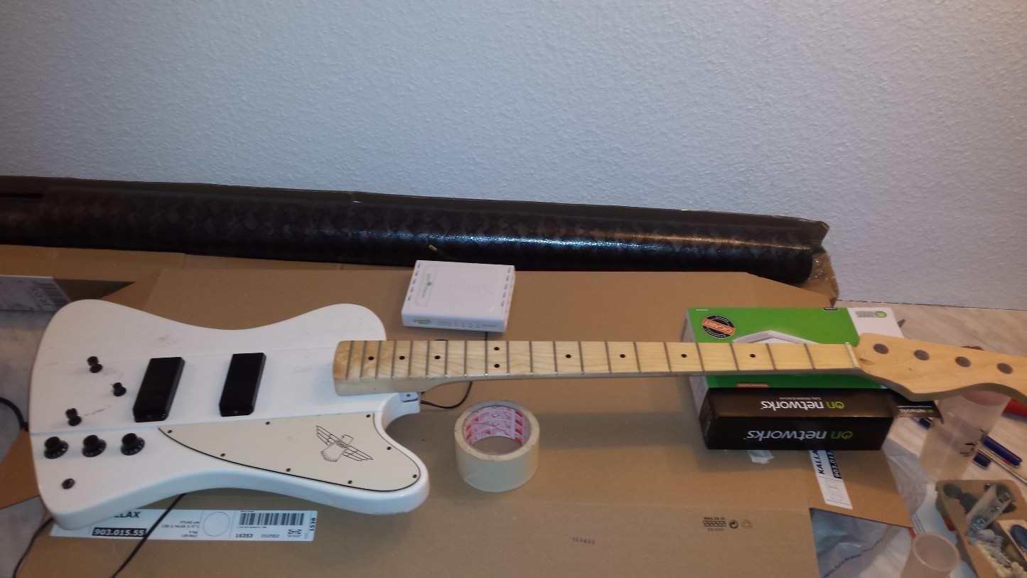

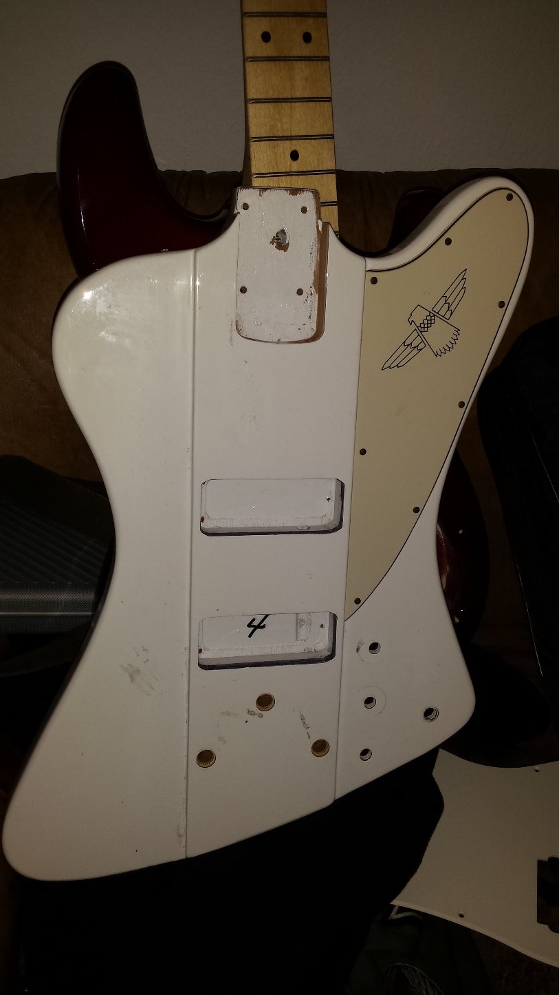

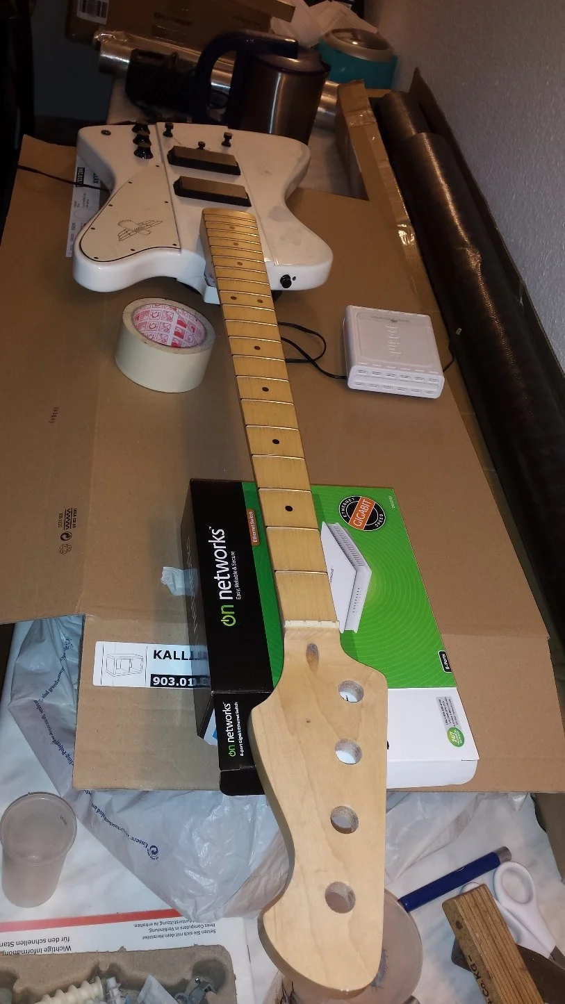

bei mir geht's auch endlich in die vollen. das Projekt kann sich nur noch um moooonaaaateeee schieben aber egal :D
Epi Body, ein Hals der Marke deren Name nicht genannt werden darf (Hals ist vom HB PB50s, ich finde die hälse so dermaßen gut dass ich es nicht mehr einsehe viel asche für n replacement auszugeben das nicht besser ist...). Bassculture Pickup liegt bereit, Fender HiMass ebenfalls.
Gott was das ein Krampf diese Gewindeschnuffis der Bridge raus zu kriegen. Letztenendes habe ich ein altes ear plug mit 8 mm in die gewinde gesteckt, die Brückehaltedinger wieder rein geschraubt und so die einsätze rausgedrückt. und nein ich trage keine tunneldinger mehr in den ohren :D
Reaktionen: Kong
  • #413
war schon so. lackriss, hoffe ich. wenn nicht sägen wir ihn nach und leimen ihn, die halstasche wird eh nachgefräst.
