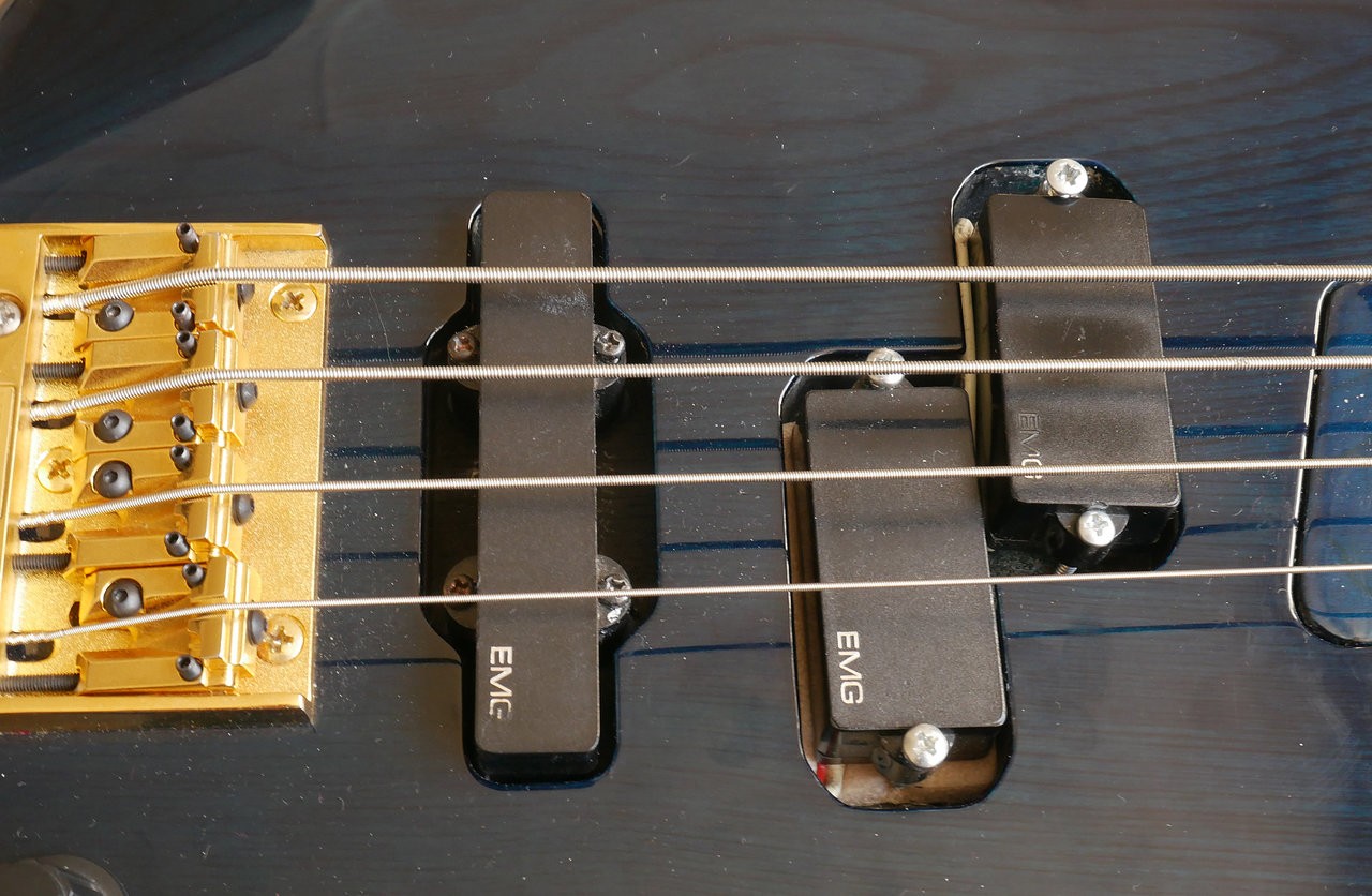

ich habe hier einen rbx 800. die originalen pickups sind abgeraucht und wurden vom vorbesitzer durch EMG's ersetzt. sieht nicht sehr schön aus, da die rbx-pu's eine andere bauform hatten. hat jemand eine ahnung, ob irgendwo replacements erhältlich sind?
und falls möglich sollten sie natürlich nicht teurer sein, als ein gebrauchter rbx 800....

  • #610
vielen dank, @seppblind .
ich habe gehofft, dass dieser kelch an mir vorüberziehen würde. aber ich werde es wohl auch so lösen müssen. nur, wie du siehst, ist die ausfräsung für den J zusätzlich ja auch noch länger....es ist zum ehrgeizig werden. leider habe ich mir da wieder mal ein furchtbares gebastel an land gezogen. nur - für diese EMG's (aktives PJ-set) lohnt sich nach meinem dafürhalten der aufwand nicht :rolleyes:. not very amused about them, kann leider ausser dem silbernen EMG-kappenaufdruck keine typenbezeichnung finden. jemand interessiert?
der bass ist abgesehen von der nicht mehr ganz zeitgemässen kopfplatte von der konstruktion her ein echtes frettless-schätzchen. nur die original-elektronik wurde angeblich wegen defekts auch geswappt. wird wohl auf noll herauslaufen müssen - und dann mit viel verlust verkaufen. oder den hals als basis für das nächste EUB-projekt brauchen....oder, oder, oder.
am besten in den koffer damit und die ideen etwas gären lassen.

  • #612
Frank Itt hat in seinem Yamaha Delanos eingebaut. Da diese auch nicht ganz passen, hat er die Lücken mit schwarzem Schaumstoff oder Gummi gefüllt. Sieht sogar ganz ok aus, so wie ich das gesehen habe... ;)
Für die EMGs brauchst du keine aktive Elektronik, nur eine passive Tonblende. Und ganz wichtig: Die EMGs immer so dicht wie möglich an die Saiten drehen!!! Das brauchen die um richtig geil zu klingen.... !!!
...ich würde es erstmal so ausprobieren. Dann hast ggf viel Geld gespart und dazu das bestmögliche Ergebnis bekommen.... ;)

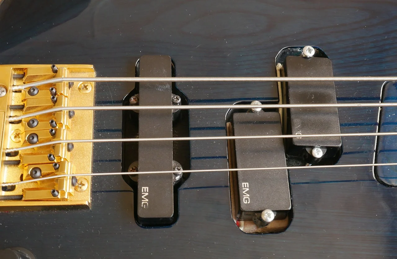

  • #613
Frank Itt hat in seinem Yamaha Delanos eingebaut. Da diese auch nicht ganz passen, hat er die Lücken mit schwarzem Schaumstoff oder Gummi gefüllt. Sieht sogar ganz ok aus, so wie ich das gesehen habe... ;-)
...ich würde es erstmal so ausprobieren. Dann hast ggf viel Geld gespart und dazu das bestmögliche Ergebnis bekommen.... ;-)
danke dir. das mit dem nahe an die saiten schrauben werde ich mal probieren.
aber, bist du sicher, dass die emg's auch passiv funktionieren. der vorbesitzer meinte, das seien aktiv PU's und ich würde deswegen trotz fehlender aktiv-elektronik eine batterie einsetzen müssen.... tatsächlich bleibt das teil stumm, wenn ich die batterie rausnehme. dies wiederum kann natürlich auch an der verkablung lieben, die im übrigen angeblich von einem professionellen gitarrenbauer vorgenommen wurde. die schrauben, mit denen die PU's befestigt wurden sprechen da jedoch eher eine andere sprache.....
  • #614
Die EMGs selber funktionieren nicht passiv - die brauchen immer eine Batterie!
Nur die sonstige Elektronik im Bass kann auch passiv sein. Bin sicher, dass @Basspekoe das auch so gemeint hat.
Reaktionen: hui
  • #615
Jepp, das habe ich so gemeint.... ;)
Die EMGs sind aktiv und funktionieren ohne Batterie nicht. Die nachfolgende Elektronik kann passiv sein (Potiwerte anpassen), so wie die EMG-PUs auch ausgeliefert werden. Der Bass bleibt dabei insgesamt natürlich aktiv...
Ich finde, das EMGs mit der originalen passiven Regelung am besten klingen.
Wichtig auch: sehr nahe an die Saiten drehen, da EMGs ein sehr schwaches Magnetfeld besitzen und damit eigentlich nur ein schwaches Signal liefern würden, welches intern durch die aktive Elektronik hochverstärkt wird.
In den alten Installations-Anweisungen stand dementsprechend auch, das sie so nahe wie möglich an die Saiten gedreht werden sollen...
Und so klingen sie auch am besten... ;)
