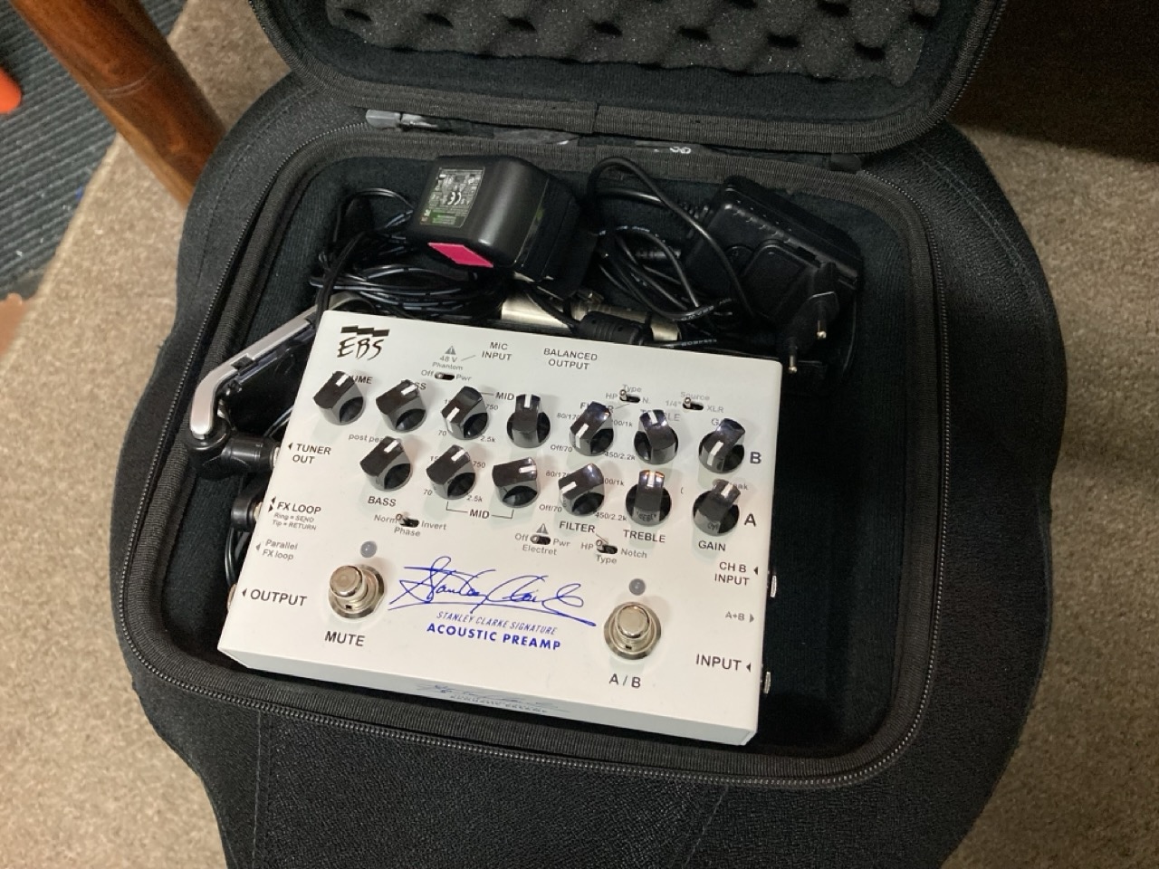

zum tonedexter ein paar anmerkungen, nicht wissenschaftlich untermauert:
ich kenne beide, modell 1 und modell 2. grundsätzlich finde ich die idee, die kontrabassproblematik beim amplifizieren digital anzugehen, richtig. aus meiner durchaus bescheidenen sicht ergeben sich 2 problemzonen:
das setup muss leicht zu bedienen sein und unter zeitdruck im halbdunkel funktionieren. ein perfektes rig, das nur zu hause funktioniert, ist genau das: ein zu-hause-rig. das kann sehr schön sein für homerecording oder was auch immer, bei mir kommt das quasi nicht zur geltung, ich bevorzuge auch beim homerecording "set and forget".
zweitens muss es bezahlbar bleiben. dieses wörtchen definiert jeder anders. bei mir wäre die obergrenze für eine vorverstärkung mit allem zipp und zapp bei vielleicht einem tausender. dann noch mal ein tausender für die nachgelagerte zu-gehör-bringung, also amp und box. sehr viel da drunter ist es in richtig gut kaum zu machen. sehr viel da drüber will ich nicht.
-> wichtiger hinweis des autors: das sind MEINE präferenzen, kann jeder so machen wie er will. oder sie. manchmal muss sogar er so machen, wie sie will ... das ist dann aber ein anderes thema! smiley.
was mir gefällt am dexter: der trainingsprozess ist schnell erledigt, man kann sehr einfach ganz viele wavemaps erstellen. bei mir waren (!) das 3 verschiedene bässe und mindestens 5 mikrofone in jeweils mehreren positionen. abspeichern, fertig. dann kann man im livebetrieb noch einen piezo dazumischen oder auch nicht, bei modell 2 lassen sich beide kanäle (ja, das sind 2 echte kanäle, die unabhängig voneinander laufen) getrennt nachjustieren, das ist alles sehr fein.
wenn man sich die ergebnisse unterm kopfhörer anhört stellt man fest, dass die wavemaps praktisch nicht zu unterscheiden sind vom direkt mit mikro abgenommenen instrument. das könnte eine sinnvolle anwendung für den dexter sein: ich mikrofoniere den bass mit des dexters hilfe, und weil die band im gleichen raum aufnimmt, klammere ich übersprechungen aus, weil ich nicht mit mikro am bass, sondern mit bass plus dexter aufnehme. ich habe das getestet, es funktioniert.
auf einer bühne jedoch passiert folgendes: wenn ich den bass mikrofoniere und sodann auch über mikro spiele, habe ich neben meinen mitmusikanten auch die charakteristik des jeweiligen raumes auf dem mikro. wir lieben das, es klingt akustischer, der piezo ist da zu eindimensional. wir wissen aber auch: wir kommen damit nur bis zu einem gewissen punkt. also nehmen wir den dexter mit einer der zahlreichen wavemaps anstatt des mikrofons. in der theorie ein klarer gedanke. aber: auf der wavemap ist der raum, in dem ich die wavemap erstellt habe, mit abgespeichert. ich schicke also das signal mit seinem raumanteil per lautsprecher - in einen raum. logo. mit einer völlig anderen charakteristik. und jetzt klingt das, was unterm kopfhörer zuckersüß daherkam, total verwaschen. ich höre zwei konkurrierende räume, kann den hall aber nicht wegdrehen. doch: dexter 2 hat einen filter, der nennt sich spaciousness. der greift in die laufzeiten ein. an der gitarre ist das in der tat die lösung, am kontrabass bleibt vom effekt der digitalen mikrofonsimulation nichts mehr übrig. schade. leider.
abhilfe 1: vor der show eine wavemap im konzertraum machen. habe ich probiert, hat geklappt. der raum muss leer sein, da darf keiner quasseln, das funktioniert so gut wie nie. ich habe einen (fast) eigenen konzertraum, da kann man das machen. in der freien wildbahn ist das für mich unrealistisch.
abhilfe 2: der dexter 2 läuft auch ohne simulation, ohne wavemap. der kann ein ganz normaler 2-kanäler sein, also ein livemikrofon direkt mit dem piezo mischen mit allem zipp und zapp: filter, phasen, trallala. zu bedienen über drehknöpfe, die auf mehreren ebenen durch eine reihe von menüs führen. man könnte sich zu hause was bauen. das funktioniert dann sehr gut: zu hause. plug and play ist das nicht, mir war das viel zu umständlich.
fazit: der intensive test der dexters hat mich (gar nicht mal so viel) geld gekostet, weil ich die dinger günstig erwischte und wieder sehr gut losgeworden bin. ich habe mit z.t. geliehenen mikros gearbeitet, das war ebenfalls günstig. ich habe einen erkenntnisgewinn erzielt: nicht alles, was mit gitarre funktioniert, funktioniert auch mit kontrabass. das biest ist zu komplex. der dexter hat einen entscheidenden nachteil: die räumlichkeit der wavemap kollidiert mit dem raum vor ort. bei gitarre klappt das, da kannst du dir das hallgerät sparen. bass mit nicht regelbarem hall?? für mich taugt das nicht.

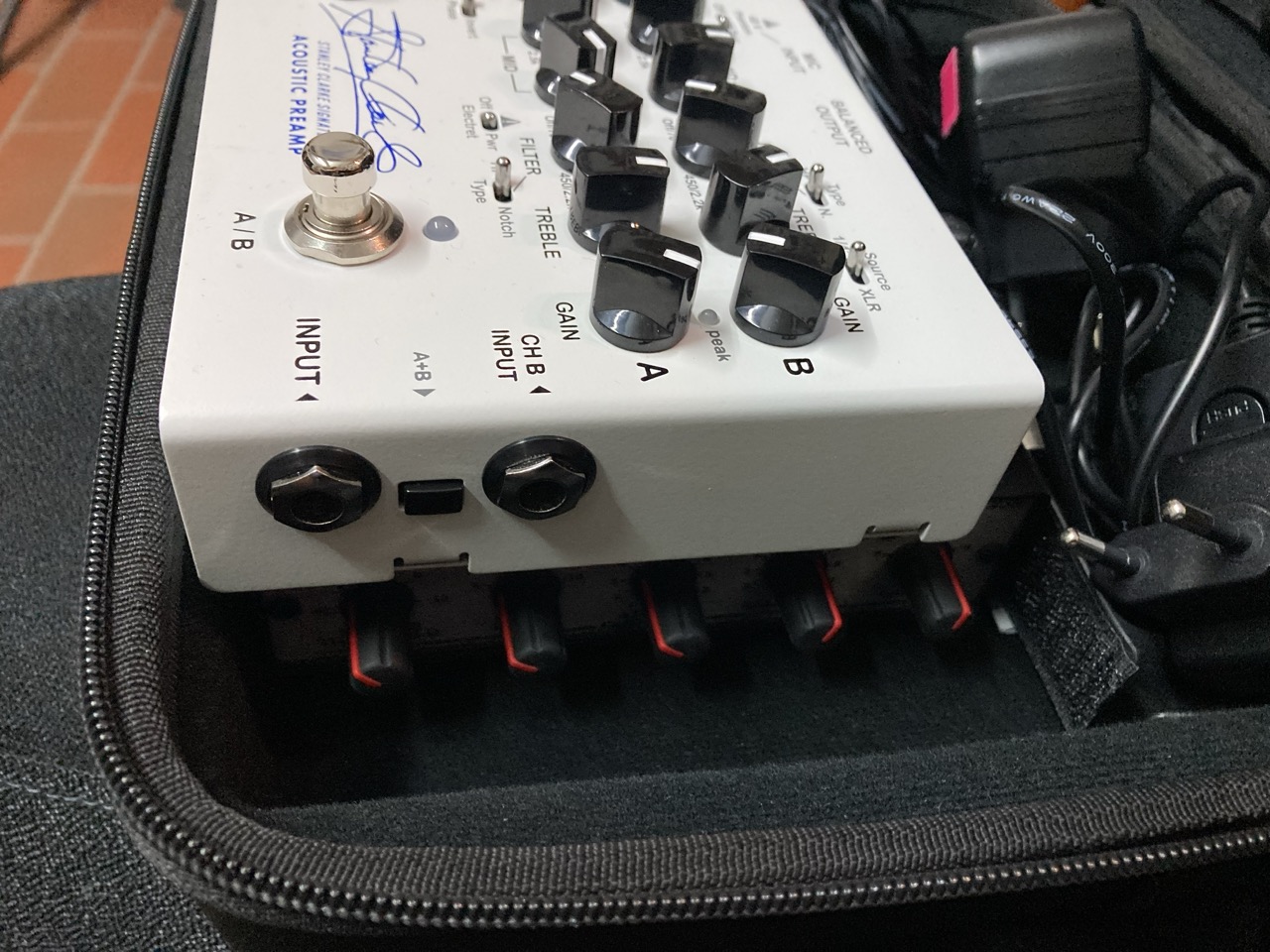

ich bin wieder da, wo ich vorher schon war: piezo und mikro werden gemischt. piezo für den druck, die direktheit. mikro für den wohlfühlfaktor. ich benutze einen EBS stanley clarke plus einem sehr guten kompressor von fmr audio. beim ebs geht der phase switch leider nur auf kanal a, das ist schade. ich löse das mit einem adapterkabel sofern benötigt. der rest an dem gerät ist sehr gut. ich muss öfter mal doublen, dann geht der kb mit kontaktmikro auf b und der ebass auf a. sowas kann der headway nicht so gut. alles andere ist mir (<- ego!!) zu teuer und da nützt es auch nichts, dass jemand den grace felix für kleines geld bekommen hat. ich habe früher auch immer nur für 20 mark getankt .... smiley.
Anhang anzeigen 851847Anhang anzeigen 851848
der ebs steht auf dem kompressor, dessen knöppe ich quasi nie nachregeln muss. der läuft auf dezenter komprimierung ständig mit, es fällt nur auf, wenn ich ihn ausschalte.
man kann sich, habe ich gecheckt, mit nem soundcraft ui 24 ein ähnliches setup basteln, das geht auch mit dem günstigen ui 12. das kommt so ein bisschen drauf an, was einem liegt. ich habe alle noten sowieso auf dem ipad, möchte aber nicht während einer show die äpp wechseln müssen, um ein filter nachregeln zu können. mir sind reale knöpfe und schalter einfach lieber. und den kompressor hatte ich sowieso, der hat nichts extra gekostet. die acoustic box ist vom allerfeinsten, alles drin, leider nur zum mischen und eben nicht für 2 instrumente geeignet, die musste weiterziehen.
so weit meine gedanken zur amplifizierung unseres geliebten dickschiffs. für die letzten paar jahre wird das wohl reichen! smiley.
Was ist das für ein softbag auf dem Bild? Passt ja prima für den Clarke Preamp.
  • #366
ooops, jetzt erst gelesen: das ist ein fastschonhardcase für den ed sheeran looper, den ich selbstverständlich nicht besitze. der hersteller heißt udg und das dusselige sheeran-logo kriegt man nicht ab. immerhin steht nicht quarkmass drauf und es ist nicht in gelb!

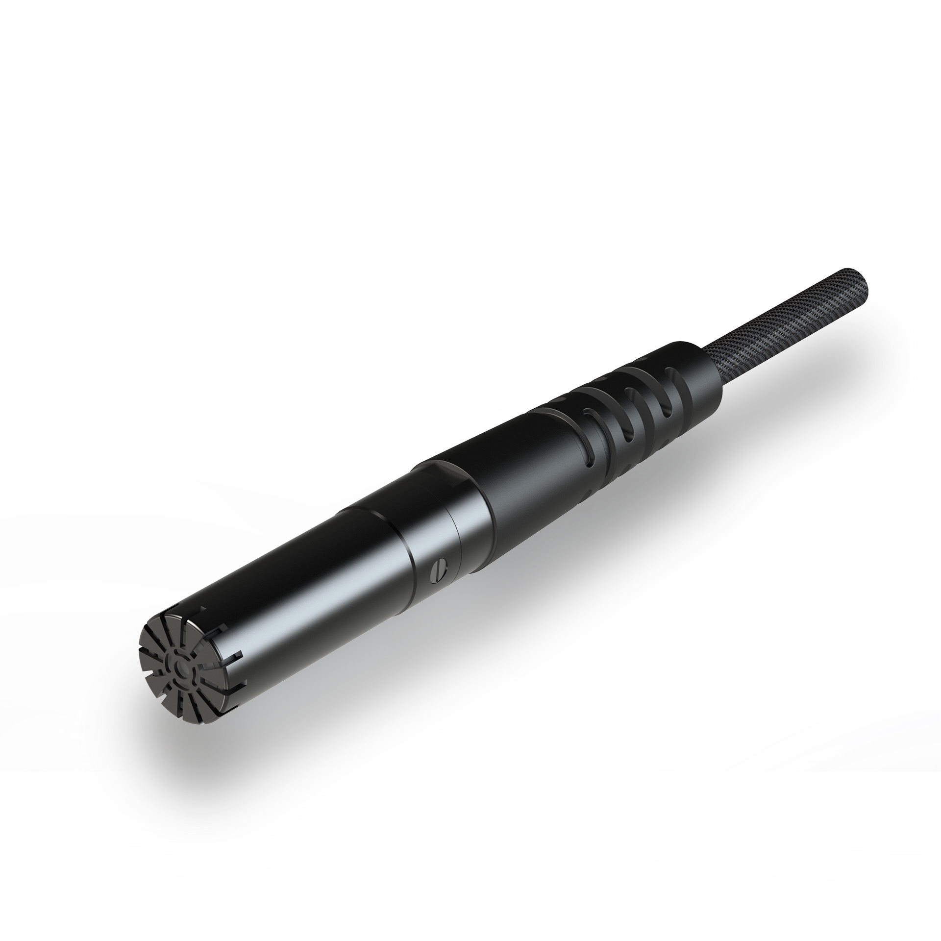

  • #368
Nur für den Fall, dass es bisher noch nicht "auf dem Schirm" war...:-P
von Remic gibt es auch noch diese Reshape-Mikrofone mit verschiedenen Adaptern für unterschiedliche akustische Instrumente:
Es würde mich ja schon reizen, dieses Mikro und das schon erwähnte Neumann MCM zu testen...:-P
Bei Talkbass ist jemand auch im Vergleich zum DPA extrem angetan von dem Neumann... :gruebel:
ja ich weiß... Talkbass...;-)

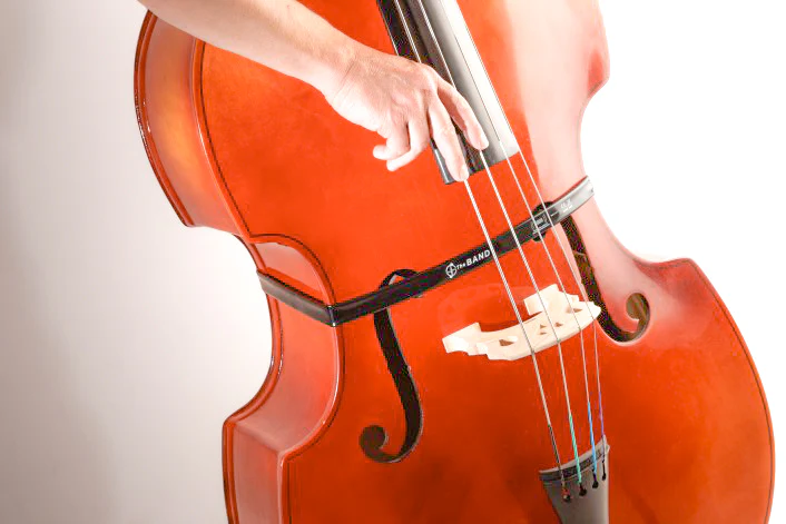

Hab mir mal vom T diesen Gürtel von Headway geordert zum ausprobieren.
Denn es gibt ja kaum Infos im Netz bisher.
Charmant in der Theorie finde ich, dass es ein System ist, das die Deckenschwingung abnimmt und nicht nur die Saitenschwingung, wie Piezos am/im Steg das machen.
Die Praxis werde ich selber beurteilen.
Ich melde mich wieder.
Reaktionen: bassmeta, 8Miles, Tiefes-C-Saft und eine weitere Person
  • #377
Da bin ich sehr gespannt drauf. Ich quäle mich gerade ein bisschen mit dem Gage soundclip im Bandgefüge. Für mich zu Hause bekomme ich das mit Equalizer ohne Gewichte (die man dranschrauben kann, was ihn noch schwerer macht) hin, aber mit Band und Schlagzeug kommt dabei zu wenig Energie/Kontrolle raus- klingt dann recht blutleer.
Viele Grüße
Armin Alois
  • #378
den gürtel hatte ich mal zum testen, das ist bestimmt schon 10 jahre her und ich war not amused. angeblich wurde da was geändert am design, sie sollen inzwischen besser sein - was auch immer das heißt. die idee finde ich super: deckenabnahme statt steg.
der gage soundclip ist ein noch schlimmerer dämpfer als der von mir aus gleichem grunde vermiedene bassbalsereit. solche pickups gehören in den fred "leises üben in mietwohnungen"!! wenn ein gerät den bass akustisch kaputt macht, kann das auch mit der amplifizierung nix werden.
ich finde tatsächlich mit nicht zu viel druck eingebaute dinger im stegflügel meistens o.k., shadow oder gewa/kna oder wie der heißt. meine eingebauten wilsons (k1, 1 element = 1 kleines bohrloch) passen sehr gut zu meinen kisten. und ich ergänze mit einem mikro. aber dann wird es kompliziert und man hat schnell zu viel geraffel am bein.
irgendwas is' immer. dafür sind die kisten bundrein!! smiley.
Reaktionen: claudio und energy
