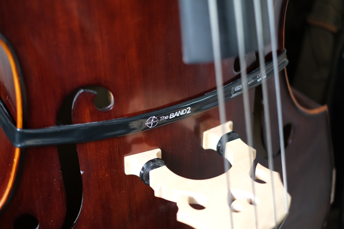

So, das Headway Gummischlauchdingens ist heute angekommen.
Habs direkt mal umgeschnallt und eingesteckt. Handelsübliche Klinkenbuchse, das is doch schomma schön.
Erste Erkenntnis: der output ist viel geringer als beim Shadow 950, den ich sonst benutze. Damit aus dem "The Band 2" überhaupt was rauskommt, muss der schon gut stramm sitzen, damit der Sensor ordentlich Kontakt zur Decke hat.
Was da rauskommt an Signal, ist allerdings gar nicht übel. Ich konnt jetzt nur ein paar Töne zupfen mit geringer Lautstärke, aber das klang schon gut. Organischer als ein Steg-Piezo. Man muss trotzdem auch hier einige Mitten rausfiltern, wie bei allen Piezos.
Wie das Band bei hohen Laustärken bzgl Klang und Feedbackanfälligkeit performt, kann ich erst nächste Woche testen. Werde auf jeden Fall auch den Shadow mit zum Gig nehmen, als fall back Option, falls das Band nicht das macht was ich will...

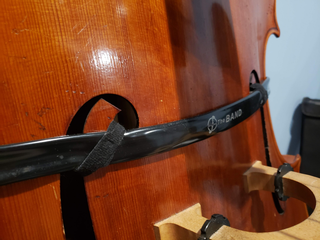

Gestern war der erste Live-Einsatz mit dem Band. Nachdem ich im Vorfeld auf Talkbass den Hack mit den Klettverslüssen enteckt hatte...
(nicht mein Bass - Foto von Talkbass)
... hab ich mir auch weniger Sorgen gemacht, dass das Band nicht richtig sitzt. Das ist nämlich essentiell, wie man sich denken kann. Die beiden Sensoren müssen gut Kontakt mit der Decke haben, sonst kommt kaum was raus. Und dieser Plastikschlauch ist nicht so flexibel, wie er eigentlich sein müsste. Da muss Headway nochmal nacharbeiten.
Was sich zuhause im Kämmerlein beim ersten Schnelltest schon andeutete, bestätigte sich auf der Bühne: der Output des "The Band 2" ist deutlich geringer als der vom Shadow 950, was aber durch mehr Gain am Amp gut zu kompensieren ist.
Der Klang jedenfalls ist sehr gut! Die Deckenabnahme klingt viel luftiger als ein Stegpiezo, wenn auch nicht ganz so organisch wie ein Mikrofon, aber es geht in die Richtung. Gefällt mir gut.
Ob die Feedbackneigung jetzt weniger oder schlimmer als bei anderen Piezos ist, kann ich noch nicht abschließend sagen. Aus Platzgründen hab ich gestern direkt vor meiner 8*10" Box gestanden. Dass es da schon bei moderaten Lautstärken anfängt zu hupen, ist klar. War aber mit dem Notchfilter am Fishman Preamp gut in den Griff zu kriegen. In 3 Wochen ist der nächste Gig bei der Fête de la Musique in Oppenheim, da werde ich ohne Amp direkt in die kleine PA spielen, dann schauen wir nochmal, wie sich das mit dem Feedback verhält.
Vorläufiges Fazit zum Headway The Band 2: Empfehlung mit Einschränkung. Klanglich wirklich gut. Handhabung eher tricky, weil guter Kontakt zur Decke nicht idiotensicher gewährleistet ist, da muss man u.U. nachhelfen. Und wie lange der Klettverschluss am Schlauch hält, wird sich zeigen... ;)
ja. weil: ein piezo ist ein drucksensor. das gummiband drückt das ding nicht fest genug auf die decke, auch nicht mit dem talkbasshäck. da wird einfach nicht genug pegel produziert.
Der Pegel ist gerade noch ausreichend. Und wenn mehr Druck im Spiel ist, klingt es nicht mehr so luftig, sondern eher wieder wie ein piezo.
Also ich glaub, das soll so.
Und irgendwas ist ja immer. ;)

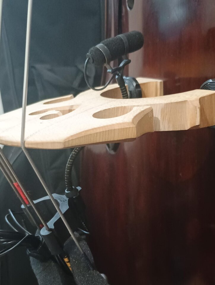

Nun hab ich ein gebrauchtes DPA 4099 zum Testen bekommen. Mit Cello-Halter, aber das geht auch am Kontra, wie man sieht.
Wenn man "MBOL" Verstärkung will, geht da nix drüber.
Bin gespannt, wie es sich im Live-Einsatz verhält. Zum Glück spielen wir nicht sehr laut...

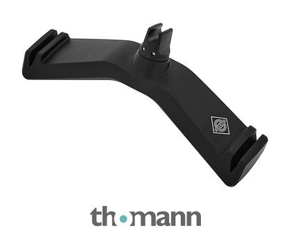

Falls Du die Halterung mal gegen eine kontrabassspezifische Variante tauschen willst, würde ich auch mal nach der Variante von Neumann schauen. da lässt sich der eigentliche Clip auch in verschiedenen Winkeln positionieren...
