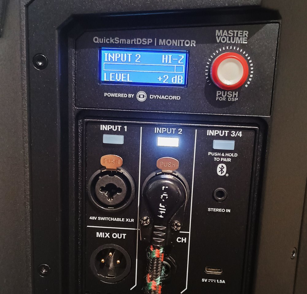

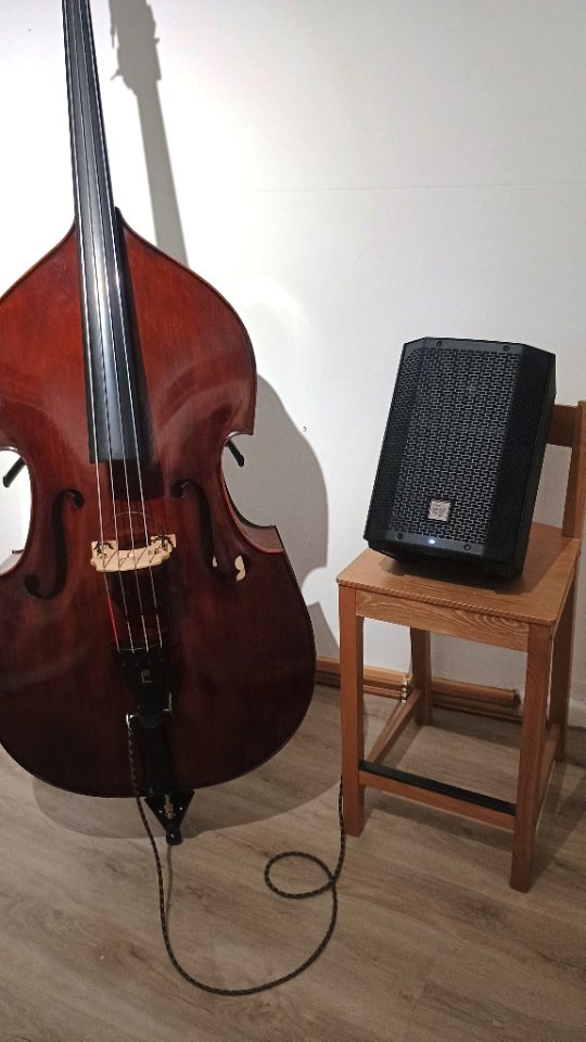

Für die wo das interessieren tut... ;)
Ende letzten Jahres hab ich mir einen EV Everse 8 zugelegt. Für die Gelegenheiten, wo Verstärkung angebracht ist, man aber vor Ort keine Steckdosen hat und sowieso nicht viel mitschleppen will außer der Bassgeige. Also Schrebergarten, Rheinufer, Eisenbahnunterführung ... wo wir halt so vorhaben zu spielen dieses Jahr. Mit 7.5kg und einem großen stabilen Henkel an der Oberseite kann man schonmal einen Haken bei "Transportfreundlichkeit" machen. Und der Akku macht die Steckdose für einige Stunden entbehrlich.
An Features hat der Everse eigentlich alles, was das Herz des akustische-Instrumente-verstärken-Wollenden begehrt. Angefangen mit Phantomspeisung auf Kanal 1 und einer hohen Eingangsimpedanz an der Klinkenbuchse von Kanal 2 für Piezos.

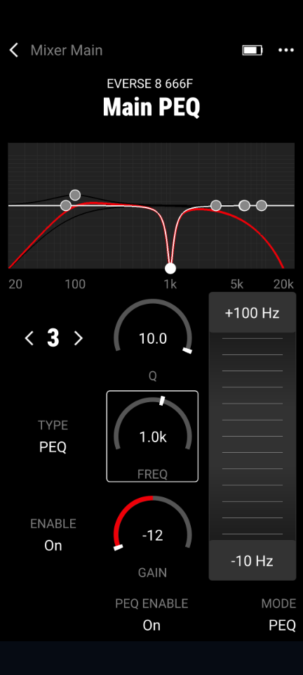

Bei den Equalizer-Möglichkeiten via App bleibt kein Auge Trocken. Das ist mal richtig geil. Es gibt ganze drei Equalizer: zunächst ein globaler 3-Band fürs komplette System, dann einen weiteren EQ auf Masterebene, wahlweise 7-Band grafisch oder 7-Band parametrisch. Damit sind chirurgische Eingriffe in den Frequenzgang möglich.

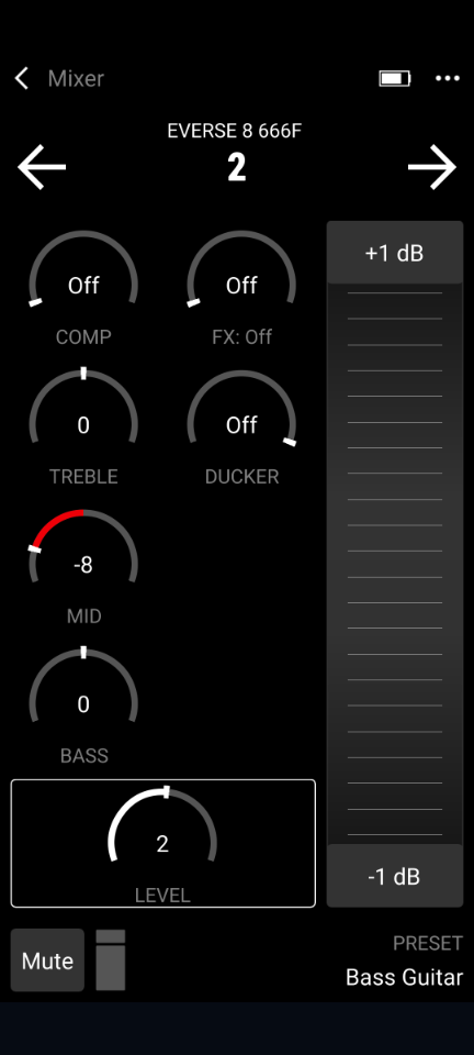

Jeder Kanal hat dann noch seinen eigenen 3-Band EQ und man kann aus etlichen Klang-Presets wählen. Das "Bass Guitar" Preset passt auch am Kontrabass mit Shadow SH950, finde ich. Klingt voll und warm. Der EQ greift hier die "richtigen" Mitten auf.

Klanglich sind wir hier im neutralen Bereich, klar, es ist ja ein Aktivmonitor und kein Bassamp. Was das Tieftonvolumen angeht: ein einzelner Achter fabriziert natürlich nichts, was einen Seismograph aus der Ruhe bringen würde. Für die Übertragung von ausreichend Warmluft braucht der Everse 8 zwingend Bodenkontakt, und zwar aufrecht stehend. Schon die angeschrägte "Kickback" Position verschlankt der Bassbereich hörbar.
Wenn man es mit der Lautstärke übertreibt, dann geht die Neutraltät verloren und er neigt zum Blöken in den Mitten, so wie bei fast allen Boxen dieser Größe. Aber das ist ja nicht der Plan. Als persönlicher Monitor oder als Verstärkung für Draußen, wenn's mal lauter sein soll als das, was die Bassgeige von sich aus hergibt, taugt die Kiste allemal. Und das klanglich in sehr guter Qualität, da kann der Stanley Clarke Preamp auch mal zuhause bleiben.
