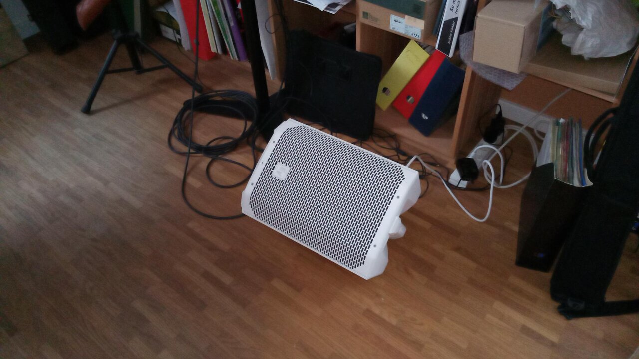

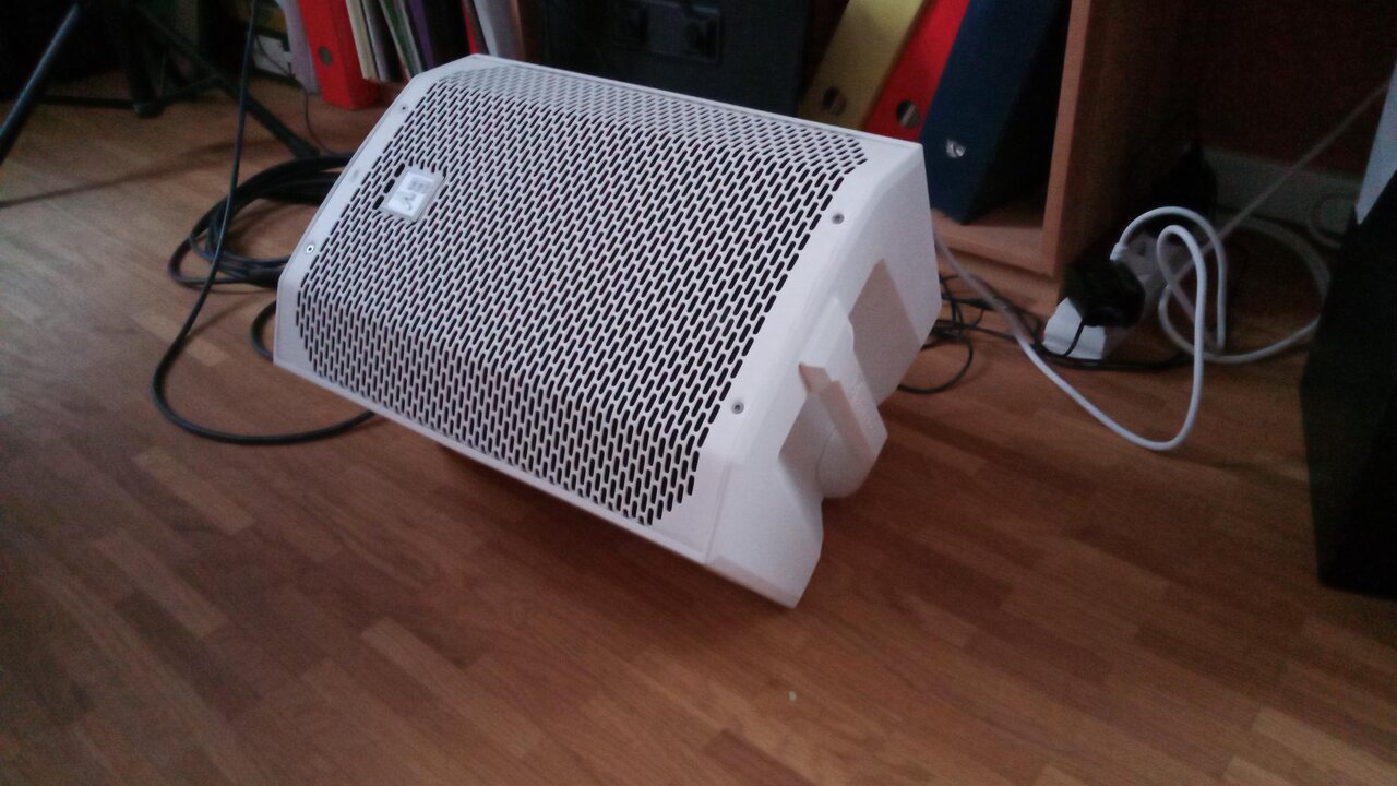

Ihr habt mich überzeugt.... :engel: :hat:
Es ergab sich eine "günstige Gelegenheit" in weiß...;)
Die ersten Eindrücke sind sehr gut... es macht Spaß, über das kleine Ding zu spielen...ich hab auch mal eine Gitarre mit einem UAFX-Pedal davor gehängt...:o) klingt schon sehr gut...
Phantomspeisung habe ich noch nicht getestet, aber ich gehe mal davon aus, dass sie auch das Neumann versorgen kann..:) In die Bedienung muss ich mich noch einarbeiten...:gruebel:
Anhang anzeigen 986225Anhang anzeigen 986226
Glückwunsch und viel Spaß mit dem tollen Kistchen!
Ich hab den Everse 8 inzwischen auch mit E-Bass und Bass-Uke (das Kala-Surrogat von J&D ausm Store) getestet. Geht gut. Wobei mir der Sound mit E-Bass (oller Fender) zu nüchtern ist. Ich hab das Gefühl, der EV ist für akustische Instrumente besser geeignet. Jedenfalls klingt die Bass-Uke fabelhaft über den EV! Das wird mein neues Grillplatz-Setup: Uke per Swiff Sender in EV - drahtlos, stromlos, stresslos... :D
Die Bedienung am Gerät direkt ist nervig mit dem kleinen Display und den duzenden Untermenüs, durch die man sich durchklicken muss. Mit der App am Handy geht das viel besser.
Die Phantomspeisung betreibt bei mir problemlos sowohl das DPA 4099 und das Ischell X48C (wobei ich die wie gesagt beide nicht live benutze, aus Bequemlichkeit, sondern den Shadow SH950 - da kommt einem der Hi-Z Eingang am EV zugute).
Übrigens @loukash nochmal vielen Dank für den Hinweis mit dem "Live" Modus und "Percussion" Preset. Das funktiontiert super mit dem Kontrabass. Mit "FRFR" und "Bass Guitar" war ich auf dem Holzweg.
Hübsch!
Das liegt definitiv buchstäblich in der Natur der Sache. Schliesslich soll der Amp primär als ein neutrales PA dienen. Dem kann man ja mit einem geeignetem Vorverstärker abhelfen.
Was mich aber letztes Jahr in meinen Vergleichstests im Laden überzeugt hat, ist der Druck, den der Everse erzeugt. Auch wenn ein E-Bass etwas steril klingen mag, in einem Band-Klanggefüge kann er sich immer noch gut durchsetzen.

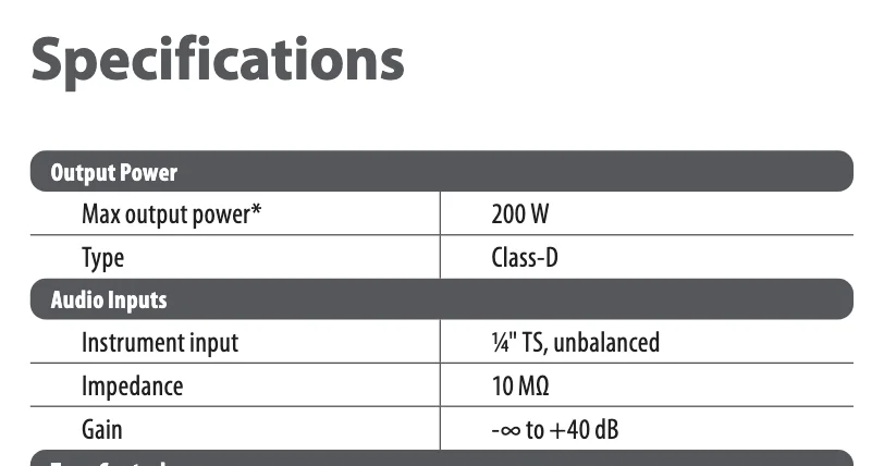

ich würde gerne mal einen pickup am kontrabass ausprobieren. piezos mag ich eigentlich nicht so, aber soo teuer sind sie ja nicht und mit einer eingangsimpedanz des preamps von 10 megaohm solls ja gar nicht mehr so scheußlich klingen : )
aber wie kommt man an einen 10 mega-ohm eingang, ohne einen EBS-stanley-clarke, etwas von radial engineering oder - noch schlimmer - von grace design bezahlen zu wollen?
eine möglichkeit wäre da z. b. das hier:
der hat nicht nur die passenden ohms, sondern sogar noch tigerstreifen! : )
durch zufall bin ich nun auf folgendes gestoßen. das sind die specs vom tc bam 200 von der tc-homepage:
das darf doch wohl nicht wahr sein! son ding hab ich doch tatsächlich schon zu hause rumliegen! ich kanns gar nicht glauben! kann es denn so einfach sein? hat das schon mal jemand ausprobiert? also einen kontrabass per piezo in einen tc bam 200. klappt dat? taucht dat wat?

10 MOhm sind für meine Ohren wirklich eine gute Voraussetzung, aber den TC BAM kenne ich nicht... von daher... check it out...:)

das problem der phantomspeisung wäre keins, weil ich direkt ins pult spielen würde, es geht nicht um verstärkung durch einen verstärker.
ich würde mich immer noch freuen, wenn jemand bestätigen würde, dass das mit dem tc bam 200 gut funktioniert - oder eben auch nicht : ) aber ich muss einfach mal nen piezo besorgen und kann dann selbst ausprobieren.
