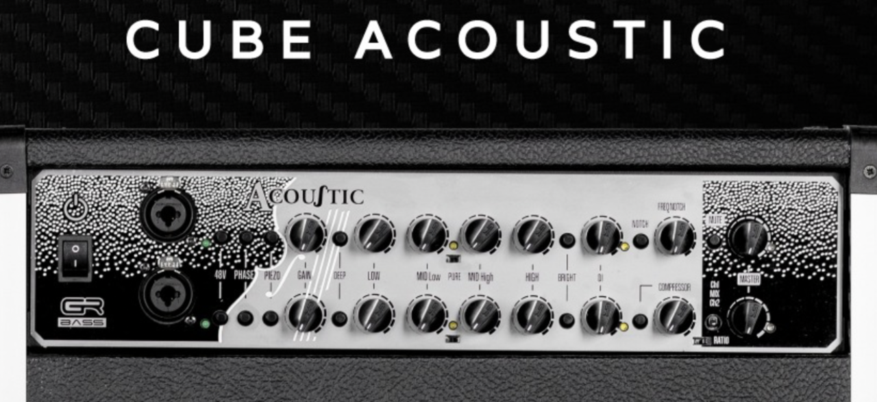

gr bass bringt in kürze was raus. ich bin über ein insta-foto gestolpert und habe mal nachgehakt, die antwort sieht als bild in etwa so aus:
1 x 12er würfel mit 800 watt im carbongehäuse. hat hier überhaupt mal jemand zeug von denen angecheckt?? preislich dürfte der irgendwo zwischen 1,5 und 2 kilo liegen, genaueres weiß man noch nicht. das gewicht wird unter 10 kilo liegen, da muss man dann eher ein bühnengewicht mit drauflegen, damit der nicht wegfliegt. we will see.
  • #113
Ich habe eine GR AT110. Vielleicht die einzige in Deutschland 😁
Die ist schon recht gut. Klingt ähnlich wie mein FMC110. Kostet aber doppelt so viel. Dafür ist die FMC leicht und die GR leichter. In dem Bereich wird das für viele egal sein. Ich gönne mir den Luxus. Ich habe mit Klett einen Combo mit einen AI Clarus gemacht. Passt in eine 20 Euro Cachontasche. Mir gefällt es!👍
Die AT 208 fand ich (im Gegensatz zum Basswhisperer) nicht so toll.
Reaktionen: standbassgeiger
  • #114
Hab von GR bisher den "großenKram" gespielt....das Zeug ist echt super. Obwohl es im ersten Moment wie Spielzeug aussieht. Zumindest geht es auch nicht gleich am ersten Messewochenende ( was an meinem Stand schon was aussagt) kaputt. Klanglich etwas eigenständig aber ich zieh Mal den Vergleich zu Eich. Das ist durchaus die gleiche Kerbe in die die da hauen.
Außerdem ist Gianfranco ein sehr sympathischer Kerl.

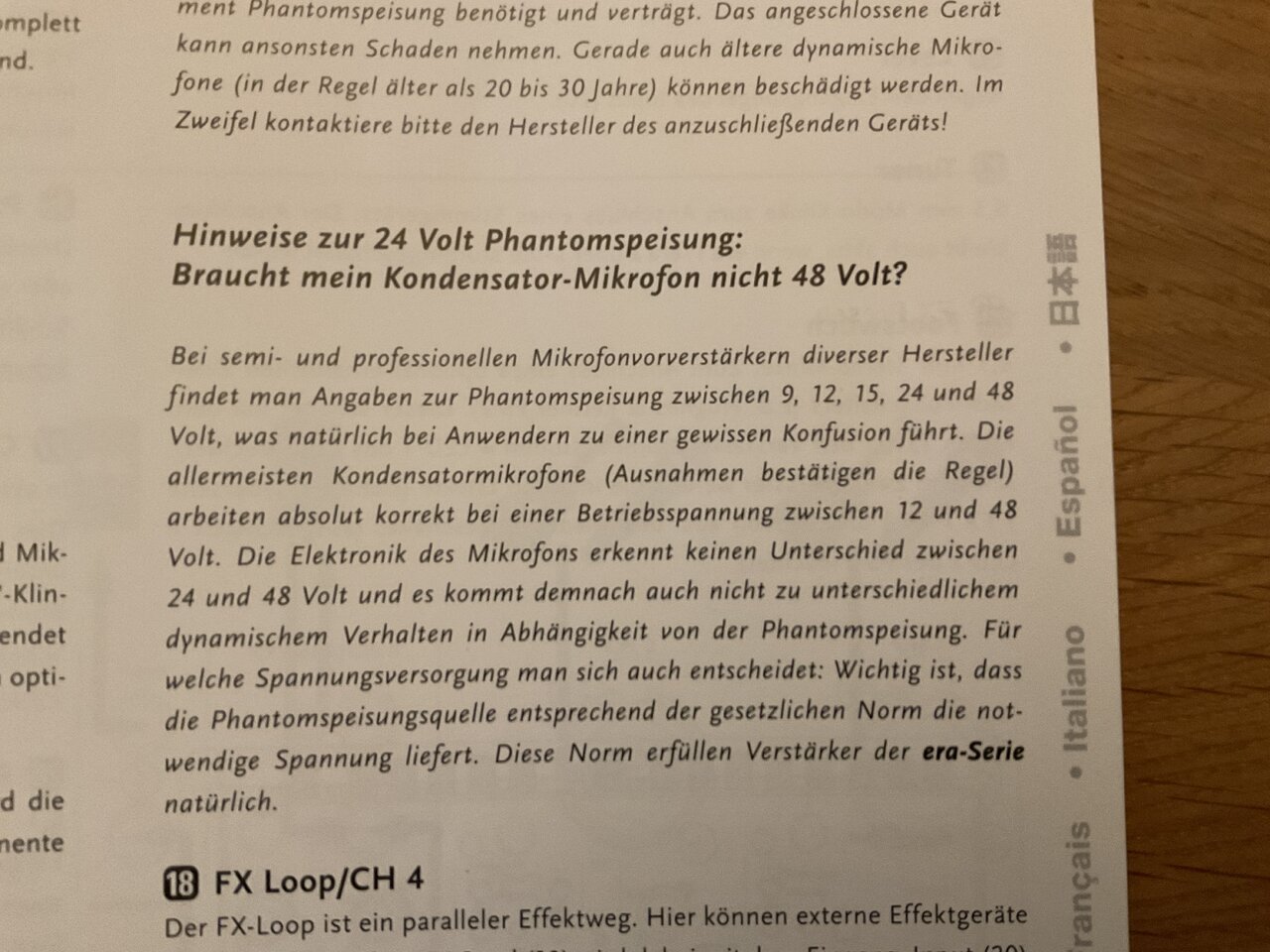

Kuckuck Fomies,
mein ERA 2 hat eine Eingangsimpedanz von 2,2 M-Ohm (unsymetrisch) bei Verwendung des Klinkeneingangs, bei XLR 1K-Ohm, bei XLR ist eine Phantomspeisung von 24V einschaltbar.
Reicht das für z.B. den passiven Bassbalsereit-PuP und/oder DPA 4099 Mic?!
  • #116
Kuckuck Fomies,
Ohne es getestet zu haben... aber DPA behauptet, dass es "will work from 12 V"..
Reaktionen: Mad Jazz Morales
  • #117
Das DPA4099 brauch 48 Volt. Da geht nix mit 12V. Auch nicht mit 24V.
  • #119
Mein AER Dualmix liefert 24V und daran läuft mein DPA4099 nicht...
  • #120
Und mein alter basic performer von AER lieferte auch nur 24V und dennoch habe ich das dpa jahrelang erfolgreich benutzt. Also: erfolgreich im Sinne von "technisch erfolgreich", musikalisch erfolgreich ist ja ganz was anderes.
Ja. Aber du sollst nicht über Schritt 3 grübeln, bevor die Schritte 1 und 2 nicht vollzogen worden sind. Und der Balsereit ist nicht der Weisheit letzter Schluss. Und wenn du dann meinst, unbedingt mit einem dpa deinen Zukünftigen mikrofonieren zu müssen, dann bestellst du dir einen Phasenumkehradapter dazu. Kann man auch selber basteln.
