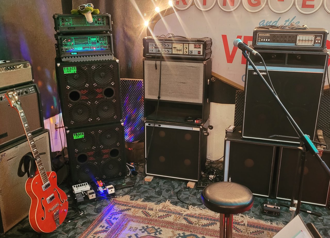

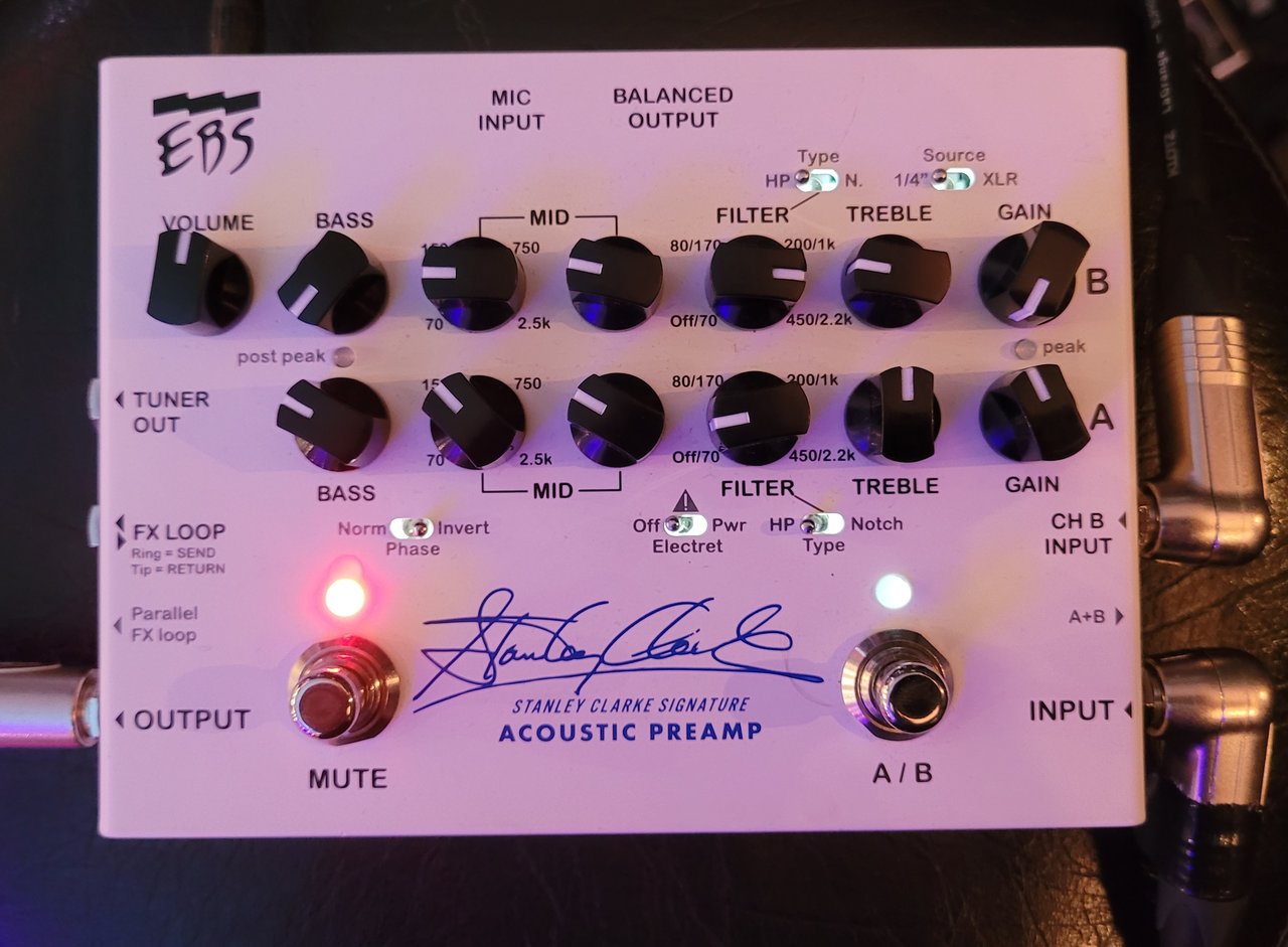

Ich.
Links, der VA350 davor der EBS Preamp.
Live nehme ich eine 4x10 und den AH250.
Früher habe ich einen Fender PA135 mit ner Acoustic 403 gespielt.
Von der Leistung aber für unsere Bedürfnisse grenzwertig. 😅
