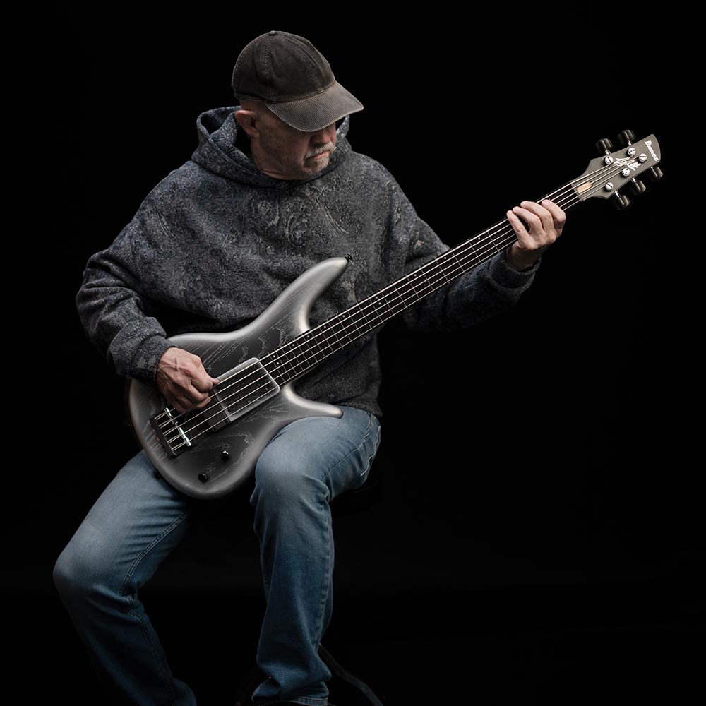

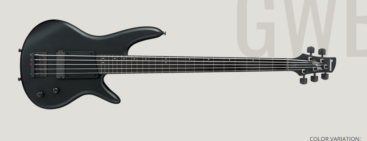

Das eigentlich interessante daran war, das da Instrument eines war, von welchem ich niemals dachte, dass ich soetwas gut finden würde.
hier mal n Bild und Link:
Abgesehen davon, dass der Bass keine hübsche Form hat, extrem hässliche und unpraktische Mechaniken, ist er FRETLESS O_O
Hin und her - ich bin ja nunr wirklich kein Basser - hab gerade wieder 2h Sax gespielt - war das so eine echte Erleuchtung. Für mich müsste sich Bassspielen immer so anfühlen. Ehrlich verstehe ich nicht warum man überhaupt was anderes spielen sollte (also mit Bünden) Ich bin extrem ernüchtert worden. Hin und her - das Teil klingt auch wirklich gut und kann jetzt bestimmte Sounds sicherlich nciht mit abdecken aber Spielgefühl und Sound haben mit sehr zugesagt. Auch die 5. Saite, so dass ich nicht gezwungen bin imm bis ans Ende vom Griffbrett zu gehen oder Leersaiten zu spielen, was ich irgendwie nicht mag, hat mir sehr gefallen.
Ich borge mir jetzt einen 4string-fretless zum ausprobieren zu Hause und entscheide dann ob es 4 oder 5 Saiten werden sollen ... Aber fretless wird es mit Sicherheit.
Für mich sehr angenehm
- weniger Kraft
-schönerer Übergang zwischen mute/unmute/overtone/tone
-spielen auf den Bünden, was ich eh schon mache (wegen Kraftaufwand)
- slidefähigkeit ohne tonesteps (zusammen mit Flats ist das sicherlich unschlagbar)
-sound
Tja - böd gelaufen. Bisher habe ich alle mit fretless immer belächelt und als Wichtigtuer abgetan. Jetzt denke ich, dass man gelich so anfangen sollte und es fühlt sich für mcih "richtiger" an.
Hmmm ___ so kann es gehen, wenn man Zeit hat und den Regen überbrücken muss bis zum nächsten Termin. Gut, dass er nicht 600€ gesagt hat, dann hätte ich den sofort mitgenommen.
