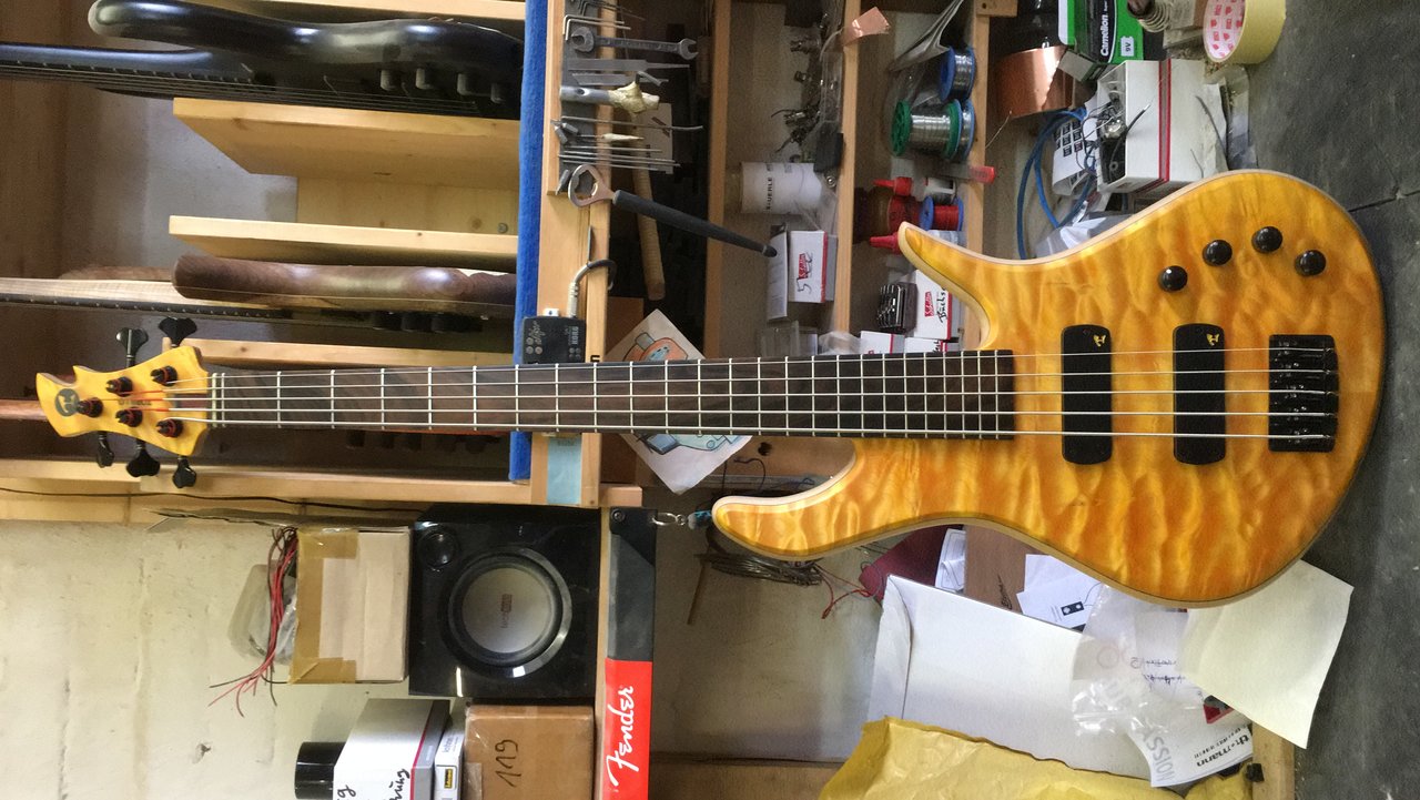

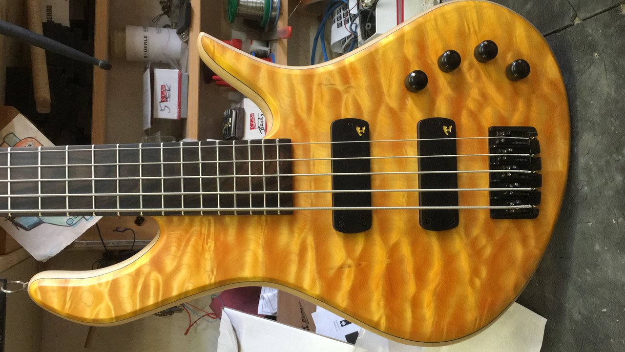

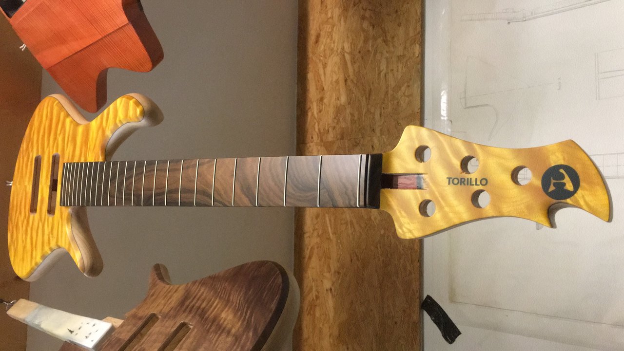

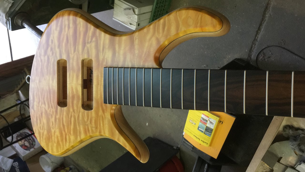

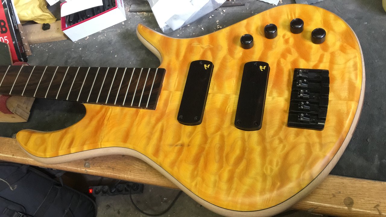

Dieser hübsche Volta ist nun fertig lackiert.

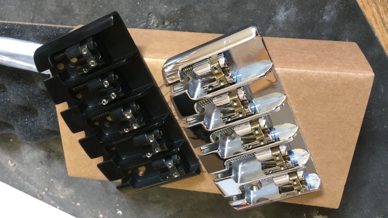

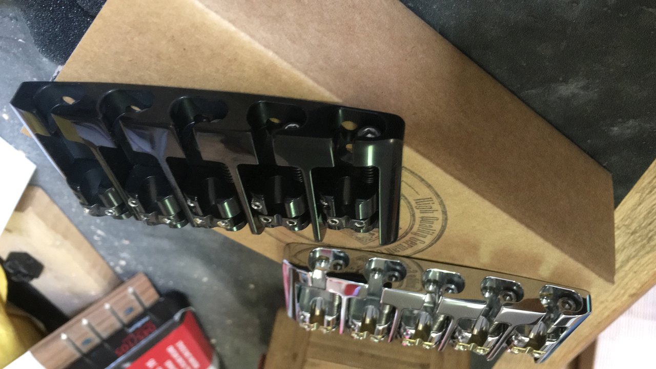

Da Schaller ja meine geliebte 2000-Brücke abgeschafft hat, musste ich mich nach einer Neuen umschauen. Nach langer Suche und Planung hier die Neue von ABM ❤️❤️❤️7E9510A6-632C-495D-B30F-561B6AE53930.jpg4BF3CDED-93C8-47D5-B5C2-D88AA3D42AC2.jpg

Hat aber kein variables Stringspacing, oder verguck ich mich da?
Doch, hat sie:
"Die neue ABM Bass Brücke ist sicherlich eine der vielseitigsten und bestklingensten Produkte am Markt. Durch Ihre 3D Reiter lässt sich der Saitenabstand, die Saiten-Höhe sowie die Intonation perfekt einstellen. Sie vereint präzise Technik mit einem sehr ansprechenden Design."
Reaktionen: Gast74634 und Torillo-basses
  • #2.612
Ahjo, jetzt seh ich's. Nur die "Saitenauflage" wird quer geschoben.
  • #2.613
Doch, hat sie:
Maximal Plus Minus 2 mm in der Gesamtbreite würde ich schätzen. Die Schaller-Konstruktion erscheint mir flexibler.
Aber die ABM ist qualitativ wesentlich hochwertiger! Die Schaller ist auch hochwertig keine Frage, aber die ABM knallt alles weg 🤗

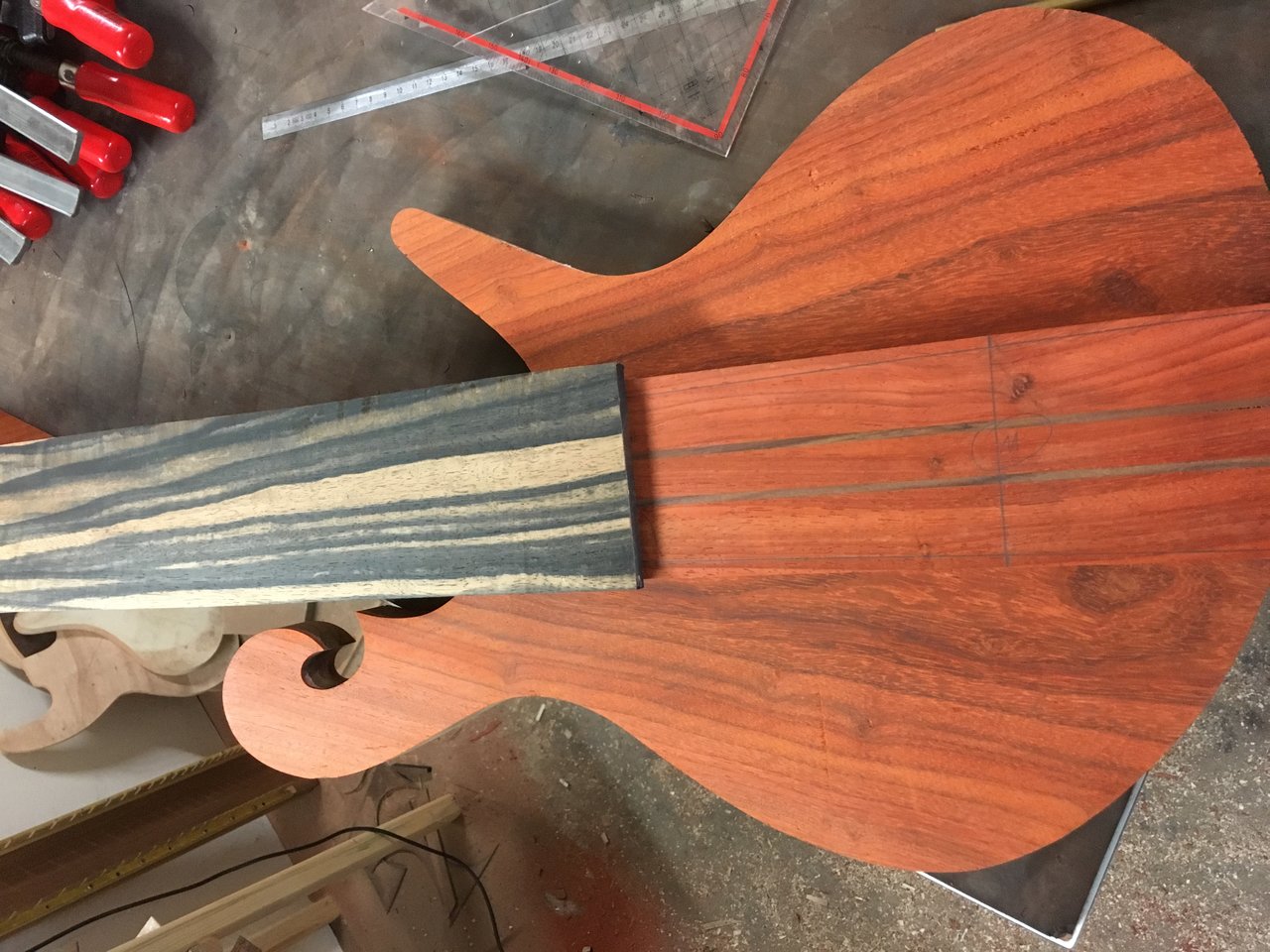

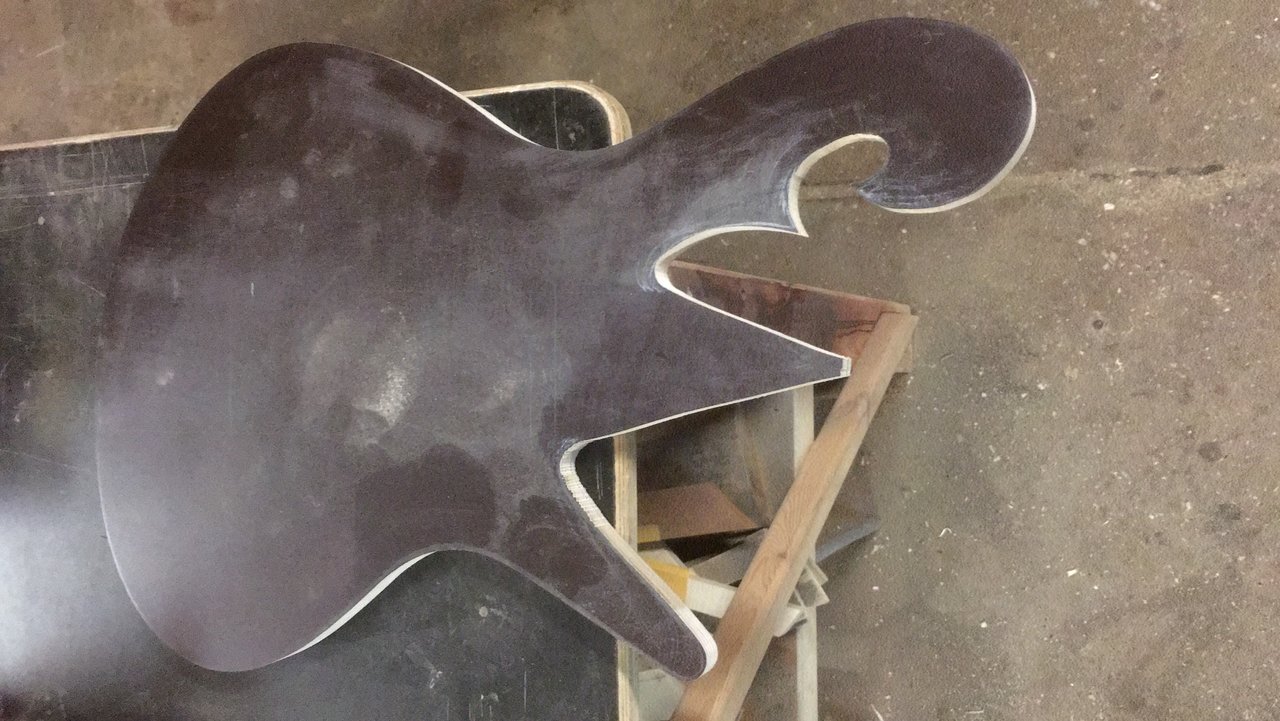

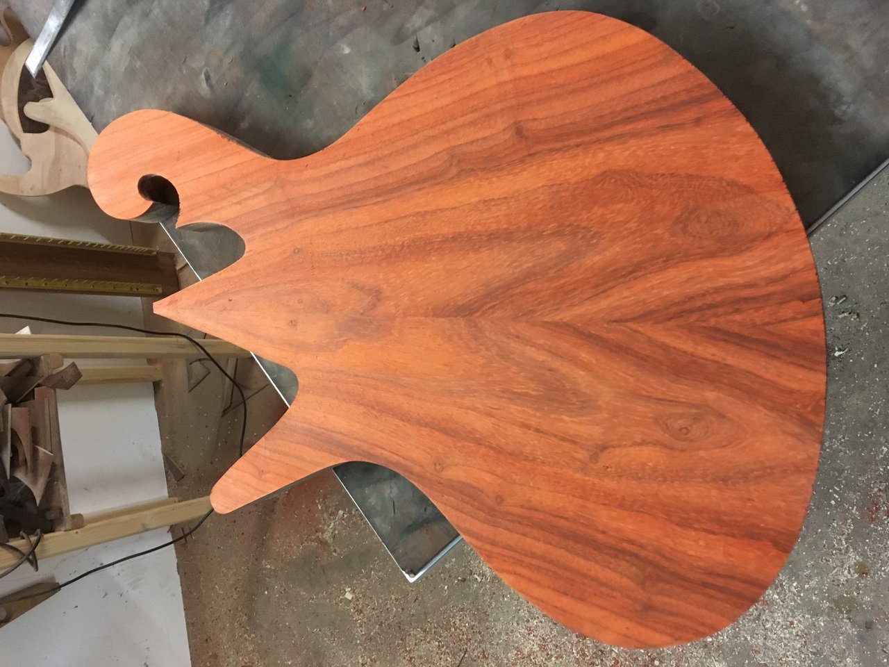

Ich möchte euch gern am Bau meines langjährigen Traumprojekt teilhaben lassen.
Ein Carl Thompson oder Tom Carlson oder so.
Los gehts:
Ich habe lange gebrainstormed welche Hölzer verbaut werden sollen. Ich hab für dieses Projekt keine Lust auf den Sound von Esche oder Erle. Mahagoni ist mir hier auch zu öde wobei es lange im Rennen war. Ich möchte einen holzigen knallenden Ton mit etwas WHHHOOOAAAAARRRRRR drin 😎
Der Body wird ein Sandwich aus 24mm dickem Ovancgol als Kern, beidseitig 2mm Padouk und beidseitig closed Top & Back aus Santos Palisander jeweils 5mm dick. Ein durchgehender Hals aus Padouk mit zwei 4mm dünnen Santos-Streifen und einem golden flamed Ebenholz-Griffbrett mit Padouk/Ebenholz-Binding.
Er wird 5-saitig in 34" mit 18mm spacing an der Bridge und 9mm an der Nut. Knochensattel und Nullbund. Im Hals werden ein Dual-Trusrod und zwei Kohlefaser-Streifen verbaut.
P/J Pickups mit Neodym-Magneten und all passive. Hardware wird das übliche Gotoh und ABM Zeug wobei ich mir noch überlege nicht doch eine Holzbrücke zu bauen.
Finish= Natur geschlossenporig matt.
Auf gehts...

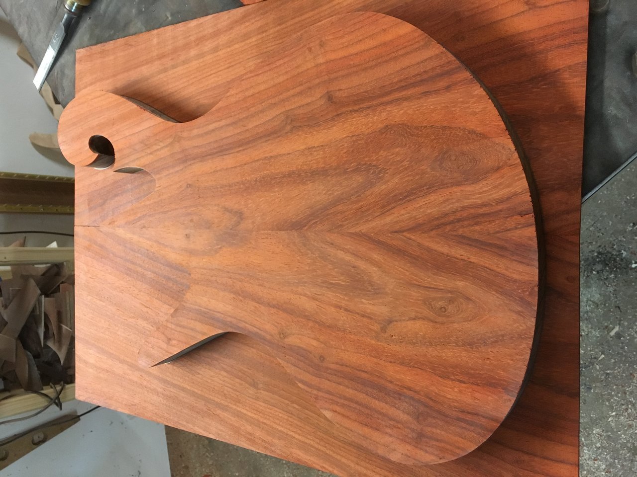

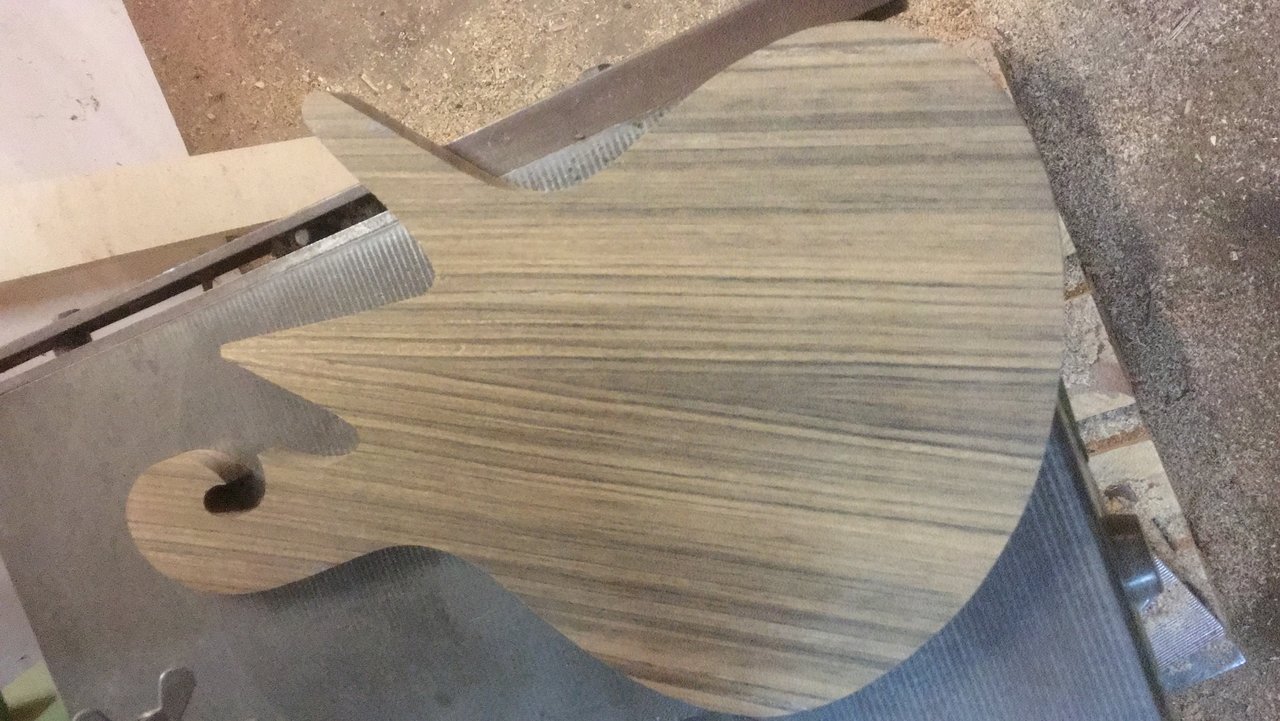

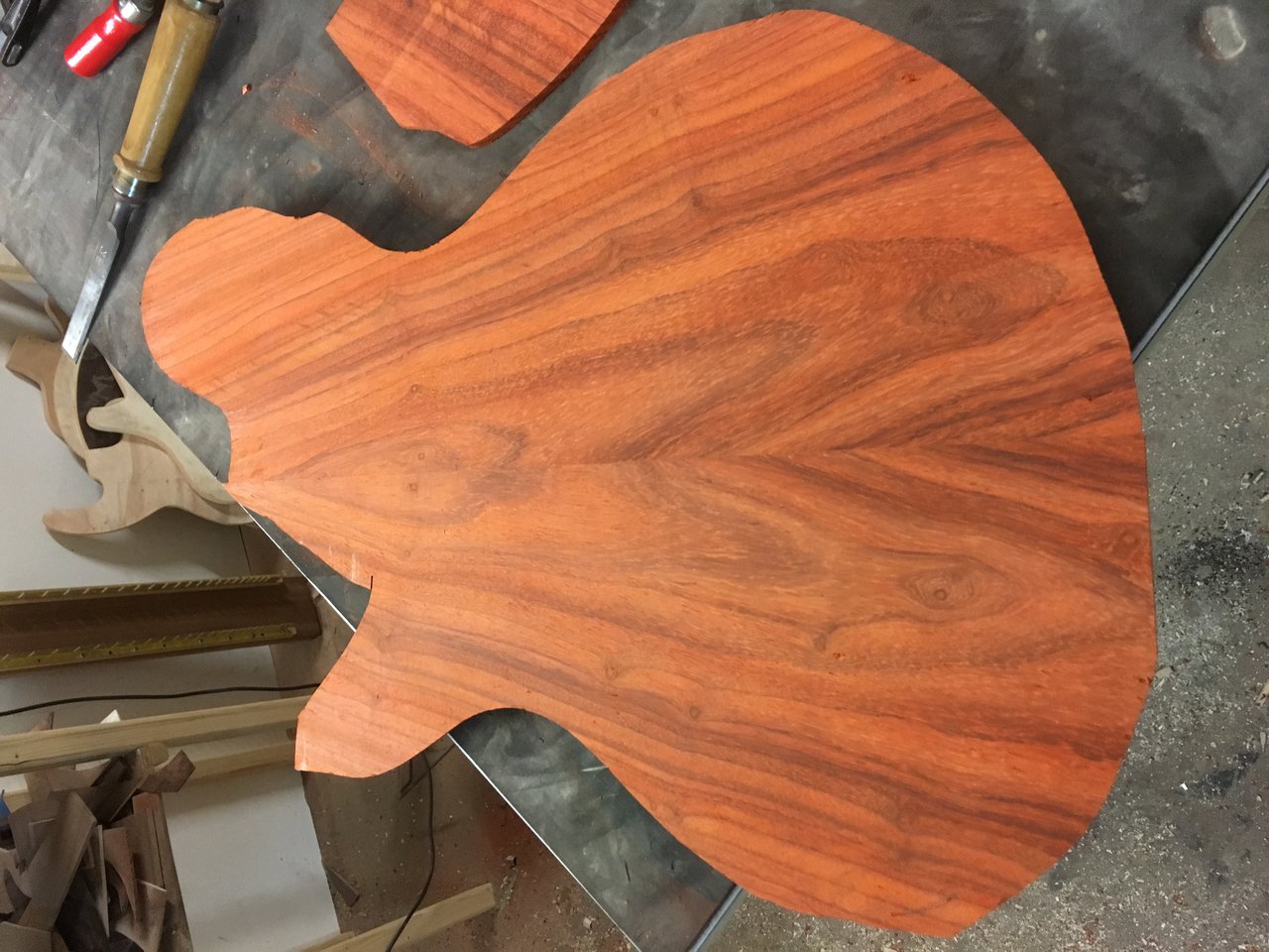

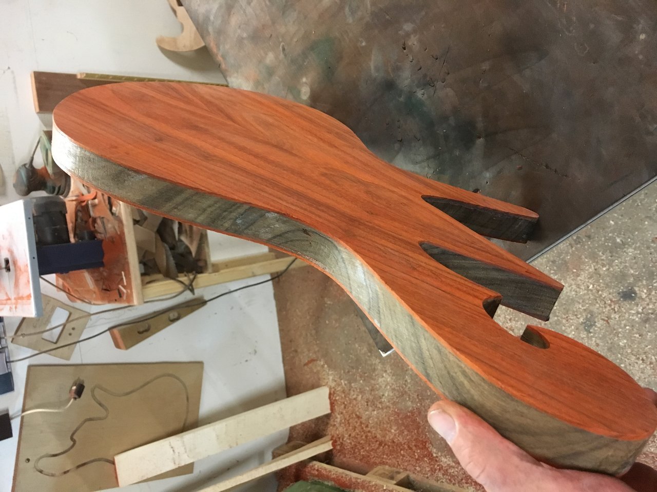

Das hier ist meine Schablone
Hier der gefräste Bodykern:
das erste Padouk-Layer wird vor dem Aufleimen grob ausgesagt
Und anschließend an die Form angepasst.

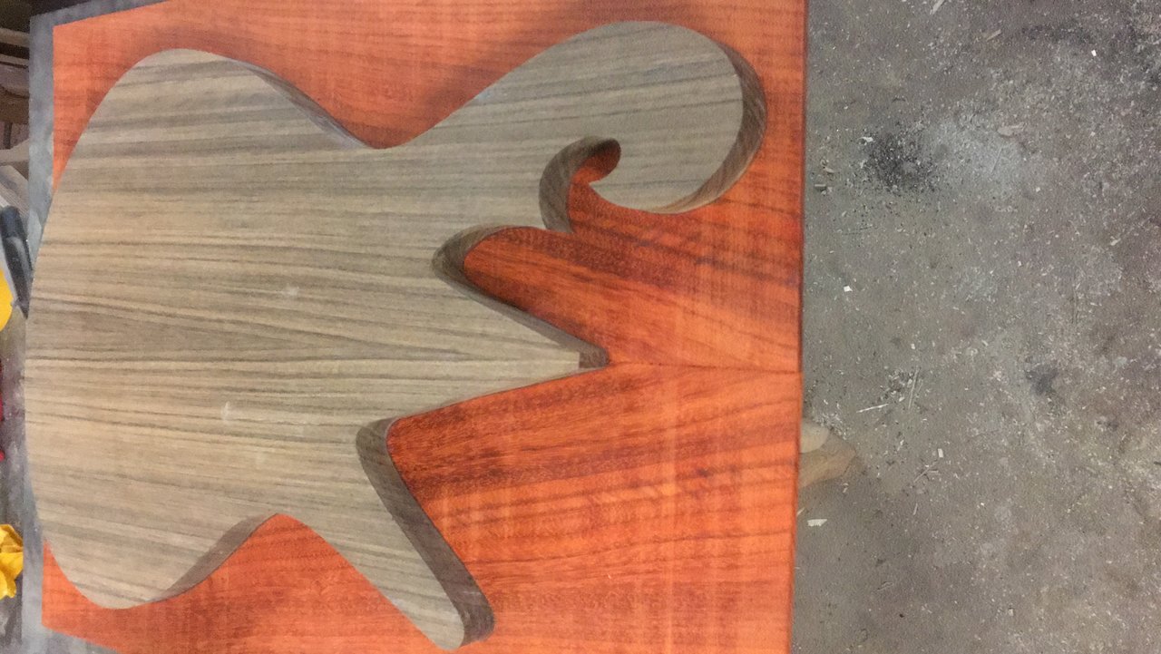

Das Gleiche nochmal auf der Front:

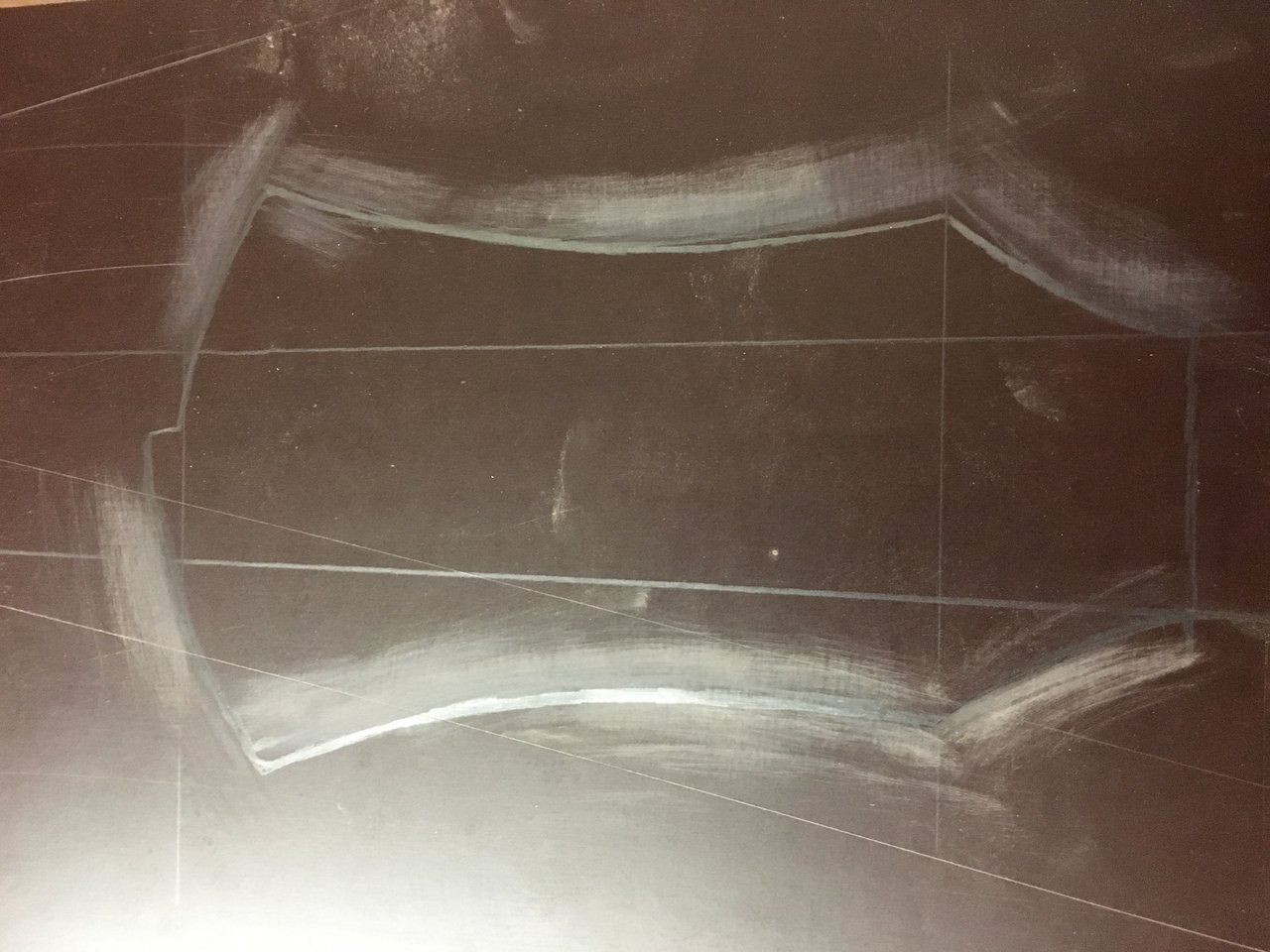

Erster Versuch die kopfplatte zu zeichnen:
