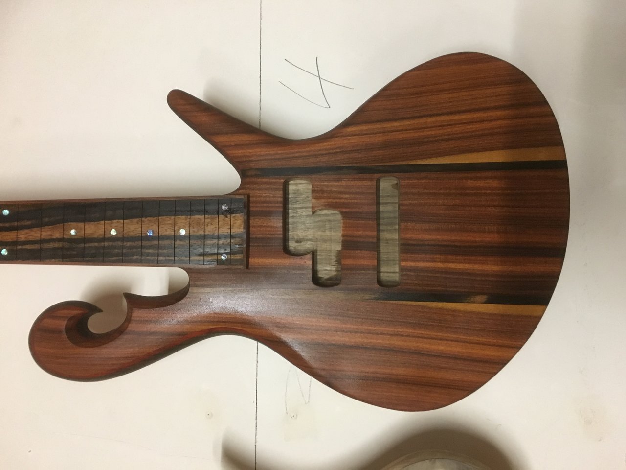

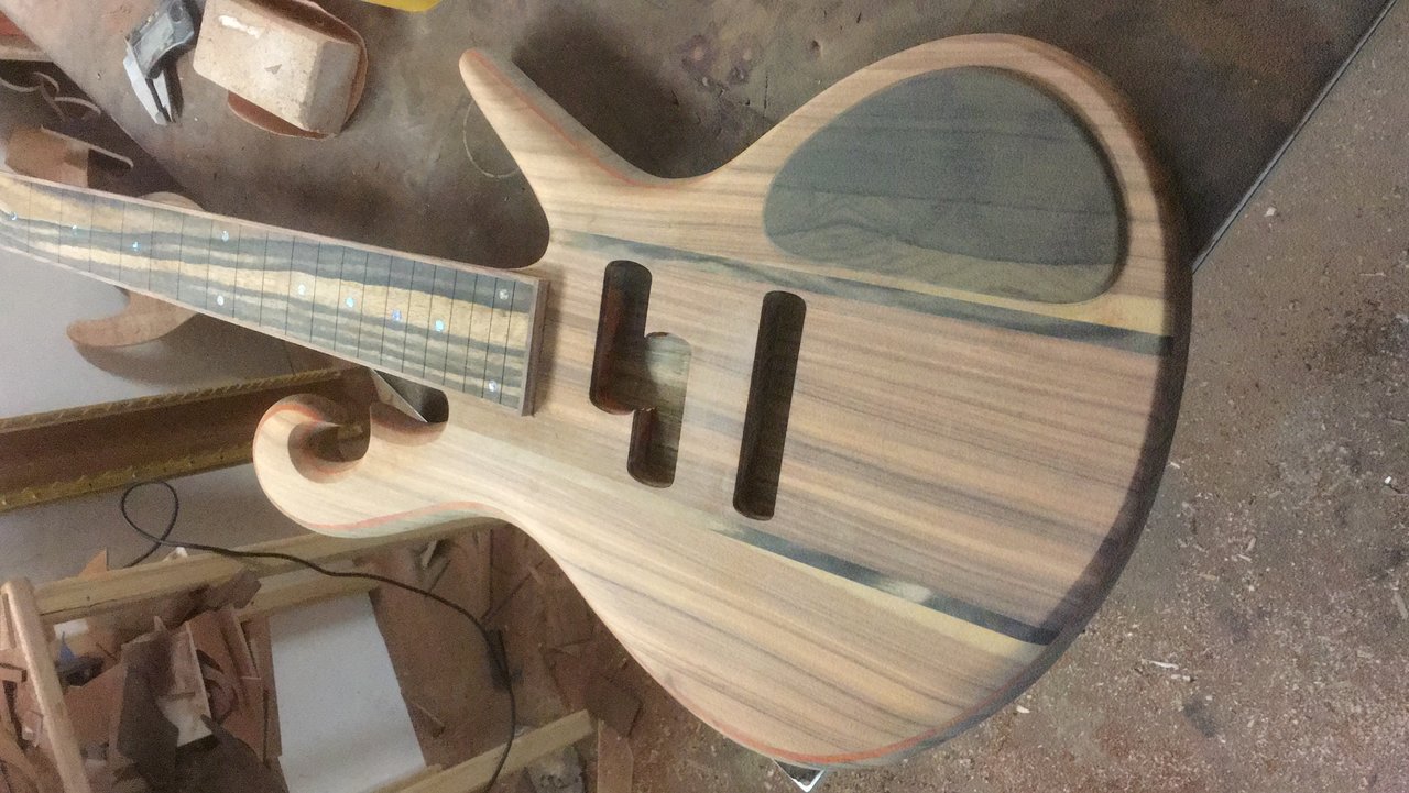

Wie feuerst du zwischendrin an? Mit Wasser? Auf alle Fälle tolle Holzauswahl und wie immer feine Arbeit!
Ja mit Wasser! Schadet nix! Muss ich vor dem letzten Schleifgang eh immer, damit die Poren rauskommen.

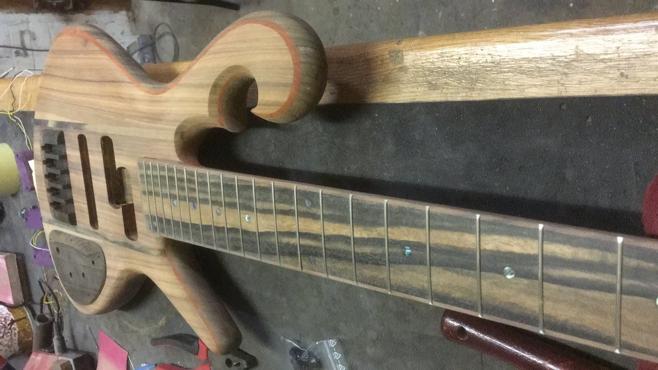

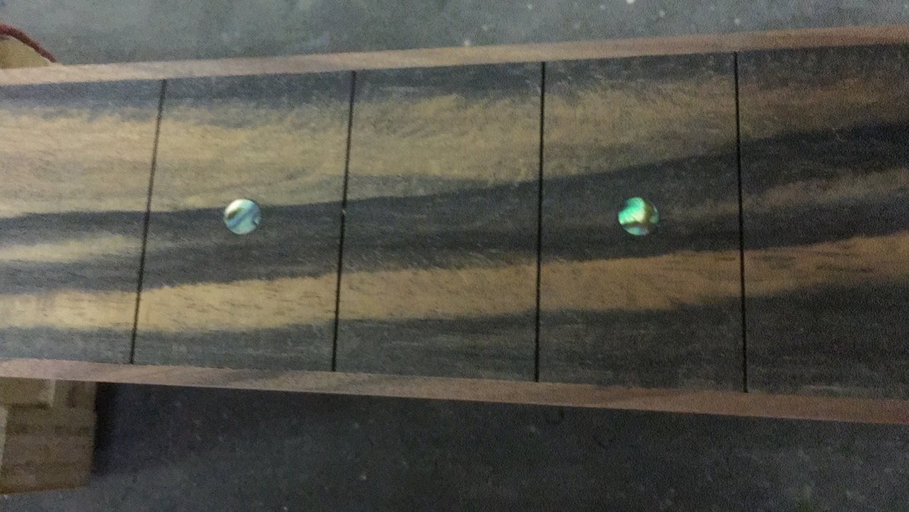

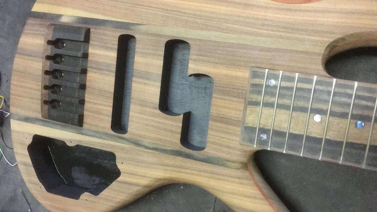

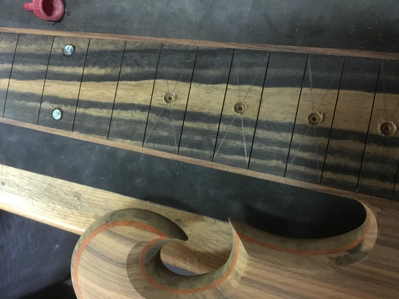

Heute hab ich das Griffbrett geschmückt und werde gleich noch die Pickupfräsungen und vielleicht noch die Bundierung machen
Reaktionen: b_string_funk, tofi1 und claudio

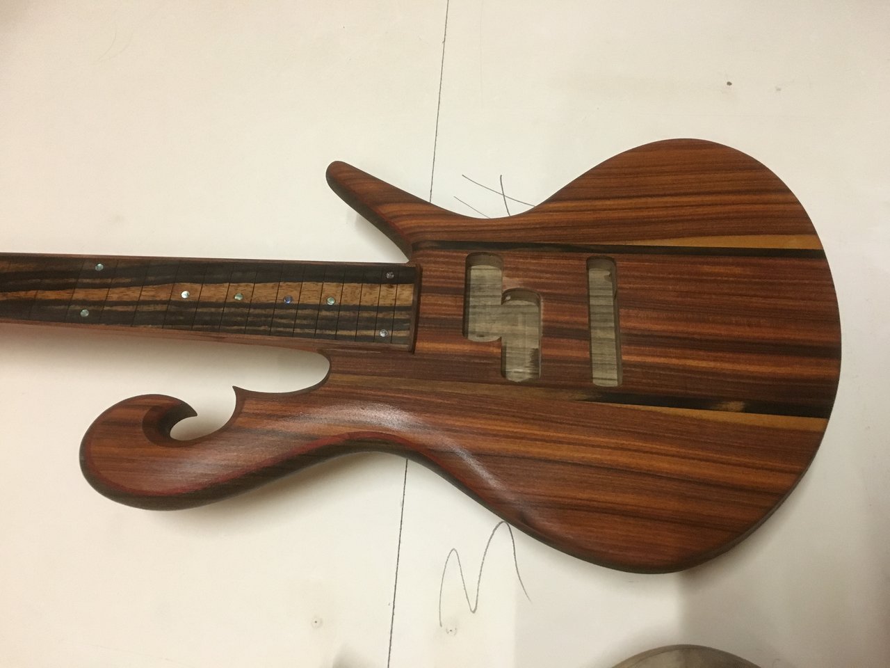

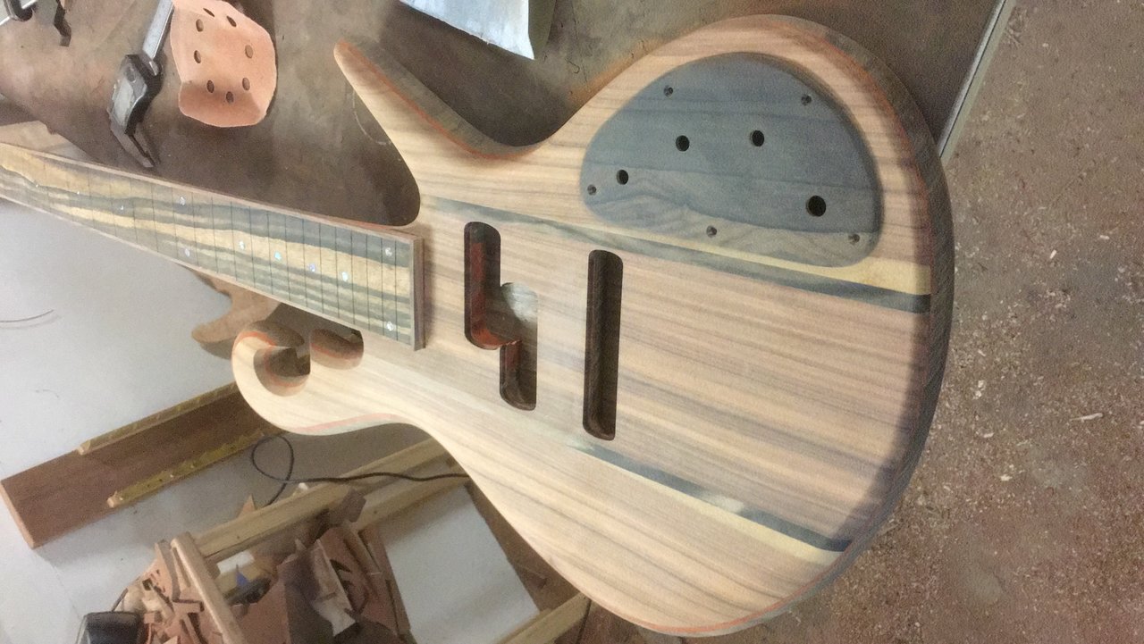

uuuund hier die Pickup-Fräsungen und gewässert ist er auch. Mit dem Zargenshaping bin ich noch nicht durch! Da muss noch bissl was gemacht werden.
Reaktionen: Majbass, manbinichgut:), b_string_funk und 7 andere

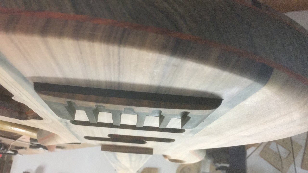

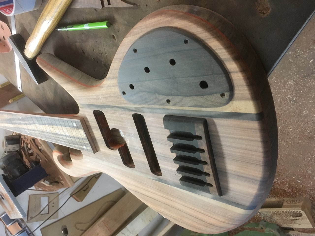

Und hier die Ebenholzbrücke mit Schlangenholz-Zierstreifen. Die Brücke habe ich 3mm im Korpus versenkt und die Saiten gehen letztendlich durch den Body

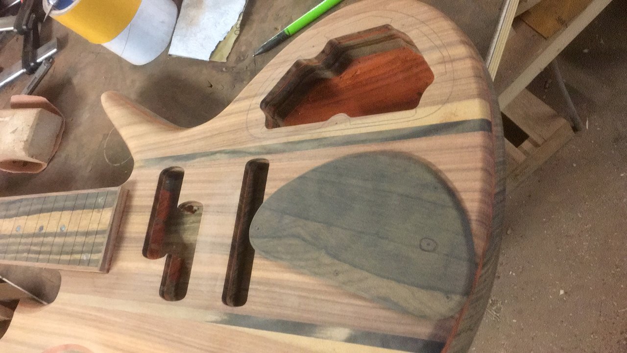

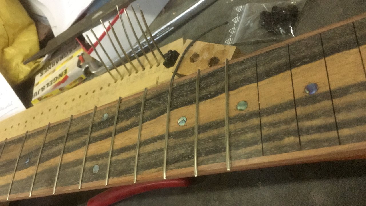

Bundierung ist auch erledigt und die Pickupfräsungen und das E-Fach sind mit Graphit-Farbe ausgepinselt. Der E-fachdeckel bekommt später dann noch Kupferfolie.
Reaktionen: claudio, EPBBass, ElectricMorus und 6 andere
