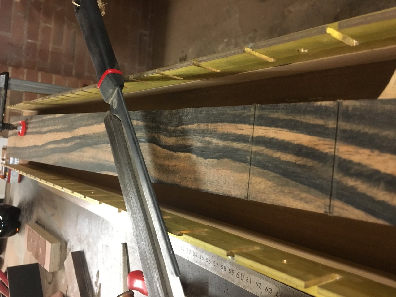

  • #2.623

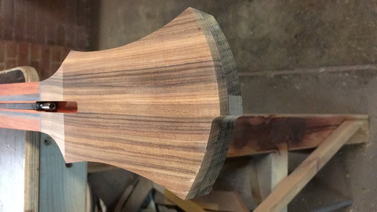

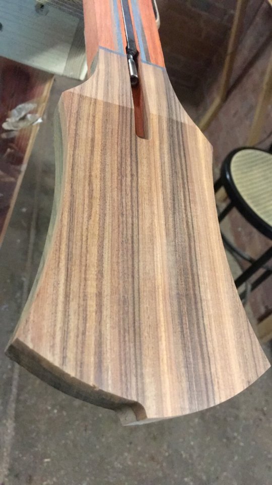

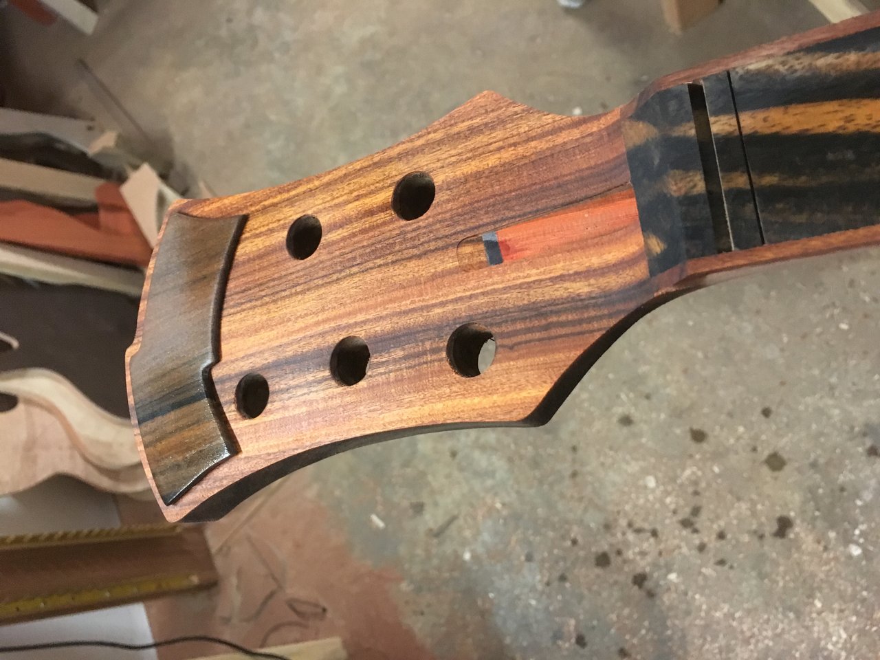

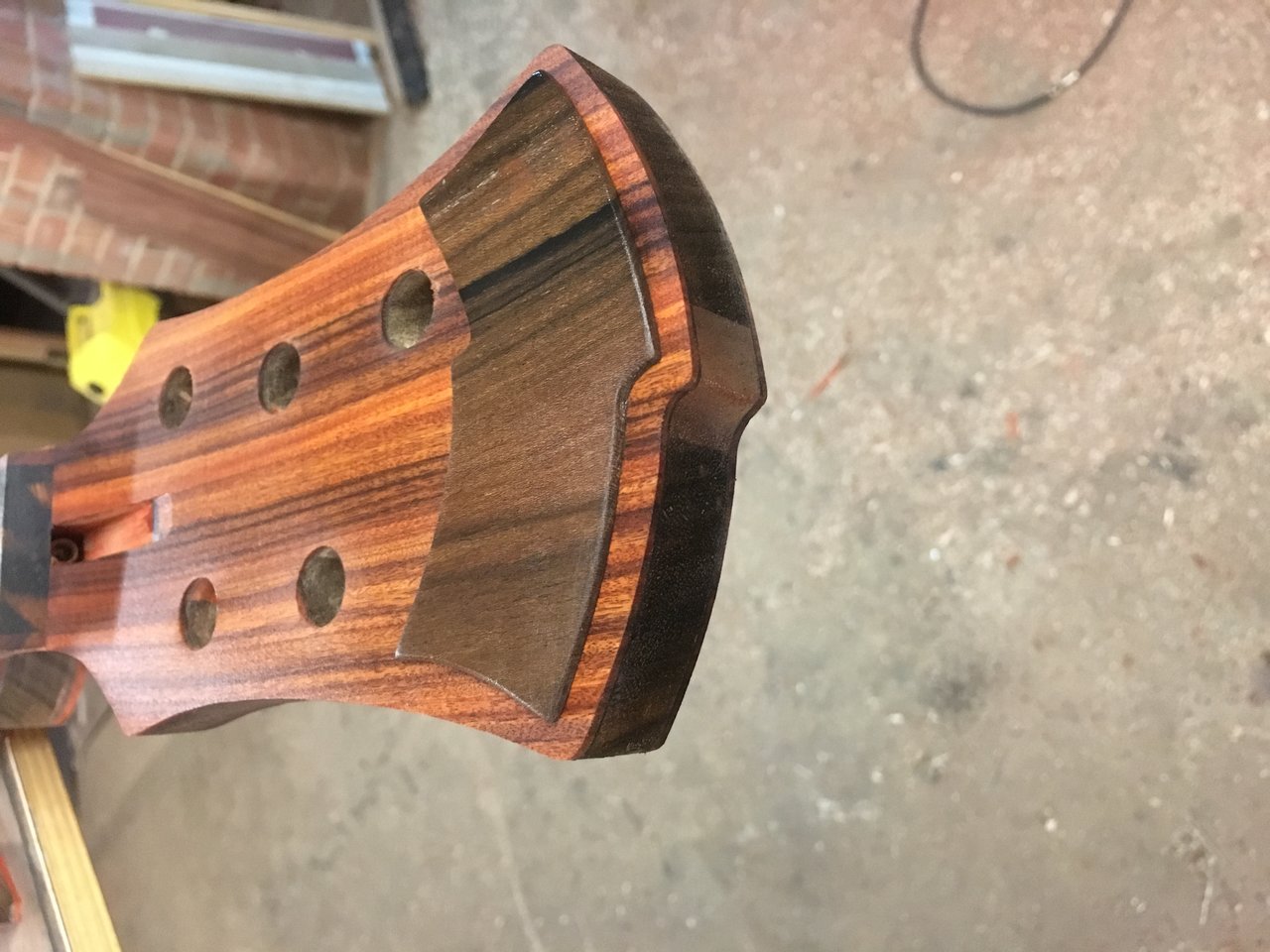

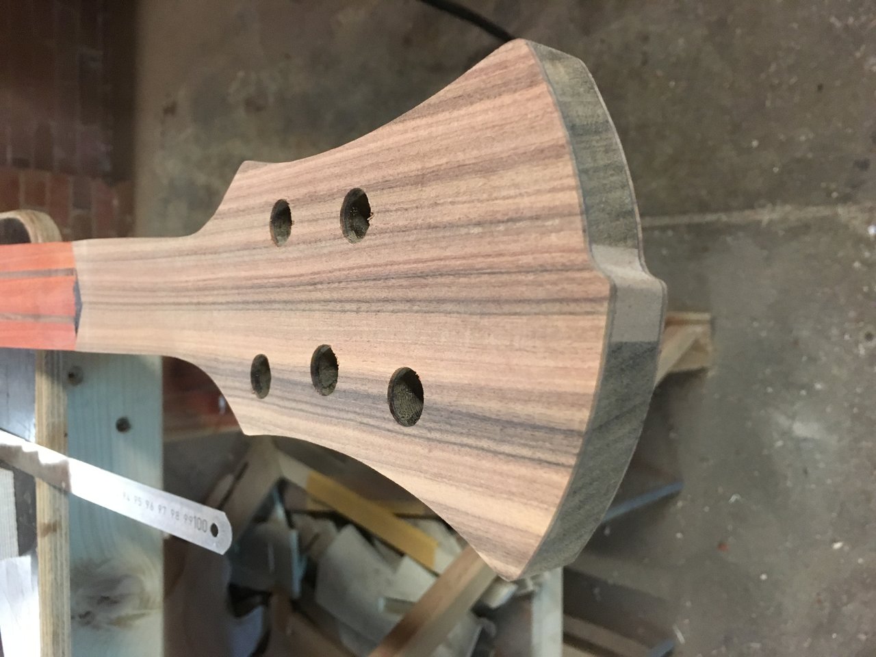

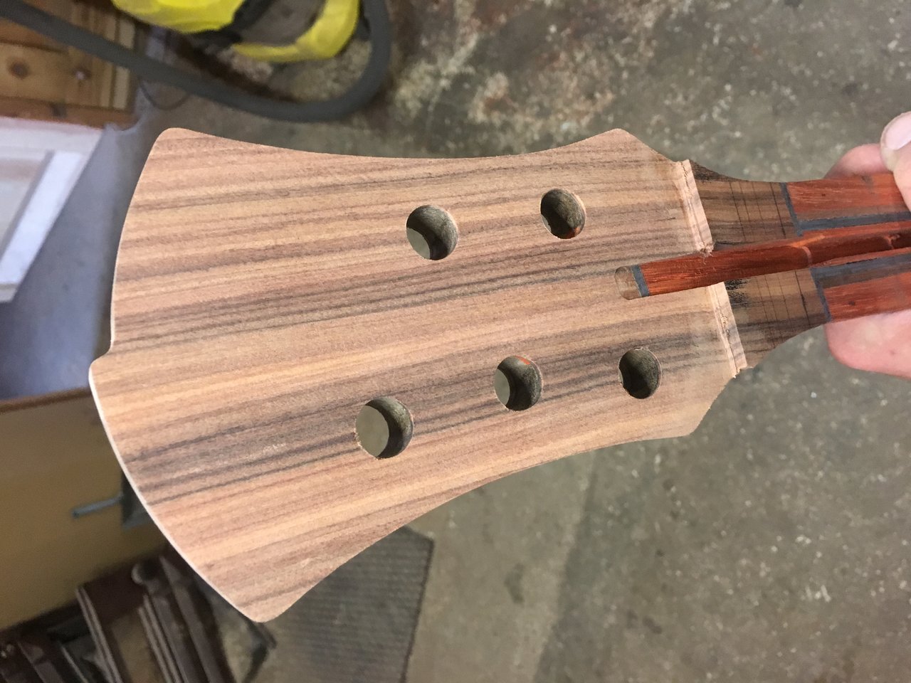

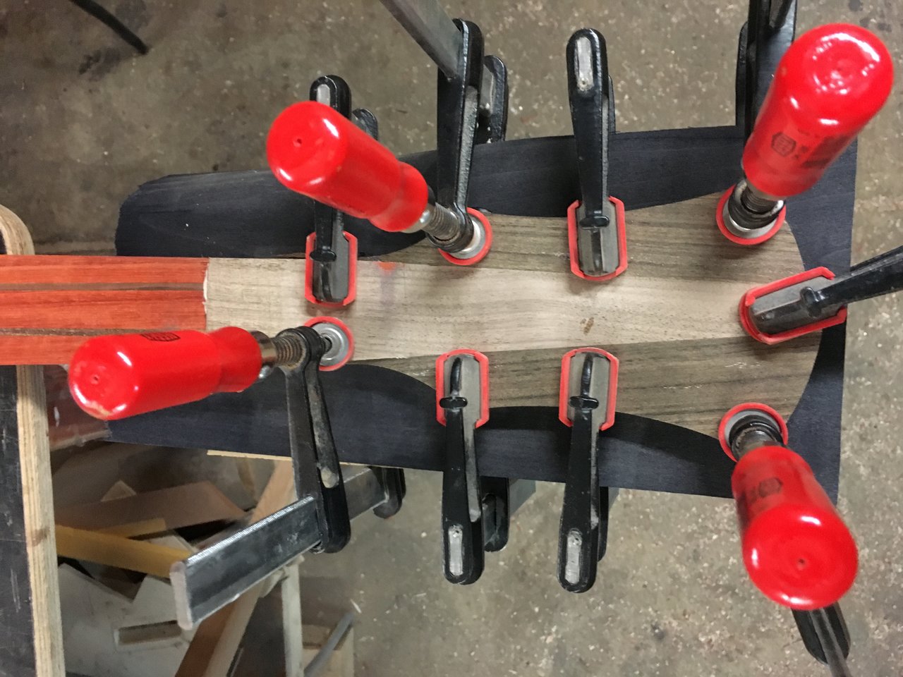

Weiter gehts....

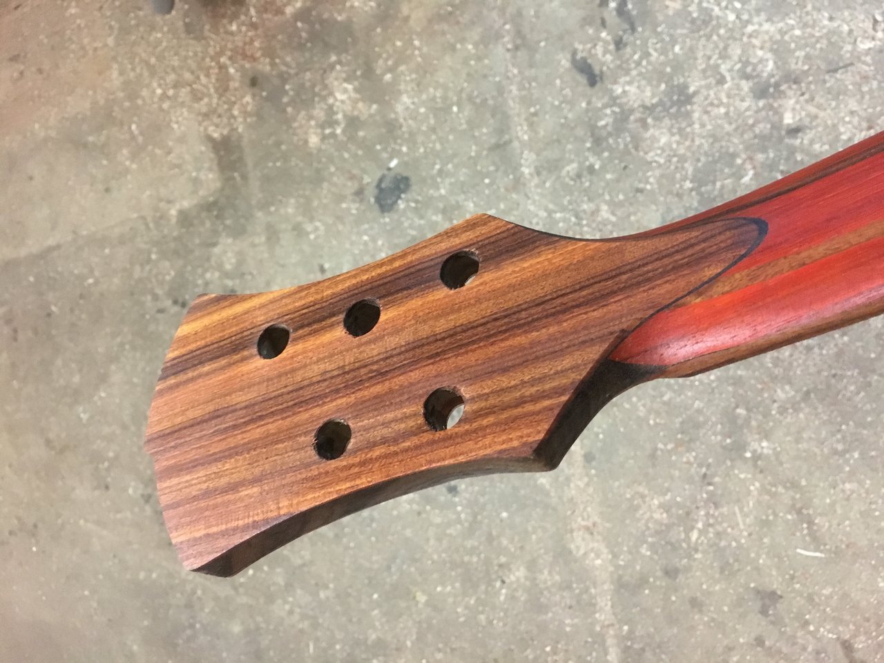

Ich habe heute die Kopfplattenform ausgefräst, zwei Kohlefaserstäbe installiert und die Headplate aus Santos Palisander + einem schwarzen Trennfurnier aufgeleimt

Also die Holzauswahl wäre ja schon so meins mit Blick auf den Ton!!! :stolz:
Die Korpusform nicht, aber die Geschmäcker sind ja GsD verschieden. ;-)
Mal eine handwerkliche Frage:
Das "T" der Pickups wird mit welcher Fräsergrösse genau ausgefräst?
Weiter gutes gelingen! :great:
Bin ja mal gespannt, was das gute Stück wiegen wird.

Mal eine andere Frage: Kohlefaser im Halls zur Stabilität? Hat das klanglichliche Auswirkungen? Kann man einen 'typischen' Bass Ovangol kennen. Habe keinen blassen Schimmer, wie das klingen soll... Danke.

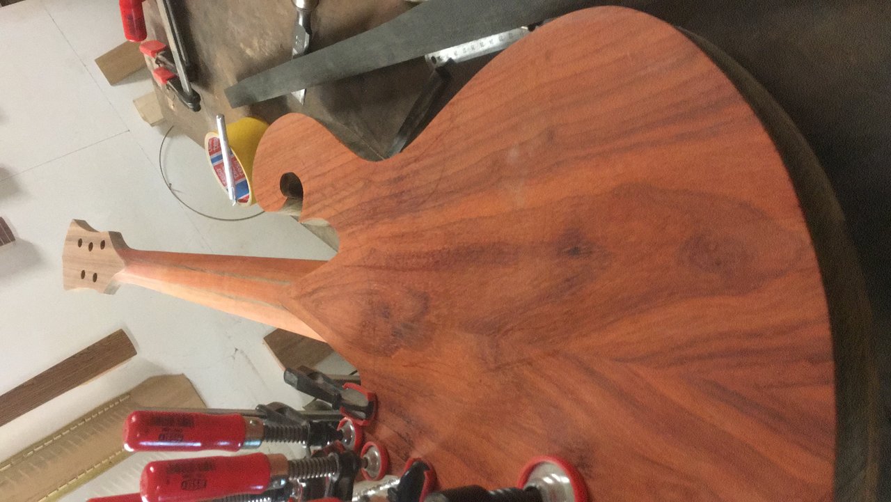

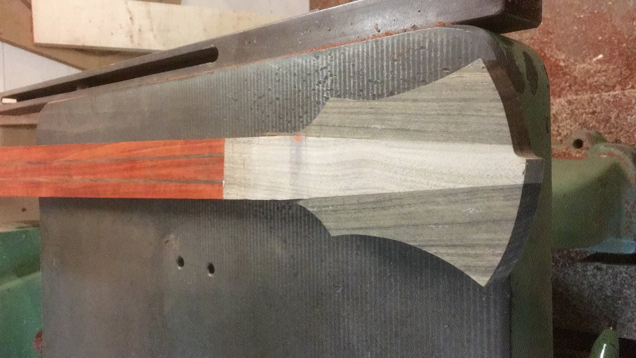

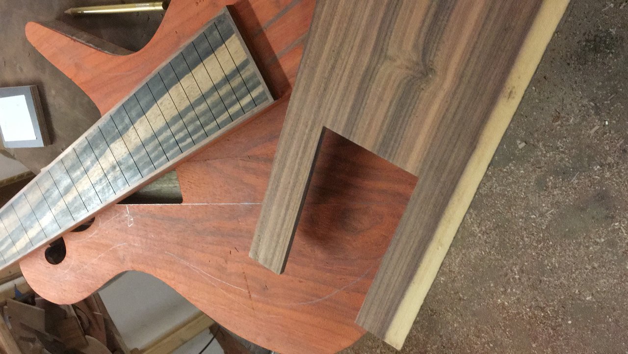

  • #2.630

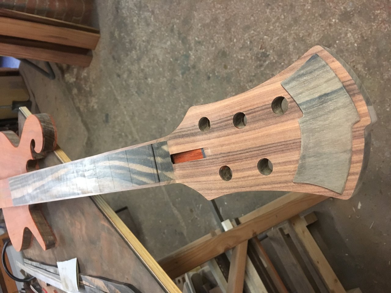

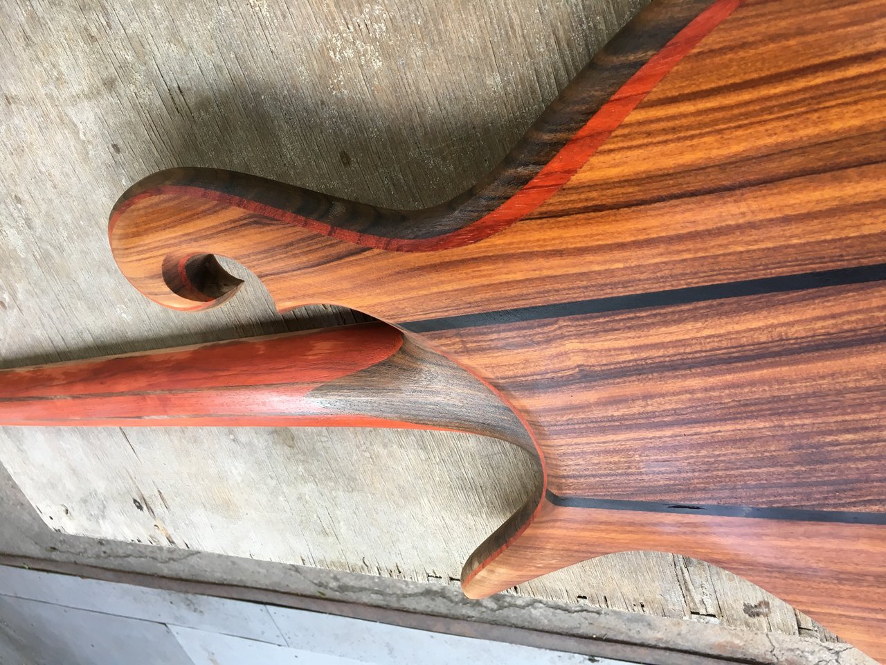

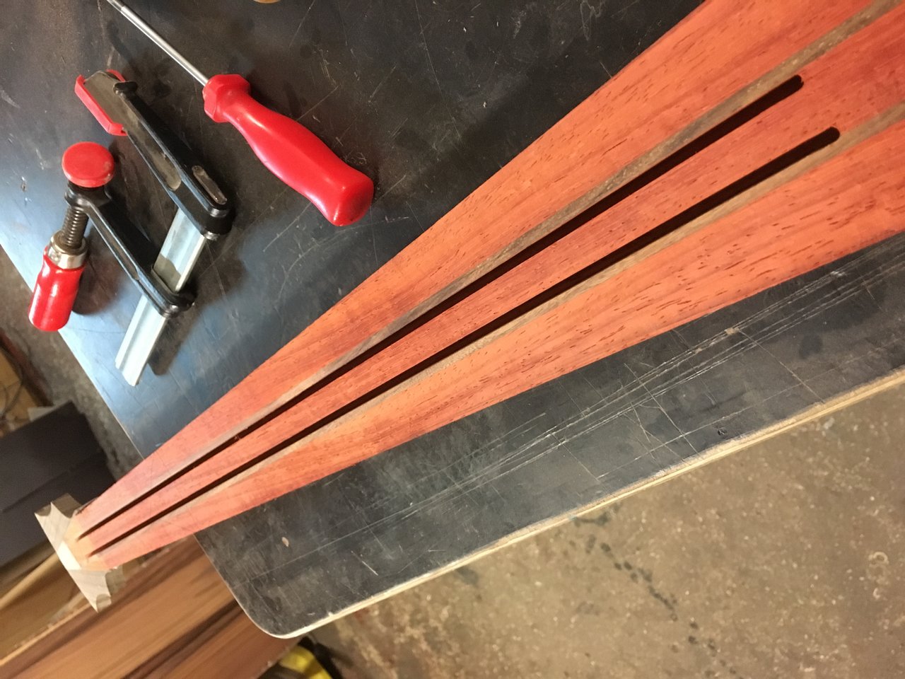

Nun hab ich die Halstasche gefräst (weiter rein macht keinen Sinn, da die Pickupfräsung ihn eh dort trennen würde)
Der Hals wird eingeleimt und das Palisandertop deckt ihn dann ab.
Reaktionen: Majbass, Ens, Gast51645 und 8 andere

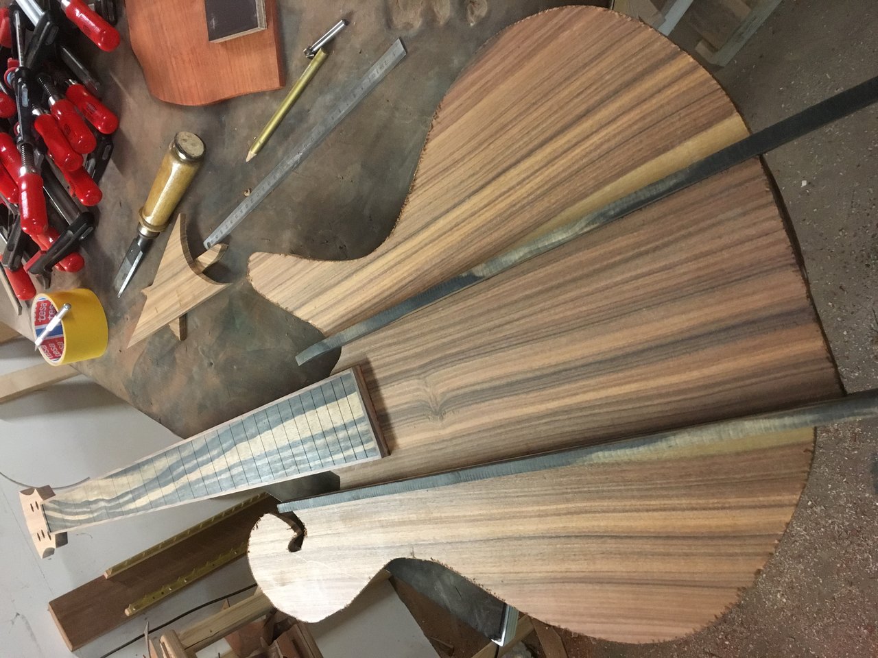

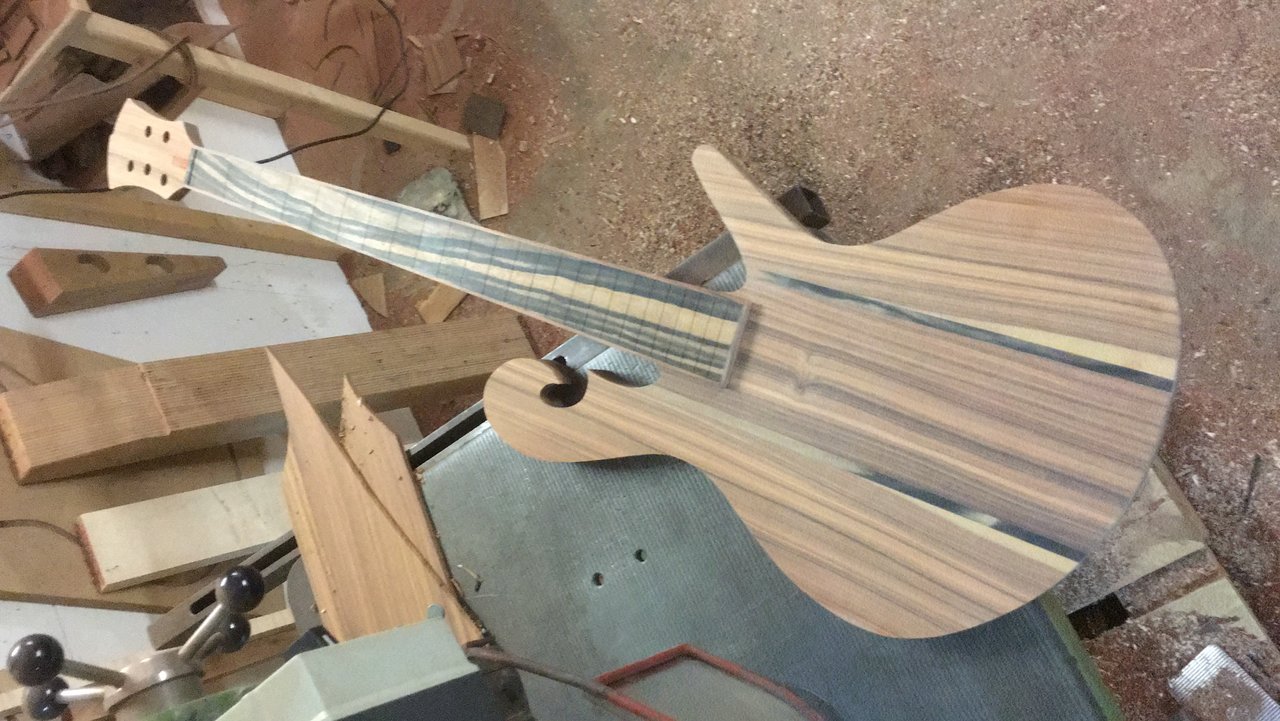

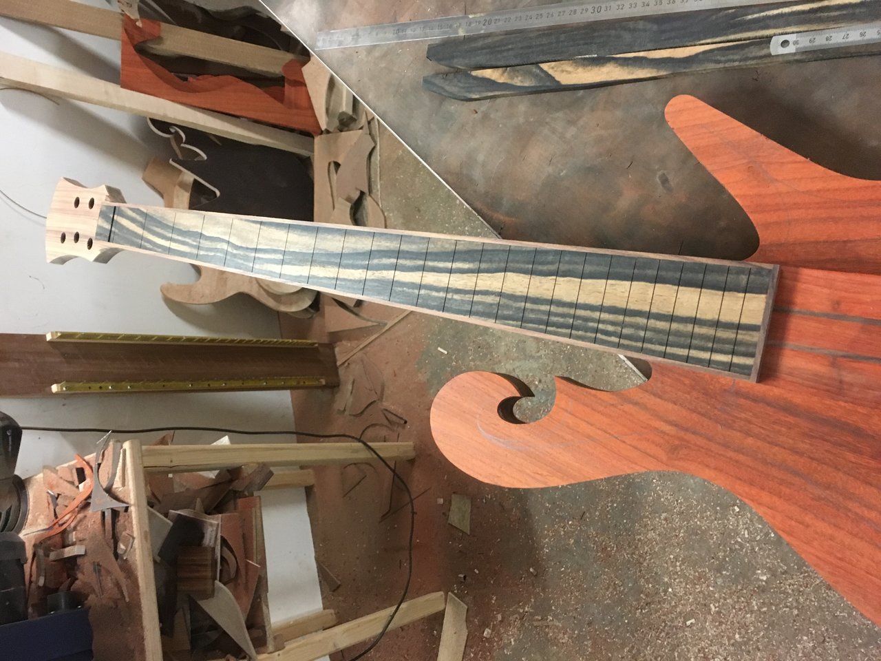

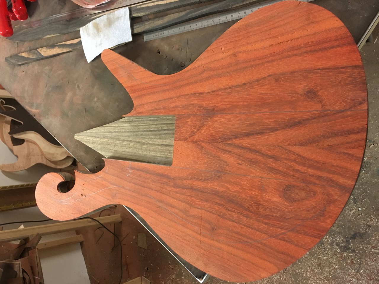

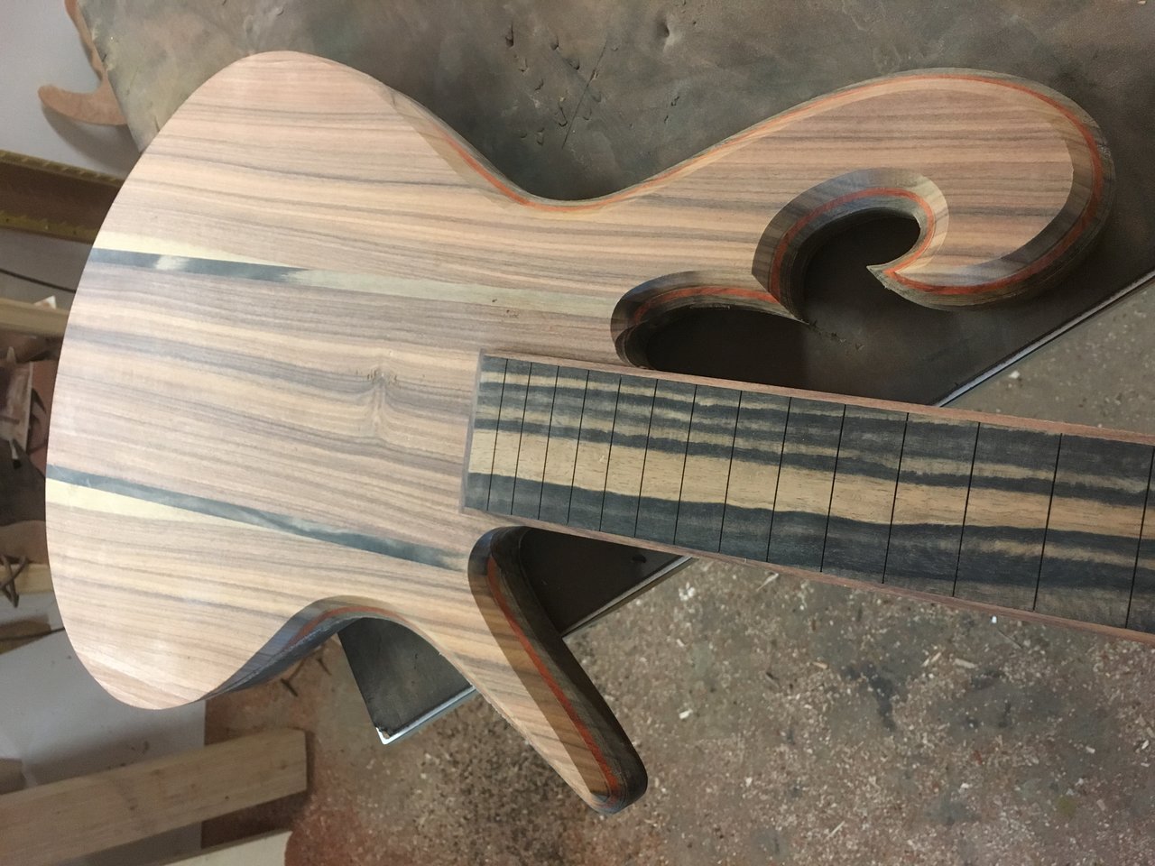

  • #2.631

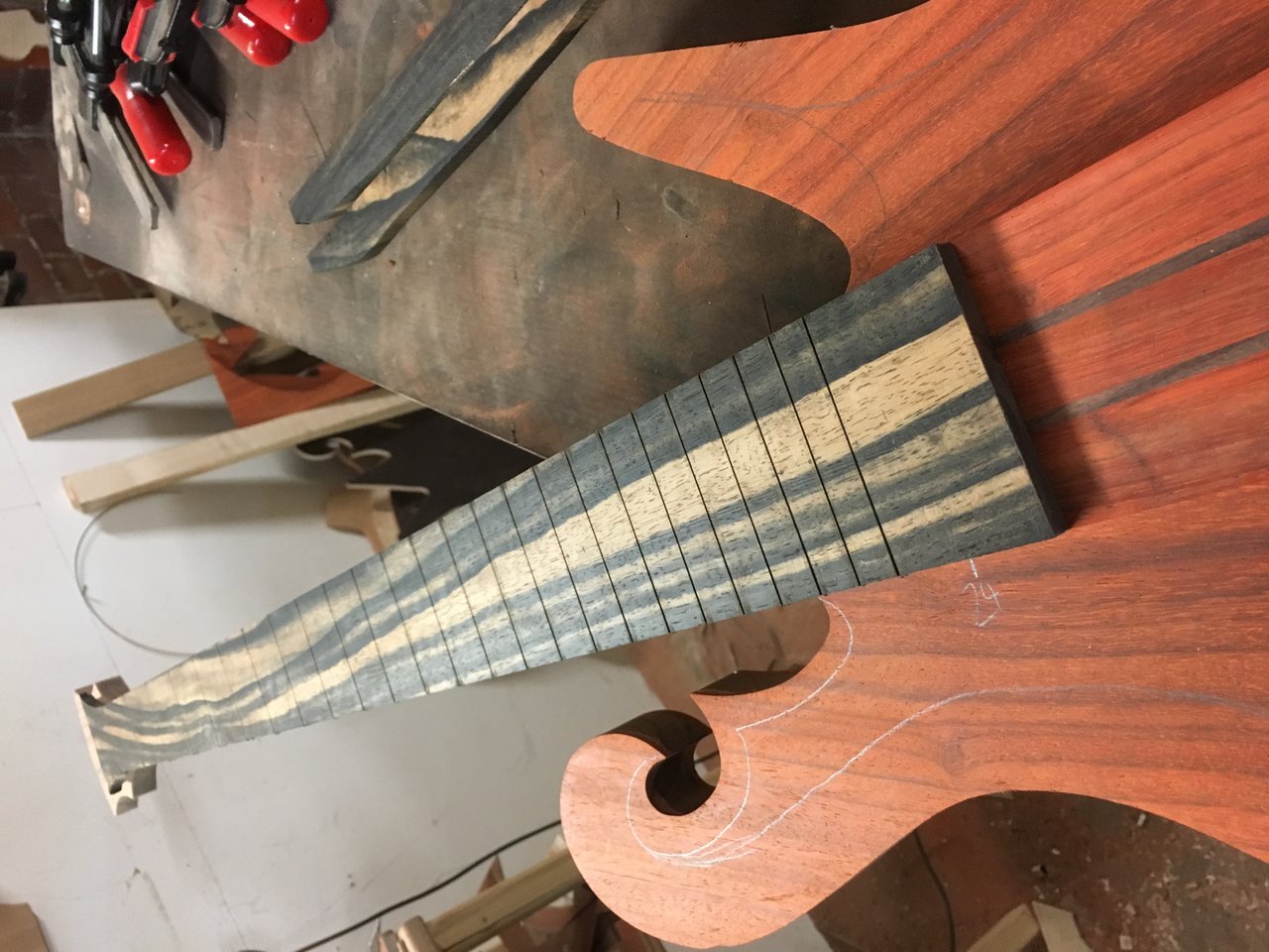

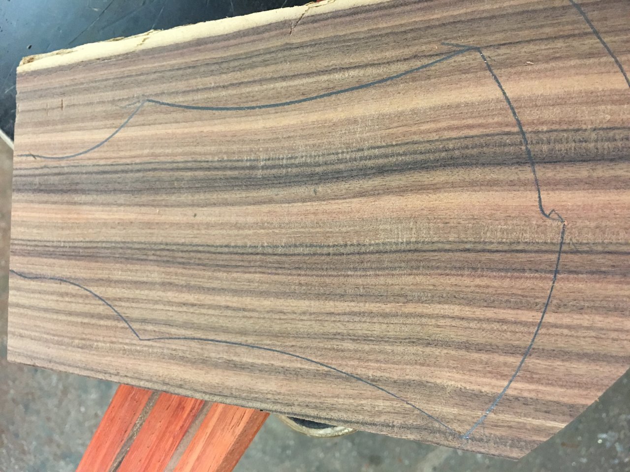

Das mittlere closed-Top-Stück ist ausgesägt und geschliffen. Der helle Splint auf der linken Seite wird noch entfernt
...sponsored by Ravensburger Puzzles :-D
Reaktionen: Majbass, Gast74883, Ens und 4 andere

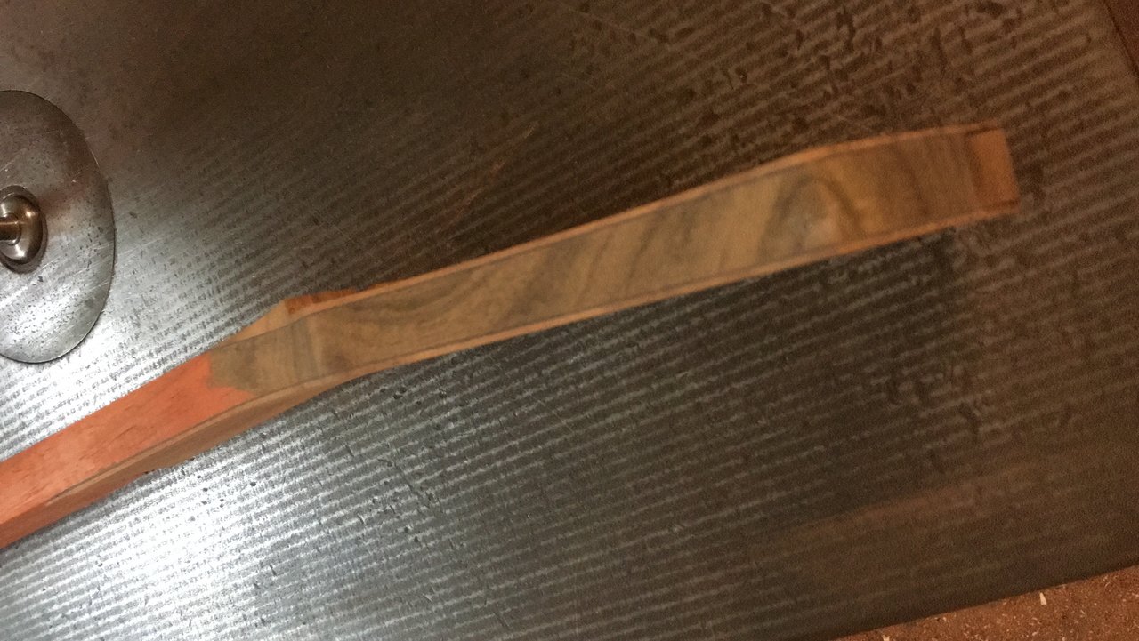

  • #2.632

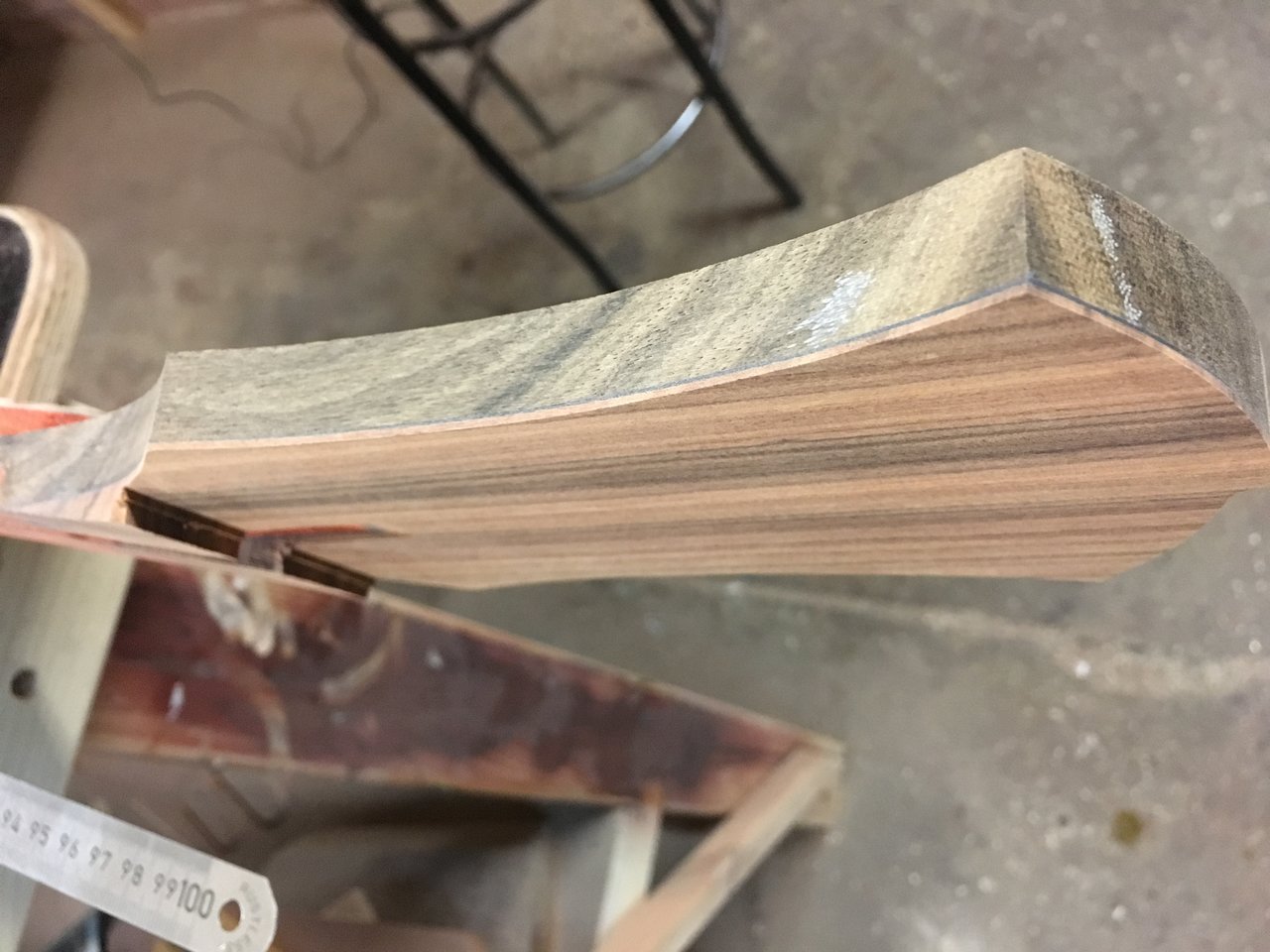

Das Halsprofil ist gemacht.
Reaktionen: Majbass, Gast51645, meisterede und 2 andere

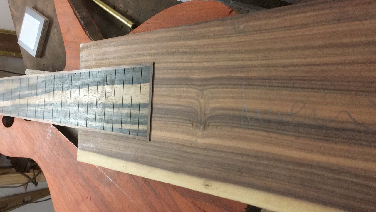

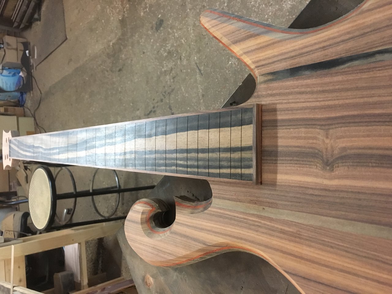

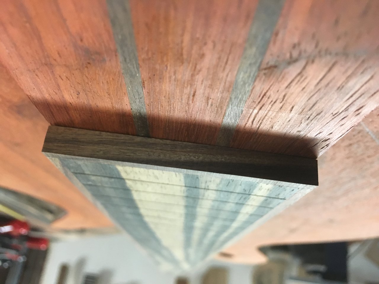

  • #2.633

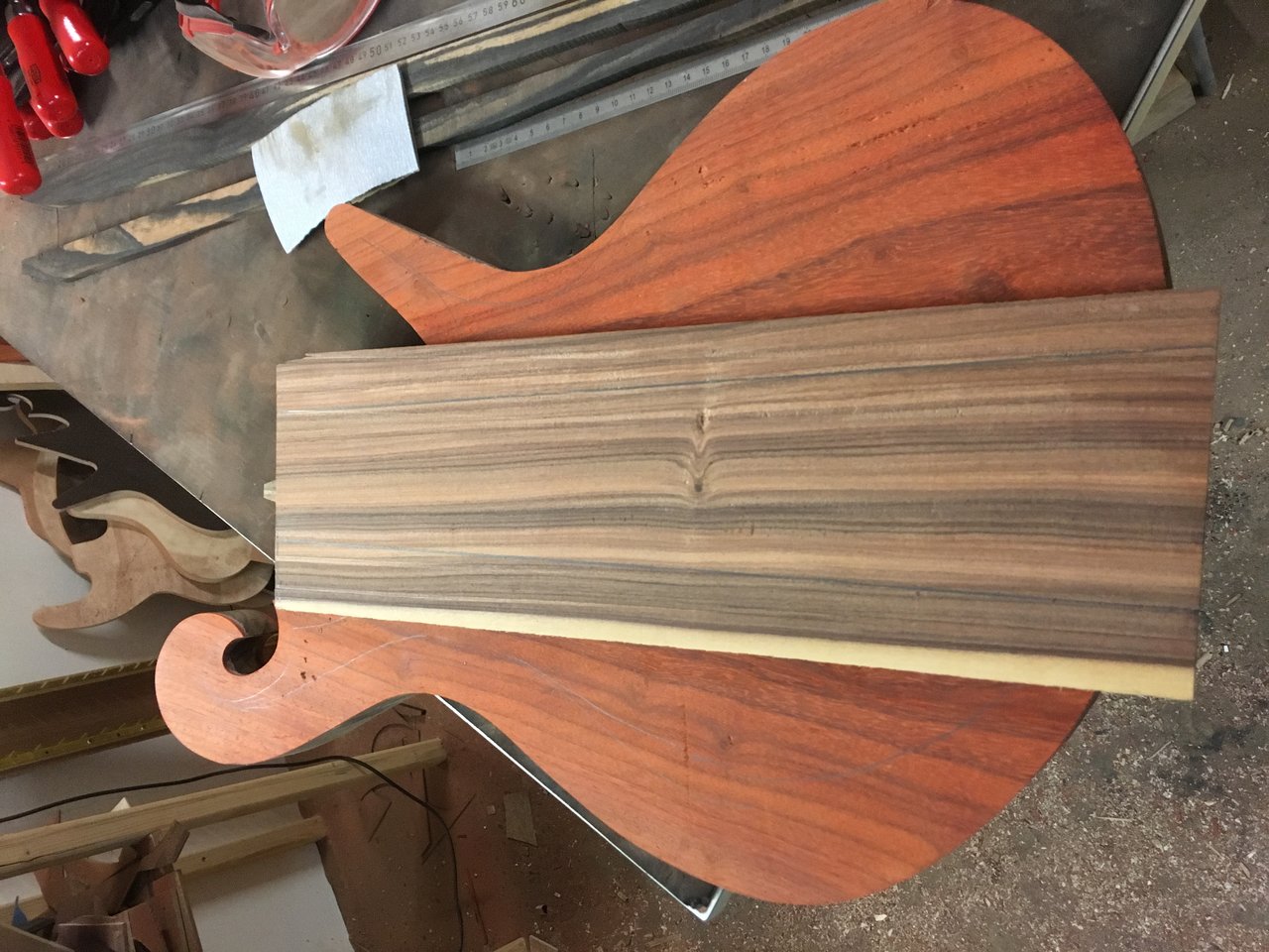

Der Hals ist nun eingeleimt und das mittlere Deckenstück aufgeleimt. Der Rest vom Top ist erstmal nur draufgelegt.
Reaktionen: Gast51645

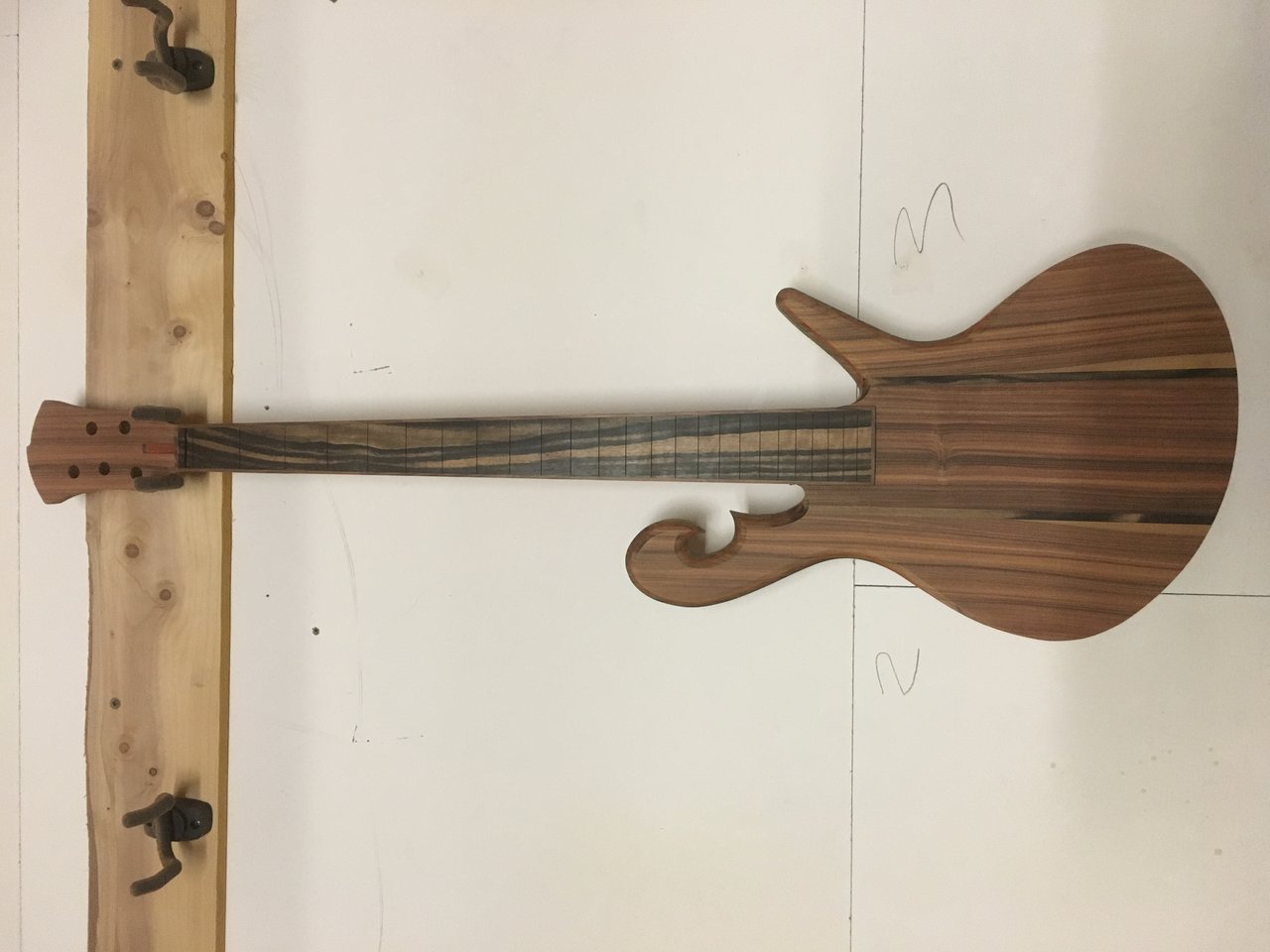

  • #2.635

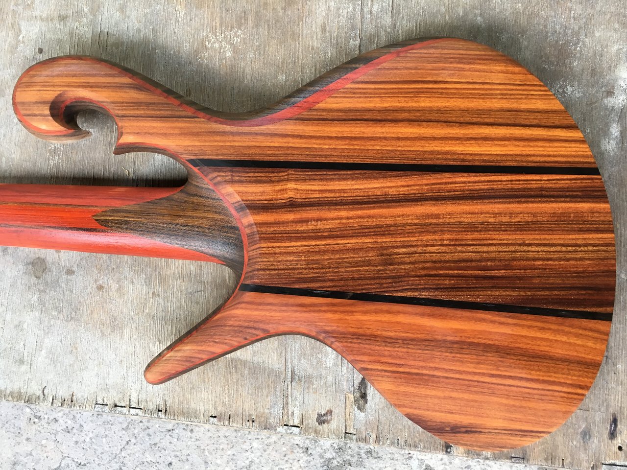

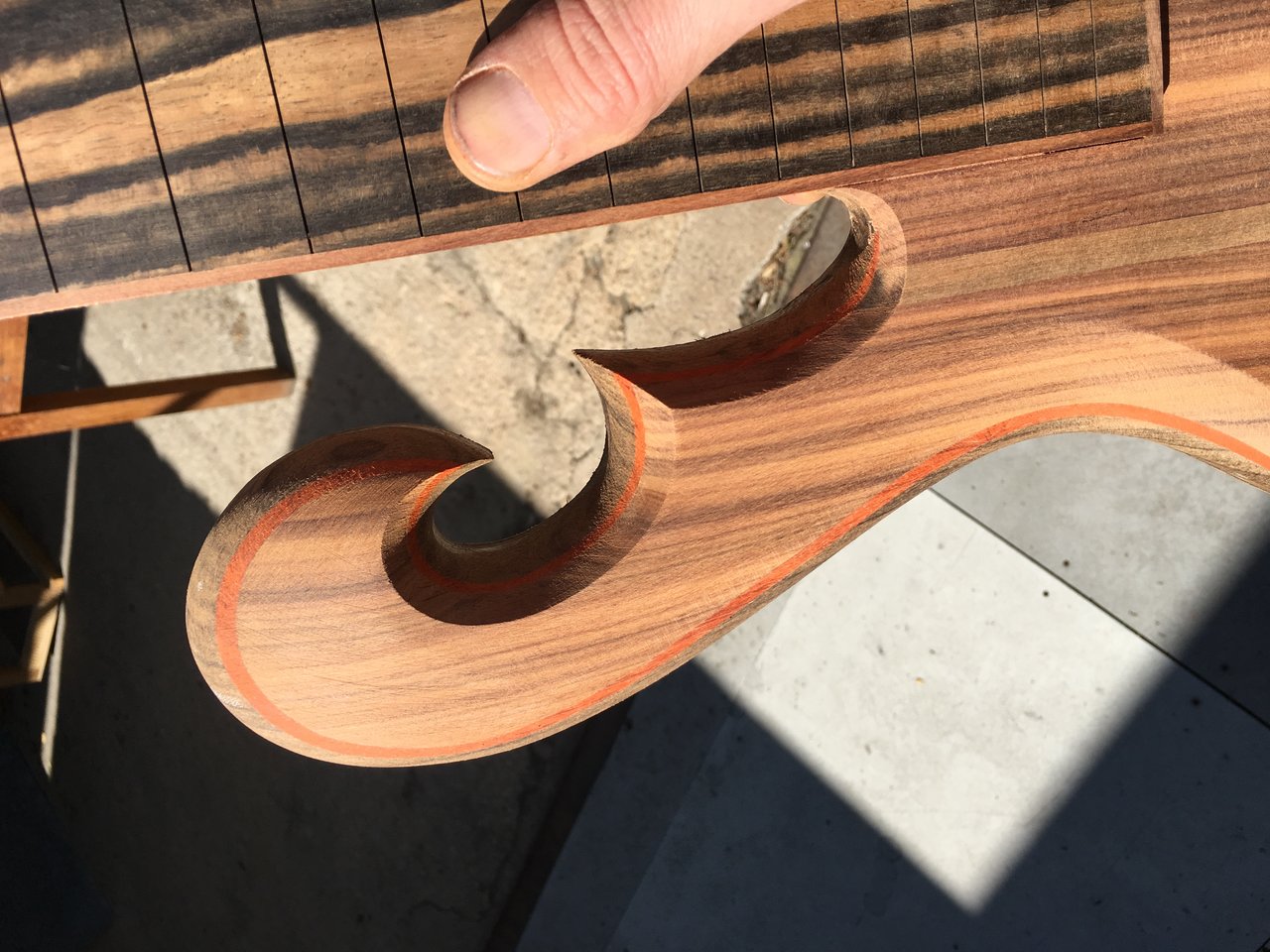

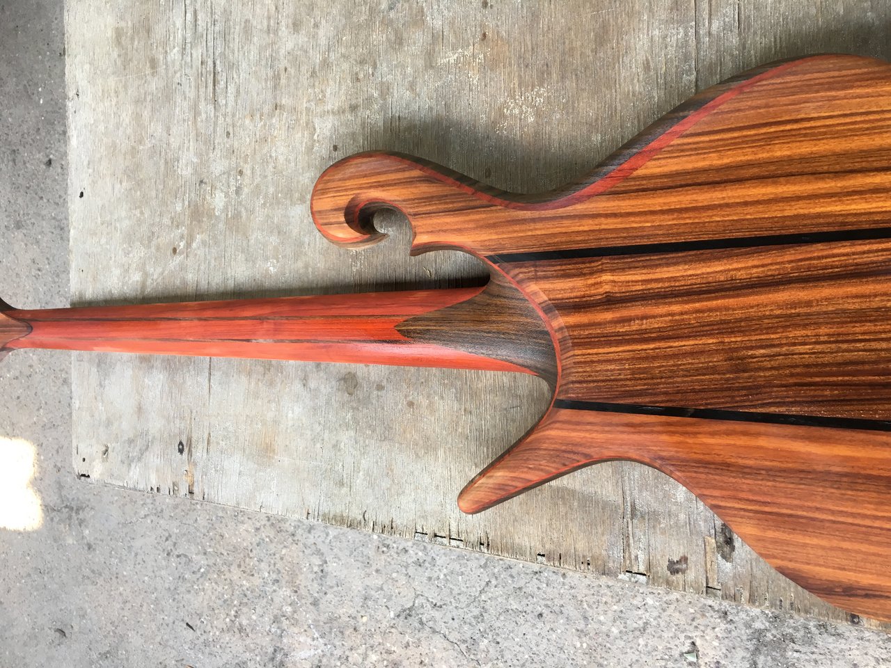

Jetzt ist alles verleimt und ich kann mit dem shaping beginnen. Erstmal fräse ich mir Fasen an die Zarge (aber nur dort, wo der Korpus rund werden soll! Sprich die cutaways)
Reaktionen: Majbass, Gast51645 und tofi1

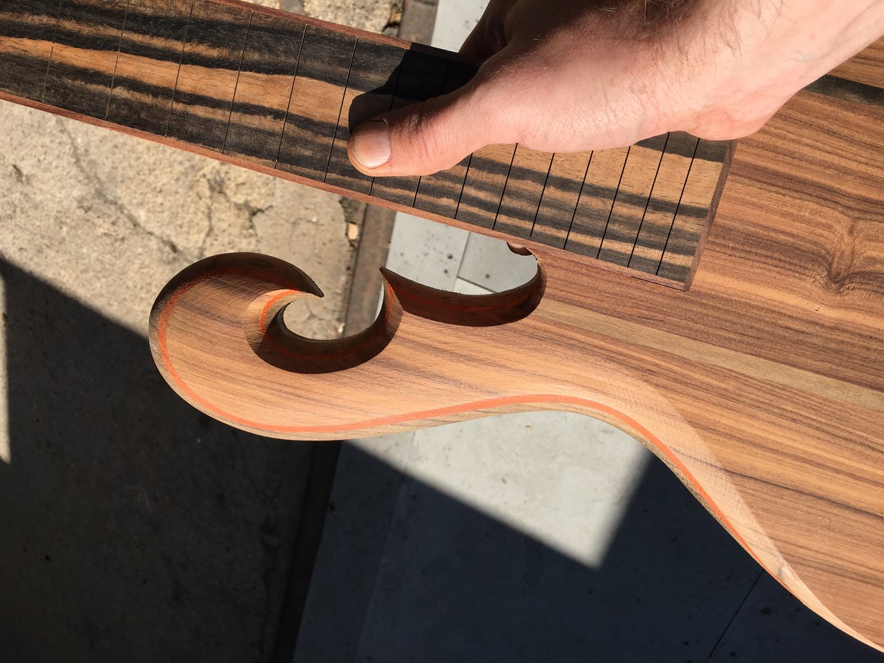

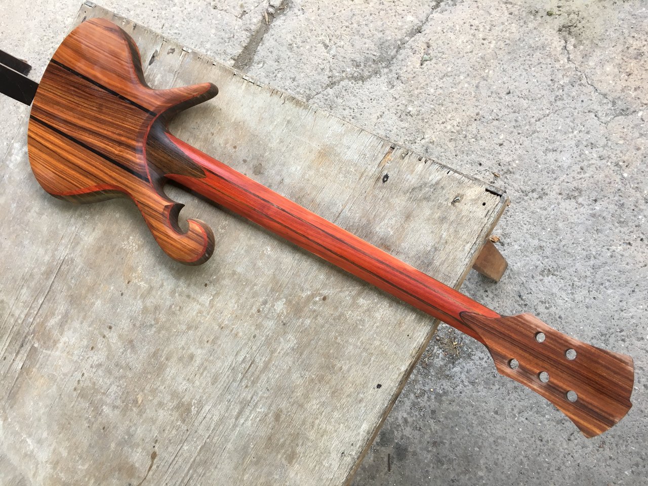

  • #2.636

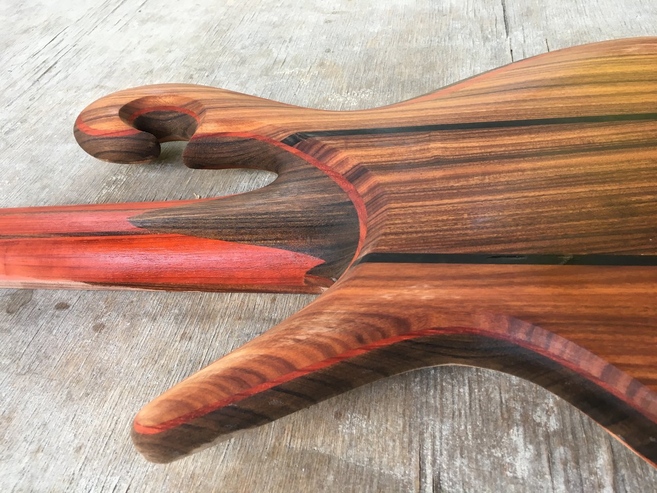

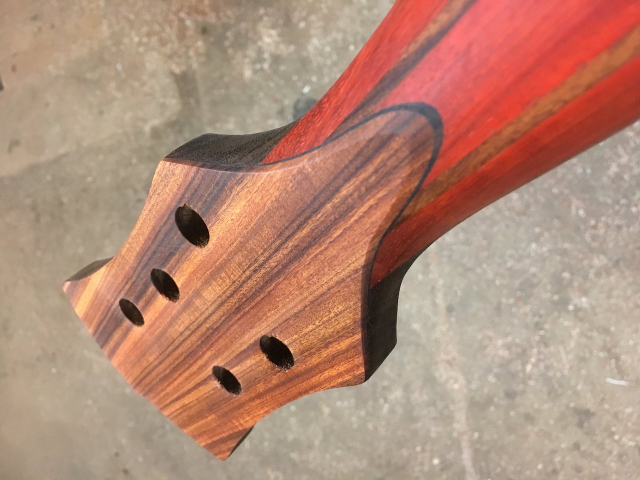

...nach gefühlten 5 Stunden Raspelarbeit nehmen die Shapes Gestalt an:
Reaktionen: Majbass, schubi, BassPapa und 9 andere

  • #2.639
Reaktionen: Majbass, manbinichgut:), Gast51645 und 9 andere
  • #2.640
Wie feuerst du zwischendrin an? Mit Wasser? Auf alle Fälle tolle Holzauswahl und wie immer feine Arbeit!
