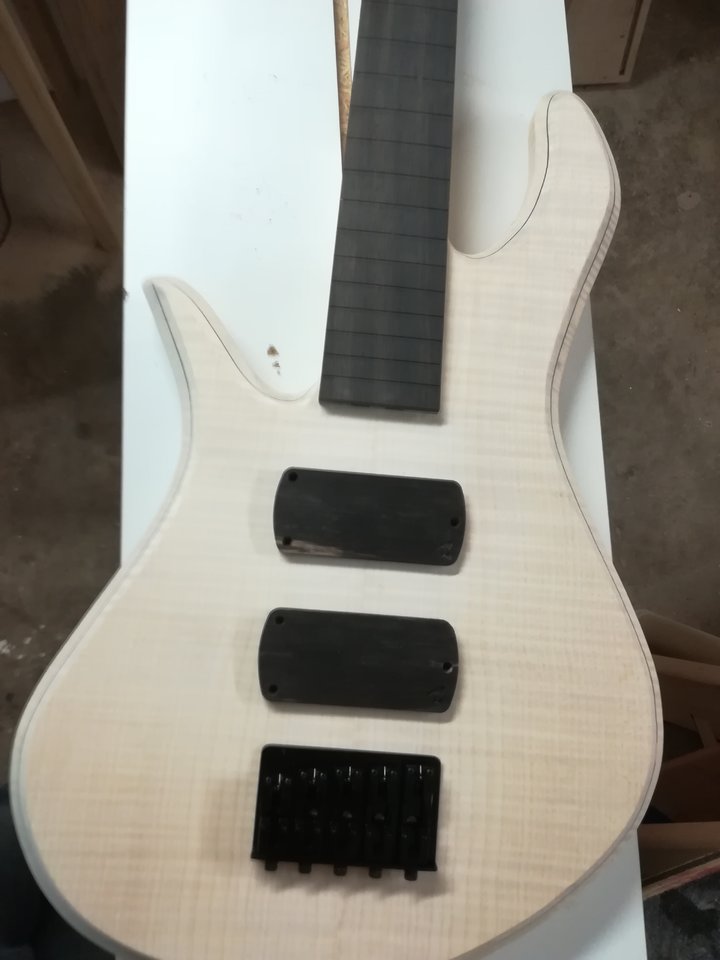

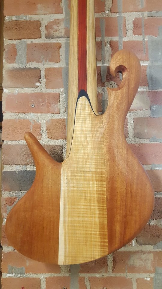

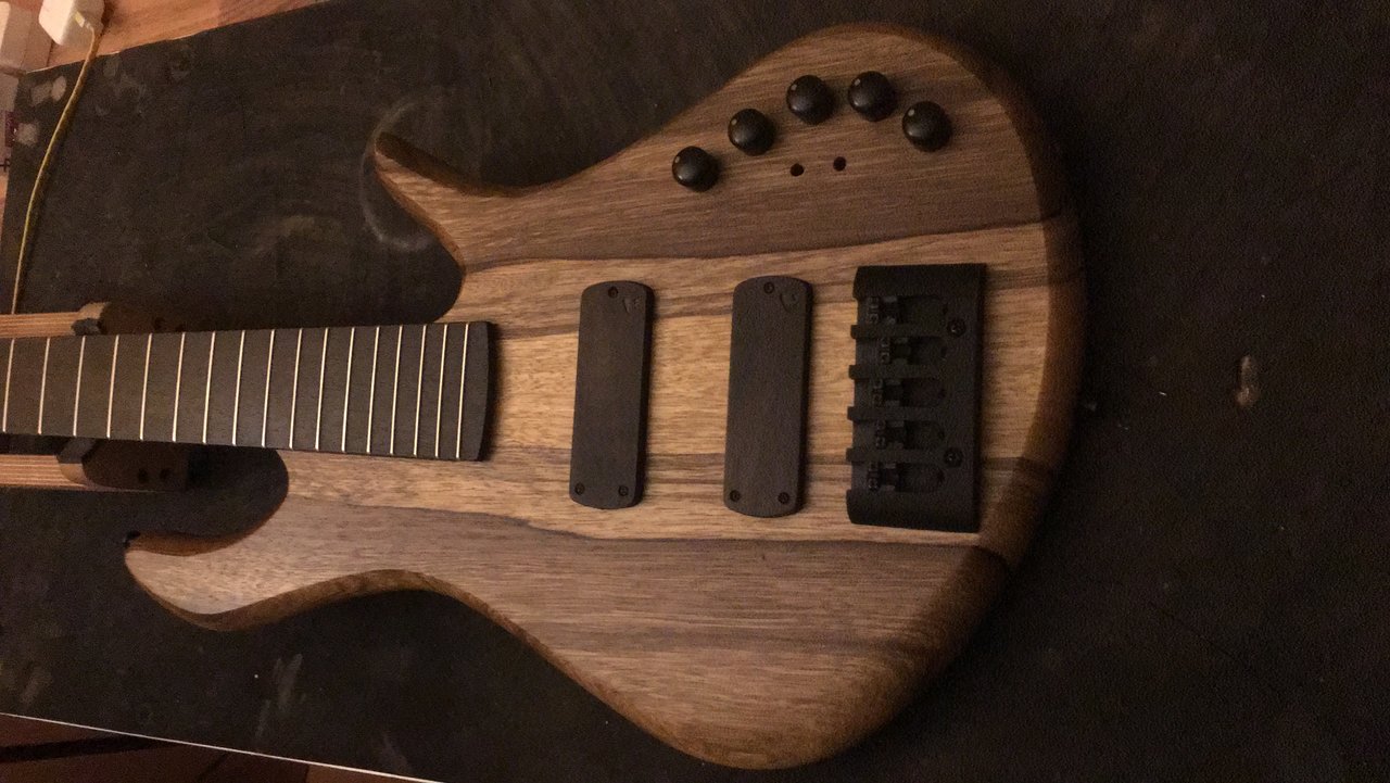

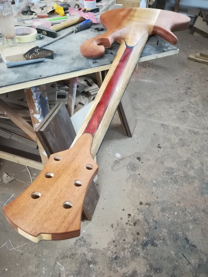

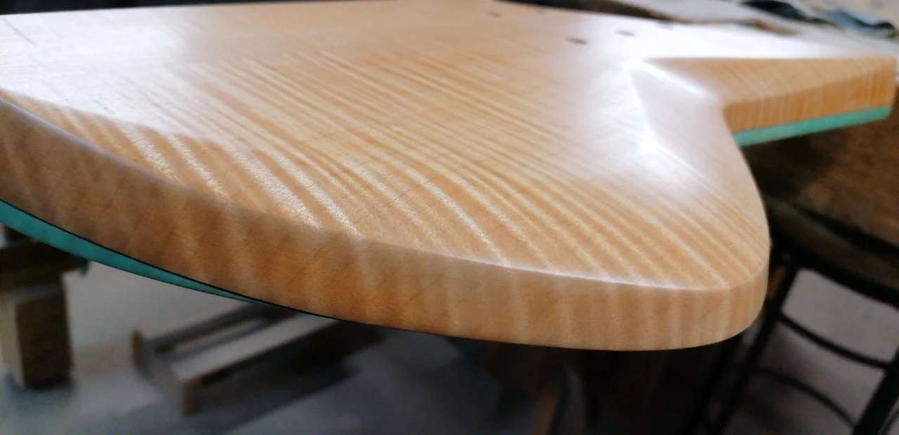

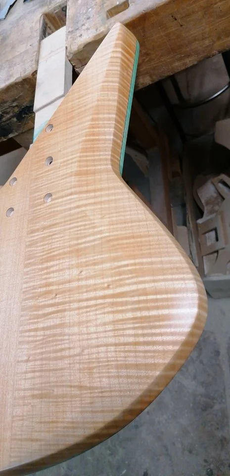

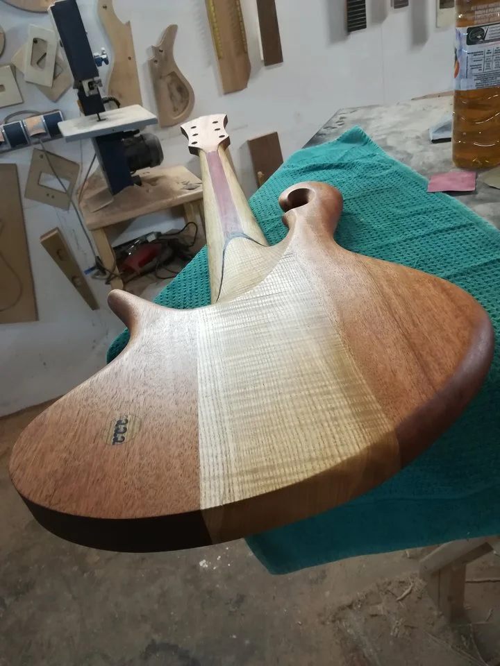

Onyx multiscale 5-Saiter mit right hand tuning, sprich ein headless mit head.

  • #2.946

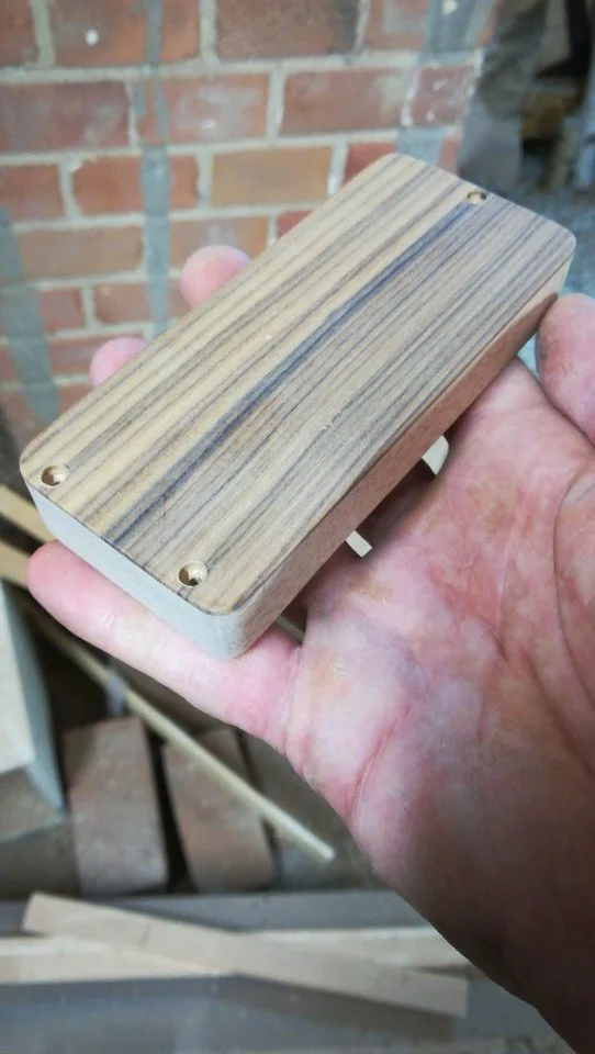

Das einzige, was mich immer stört, das sind diese viereckigen Klötze von Brücke.
Wenn der untere Rand ähnlich gerundet wäre wie der Korpus - sowas fände ich toll.

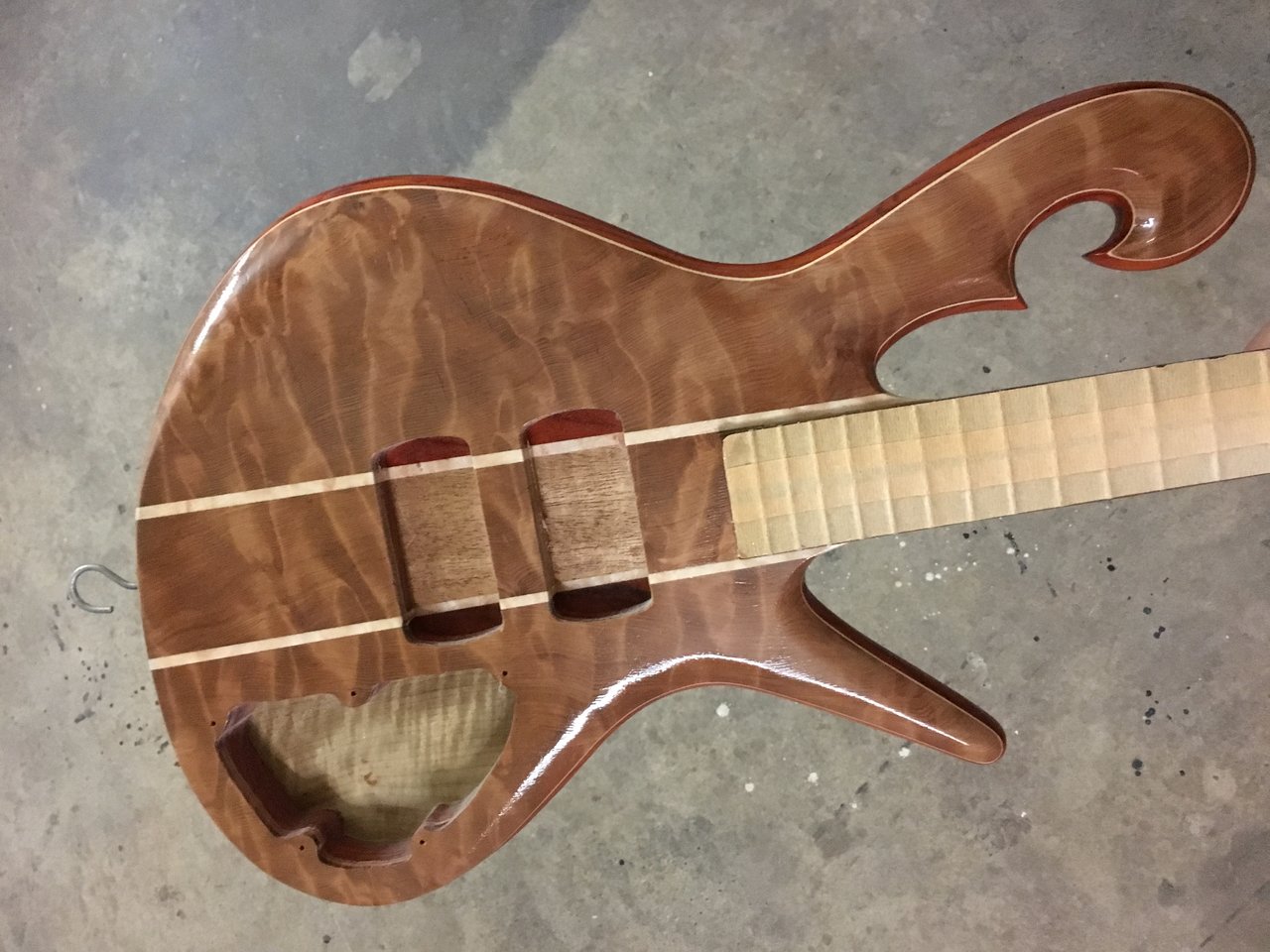

  • #2.947
Wow, der ist aber schick geworden. 😍
Hätte nicht gedacht, dass sich das Holz durch den Lack zu verändert.
Da ich den Korpusrohling ja bei Dir im Original gesehen habe hätte das ganze etwas bunter erwartet, so wie auf den Fotos ein paar Seiten vorne.

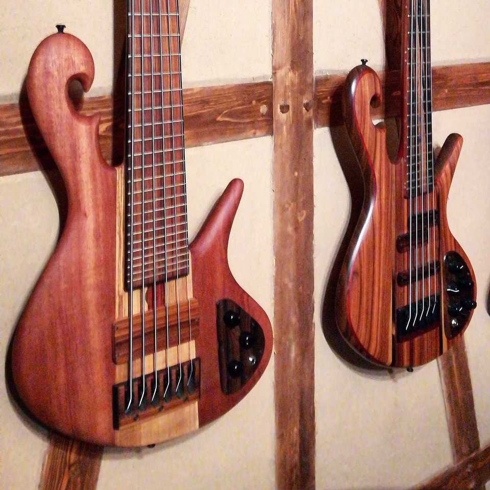

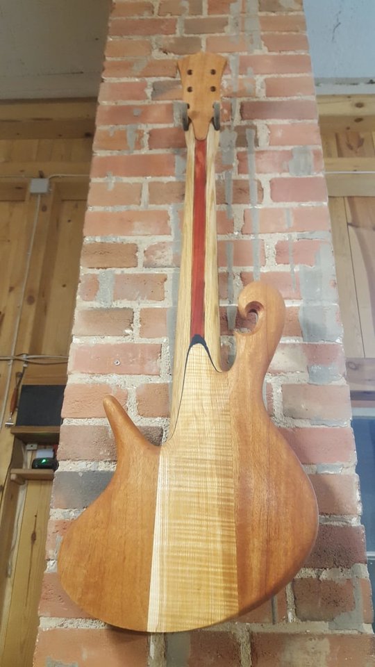

  • #2.948

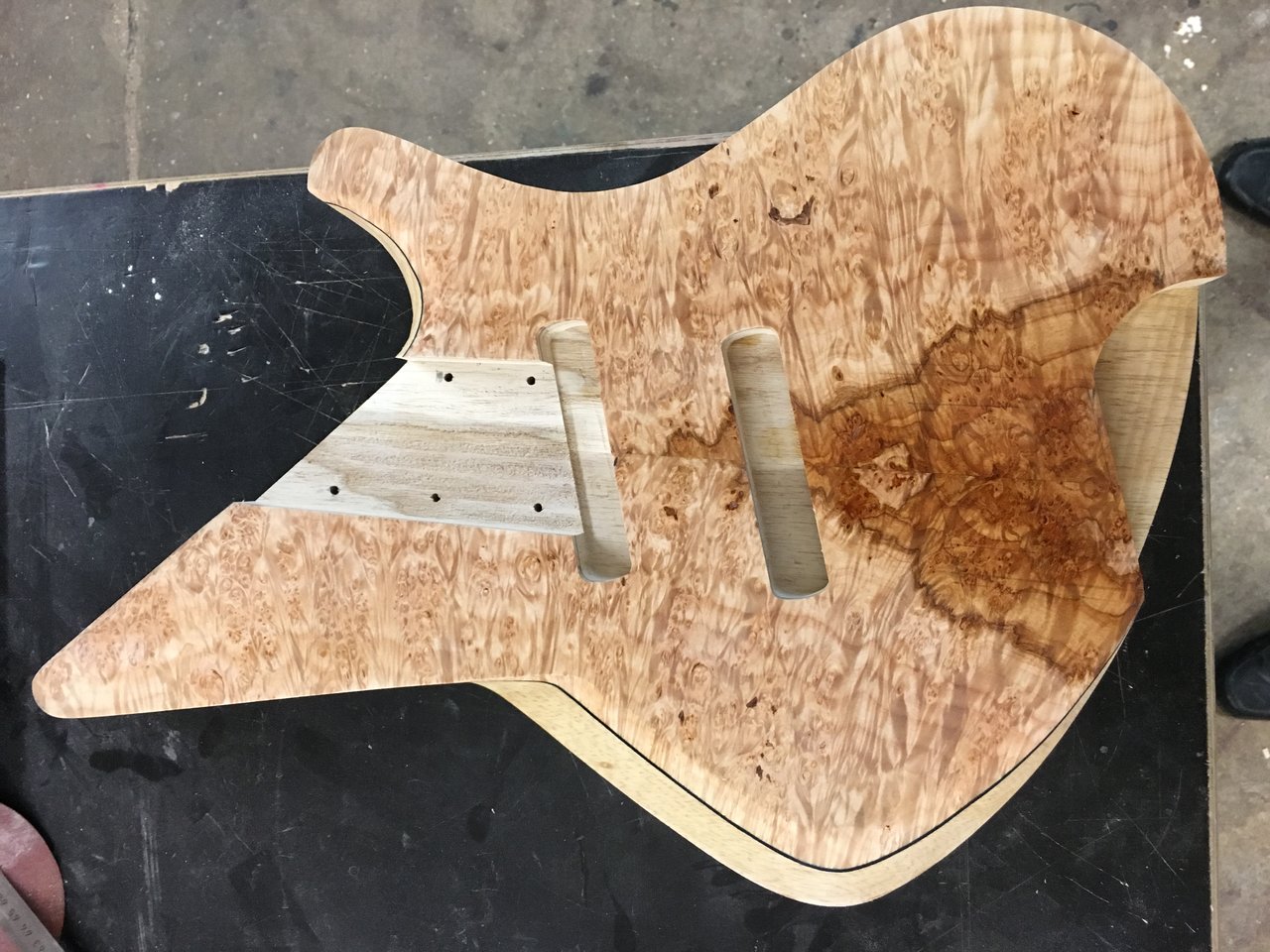

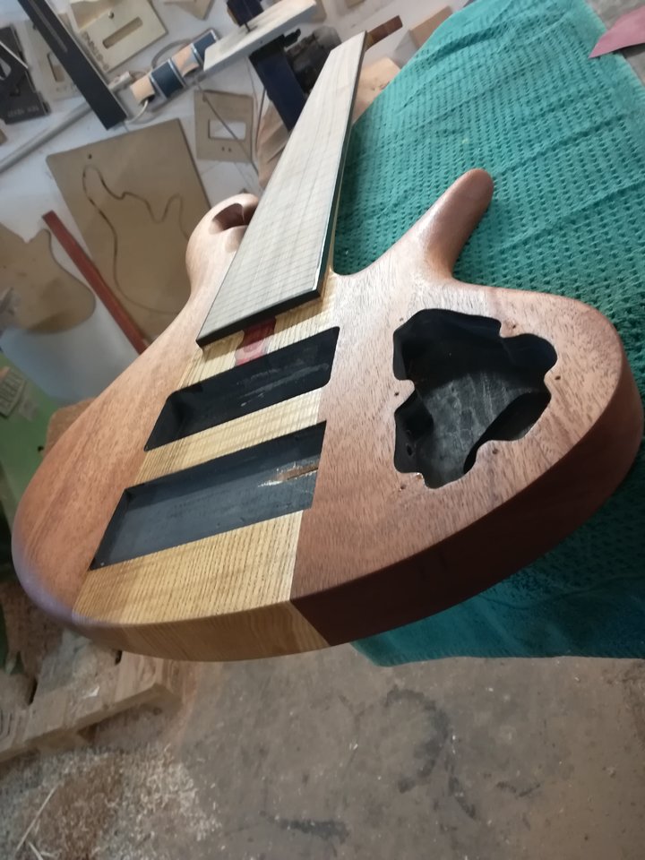

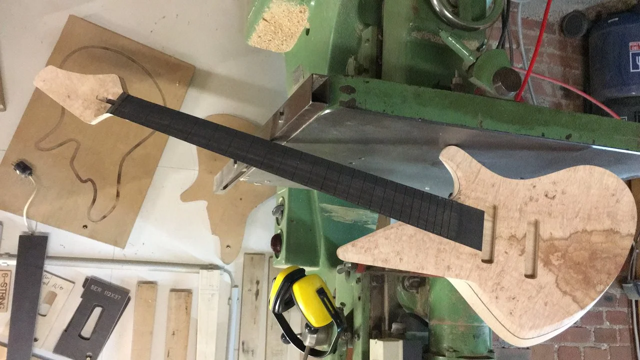

Torillo CT-Tribute-Serie 4-Saiter
Body- Padouk mit Redwood-top und Myrtle-back
Durchgehender Hals aus Eiche mit Multiplex-Streifen, Ebenholzgriffbrett und Santos-Binding
Mahagoni-Toneblock
34" 24 Bünde
2x Preci splitcoils mit etwas größeren Polepieces im Humbuckergehäuse aus Ebenholz
Torillo 3-Band EQ Aktiv Preamp
Offenporig matt lackiert (noch nicht fertig)
Reaktionen: DrScythe, Gast30925, tofi1 und 11 andere

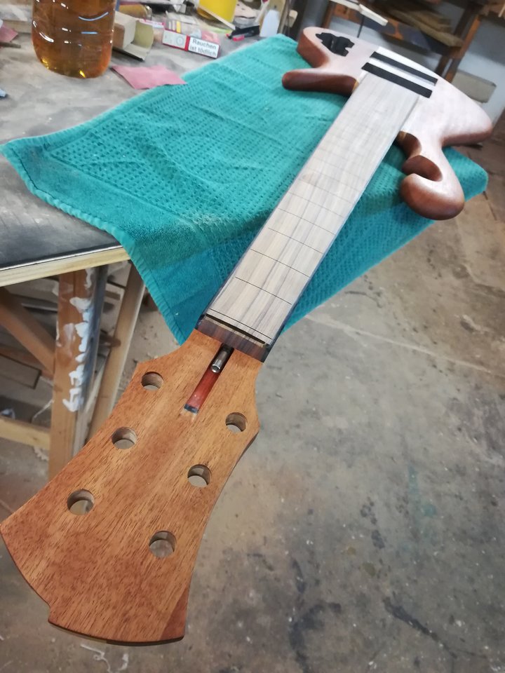

  • #2.949

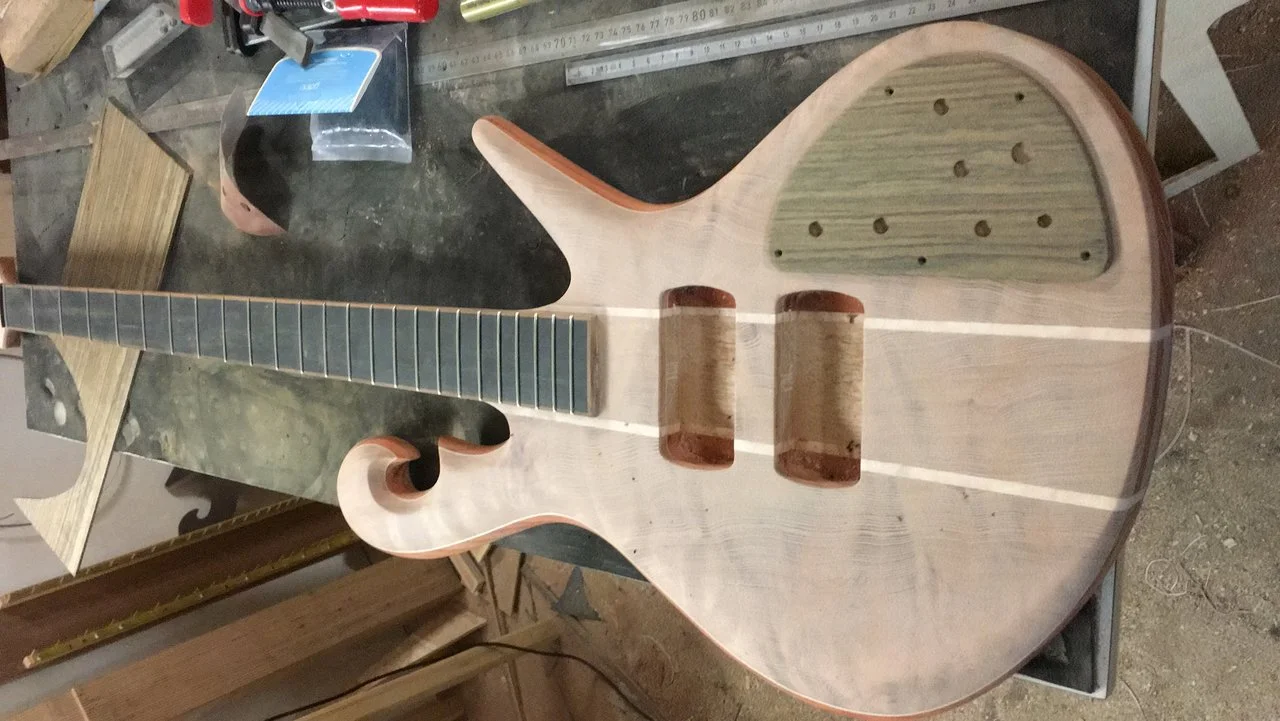

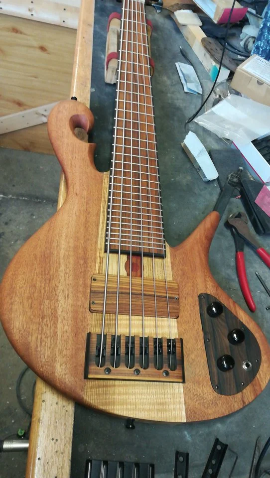

Torillo CT-Tribute-Serie 6-Saiter
32" 30 Bünde
Body- Riegelesche mit Kaya Mahagoni-Wings
Hals- Eiche mit Santos/Padouk/Santos-Streifen
Santos-Griffbrett mit Ebenholzbinding
Zwei Torillo JBs in einem großen Cover aus Santos mit Ebenholzrahmen.
Passiv Vol/Tone
Reaktionen: DrScythe, tofi1, Baterista und 9 andere

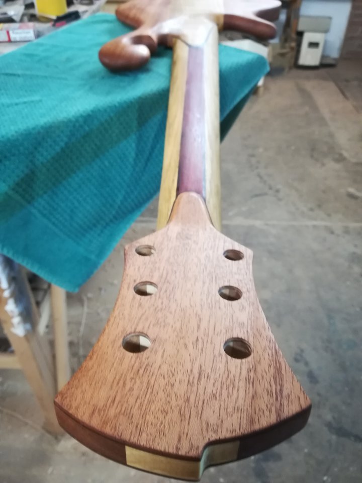

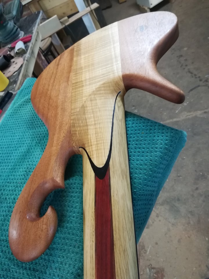

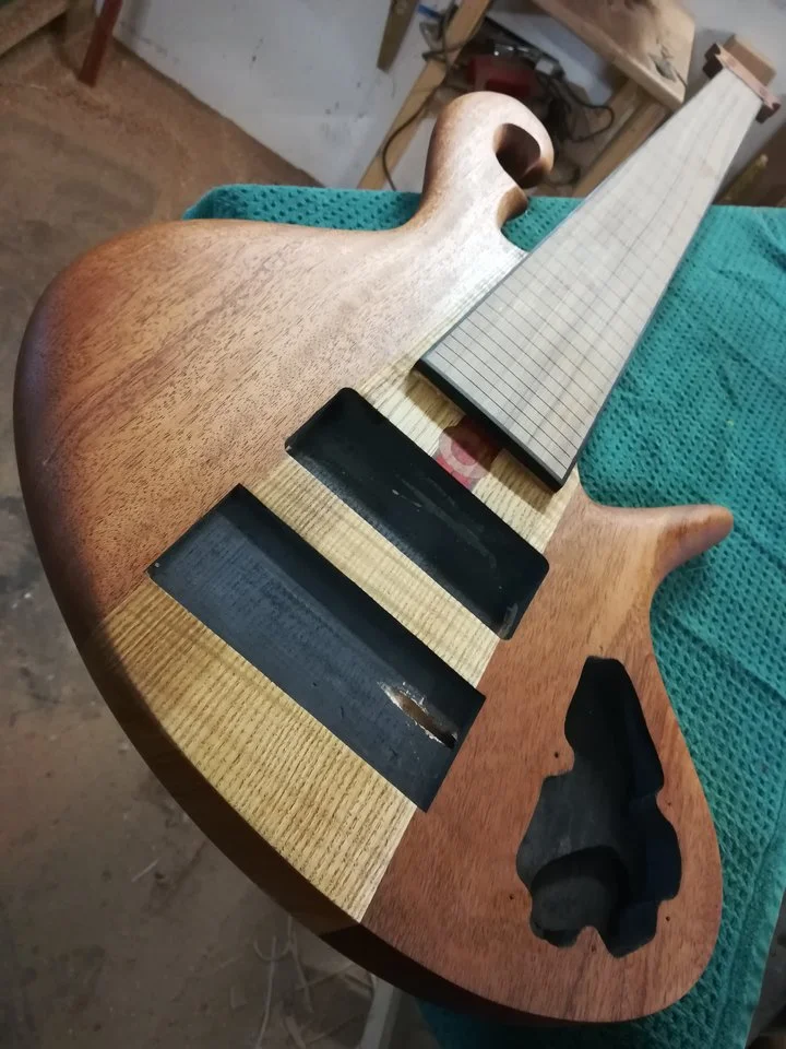

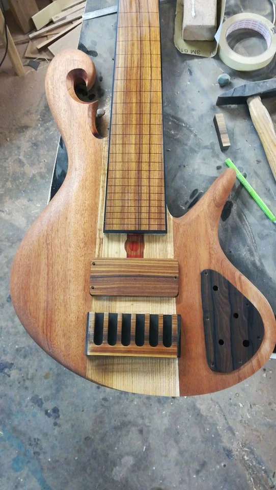

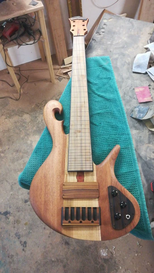

erste Wachsschicht ist drauf
Reaktionen: DrScythe, tofi1, pirat54 und 4 andere
  • #2.955

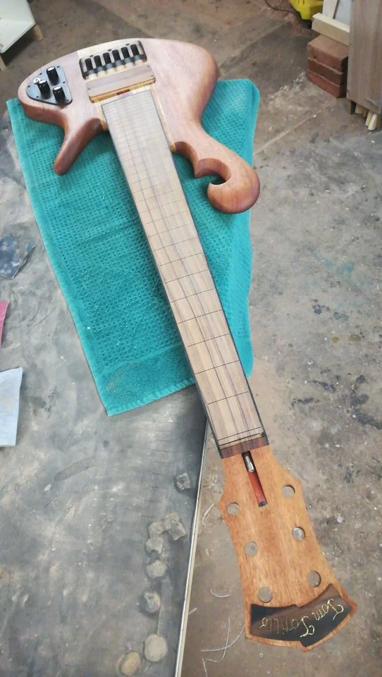

Wachsfinish ist erledigt... Jetzt nur noch bundieren und Setup machen.

  • #2.956
Reaktionen: Prof-A.(unknown Objekt), tofi1, schepper und 10 andere
  • #2.957

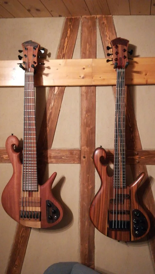

Wow, sehr schick und individuell die Teile. :great:
Reaktionen: fmm und Torillo-basses
  • #2.958
Ich find die auch ziemlich geil... :great:
Aber ist das nicht nervig, ständig die linke und die rechte Saite abknipsen zu müssen? ;-)

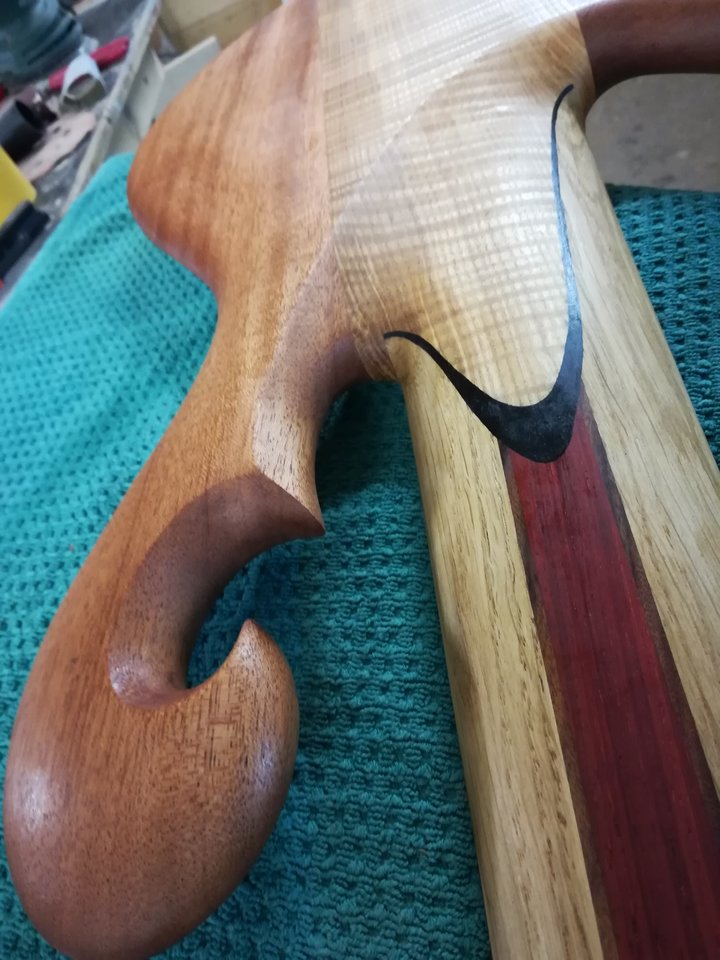

  • #2.959

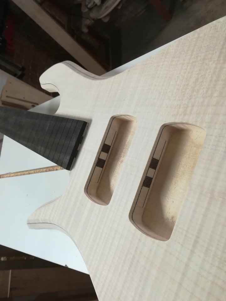

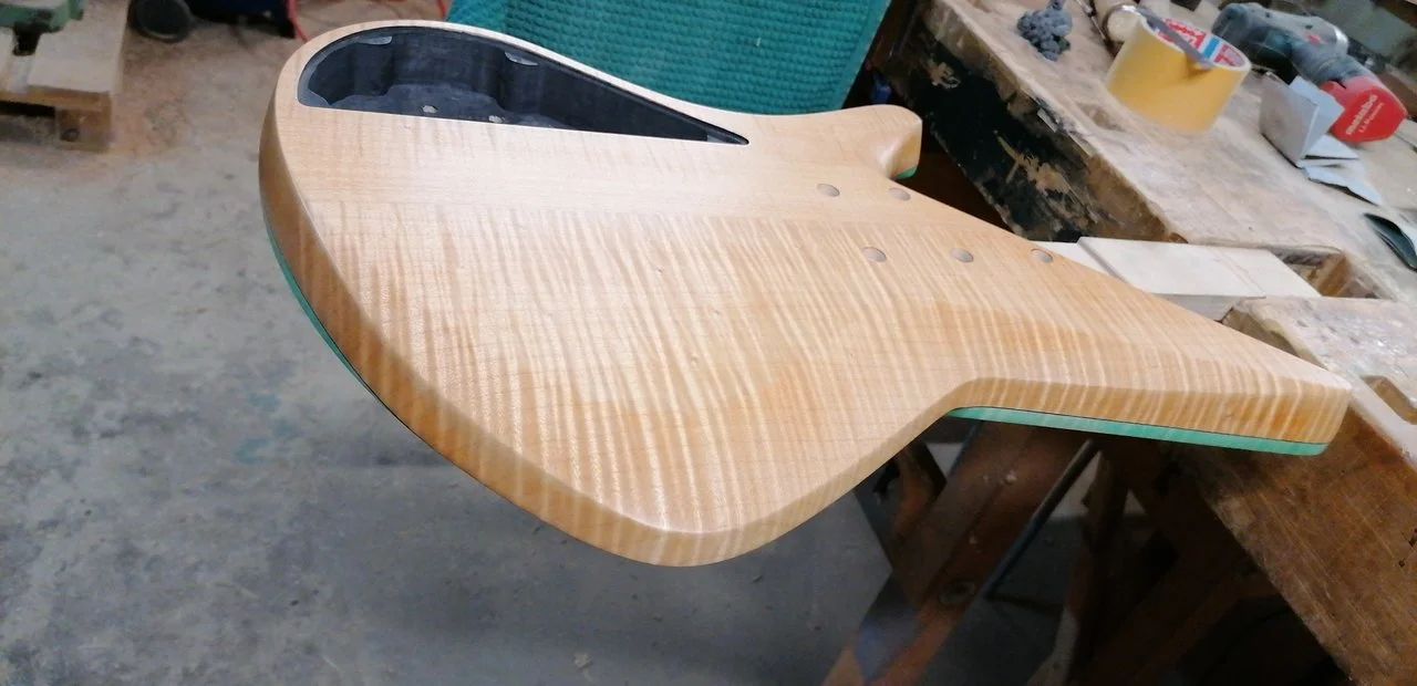

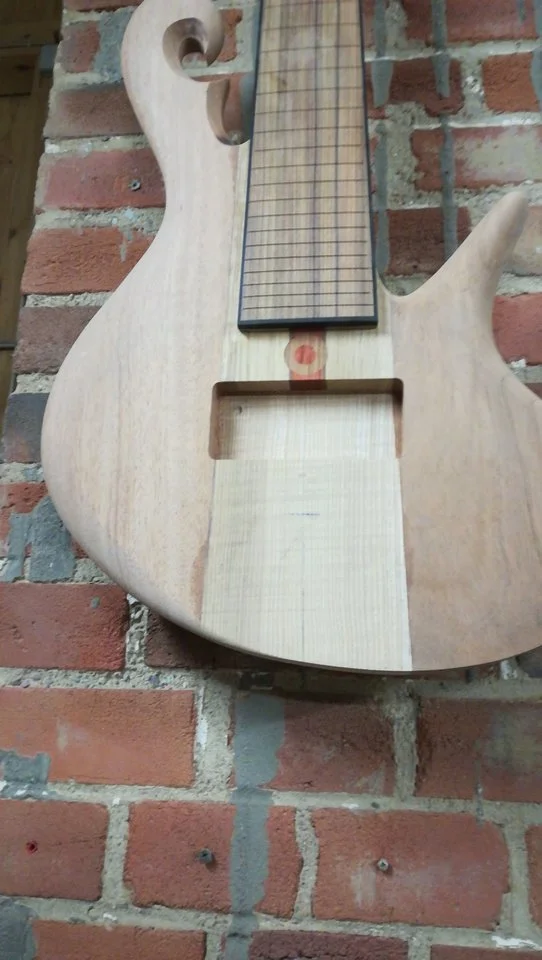

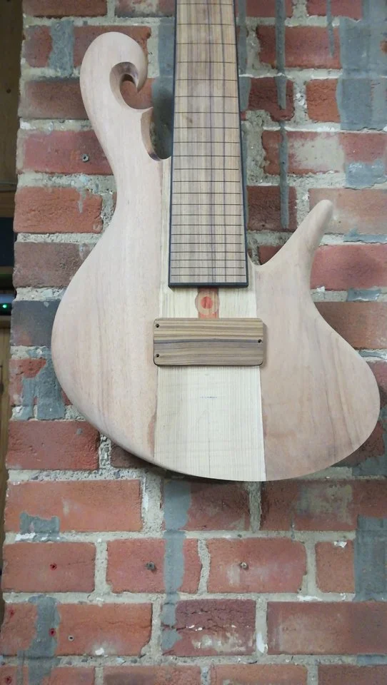

Ein Lefty Volta 5-Saiter noch sehr rough, aber bis auf Wenge-Streifen im Hals und dem Ebenholzgriffbrett, komplett aus Riegelahorn mit zwei Preci-Splitcoils in Humbucker-Covers und meiner 3-Band Elektronik... Zuminddst hat er das Alles, wenn er fertig ist.
