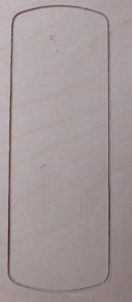

  • #1.304
Hier schonmal die Form der Humbucker (5-Saiter)
Reaktionen: Mudskipper
  • #1.305
Die runden Seiten sind bissl an die Korpuszarge angepasst. Der bekommt eine Dreipunktverschraubung
Reaktionen: tofi1
  • #1.307
Das sind aber jetzt recht grosse Humbucker. Sind die für eine Harfe? Oder werden die längs eingebaut? [¦)]
Entschuldigung, der musste sein. Das juckte mir schon seit gestern abend in den Fingern :D
Wenn der Bass die passende Größe hat ... :D

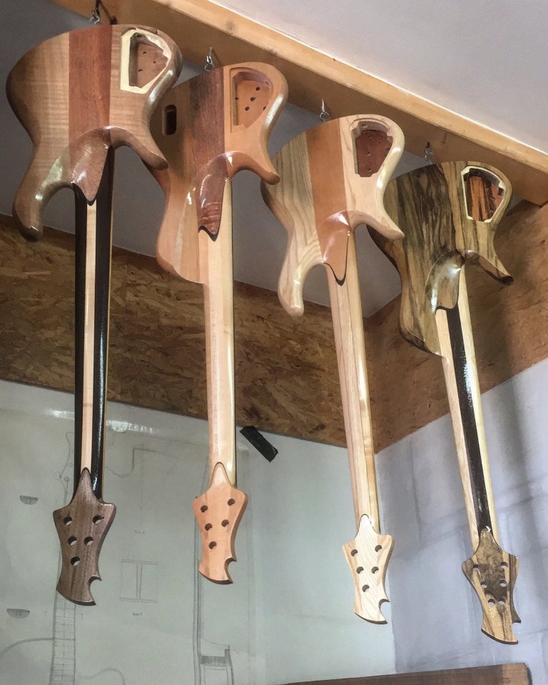

  • #1.310
Auch ein rücken kann entzücken. Alles Grundierungen, die darauf warten geschliffen zu werden.

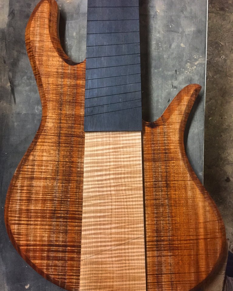

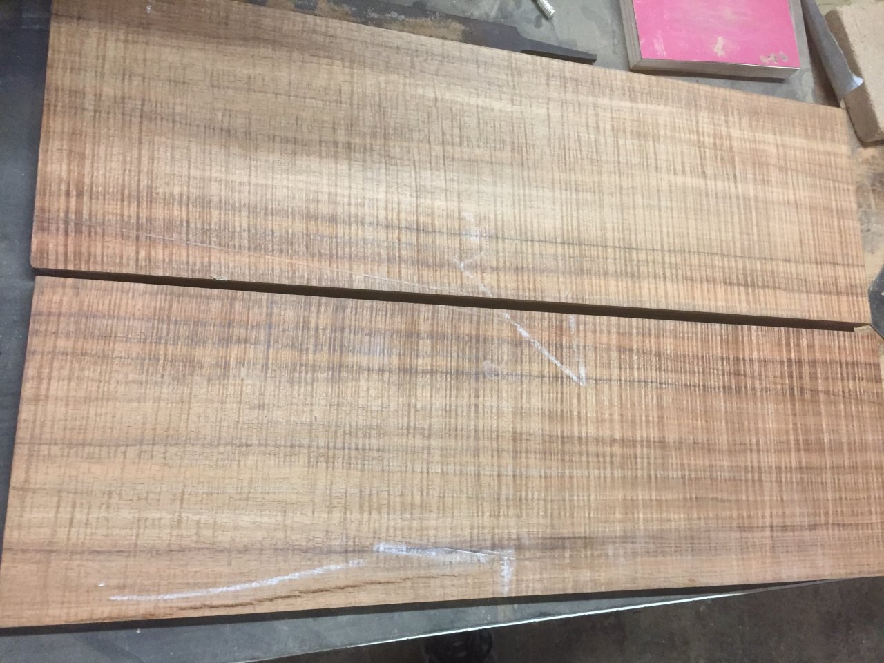

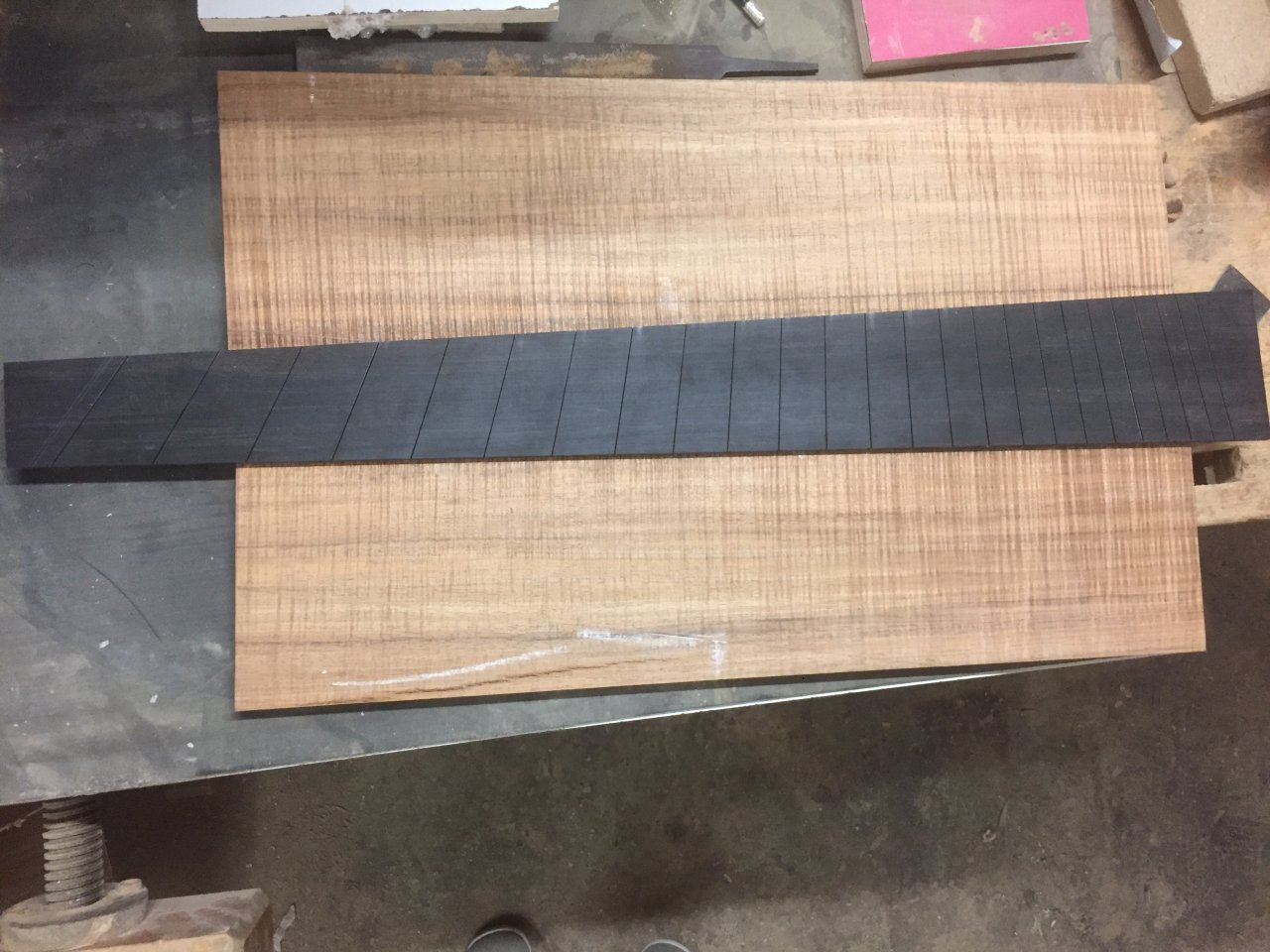

  • #1.311
Ich habe die Tage mal angefangen einen IN STOCK Bass zu bauen. Sprich für den Showroom. Sprich ich baue worauf ich Lust habe :) und Lust habe ich gerade auf einen fanned fret-6-Saiter mit Ahorn-Hals inkl. Drei Streifchen aus Kingwood, Ebenholzgriffbrett mit 33" auf 36", Mahagoni-Body, Erle-Toneblock und einer fein geflammten Koa-Decke. Die Bridge werde ich wie bei der "Harfe" aus Ebenholz machen. Torillo-Soapbars und Preamp. Das Ganze in Hochglanz :)

  • #1.314
Wasser meint, für den Showroom :D
Man sieht schon, dass wird ne Schönheit die vor dem ersten Tropfen Leim verkauft ist :bier:

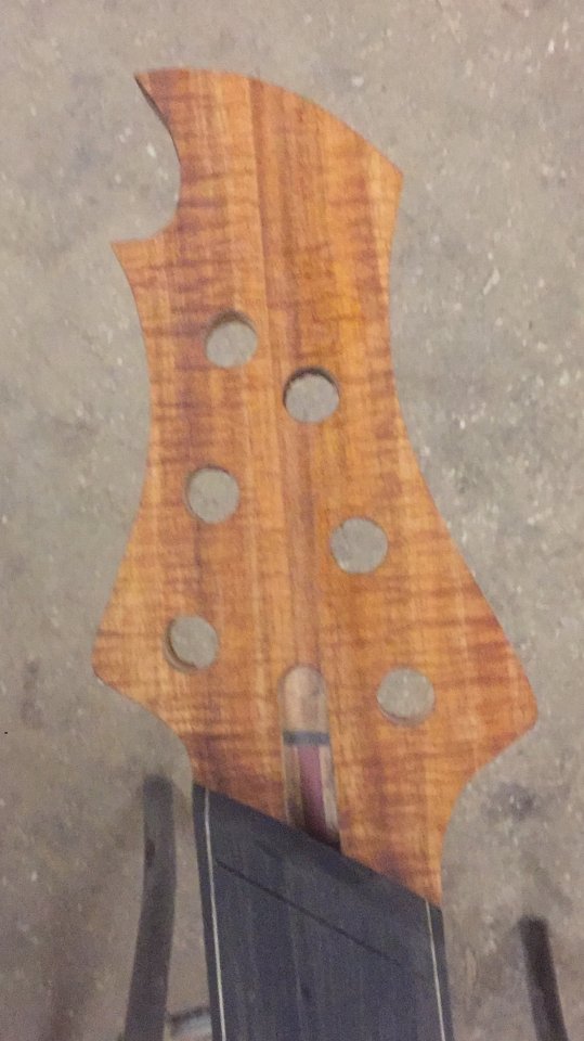

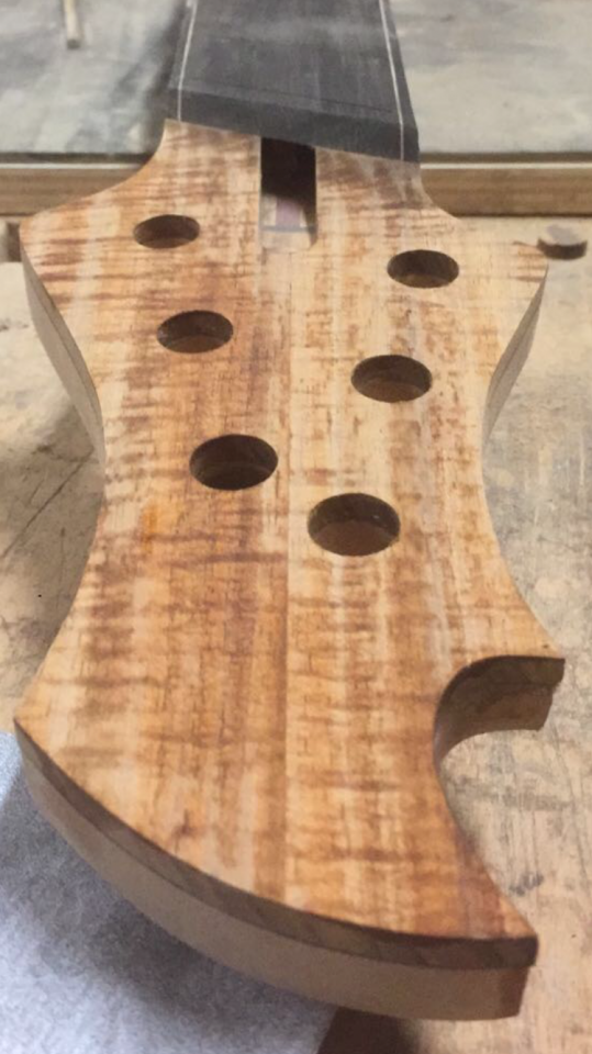

  • #1.317
DIe Kopfplatte nimmt nun auch Gestalt an
