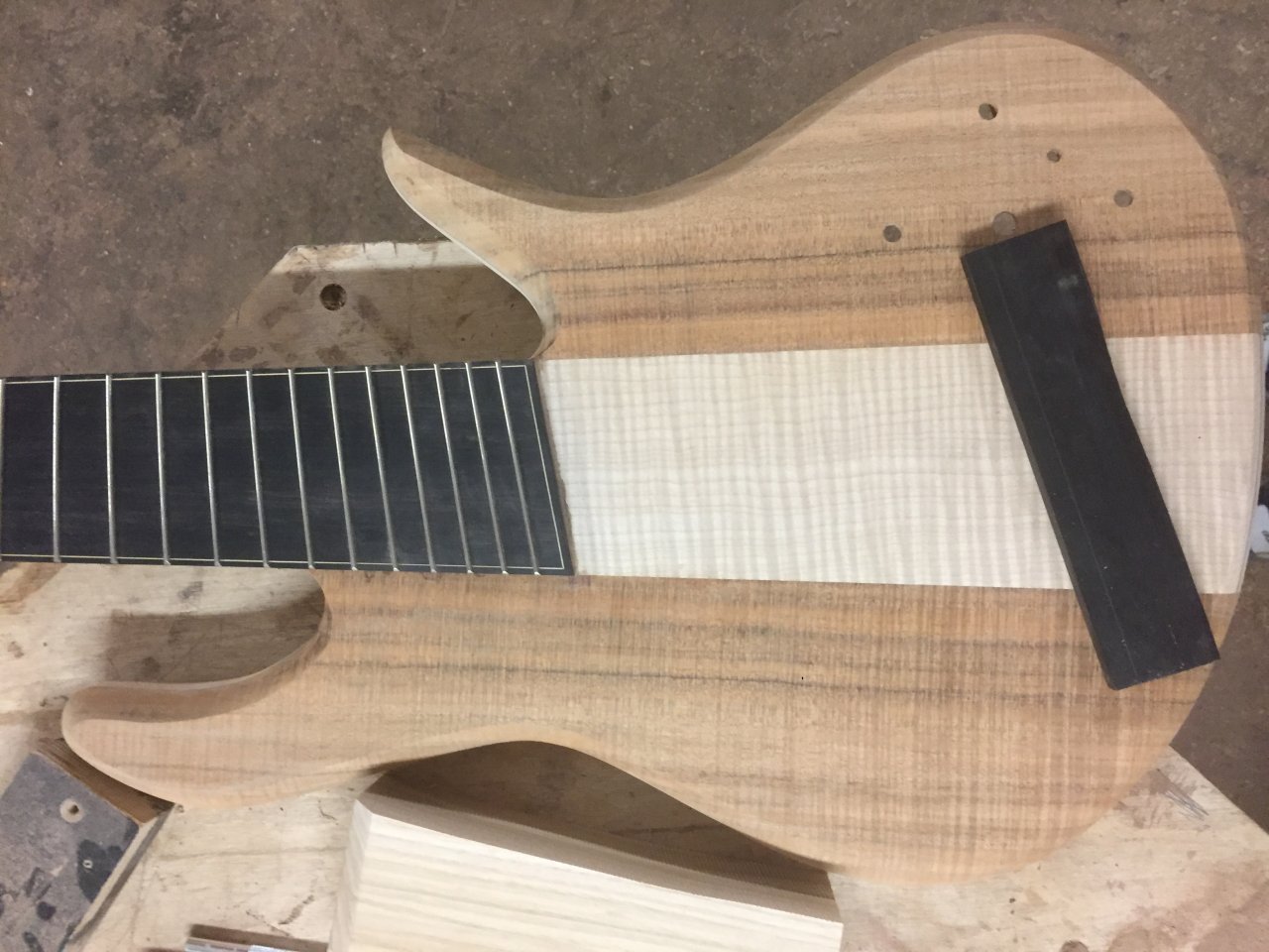

Kommt da dann noch ein neues Griffbrett drauf, die Bundschlitze sind ja völlig krum und schief gesägt. :D
Sunburst: immer eine Frage des Einzelfalls, es gibt da sehr geile, sehr beschissene und sehr langweilige Varianten.

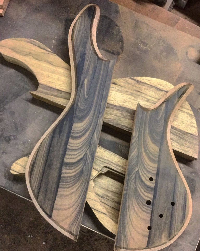

sieht eher ein bischen karriert aus... aber in bezug aufs holz is hier ja eh immer porno angesagt.
Es wird Holz-Porno verlangt! Zumindest von Dealern. Ich sag schon immer das sie sich auch mal einen schlichten deckend lackierten Bass ordern sollen, weil die Nachfrage locker genau so hoch ist.
Diese Decke müsste mal gebügelt werden ich weiss :-D

  • #1.329
Auf gehts an den Feinschliff 8-)
Reaktionen: schubi, niezuspaet, Gast74634 und 4 andere

Wunderschön, wie man es von dir gewohnt ist!

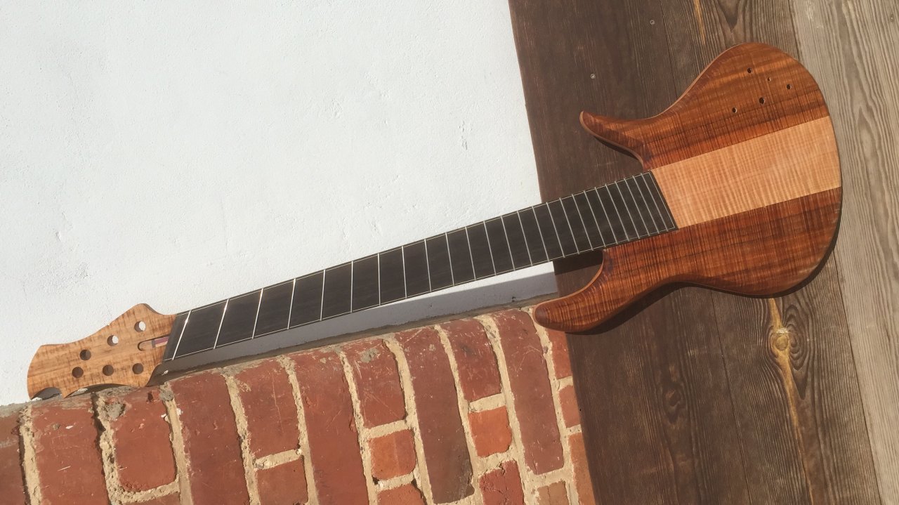

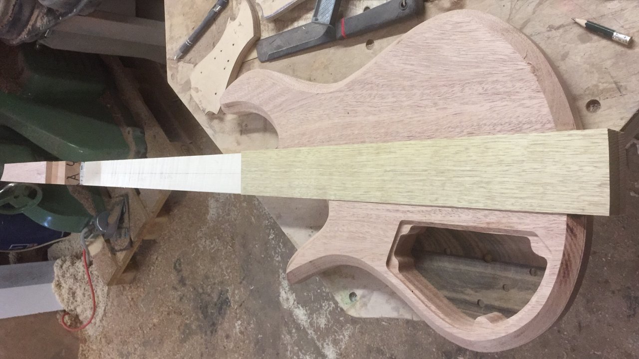

Gibts bei den Fanned Frets irgendwelche Regeln bzw. Do's und Dont's was die Winkel der Bünde betrifft? Also auf welcher Seite sie schräger stehen?
  • #1.331
Regel Nr. 1: Bünde nie Parallel anbringen.
Regel Nr. 2: Sattel "gerade" und zur Brücke gefächert ist patentiert (Novax).
Ansonsten hängt da davon ab welche Mensur(en) man will, wie man die Bass beim Spielen hält, etc. pp. Irgend ein Bassbauer meinte Mal, dass der 7. Bund eigentlich der "gerade" sein müsste, hier ist es der 12. Bund, bei LeFay ist es der 8. oder 10. (weiß ich jetzt icht ganz genau, aber von denen hatte ich mir die Fächerung von meinem abgeguckt). Und eigentlich sollte der Zeigefinger beim Greifen parallel zu den jeweiligen Bünden sein, dann wäre es aus meiner Sicht richtig.
Und zu große Unterschiede in der Mensur sollten es dann auch nicht sein, 3" Differenz in der Mensur beim Bass gehen noch, darüber wird es dann gerne komisch beim Greifen.
  • #1.332
Ich nehme die beiden Mensuren, rechne den Längenunterschied in mm aus und halbiere den. Dann weiss ich wie schräg der Sattel wird und kann mir überlegen ob das so spielbar wäre (der zum greifen unangenehme Part ist in der Regel eigentlich nur der 1. Bund auf den tiefen Saiten) wenn mir der 1. Bund nicht zugänglich genug wäre, hätte ich die 36" Mensur mehr richtung Korpus geschoben. Bei 33"-36" (wie ich es gemacht habe) ist das gut spielbar. Ich wollte meinen Korpus auch nicht unnötig umdesignen, damit die Brücke draufpasst.
  • #1.334
Danke für die Infos! Mein nächstes Projekt wird nämlich auch ein Gefächerter. Ich hab 36" auf 34" vor und hätte den "Überbiss" am Sattel mit 0,75" und an der Brücke 1,25" dimensioniert. Oder so ähnlich.
Ich muss nur noch auschecken, ob und wie sich das mit dem Korpus ausgeht, aber der ist (noch) recht flexibel.
  • #1.335
Na das klingt doch gut!

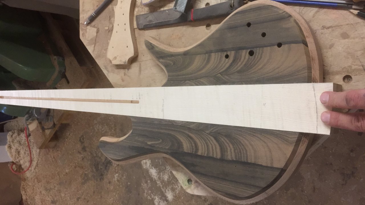

Schau mal ich habe hier mal ein Stück Ebenholz draufgelegt und die Mensur-Linie mit Bleistift aufgetragen. Die Brücke müsste nach hinten 1cm breiter werden, wenn ich die Saiten auch in die Brücke einhänge. Aber du siehst schon das noch Platz ist (und der Volta-Body ist relativ kurz).
Zeichne dir den Hals mal 1:1 auf Papier, dann kannst du am besten planen
  • #1.336
hab das Bild dazu vergessen :-D

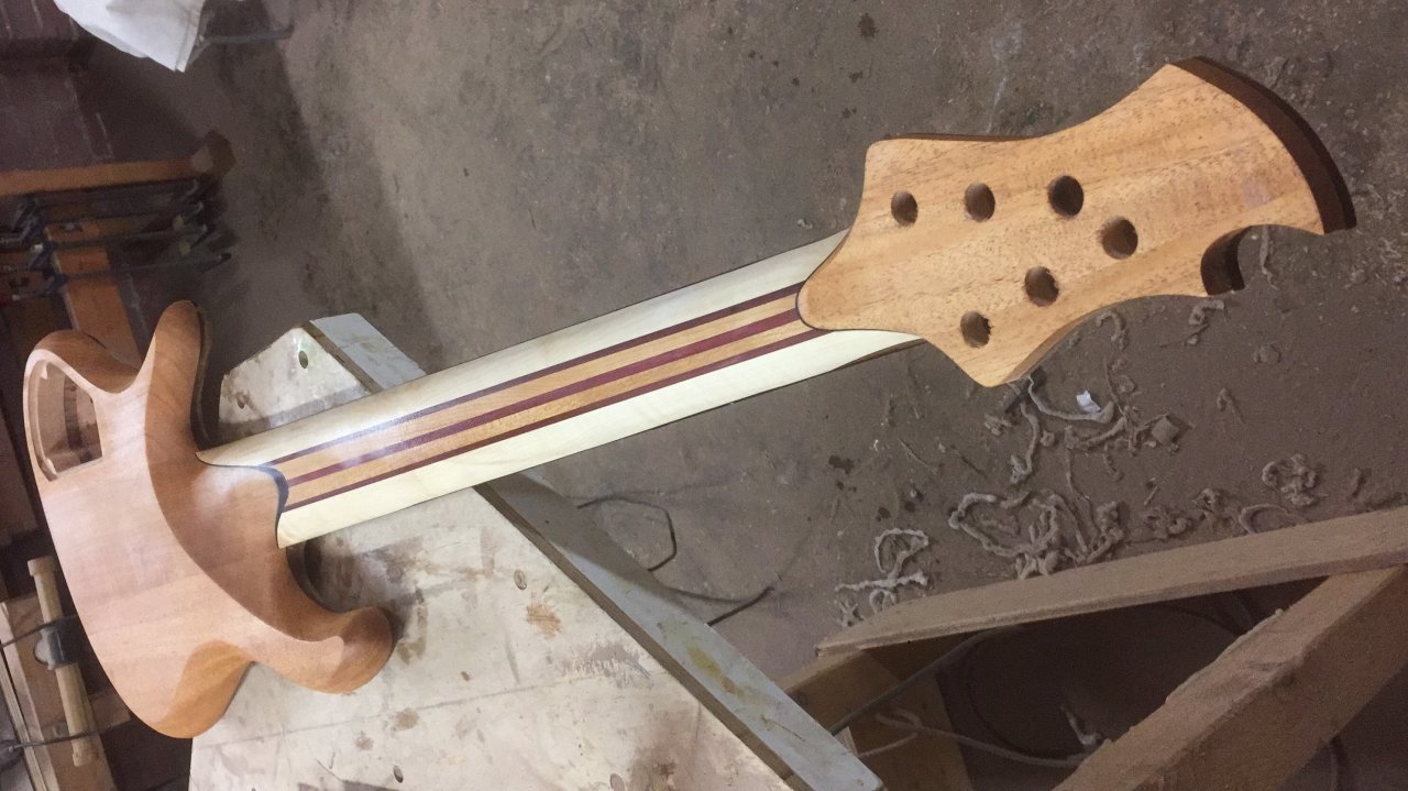

  • #1.337
Hab letzte Woche mal paar frische 4-Saiter angefangen
Reaktionen: claudio, Bassmanische Beutelratte, Gast68070 und eine weitere Person

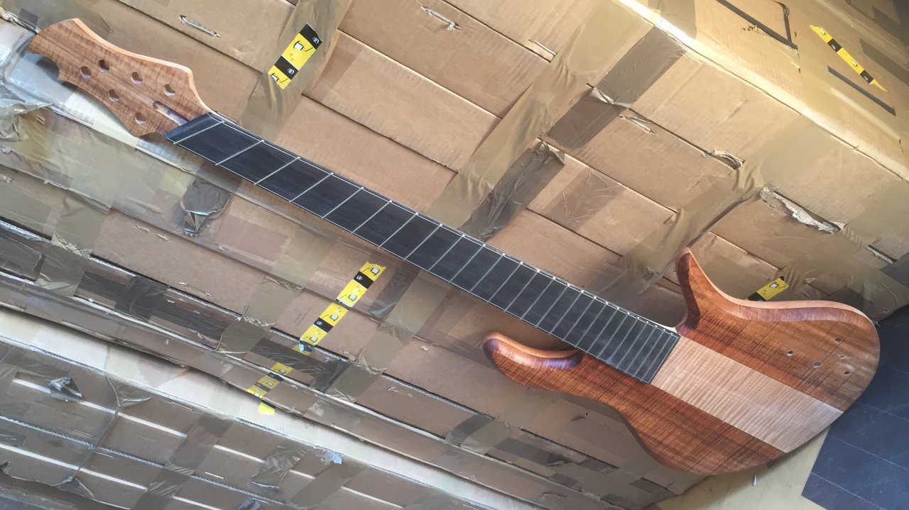

  • #1.340
@Torillo-basses Eine Frage zu dem 6er. Es sieht so aus, als wäre der Hals über die Länge gleich breit, also dann mit parallelen Saiten. (Wide Neck?) Oder ist das eine optische Täuschung.
Das täuscht! Stringspacing ist 9mm auf 18mm
