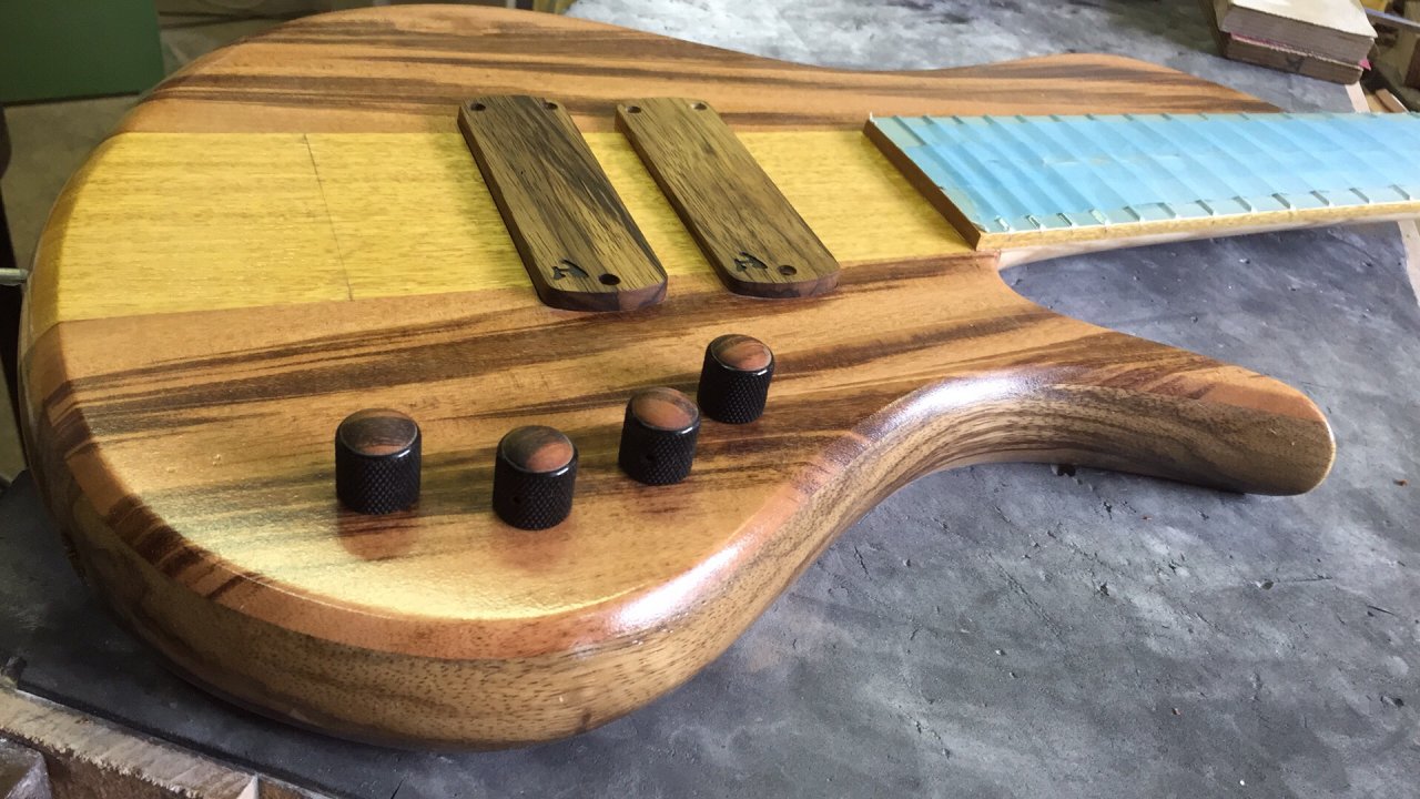

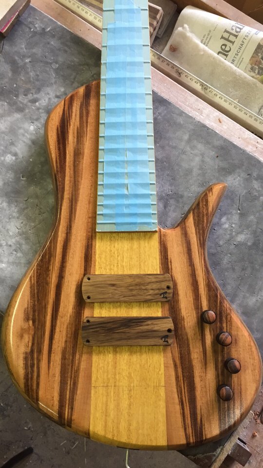

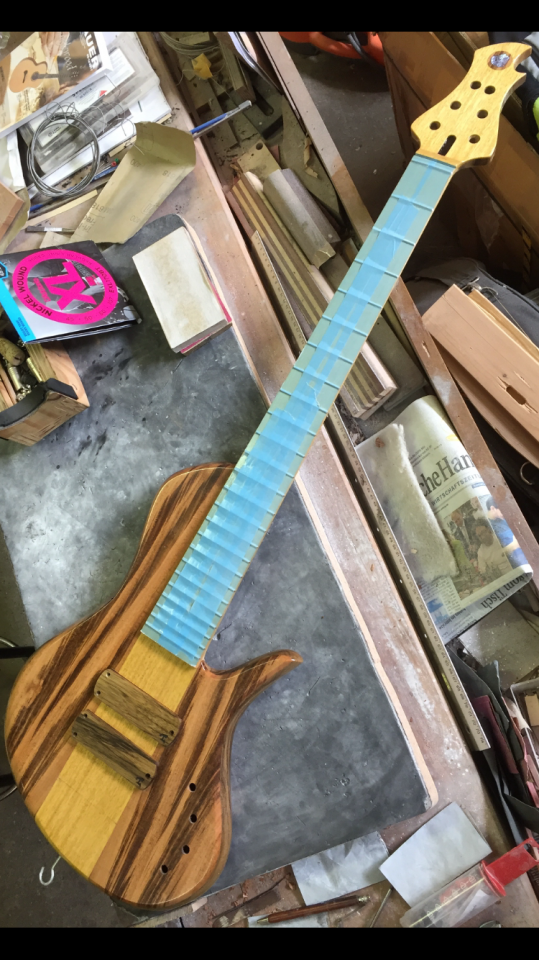

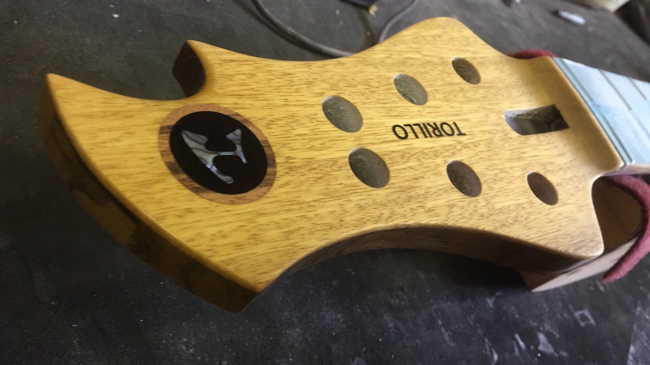

Today ist Pickup-fräsing-day
Ich habe mir ja vorgenommen die Fräsungen (zwecks bestimmter Vorteile) nach der Grundierung zu machen. Plan ging auf, nur das es cleverer gewesen wäre, erst die Grundierung zu schleifen, aber so geht es auch.

  • #1.375
Mich stört ein bisschen, dass die Maserung der Pickupkapper quer zum Bass veräuft. Das nimmt irgendwie den Schwung raus.
Ansonsten: wunderschöne Bässe, wie immer.

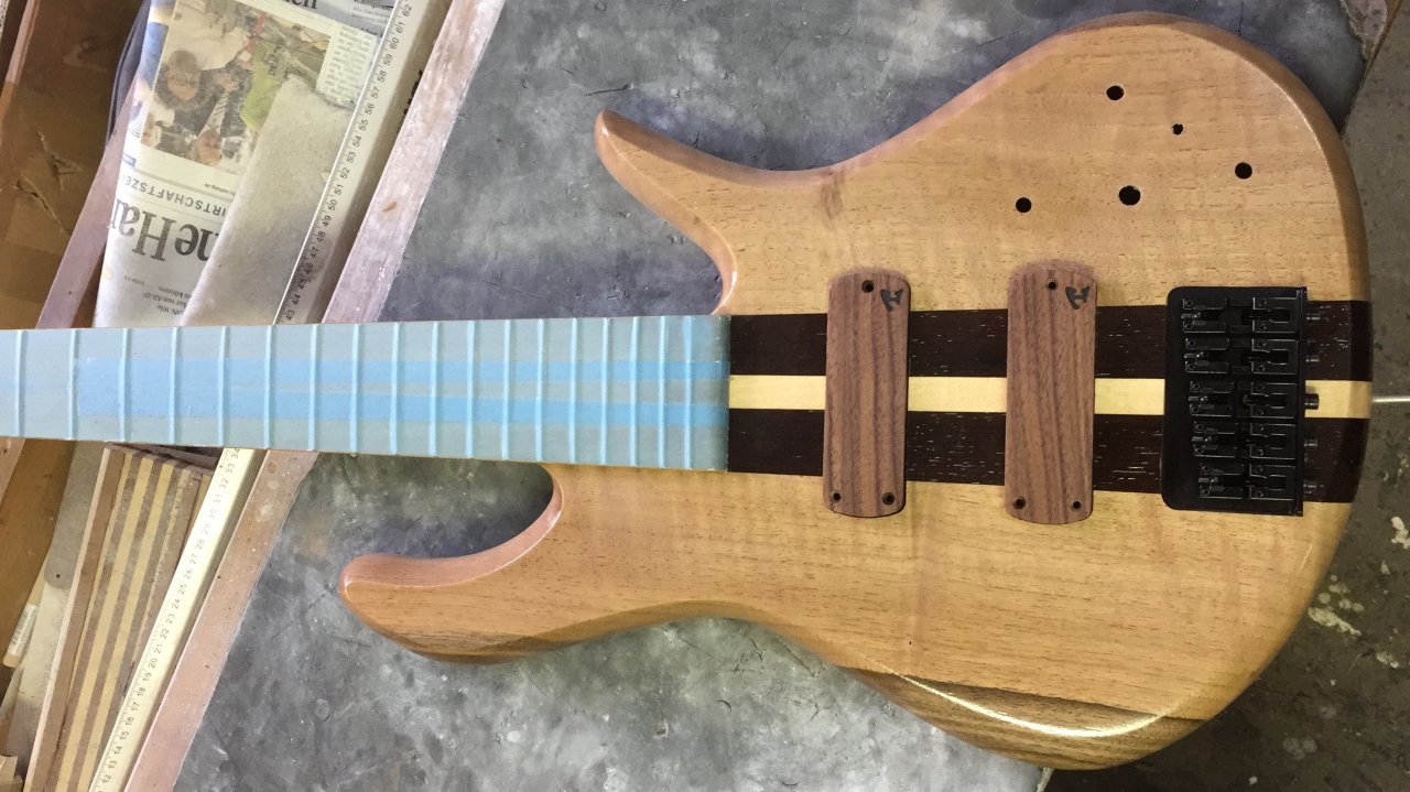

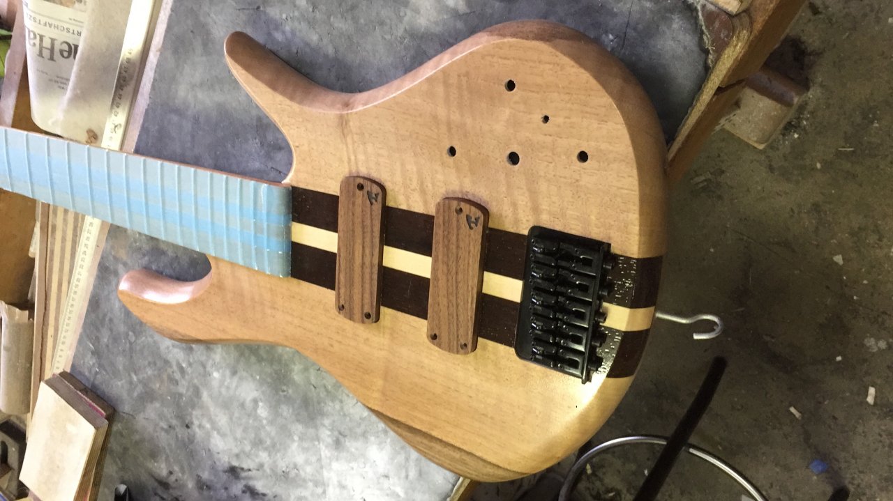

  • #1.377

  • #1.379
ich bekomm immer wieder lust bei diesen bildern von dir einen thunderbird mit ein paar specials bauen zu lassen... jetzt müßte ich nur noch lotto spielen, damit ich da gewinnen könnte.
schön übrigens, daß du ein havana club mojitoglas in der werkstatt stehen hast. das ist echt eine vertrauensbildende maßnahme.
Reaktionen: claudio, Torillo-basses und Stainless
  • #1.380
Das Glas gehört hier zum Kücheninventar! Alkohol nicht!
Btw: ja Thunderbird ist toll! Ich spiele selbst Einen von Gibson. Was wären denn deine Verbesserungen?
