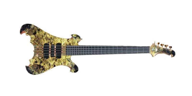

Also wenn ich mal zuviel Geld habe und noch besser spielen kann, träume ich ja von so einem hier:
Nur als 4 Saiter mit 2 Splitcoils mit Holzkappen wie beim Buzzard
Ergonomisch vielleicht nicht top, aber besser als beim Thunderbird ;)

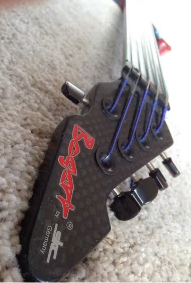

Ich hatte für den Ray'nBird auch über eine Headless-Brücke nachgedacht. Dann spart man sich schonmal das Gewicht der Tuner an der Kopfplatte. sowas habe ich mal iegendwo gesehen, Bass mit Kopfplatte und Headless-Brücke, war das ein LeFay?:confused:
Bogart macht das auf einigen seinter Bässe, so kann das aussehen:
