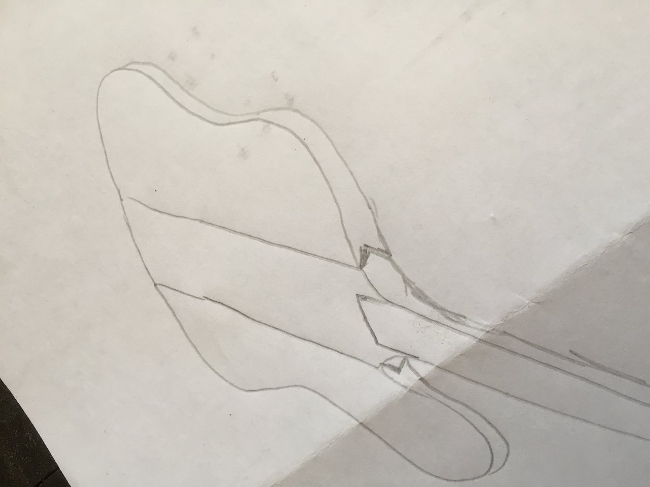

Ich meine das die Flügel nicht auf gerader Fläche verleimt sind sondern AAAAHRG WIE NENNT MAN DAS????? Ähnlich wie Schlitz und Zapfen

  • #1.432
du meinst, die sind nicht angeleimt sondern eingeleimt? vollflächig eingezapft?
ozapft. vollmundig angezapft. warum stehen die pilze im wald? weil die tannenzapfen.
  • #1.433
Meinst du eine Nut-Spund-Verbindung?
Fällt glaube ich aber auch in die Kategorie Nut-Feder-Verbindung.
Die Feder wird halt nicht eingelegt, sondern als Spund aus dem Holz gearbeitet.
  • #1.435
Ich habe es mal versucht zu Zeichnen.
Reaktionen: Bassmanische Beutelratte und Gast74883
