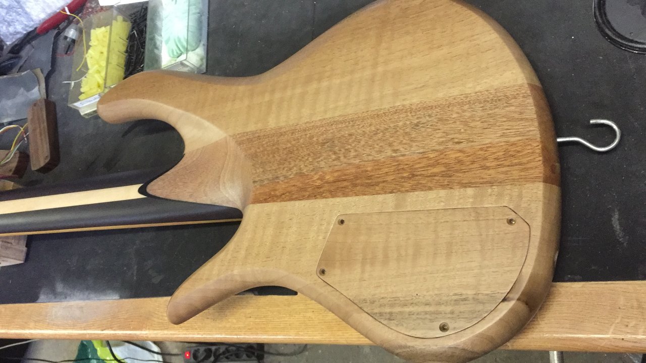

Interessant ist der Artikel zu dem Holz! Das schnellst wachsende Edelholz , dessen Jahresringe einen Abstand von 4cm erreichen... sowas würde ich nie verbauen.
Das macht schon Sinn.

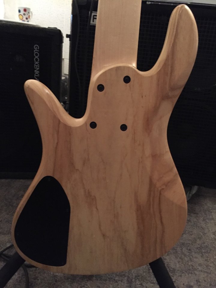

Ich habe im Laufe der Jahre eine Tendenz für mich herausgefunden:
Je größer der Abstand der Jahresringe, desto schlechter die Tonqualität des Holzes. Das ist mir vor allem bei Esche aufgefallen. Da hatte ich zB. 2 Foderas, deren Korpusse aus Swamp Ash waren. Diese hatten extrem breite Jahresringe und waren auch sehr leicht. Beide Bässe wollten einfach nicht klingen. (zumindest nicht so wie ich mir das vorgestellt hätte).
Mein Kristall Steady 6 ist mit ca 4,2 Kg auch sehr leicht. Dessen Body ist auch aus Sumpfesche. Jedoch sind hier die Jahresringe sehr eng. Wie mir Gitarrenbauer bestätigt haben, ist dies ziemlich selten und schwer zu finden.
Meisten ist die eng gewachsene Esche eher in der schweren Abteilung.
Anbei Fotos der Rückseiten der beiden Bässe.
Beim Fodera waren die Ringe etwa 1-2cm breit, also über die Korpusdicke grade mal 2-3 Ringe, wenn überhaupt. Das Holz war auch recht weich. Wenn man auf den Korpus geklopft hat, hat es ein dumpfes "Plop" gemacht. Da hat die 0,5cm dicke Riegelahorndecke auch nichts genutzt. (die war übrigens auch ziemlich weich)
Sah aber recht schick aus.....

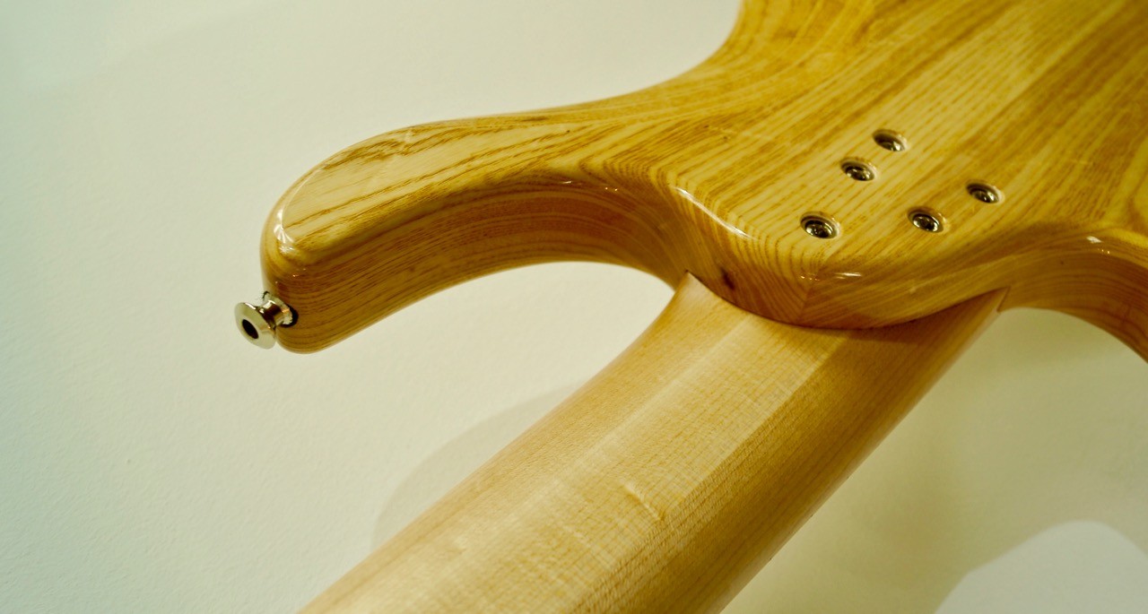

Der Kristall hat über die Korpusdicke etwa 20 Ringe (!!). Das Holz ist sehr leicht aber gleichzeitig auch sehr hart. Wenn man hier auf den Korpus klopft, macht es "Booong". Und aussehen tut es auch gut. ;-)

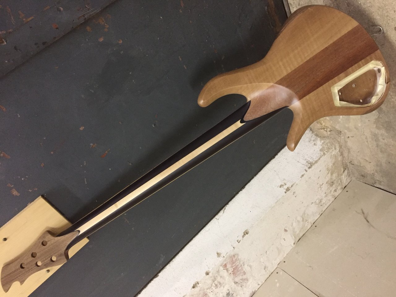

Et voila... wieder eine Lackierung fertig :)

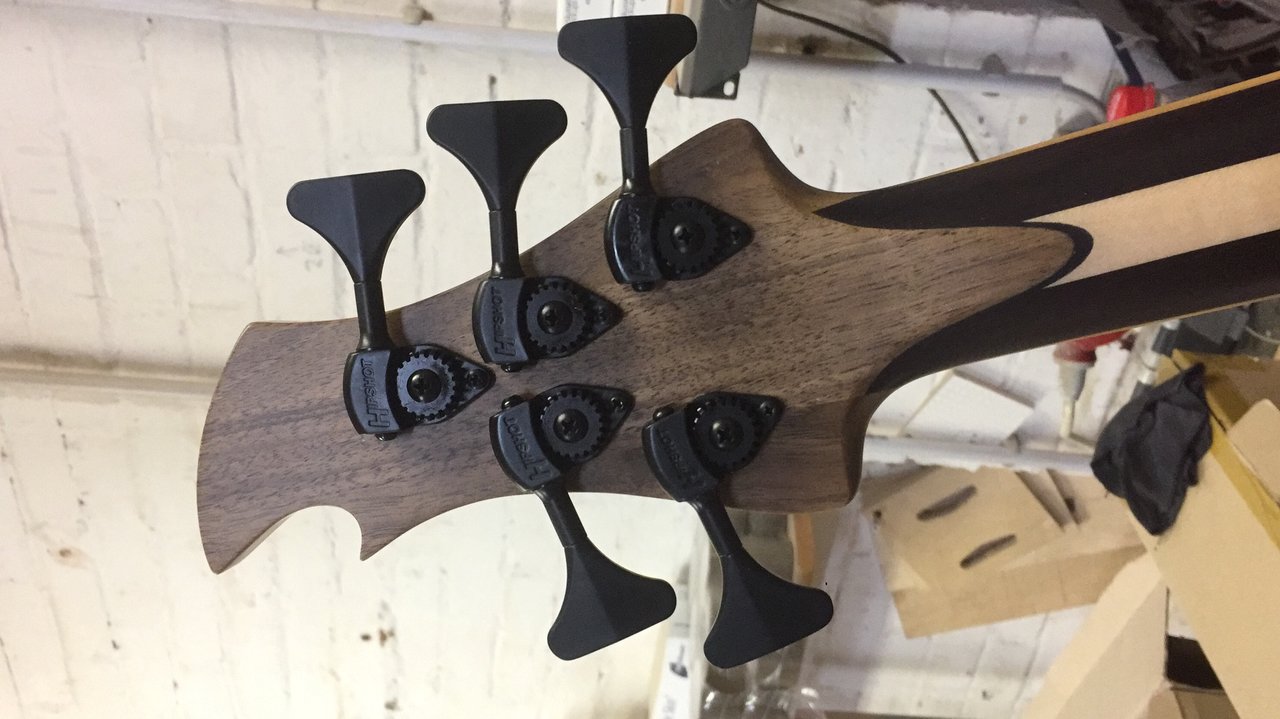

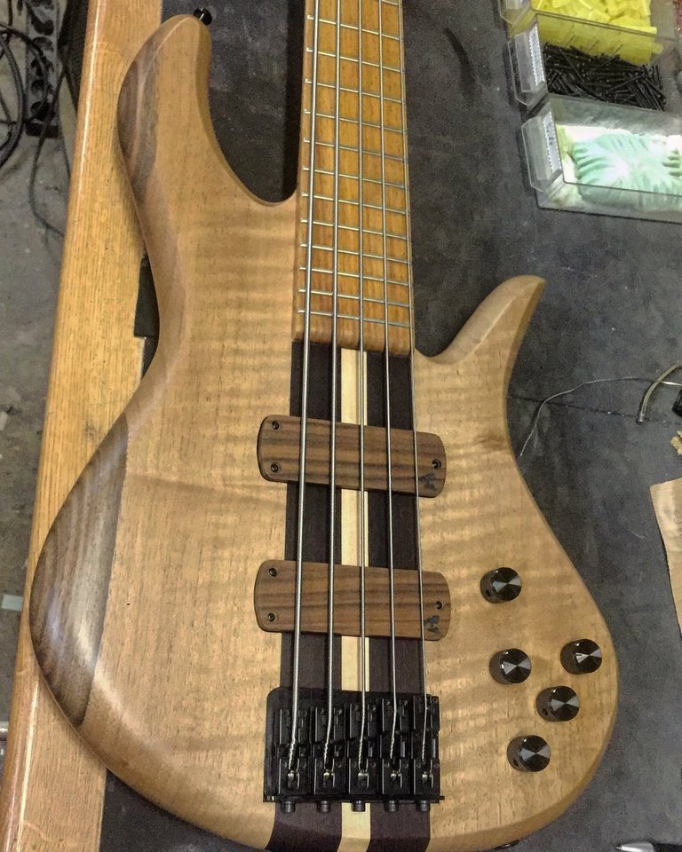

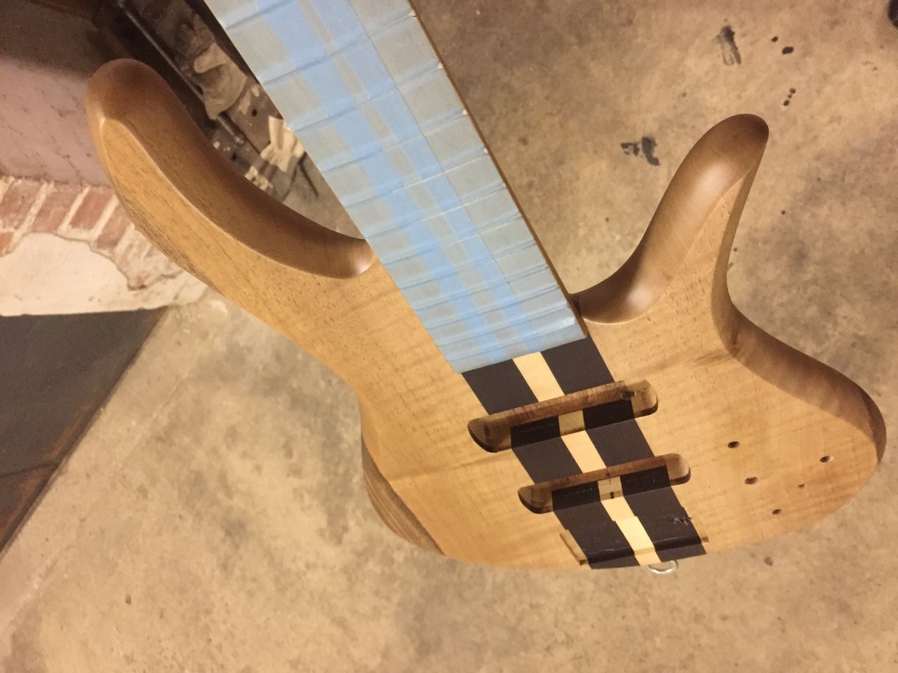

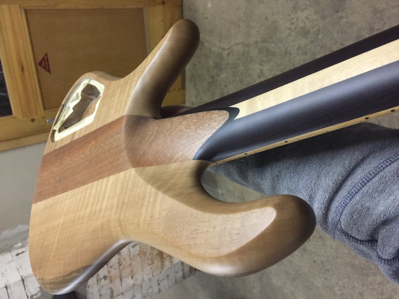

Newborn of the day
Volta5
-Walnut-body
-Wenge/maple/Wenge-neck
-Mahogany toneblock
-Salomon Padouk fretboard
-matt nature laquer finish
-34"
-bone nut+zero fret
-24 frets
-Schaller 2000 bridge
-Hipshot Ultralite tuners
-Torillo humbucker (parallel wired)
-Torillo PS-1 preamp: vol (push/pull=active/passive), Pu-blend, treble (works also in passive mode), filter, filter idensity.
Reaktionen: 16fuss, schubi, claudio und 6 andere
  • #1.529
Interessante Elektronik! Kannst du da mal mit Aufnahmen die Grenzen für treble/tone, filter und idensity ausloten?
BTW: 1x filter zu viel oder?
Na Filterpoti und Filter-Idensity-Poti damit kannst du praktisch den Filter einfaden

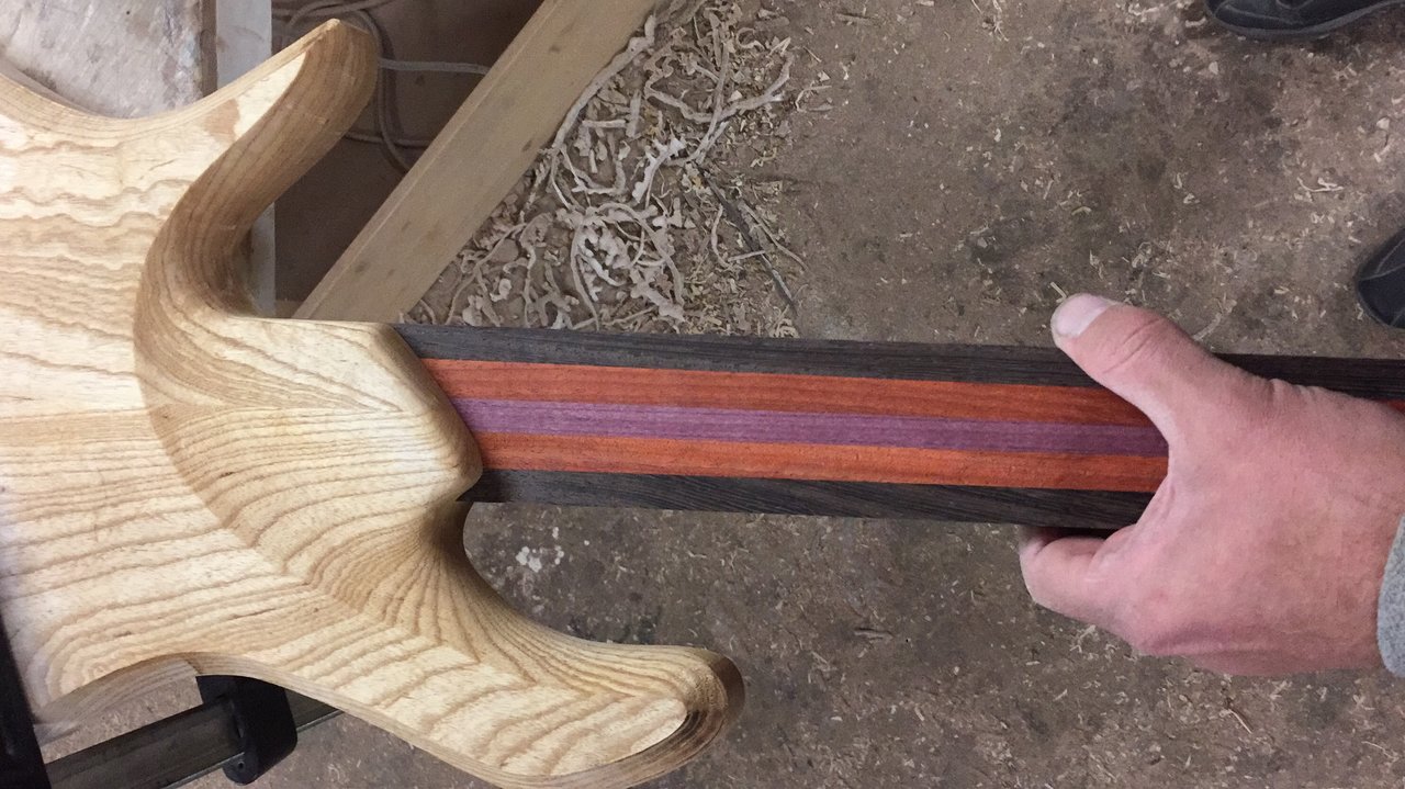

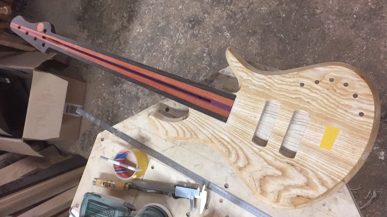

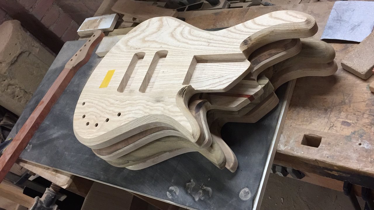

Grob geshaped. Geriegelte Esche mit Bloodwood-Top

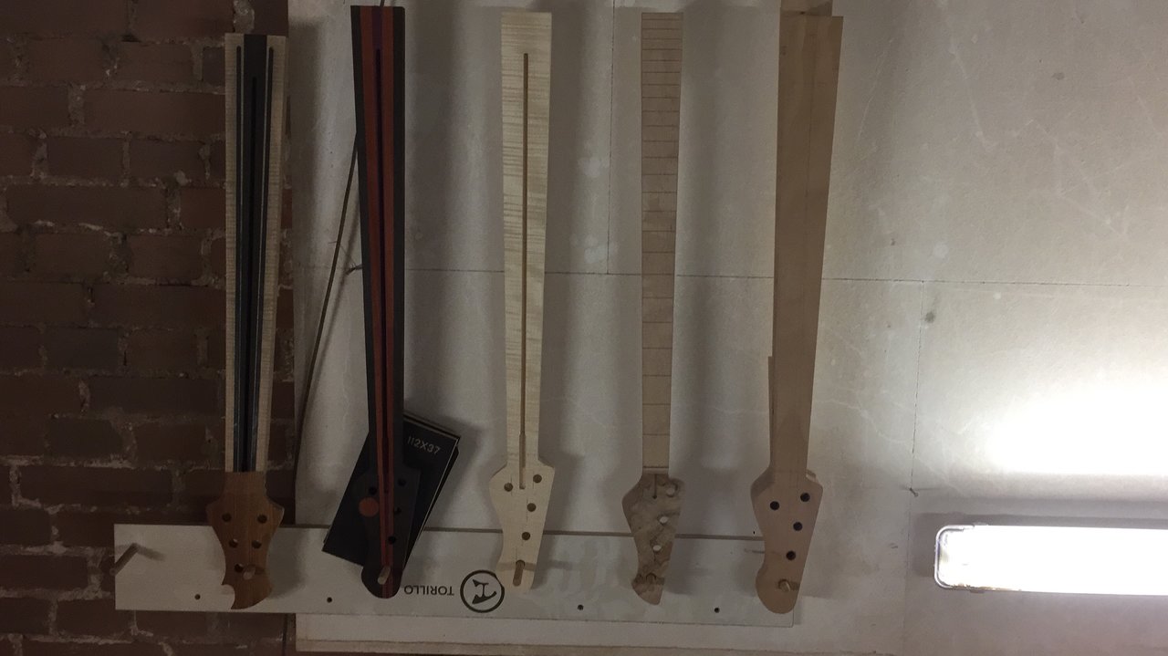

...und jetzt ein kühles Feierabendbier 8-)

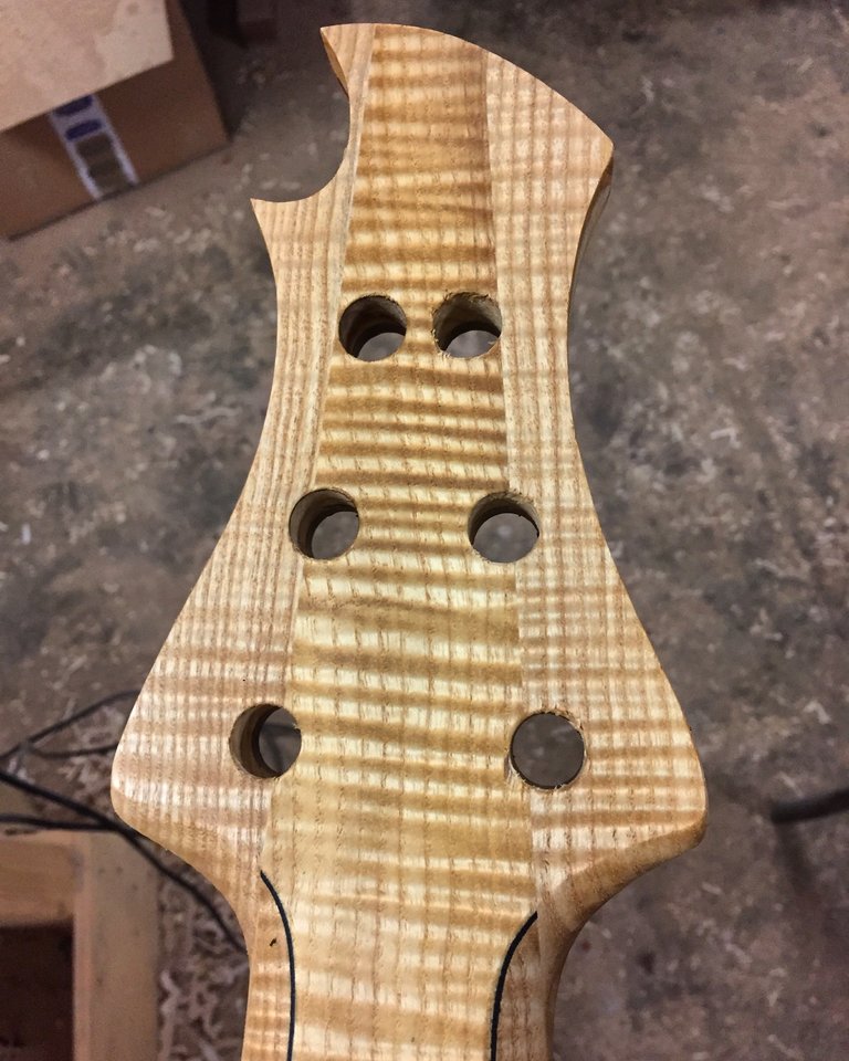

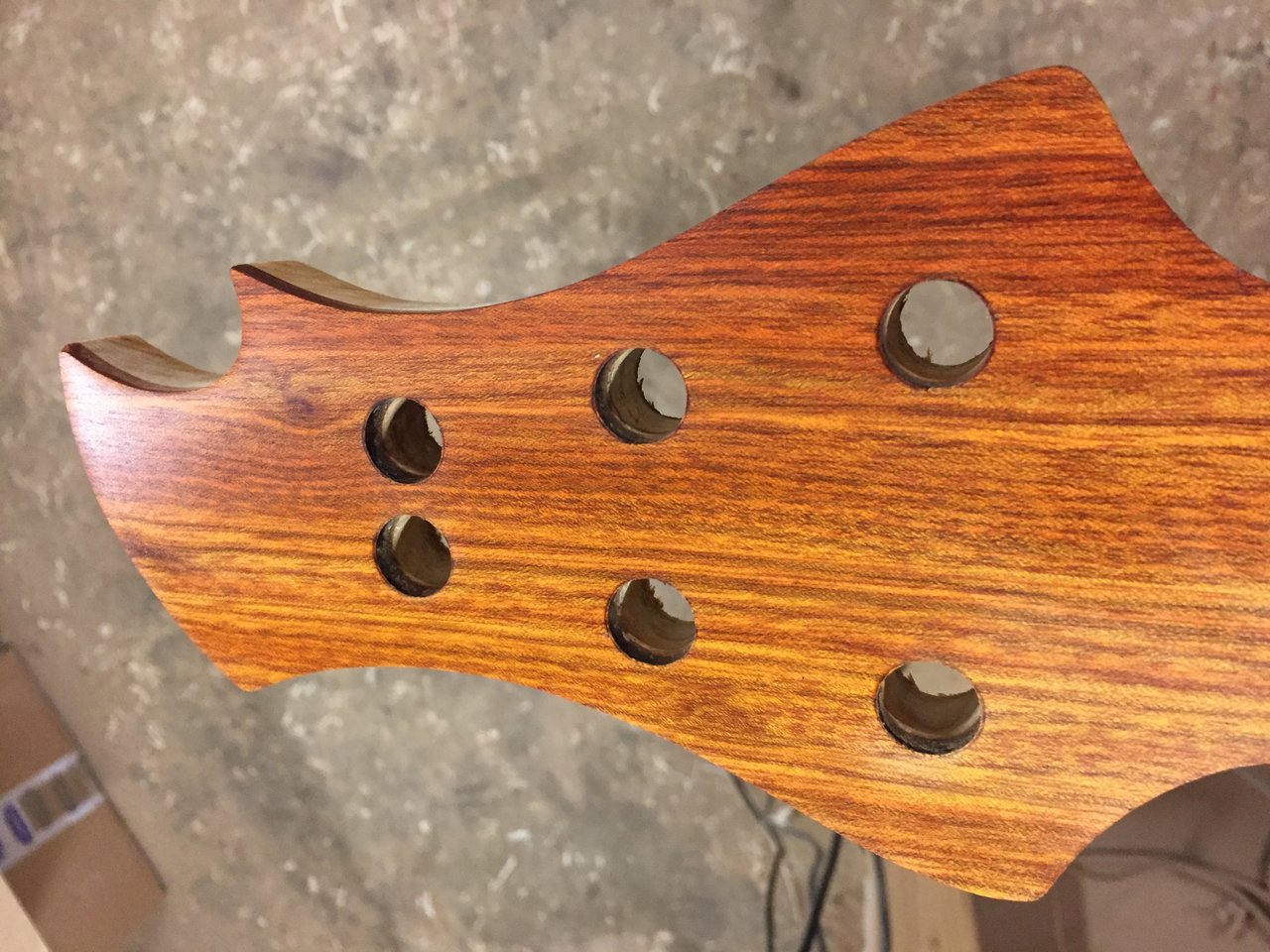

Seh ich da andere Kapfplattenformen? Für was sind die?
