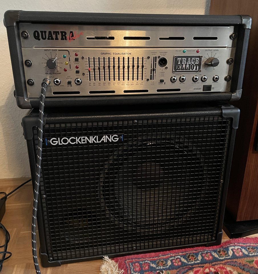

  • #2.324
So, da ist die Gurke
 đŸ„’đŸ€“
Der LĂŒfter ist ne scheiß Turbine, verdammt. Die Kiste kommt wohl morgen direkt zum Schrauber & bekommt einen LĂŒfter-Mod. Zudem ist der LĂŒfter nicht ganz fest & macht zusĂ€tzlich auch noch VibrationsgerĂ€usche.
Ansonsten macht das Teil eine sehr guten Eindruck. Der musste wohl noch nicht wirklich hart arbeiten in seinem bisherigen leben als Wohnzimmer-Amp. Gut so.
Danke noch mal an @BergiaBurns & @der|grmpf und meinen Bruder fĂŒr die logistische UnterstĂŒtzung!
:prost:
Reaktionen: rootbert, win311, Der P und 7 andere

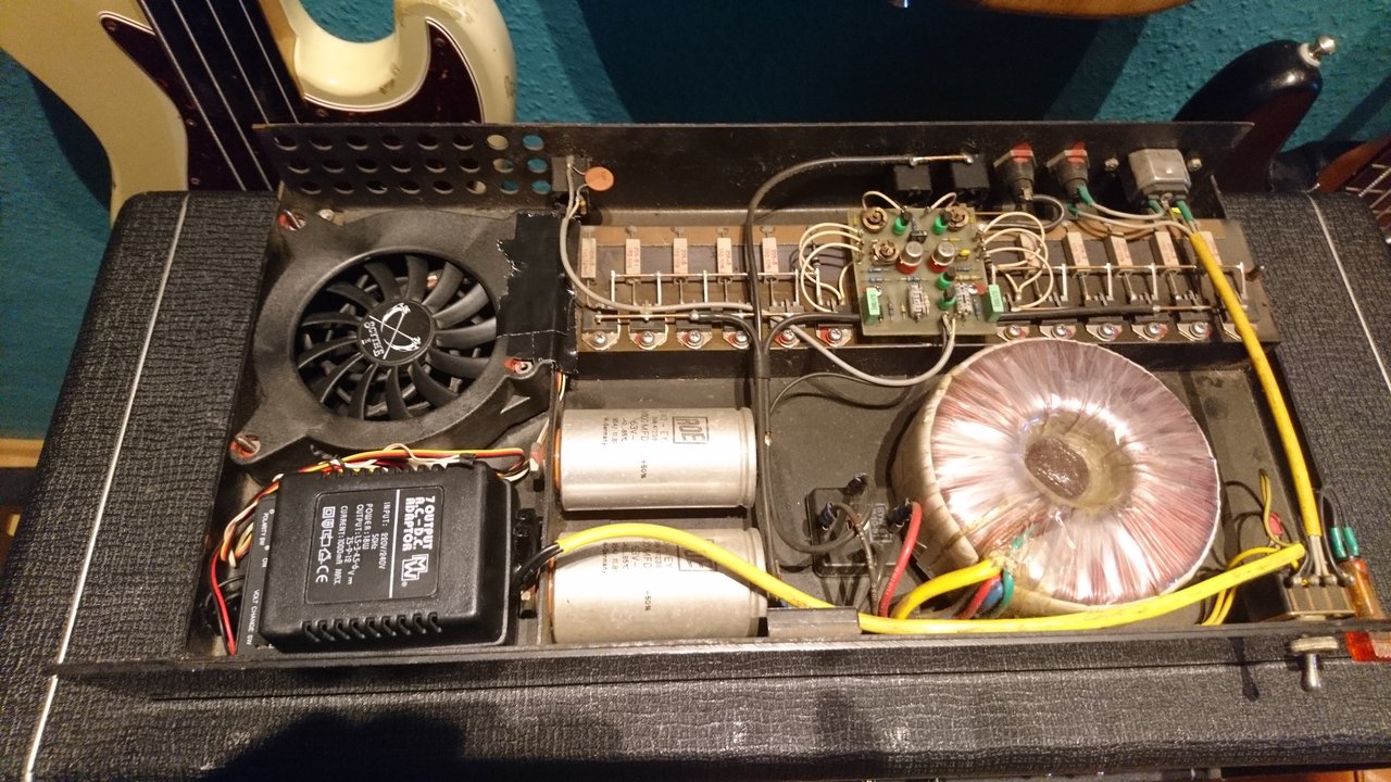

  • #2.331
 đŸ„’đŸ€“
:prost:
Ich habe bei meinem Hexa einen 12V-Noctua-LĂŒfter mit recht hohem Durchsatz eingebaut, zur Versorgung ein kleines Schaltnetzteil (100-240V auf 12V), der ist sehr leise und kĂŒhlt ausreichend. Den Original-LĂŒfter sollte man nicht wegwerfen, falls man den Amp mal an einen Nostalgie-Fan verkauft.
Reaktionen: LovinRomance, OliB., matteagle und eine weitere Person
  • #2.333
Nur fĂŒr einen LĂŒfter ja. Es gibt sie auch als Schaltnetzteile, noch kleiner und leichter, ausserdem machen sie aus allem ĂŒber 100V primĂ€r sekundĂ€r 12V.
Edit: Stören tun sie den Amp ĂŒberhaupt nicht, keinerlei Einstreuungen.

  • #2.335
Sind beide geeignet, das erste ist grösser, glaube ich.
Ich habe folgendes genommen:
Das ist zwar teurer, hat aber Befestigungslöcher und ich konnte keine Einstreuungen durch das Schaltnetzteil in den hochohmigen Röhrenamp feststellen. Das kann bei den billigen Teilen anders sein, Deine Beispiele kenne ich aber nicht.
Reaktionen: LovinRomance und Der P
  • #2.336
So sieht die Lösung fĂŒr Arme aus. Scythe 12v LĂŒfter an ein billiges verfĂŒgbares Netzteil angeschlossen. Der original Papst LĂŒfter wollte 220v und war eine Turbine
AnhÀnge
Reaktionen: LovinRomance, OliB., Der P und 3 andere
