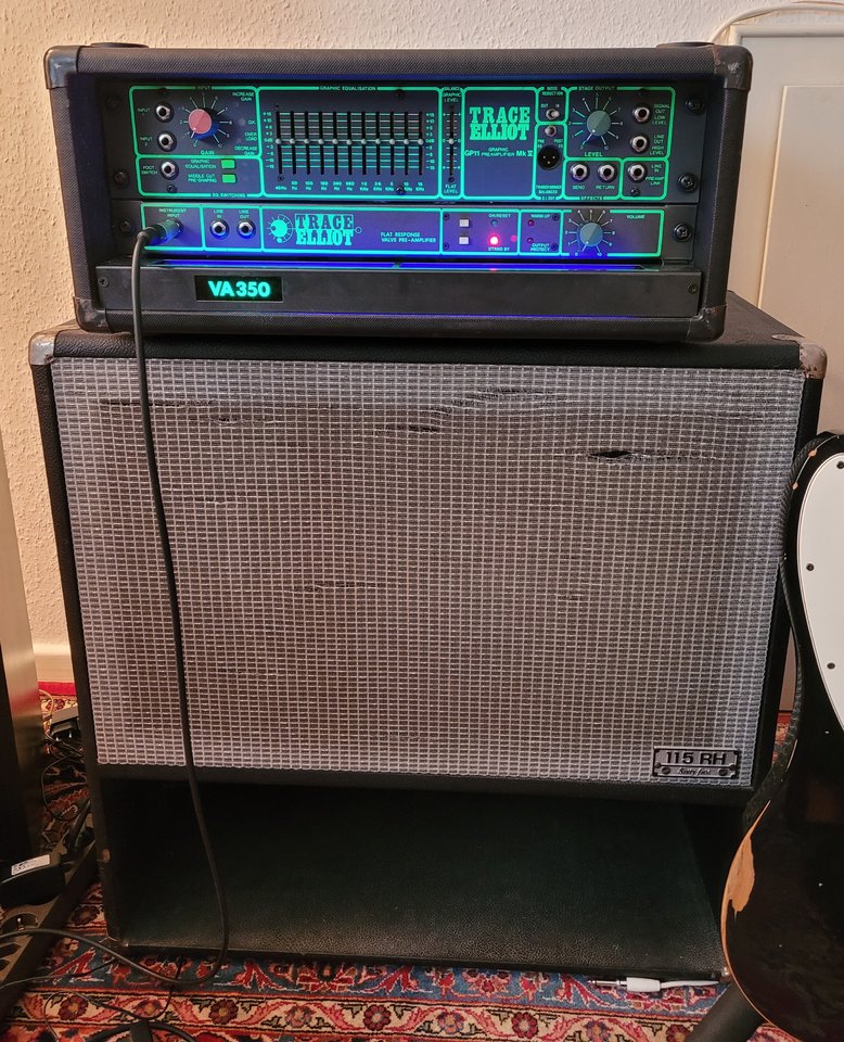

So...knapp 500km liegen hinter uns, jetzt steht er hier, mein 2. VA350.
Wat ne geile Sau! 😍😎👍
Reaktionen: win311, BergiaBurns, matteagle und 8 andere
