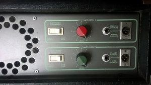

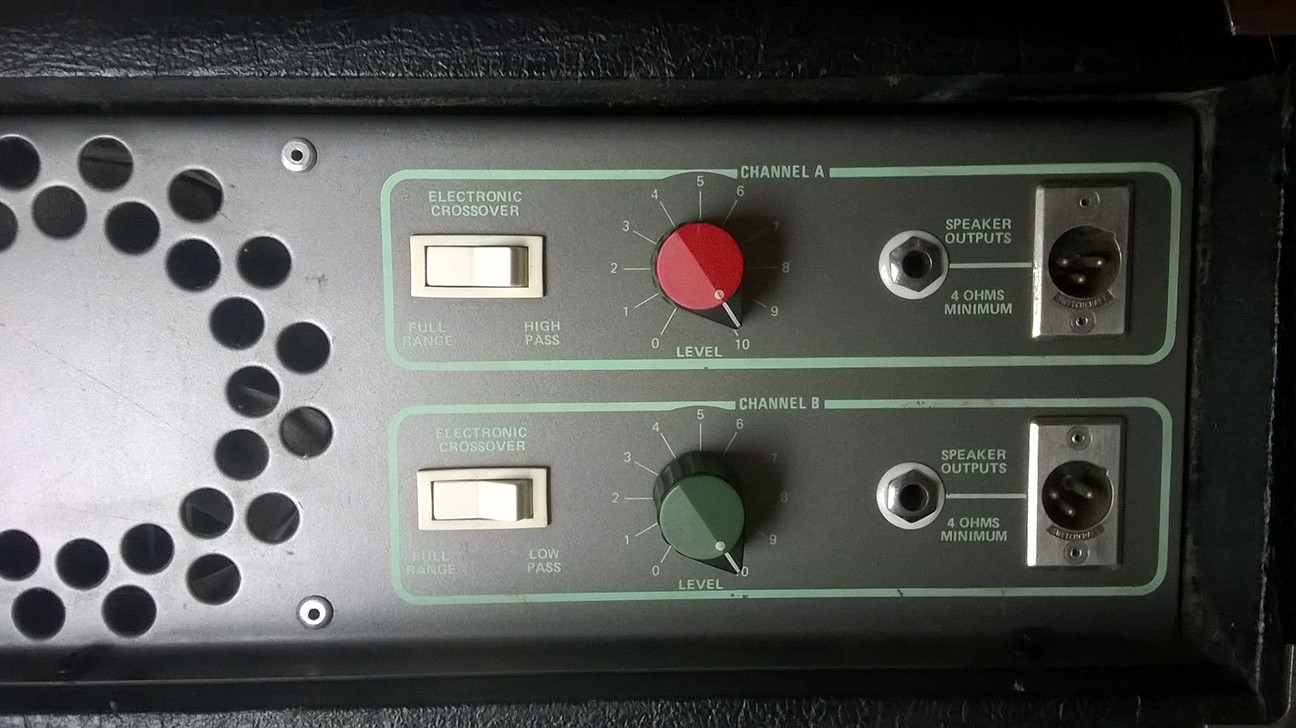

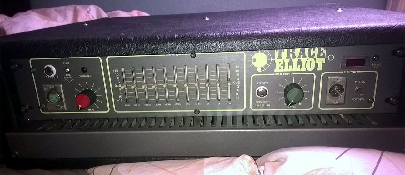

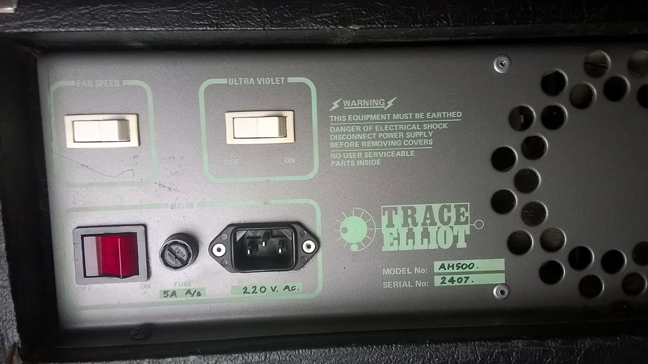

Hallo zusammen,
ich habe in meinem Kinderzimmer noch dieses Teil hier gefunden. Hinten steht ja drauf, dass es ein AH500 ist, und vorne ist ein 11 Band Equalizer, dann nehme ich an, es ist ein AH500 GP11? Kann mir jemand sagen, von wann die Teile ungefähr sind und was man damit so anstellen kann? Ich habe mal gelesen, man könnte die zwei Ausgänge zu einem 500 W Ausgang brücken, geht das hiermit auch? Danke fürs lesen. :)
  • #225
Hallo zusammen,
ich habe in meinem Kinderzimmer noch dieses Teil hier gefunden. Hinten steht ja drauf, dass es ein AH500 ist, und vorne ist ein 11 Band Equalizer, dann nehme ich an, es ist ein AH500 GP11? Kann mir jemand sagen, von wann die Teile ungefähr sind und was man damit so anstellen kann? Ich habe mal gelesen, man könnte die zwei Ausgänge zu einem 500 W Ausgang brücken, geht das hiermit auch? Danke fürs lesen. :-)
Anhang anzeigen 68357 Anhang anzeigen 68358 Anhang anzeigen 68359
Ui, das ist ein ganz früher AH 500, der stammt aus Anfang der 80er, ich denke ca. 1982. So einen hatte ich auch mal, geiles Teil!
Was man damit machen kann? Bass spielen oder alternativ ein Abrissunternehmen gründen.
Nein, die Endstufen sind nicht brückbar, der Amp hat 2 x 250 Watt RMS. Aber eine Endstufe allein ist wahrscheinlich schon lauter als jeder moderne 500 Watt Amp.

Danke, das hilft mir weiter. Ich werde mal eine Box beschaffen und schauen, ob aus dem Teil noch ein Ton herauskommt. :-)
Wäre auch interessant zu wissen ob diese Seriennummer "2407" die hinten eingetragen ist, tatsächlich hochgezählt und einzigartig ist. Falls dies so ist, wurde genau dieses Gerät schon einmal hier besprochen: https://www.bassic.de/threads/trace-elliot-ah500-unklarheiten.14800127/
  • #227
Seriennummern werden in der Regel nur einmal vergeben, dafür sind es ja Seriennummern...
Außerdem wirst du doch wissen, wo du den Amp her hast, oder?
Irgendwie kommt mir die 2407 bekannt vor. Welche Funktion hat die XLR-Buchse auf der linken Seite? Wird hier ein Fußschalter angeschlossen, mit dem man das Preshape an- und ausschalten kann?
  • #228
Mein Amp wurde von Marc Sieben damals so modifiziert, dass über diese Buchse ein Fußschalter für das Preshape angeschlossen werden konnte. Und wenn dieser Amp das hat, war das mal meiner.
  • #229
In den meisten Fällen stimmt das, aber letztlich gibt es keine Definition dafür und es gibt auch "Seriennummern" die nicht ein einzelnes Element in einer Menge gleicher Elemente identifiziert, z.B. ist dies der Fall bei ISBN. Es hätte auch sein können, dass es eher so eine Art "Modellnummer" ist. Aber du hast schon recht, bei einem technischen Gerät ist es wohl tatsächlich eine einzigartige Nummer.
Ich weiß, dass ich ihn damals von einem jungen Mann gekauft habe, und das lief glaube ich nicht über bassic.de. Daher fand ich es interessant, dass es zu diesem Gerät schon mal eine Nachfrage gab. ;-)
Zu den XLR-Buchsen kann ich nichts sagen.
