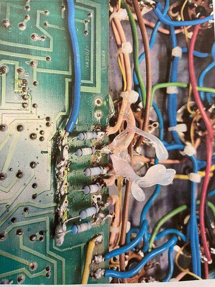

Mein gebraucht gekaufter 2. VA350 ist jetzt seit Wochen beim Techniker, weil er auf einmal nicht mehr einschaltbar war.
Er hat sich daraufhin der Röhrensektion gewidmet und festgestellt, daß da auch viel absolut unprofessionell verbastelt wurde.

Hier mal ein Beispielfoto:
Die schriftliche Zusammenfassung kommt noch.
Sind denn nur noch Idioten am Start?????

  • #2.476
Dewe
Wie gewonnen so zerronnen......
Es ist zum Heulen!
Deswegen will ich keine Platinenamps. Mit Point to Point oder auf Turretboard braucht man so was nicht verbasteln. Tut mir leid, dass du so was erwischt hast.
Reaktionen: LovinRomance, StonerGreg, BassZwerg und 3 andere
  • #2.477
....das sieht aber nachgelötet aus.
Farblich nicht ganz eindeutig: 180k? gelb ist ja dabei. Gitterableitwiderstände?
Ist da mal ein Röhrensatz " durchgegangen?"

Wenn ich das wüsste.
Es ist zum Heulen!
Kopf hoch, sowas kann man retten. Ich hatte mal einen HIFI Verstärker, der von einem Bastler von Pentode auf Pseudo Triode (EL34) umgebaut wurde. Der Bastler hatte auch den Lötkolben, welchen man zum verlöten der Dachrinne nimmt, benutzt. Das sah genau so aus, es hatten sich auch Leiterbahnen gelöst. Ich habe den aber wieder hin bekommen und bis jetzt läuft der ohne Probleme (schon 14 Jahre).
Die Löt-Dingsens (Punkte sind das ja nicht) sehen aber auch finster aus, man man man.
