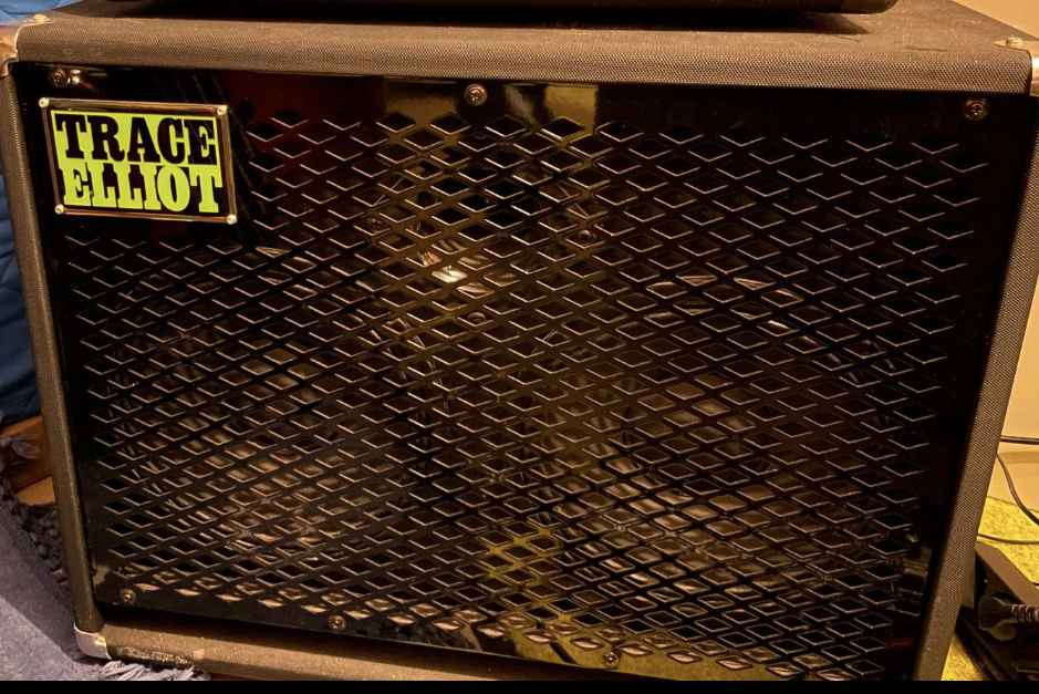

Und dann will der Verkäufer noch die "neuere" Peavey? Box (1028H?) mit verkaufen...
Verständlich, ich würde auch versuchen beides zusammen zu verkaufen
Taugt sie was? Boxenmäßig bin ich ja voll ausgestattet, aber 10er Boxen sind nicht mit dabei. Hat irgendwie noch nicht so gefunkt zwischen uns...
Zu welchen Preis (ca.) bekommt man die denn los?
Danke für evtl. Antworten.
Kommt auf die Box an. Ich hab seit Jahrzehnten keine TE Box mehr gespielt, habe den 10er Sound der TE Boxen aber als eher "gutmütig" in Erinnerung, ohne aufdringliches scharfes Sägen in den Mitten/Höhen.
Da können die anderen Kollegen aber sicherlich mehr dazu sagen ob die angebotene 10er Box der klanglichen "gutmütigen" Ausrichtung der früheren 10er TE Boxen noch entspricht.

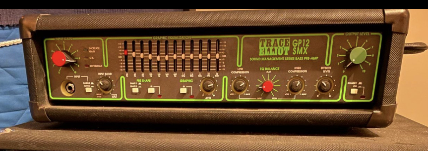

Das macht mit Sicherheit den Charme des Konstrukts aus.
absolut. Clive Button wusste wohl sehr genau, was er da konstruiert hatte. Übrigens klingen gut gesättigte TL072 durchaus cool, hätte ich nie gedacht. Ich habe früher immer geglaubt, dass der schöne Klang an der Sättigungsgrenze der TE Vorstufen von der Röhre kommt. Erst als ich mir damals zur Revision die Pläne zu meinem SMX besorgt hatte, ist mir ein Licht aufgegangen, wo da der Hase läuft :-)

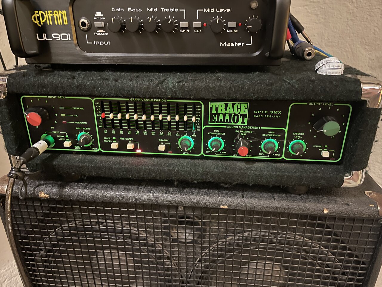

Richtig!
Die Röhre im SMX ist nichts weiter als eine klassische Initial Stage so wie man sie bei vielen anderen (Voll-)Röhrenamps auch findet.
Das Ziel ist daher eher dass genau an der Stelle eigentlich eher NICHTS zerren soll.
Es sei denn man geht quasi mit der Brechstange ran und füttert den Eingang mit einem ausreichend hohen Signalpegel.
Die Verstärkung ist an der Stelle auch nicht moderat sondern eher als normal anzusehen, und damit ist ja auch eine gewisse marginale Klangfärbung der Röhre gegeben. Würde man den Katoden C entfernen, es würde ganz anders aussehen!
