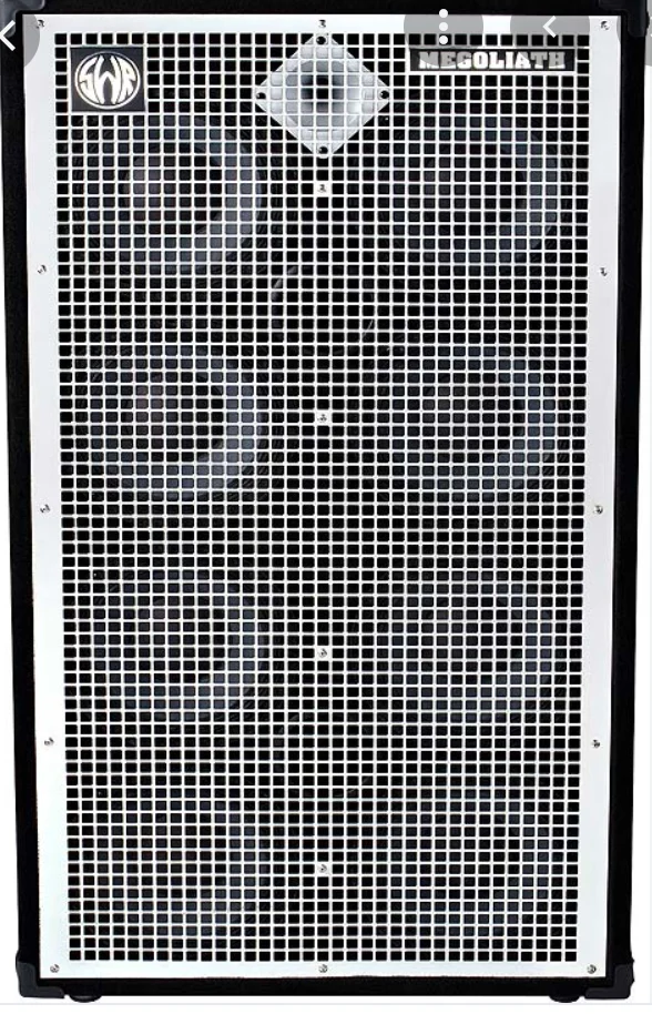

  • #2.619
Also meine SWR-Boxen haben ...
... alle ein per Frequenzweiche angesteuertes FOSTER-Expo-Horn, um zu klingen. Andere Hersteller nutzen ihre Hochtontechnik, manche lassen sie weg. Das addiert die (mir jedenfalls) erforderlichen Höhen, die selbst 6-Zoll-Speaker wegen ihrer Trägheit niemals brächten. Viele früher verbauten Low-Budget-Hörner in Bassboxen waren unsäglich nervig in der Höhenwiedergabe. Die Fosterhörner sind ok und auch belastbar, wenn man sie ein wenig equalized per Amp. #
Kleiner Exkurs :engel: dazu:
Ich hatte mal eine SWR 8x10 ("Megoliath"), da war nur oben zwischen den separat ansteuerbaren 4 x 10" ein solches Horn, siehe Abbildung. Ich habe dann unten noch ein Zweites mit Frequenzweiche (Kondensator!) zwischen die dortigen 4 x 10" nachgerüstet, damit ich einen schönen Chorus oder Flanger mit zwei separaten Wegen in einer Box qua senkrecht realisieren konnte incl. Regeleinheit Hochtöner. Die 8 x 10" sind ja eigentlich zwei Units in einem Gehäuse - soweit ich sah. Separat angesteuert ist das dann ein wunderbarer Stereo-Sound. Die hab ich dämlicherweise vor vielen Jahren wieder verkauft. Später kaufte ich ein solches Trumm erneut, weil ich sie vermisst habe, die habe ich heute noch. Die habe ich aber noch nicht wieder mit dem zweiten Hochtöner "nachgerüstet", weil es gar nicht so trivial ist, diese Box zu öffnen. Innen sind die Leitungen in der Art wie Seile senkrecht und waagrecht "verspannt", damit nix rappelt. Da musste man in der korrekten Reihenfolge vorgehen, um es wieder so hinzukriegen. Einfach die Speaker rausnehmen war nicht, alles kurz und auf Zug, nicht mal der Lötkolben ging da zum Ablöten zwischen - ich glaub zuerst musste ...
... der linke Griff raus.
Gruß Klaus
