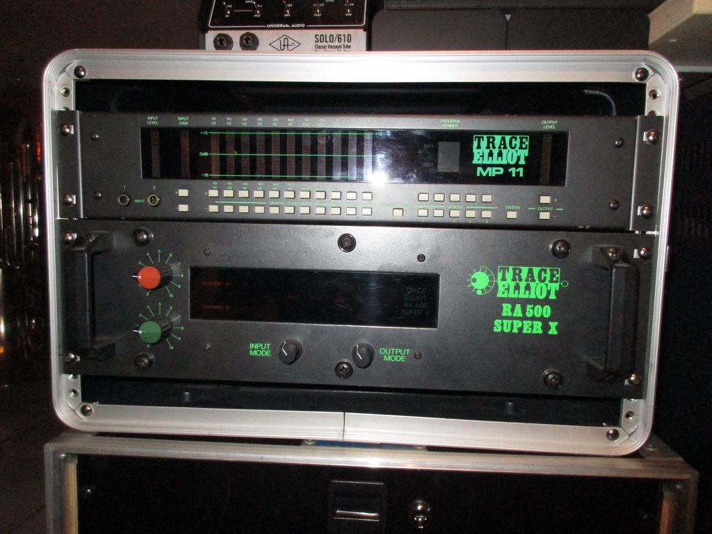

Die Preamps sind unterschiedlich.
Der SMX hat 2 unterschiedliche Preshapes, eine zumischbare Röhre
und einen 2Band Kompressor.
gross sind die klanglichen Unterschiede zwischen Series6 und SMX Vorstufen nicht, die SMX rauschen und brummen weniger und die SMX sind auf jeden Fall wartungsfreundlicher, wohingegen die Series6 gefühlt ein wenig knackiger klingen, soundmässig sind das aber Nuancen, ist alles Clive Button Design und der wusste schon was er tat. Der Kompressor in den SMX ist wirklich gut (jedoch die verwendeten VCA Chips nicht mehr erhältlich). Ausserdem wurde die Luftführung des Gebläses geändert, in den SMX schwurbelt das Ganze einiges leiser.
Ich mag beide, habe eine Series6 mit 300er Monoendstufe und eine SMX mit 600er Stereoendstufe. Daneben ist in der Hexa ja eine VX Vorstufe, welche technisch eine Series6 mit zusätzlicher Preampröhrengainstufe ist.
EDIT: Mk.V habe ich auch noch, das ist komplett anders. In meinem Fall aber auch speziell, MP11 11 Band programmierbare Vorstufe und RA500 Super X Stereoendstufe.

  • #2.825
Hallo Claudio,
als Kenner: wie schätzt Du den Unterschied MkV ( habe ich auch noch seit 30J) und den hochgelobten SMX ein?
Der MkV ist ja noch "zu Fuß", fast ohne OP's aufgebaut, Kompression benötige ich nicht, die Tipptaster.. kann damit leben, Rauschen habe ich ihm abgewöhnt.
Grüsse aus dem Bayernland
  • #2.826
Ciao @mucbass56
den Vergleich den ich anstellen kann ist nicht ganz repräsentativ, denn:
wie Du siehst ist mein Mk.V Rig ziemlich speziell, klingt gut, aber im Vergleich zum SMX ein wenig bedeckter. Ausserdem finde ich den SMX Zweibandkompressor sehr musikalisch und super einfach bedienbar. Wegen der vielen Mono- und Stereo- Routingmöglichkeiten ist ein SMX einfach sehr flexibel, ohne kompliziert zu sein.
Gruss
claudio
Reaktionen: crocoolli
  • #2.827
Hallo @claudio,
Danke für Deine Einschätzung.
Ich meinte schon den MkV Gp11 im Vergleich zu SMX u Co, unabhängig von Endstufe.
Dass Dein MP11 und die anderen Teile 1. Sahne sind, steht ausser Zweifel
Grüße nach Bellenz
Norbert
Reaktionen: claudio
