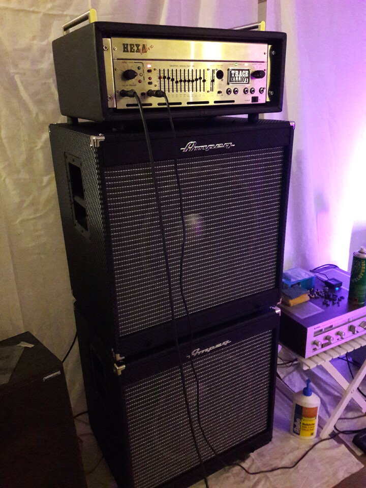

Mal wieder ein schickes Bild aus den Katakomben ;-)
Mein Hexavalve an meinen Ampeg/JBL Boxen.

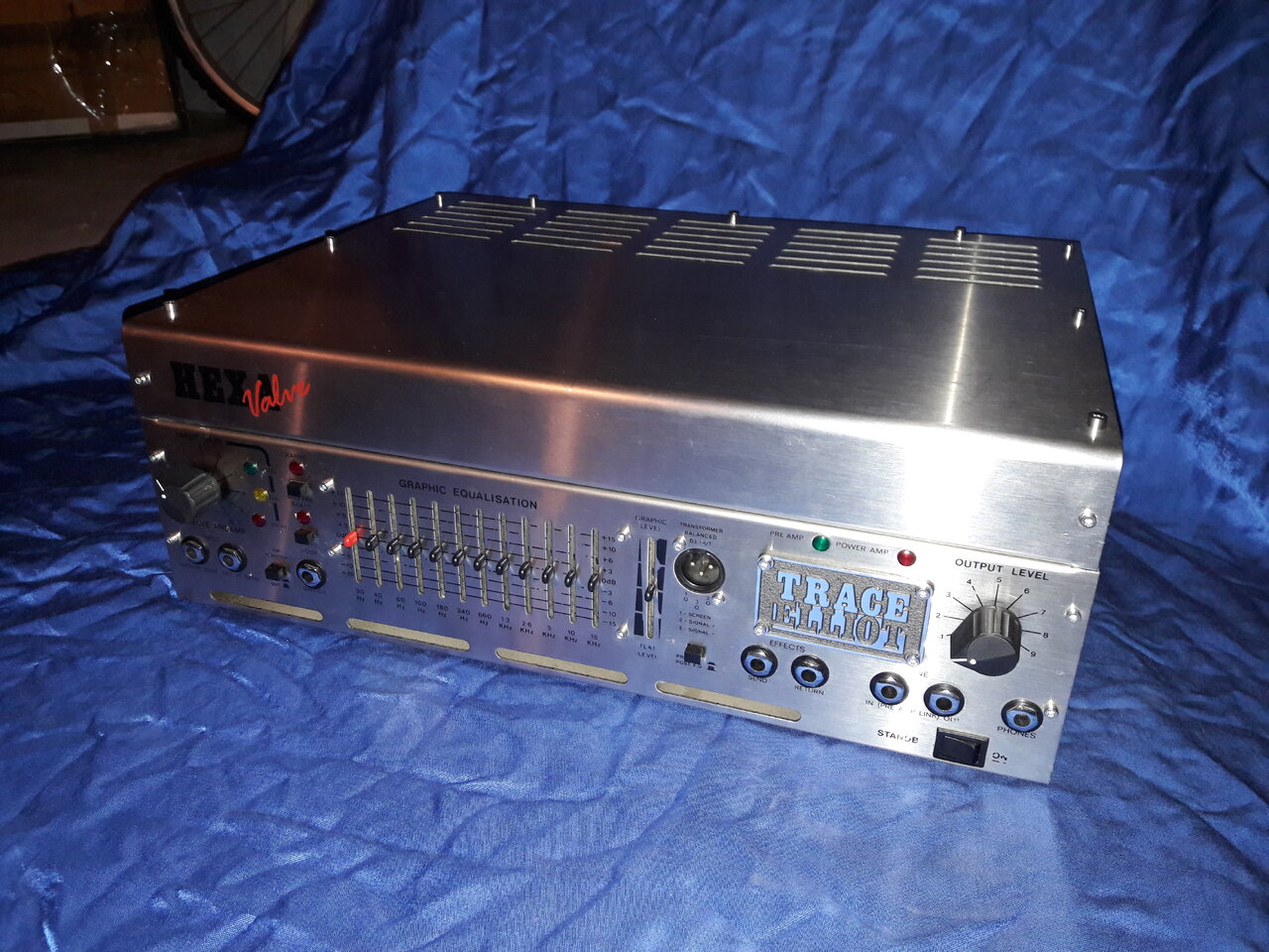

  • #2.846
Hier noch ein Bild von meinem als ich ihn nach einem Technikcheck bei meinem Tech geputzt und mit Edelstahlschrauben ausgestattet habe.
Das Auge hört schliesslich mit ;-)
